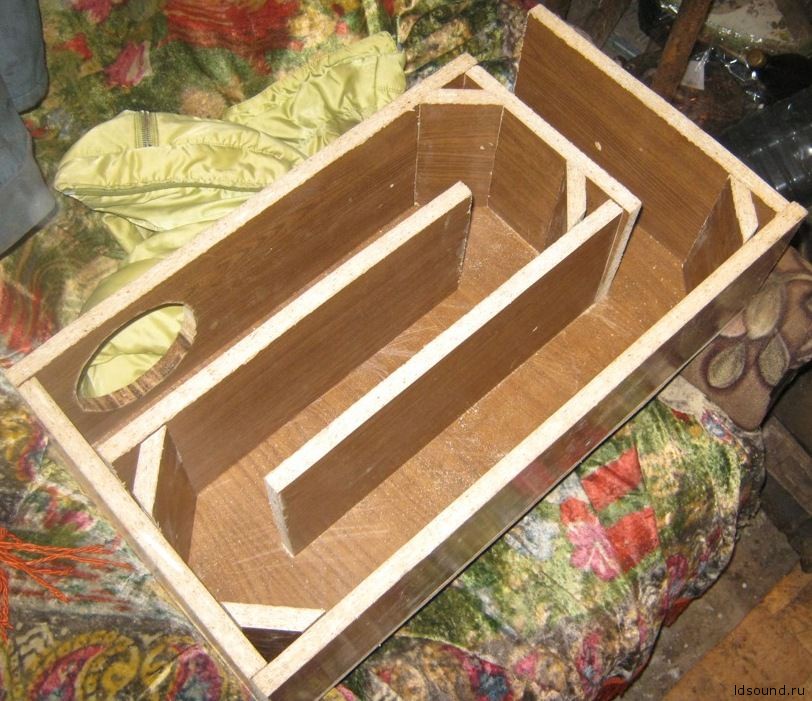

Нарезал полоски крагиса и на шлифмашине самой грубой шкуркой снял углы. И жирненько на ПВА.
Может и глупость, но я посоветовал бы угловые пазухи закругления плотно набить ватином. Они у вас тонкие и будут наверно вибрировать.

Думаю, пена от расширения порвет клей ПВА, на котором сидят полоски-закругления.
Я свой лабиринт ватином обклеивал. Оставалось много обрезков. Вот их и трамповал в пазухи...а в начале тоже хотел пеной, но передумал.
Корпус у лабиринта получается очень глухой и тяжелый из-за своих перегородок. Корпус практически не вибрирует даже на полной можности.
Там хватает и одного слоя ватина.
Пробовал набивать верхнюю грыжу распушенным сентипоном, большой разницы не заметил.
Пробовал ложить сентипон в самое нижнее колено, тоже особого эфекта не заметил.
У этого дымохода есть интересное свойство.
Если его использовать как саб, то внутрянку можно не обклеивать утеплителем.
Если использовать как мидбас, то хватает ватина или войлока. При чем, самое нижнее колено у порта можно не обклеивать, а просто покрасить в черный цвет (смотрится красивее)..

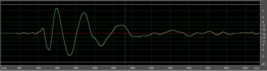

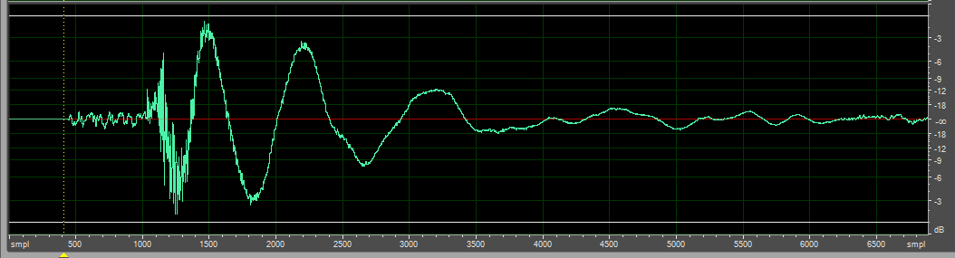

на сколько понимаю это единственный способ сделать басовитую "компактную" ас с динами у которых конский vas
Зачем вам спектр распределения частот? Каким образом он вам поможет? Я же про импульс говорил. Вот он, оригинал:
А вот отфильтрованный, 500 Гц:
Берёте микрофон, ставите впритык к динамику и записываете что отыграл динамик, после чего - сравниваете. Если ФИ или лабиринт, то нужно второе измерение, как минимум, в метре, а лучше ещё дальше. Архив с бочкой прилагаю.
это должен был быть импульс? похоже на кик больше

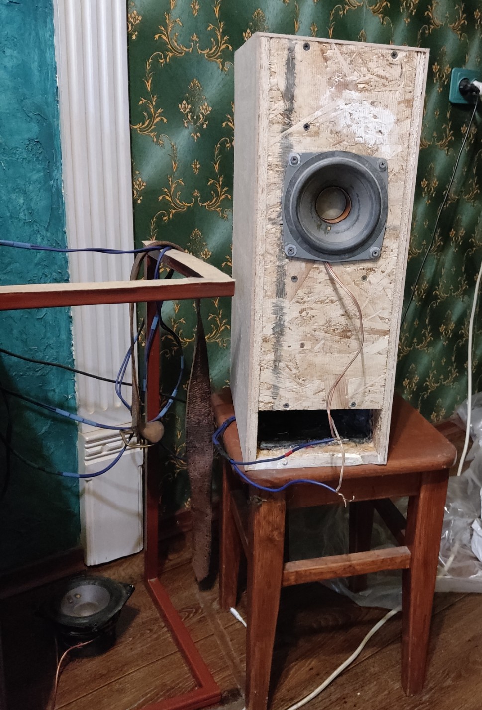

Не стал доделывать, забрал как есть домой на прослушку.
Напомню, обе пары 5" динамиков имеют "фазоинверторные" добротности и близкие резонансы и потому ящики годятся для обоих.
Включил ненадолго привычные АС освежить звук. Параллельно в лабиринты поставил последние свои 5" со сдвоенным магнитом (катушка 25 мм), переключил. Первое впечатление, так себе. Без фильтров середина явно выпирает. Внутри только войлок на стенках, ваты нет. Изменения делаю постепенно.
Поставил в один теперь 5" с МС от 10гд-30 с катушкой 40 мм. Опять же, без наполнителя, напрямую. Меня интересует бас и нижняя середина. О! Уже явно лучше! Попереключал разные треки, на которых привык сравнивать. Да, басок взрослый и явно даёт больше нижнего баса чем ФИ.
Открутил динамик, засунул за него, в 2 колена сильно распушеный ёлок ваты (сколько было, а было мало). Включил тему чтоб параллельно звучал и низ и середина. Поводил ухом что слышно у порта и из динамика. Ожидаемо в той колонке, что без ваты из порта слышна частично середина. А даже смешной клок ваты середину из порта убрал почти в ноль.
Сижу теперь перебираю плейлист))

Давно уже хотелось попробовать что же это за фрукт — лабиринт.
Добрый день!
Вероятно, я неправильно понимаю чертёж, мне кажется, в конструкции образуется "тупиковая" полость - в верхней части объёма.
Зачем она? Не возникнет ли нехороший/ненужный резонанс на её частоте?

Должен сказать и в этот раз динамик с катушкой 40 мм с первых нот переиграл динамика с 1" катушкой. Возможно в ШП 1" катушка даст больше верха, я же выбираю бас и не кричащую середину бОльшей катушки. А для ВЧ пищалка есть.
Нет, с дюймовой катушкой тоже хорошо вышло, но нафига мне потом возиться с фильтром, убирать горб на середине, когда с МС от 10гд-30 всё вышло автоматом?
Пару дней послушаю и унесу доделывать.
Добрый день!
Лабиринт именно так устроен — с одной стороны открыт, с другой закрыт, а динамик на треть длины сдвинут

Это он и есть. Импульс удара, так скажем.

Очень радуют ваши положительные отзывы о Лабиринте. Значит не зря пилил._hm_
Это были мои первые колонки, которые я довел до ума.
Я не ожидал такой прибавки баса. При том он сухой и низкий. Слышна прибавка например у Йелло (в смысле я не про нынешнюю электронику для самбухеров переносных, а нормальные исполнители). На верхнем басе не прибавилось, он у меня даже скудноват, хард-рок практически без мяса играет. Но зато очень разборчиво.
Похоже колонки заслуживают нормально их оформить.
А ведь я оказывается довольно туповат)) Не стал сразу резать отверстия под разъёмы и под ВЧ. А внутри то теперь всё оклеено войлоком. Начну сверлить, намотает. Пищалку ладно, я ещё не знаю какую применю, её размеры, но про разъёмы мог ведь и подумать smile_9
Нормально) Третьи лабиринты, вывел провода, через отверстие, одно. Залил силиконом. И тут пошло-поехало))) То катушку отмотать, то подмотать))) То конды такие, то сякие...
