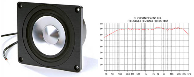

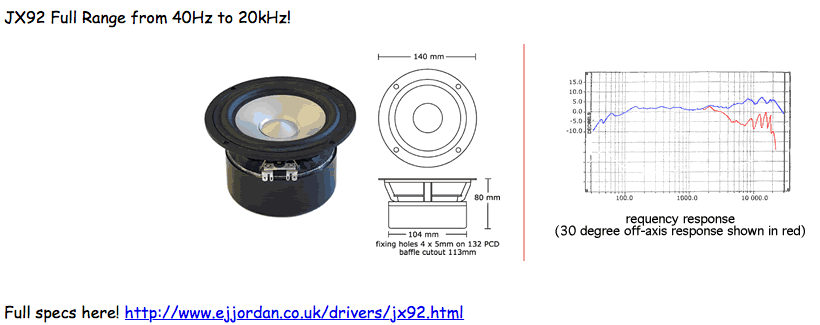

Я не знаю, может за счёт диффузора звук особенный... но добротность 0,55 и резонанс 50 Гц у мидбаса 5"...
мид - неа -> ШП, Qts=0.355 Fs=43 free air + именно, что металёвый диф, ну и моторчик...
Есть у Джордан'ов Эйкон'ов "попроще" ;) JXr6HD
Не подумайте что я вторю Рутковскому
_shok_Уф... Не поминайте к ночи;)
Не, не гоняюсь за эксклюзивами. Шаманю с бубнами из того, что есть в тумбачке:)

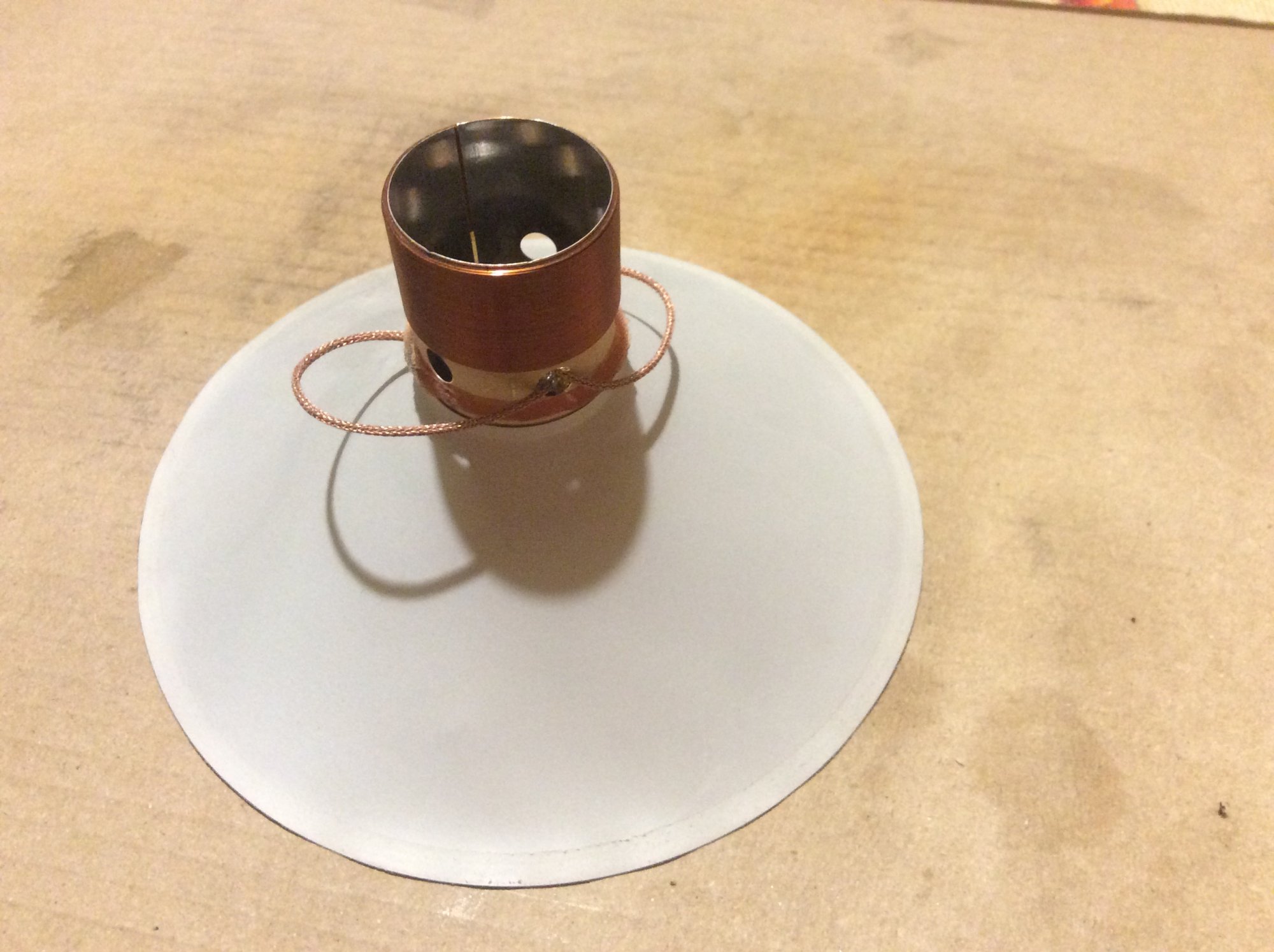

Когда-то батя из командировки привёз рулон фольги как та, из которой крышечки баночек от сметаны делались. Фольга ровнюсенькая, полированная прямо. Вроде и рулон был приличный, но оказалось что весь постепенно израсходовался. Использовали для запекания. А жаль. Габариты позволяли делать и диффузоры на 8". Мог бы поэкспериментировать. Возможно с ребрами жесткости что-то и получилось.

Когда-то батя из командировки привёз рулон фольги...
Знамо такую. Как по мне, то чуток мягенькая.
Обрати внимание на травленные офсетные пластины с доп. зернением (полиграфия) /оч. хитрый люминевый сплав/. Толщину можно довести до S0.1-0.12.
Корешок из соседнего города делал дифы на 15ГД-11 (возможно, по образу Джордан Эйкон'ов). Выкатывал вручную роликом в матрицу на приспособе из дрели (девайс хомутами к столу, матрицу в патрон + пром. фен). Дин не узнал.

вам попробовал подсказать где найти фольгу на ваши опыты, то если вам нужна листовая потолще, то звиняйте
Ув.Влад! Попробую ещё разок.
В офсетных пластинах основа очень хитрый алюминиевый сплав, офигенно жёсткий.
Для дифов и каркасов катух фольга "пара изоляций" 0.05 или "молочка" 0.06 мм (60 микрон), ну никак..._stop_
И ни Серёга Aleph, ни Ваш покорный слуга "пара изоляцю" и "молочную" фольгу на сегодня не ищем и в ней не нуждаемся.
Ув.Серёга, звыняй, что за тебя вписАлся.

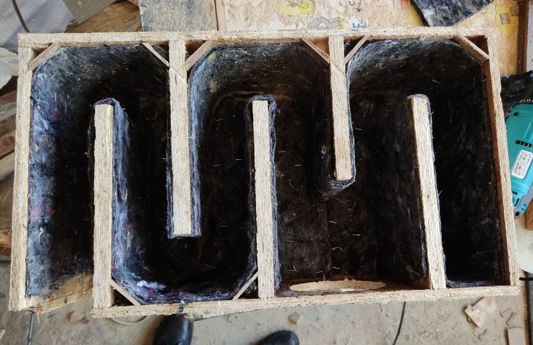

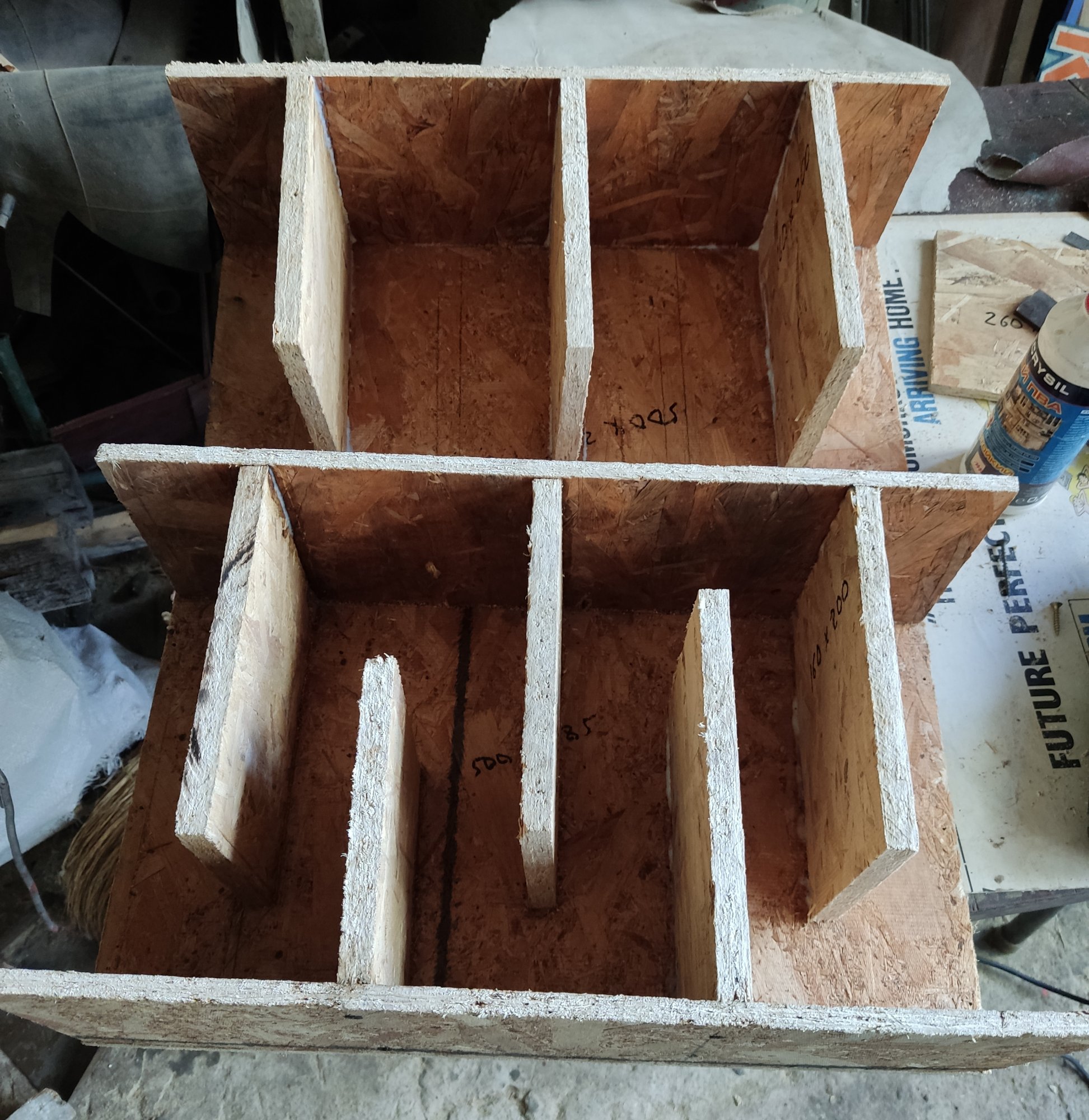

Дела идут, контора пишет))
Саморезы кончились как всегда неожиданно.
Отверстия под динамик и порт сделаю позже
    620.3 KB · Просмотры: 161
Саморезов достаточно по два на сторону перегородки-боковины и по одному на фэйс-тыл (опосля можно выкрутить). Главное, клеевые швы. Углы стыков доп. промазывал остатками дешманского сан.тех. герметика.

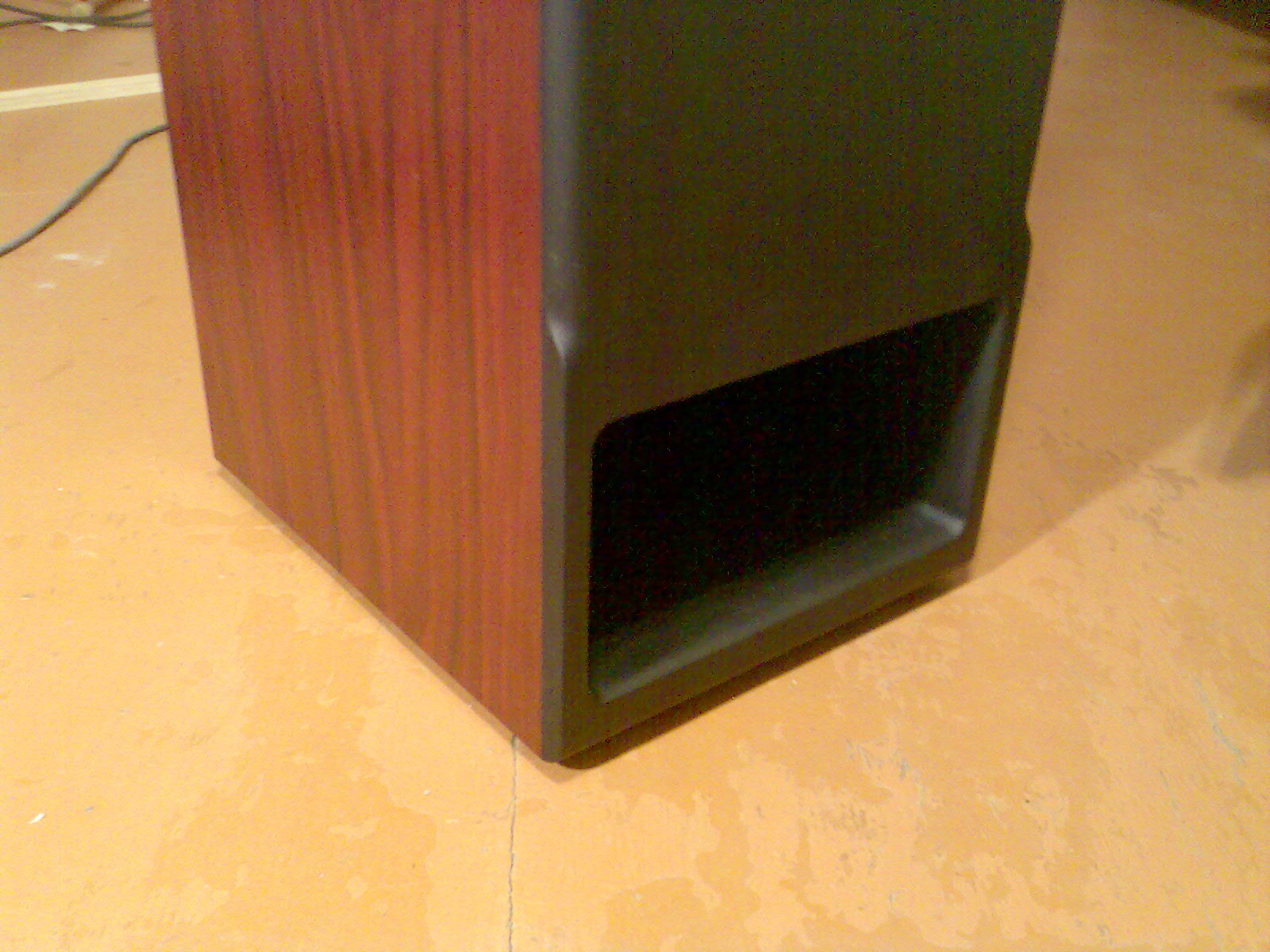

    58.3 KB · Просмотры: 139
    70.4 KB · Просмотры: 136
    436.6 KB · Просмотры: 129

На ровном месте простудился, было не до дел. Но работы снова потихоньку продолжились.

Если можно, то поделюсь "технологией" сборки дымохода.
Сначало собрал короб на саморезах под дерево и выровнял углы угольником.
Потом открутил переднюю стенку и от низа начал отмерять рулеткой и угольником первую полку, закрепил по два шурупа по бокам. Затем отмерил вторую полку, та, что крепиться к задней стенке. Закрепил по два шурупа по бокам и три на задней стенке...и так по порядку все полочки.
Расстояния старался выдерживать до миллиметра, но полки получилист с перекосом...раза три пересверливал, а полки ложились криво...
А все дело было в китайской рулетке, у которой 10 см ровнялась советским 9,8 см! Первый короб запорол..
Второй короб отмерял уже советской инструментальной металлической линейкой. Полки легли ровно с первого раза.
Про шурупы. В планах было зашатлевать автогрунтовкой, но шляпки каленных саморезов было трудно выводить в ноль, пришлось заглублятся и рассверливать конус по шляпку самореза. Долго и геморно. Тем более каждую стенку приходилось откручивать раз по 10 и деревянная "резьба" стала лысой, саморезы не держали.
В Строймаге нашел деревянные чепики (не знаю, как правильно называется) диаметром 6мм и длинной 35мм. Чепики похоже из бамбука, легко расщепляется, но не ломается. Торцы слегка закруглены. Ножовку по металлу закрепил в тиски, а чепик в дрель и спилил вровень торцы..
После сборки корпуса и полок на клей ПВА и проливки углов клеем, и последующей сушки выкручивал каждый саморез, рассверливал отверстие сверлом 5,5 мм, заливал в отверстие клей ПВА и забивал чепик, промазаный клеем. Крепеж получился прочный, обрабатывается легко.

Купил вчера войлок, сегодня на стенки клеил. И отверстия профрезеровал. Удивительно, но точно по корзине. Думаю завтра доклею оставшееся и завинчу оставшуюся сторону.
Не решил ещё, нести домой в черновом виде слушать-сравнивать, или облагородить слегка. Похолодало, краска теперь долго сохнуть будет. Похоже надо сразу нести

Оклеил, профрезеровал отверстия, закрыл последнюю сторону.
Закругления думал линолеумом сделать, но выбрал более простой для меня вариант. Нарезал полоски крагиса и на шлифмашине самой грубой шкуркой снял углы. И жирненько на ПВА.
Думал на выходные забрать домой, но на этой неделе жутко устал. Так что пока оклеиваю снаружи крагисом. А вот красить однозначно уже после прослушивания.
По результатам звука и цвет будет))) Может звучать будут на уровне кислотно-розового))
