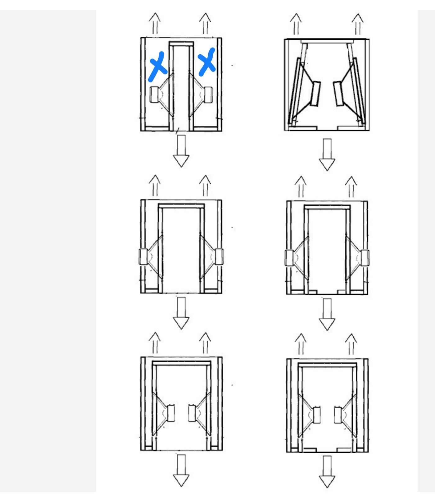

ПАС лучше внутри поближе к диффузору,тогда и ящик можно больше 5...6л,с пас можно и трубочку ФИ попробовать
ldsound.info
ПАС (панель акустического сопротивления) | ldsound.info
Возьмите динамик и закройте его с задней стороны корпусом, в котором просверлены отверстия. На эти отверстия натяните ткань, которую для фиксации лучше приклеить к этому корпусу, см. схему слева на рис. 1. При работе динамика диффузор приводит в движение воздух. Воздух, приводимый в движение...
