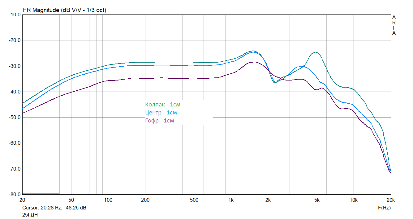

Подопытные: 75ГДН-1л с куполком 50 мм; 75ГДН-1л с родным большим помятым куполом.
Условия измерения: временнОе окно 10 мс; сглаживание 1/12 октавы; микрофон диаметром 6 мм без защиты; расстояние до диффузора 1 см по направлению движения диффузора в большинстве измерений и 50 см – при снятии общих АЧХ.
Задача: снять АЧХ при перемещении микрофона по радиусу диффузора и понять происходящее с диффузором.
Подопытные с 50 см в щите, в домике из подушек.
АЧХ достоверна от 200 Гц.
Сравнение с давним ручным измерением, динамики - те же:
- похоже.
Сравнение с 75ГДН-3 из S90E. Поломать всё.
- в целом тоже схоже.
Уровни с разных точек выровнял по частотам 200...300 Гц, на измерениях на краях пришлось добавить +4дБ относительно измерений по центру.
АЧХ динамика с куполком 50 мм, расстояние от центра равно 0-25-40-60 мм:
То же самое, расстояния равны 75-85-95(отгиб гофра)-центр гофра:
Сравнение АЧХ центр-гофр:

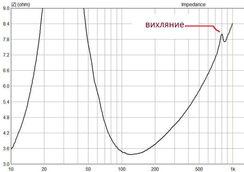

Поршневой режим резко заканчивается на частоте 650 Гц, и не по вине диффузора. Ниже 650 все АЧХ просто совпадают, и это - отлично, На частоте 750 Гц весь диффузор от центра до радиуса 85 мм приторможен, а на частоте 800 Гц взрывается излучением гофр!
Сопоставляем с
Теперь АЧХ динамика с большим мятым колпаком
Центр-половина радиуса колпака-отгиб колпака-центр гофра:
Большой колпак (мятый!) не расширил зону поршневого режима и не повлиял на пение гофра. Зато добавил уровня и горбатости на участке 1...2 кГц, что не нужно в трёхполоске. В этом смысле 75ГДН-3 с колпаком среднего размера находится также посерёдке: имеет монотонный спад до 1,5 кГц. Интересно наличие мощного пика 2,5 кГц, присутствующего у трёх вариантов динамика с разными куполами и слышимого абсолютно отовсюду.
Добавил измерения по кругу в четырёх точках через 90 градусов на расстоянии 70 мм от центра - по отгибу большого колпака. ВременнОе окно здесь 20 мс: в 2 раза больше, чем раньше, и зона 400...700 Гц пошла волнами.
С колпаком 140 мм:
Видно, что гофр болтается неравномерно в разных точках, по-разному влияя на отдачу диффузора. А мятый купол в разных концах имеет взбрыки на очень разных частотах: 1200; 1280; 1400 и 1600 Гц, целый лес резонансов.
С колпачком 50 мм, другой динамик:
Аналогично первому, гофр болтается неравномерно по окружности. Зато нет расхождения выше по частоте, ибо нет помятого купола. В принципе, если забить на пение гофра и ДН, то вариант с 50-мм куполком можно было бы пускать аж до 1,4 кГц первым порядком, прибив пик 2,5 кГц по принципу Лечение излома АЧХ режектором. Но необходимо ещё проверить динамик на КНИ выше 600 Гц. тогда будет ясно. Хотя, хорошо не будет Токовый режим работы динамика и К° - будут значительные ИМИ.
