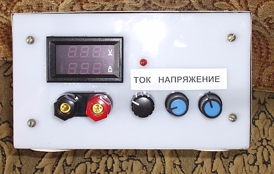

Решение далеко не новое, но все варианты, которые я смог найти в интернете, мне не понравились. Лучший вариант на Муське у автора ksiman, вот его я и взял за основу.
Не буду тратить своё и ваше время на повторение известных вещей. Уделю основное внимание доработке модуля DC-DC, который продаётся на Али по очень привлекательной цене.

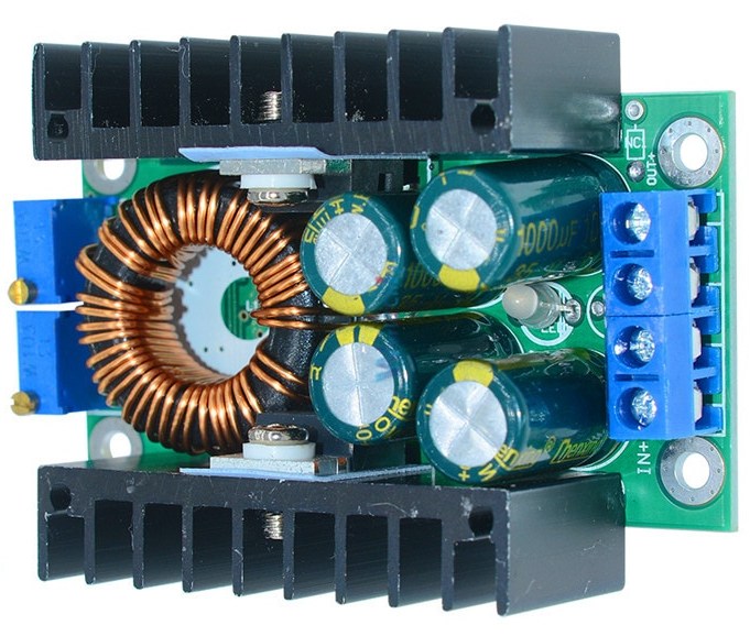

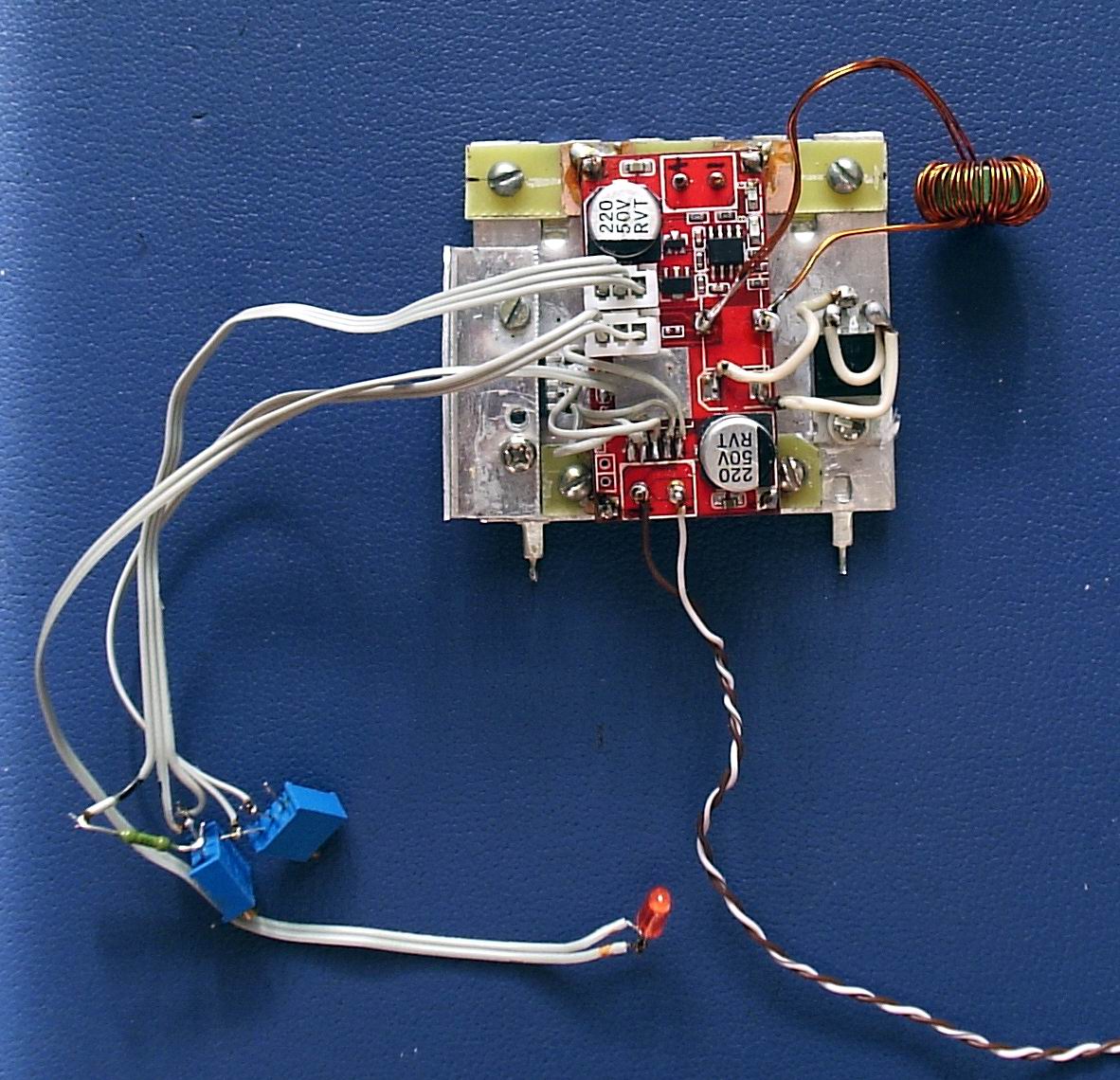

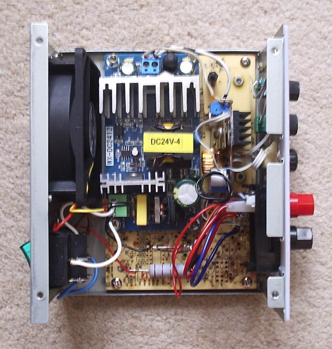

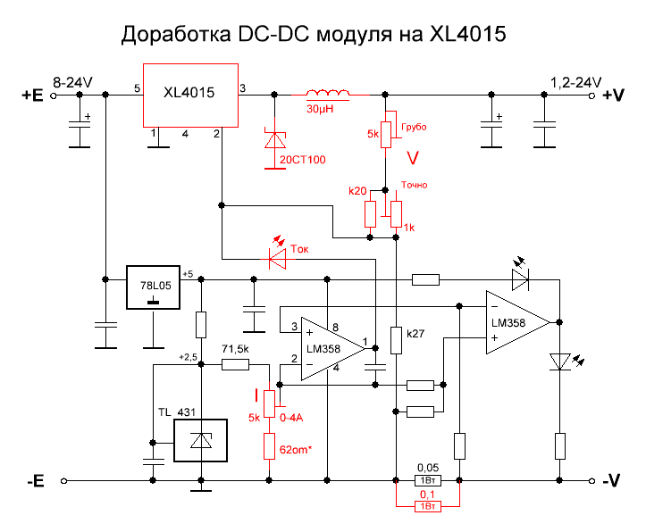

Итак, на входе готовый модуль WX-DC2416. 220 В переменного напряжения на входе, 24 постоянного на выходе. Мощность около 100 Вт. Заявленные величины, как правило, достигаются кратковременно, поэтому необходимо принудительное охлаждение и замена ряда деталей. Для данного модуля считаю достаточно обеспечить обдув вентилятором. Не поручусь за долговременные 100 Вт, но 60…70 Вт будет и без вентилятора точно.

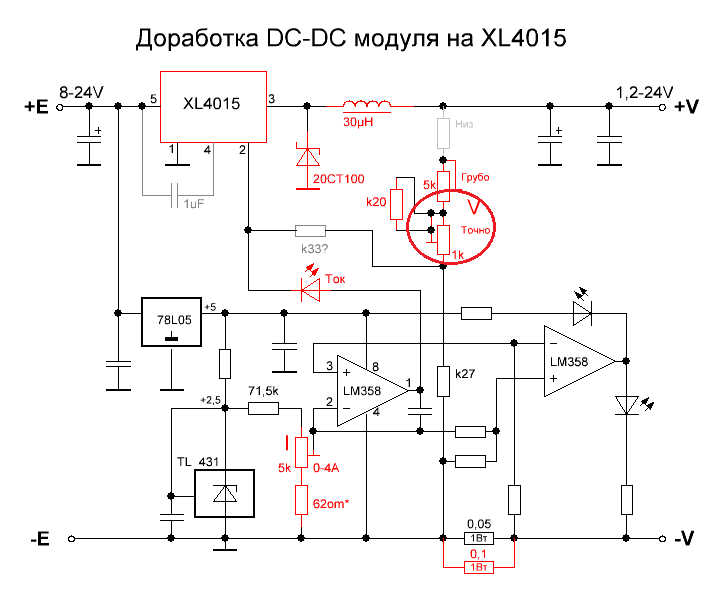

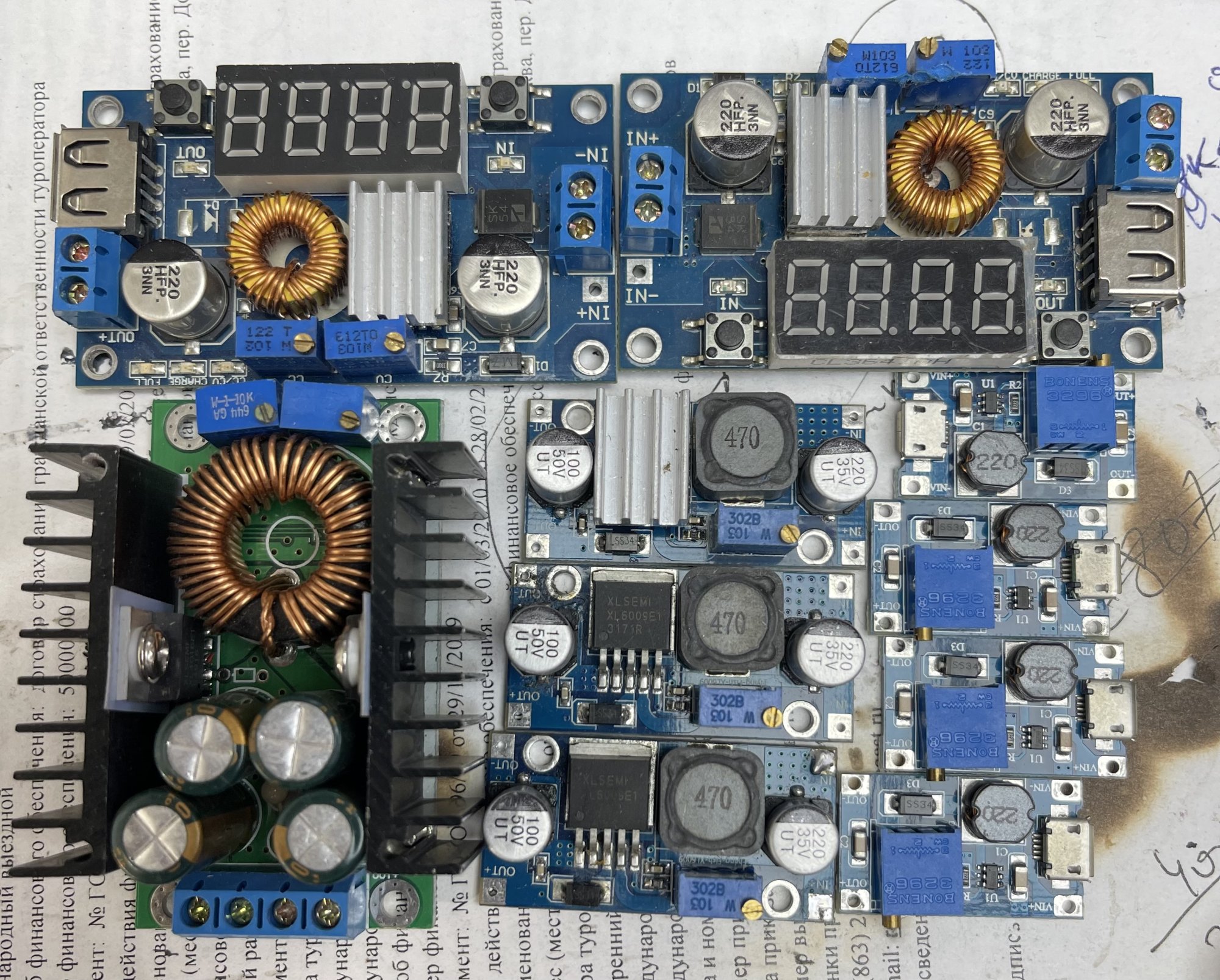

Основной модуль DC-DC на XL4015 требует существенной доработки, особенно если требуется получить максимальный ток. Без переделки долговременный ток нагрузки будет 2 А. 5 А только кратковременно, успеть бы измерить. Причина – неверно выбранные элементы и охлаждение. Вот схема.
Изменения выделены цветом. Необходимо:
1. Выпаять XL4015 и установить через изолятор на теплоотвод.
2. Выпаять силовой диод, заменить его на более мощный, например, 20 CT100, установить через прокладку на теплоотвод.
3. Выпаять дроссель, желательно отмотать несколько витков для получения индуктивности 30 мкГн. Желательно заменить его на другой, сердечник размером Т-60 вместо Т-50 и намотанный проводом диаметром около 1 мм.
4. Выпаять красный светодиод - индикатор ограничения тока, заменить его на более удобный для установки на лицевой панели. Цвет обязательно красный.
5. Установить параллельно штатному резистору шунта 0,05 ом, дополнительный SMD резистор мощностью 1 Вт сопротивлением 0,1 ом.
6. Удалить проволочные подстроечные резисторы и заменить их на указанные на схеме.
7. Модуль поставить так, чтобы он обдувался вентилятором работающим от напряжения 24В через резистор, на малых оборотах.
Только и всего. После таких переделок удобно настраивать напряжение и ток с достаточной точностью. Нетрудно установить напряжение с точностью 0,1 В. В качестве индикатора тока и напряжения используется готовый модуль, схема включения и подстройка многократно описаны.

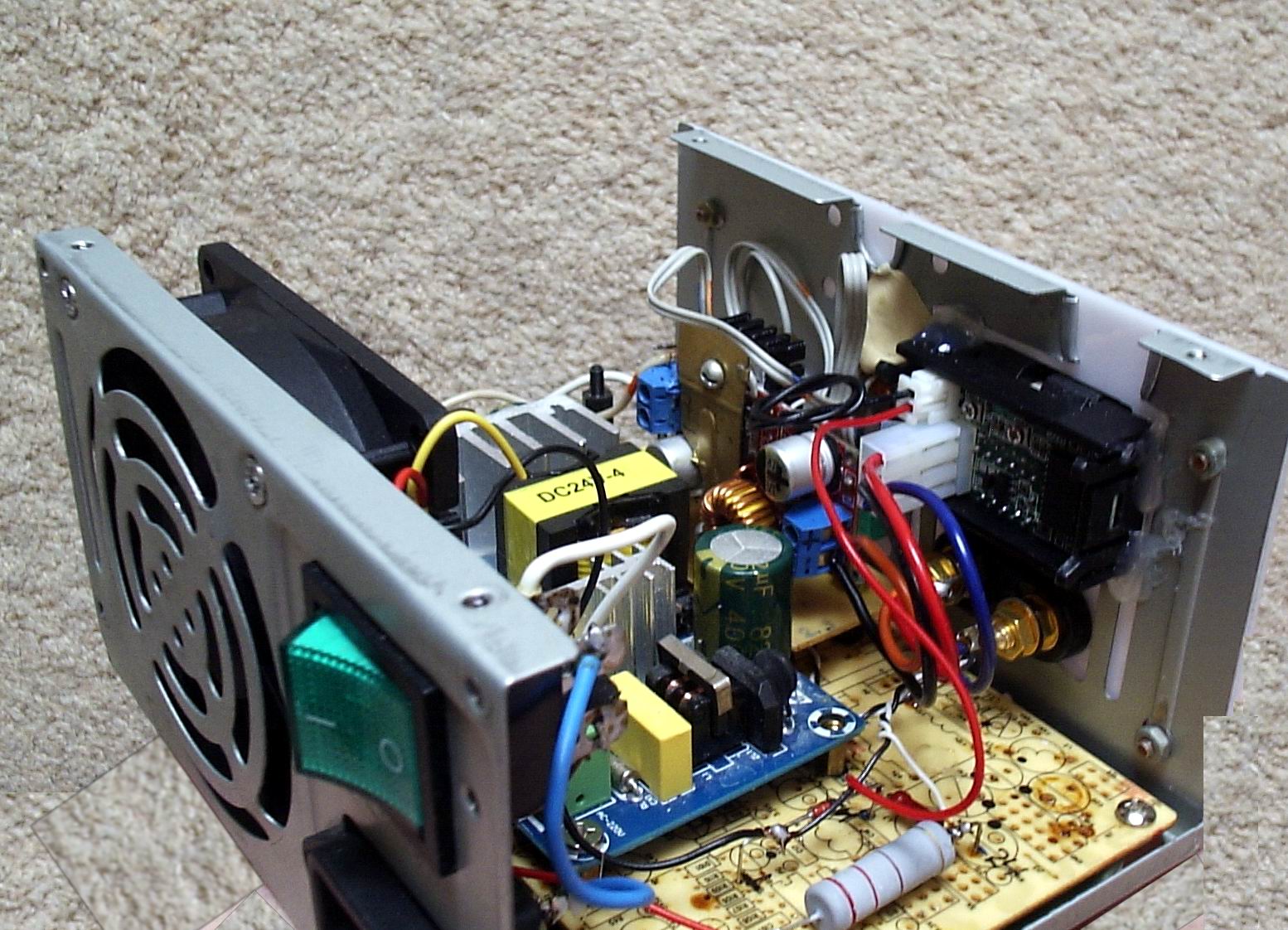

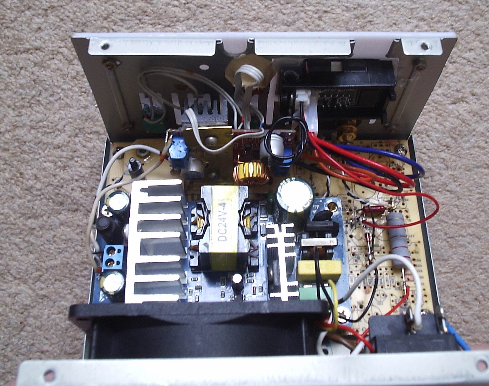

Ток я ограничил на уровне 4 А. При токе 3 А в закрытом корпусе и прогреве, все силовые элементы чуть тёплые и палец спокойно терпит. При 4 А элементы горячие, но наощупь менее 70 градусов что вполне допустимо.
В данном приборе я по совету ksiman не стал выпаивать микросхему и это неправильно. В следующей плате я сделал работу над ошибками, фото ниже.
Макет опробован, плата установлена на радиаторе от БП компьютера, осталось закрепить в корпусе.
Охлаждение микросхемы через пластиковый корпус сверху и плату снизу – халтура. Работает, но можно сделать лучше. В штатном варианте все силовые элементы крепятся к плате и нагревают друг друга и остальные детали. В частности, очень сильно грелся входной конденсатор. Надёжность от этого падает.
Штатный дроссель намотан проводом сечением 0,33 кв.мм. Рекомендуемая плотность тока 2,5 А на кв. мм. Превысим её, пусть будет 3 А. Тогда штатный дроссель будет нормально работать до тока… 1 А. При заявленных 5 А. Конечно, сам провод не сгорит, но феррит будет греться, да и лаку на проводе может не поздоровиться.
У меня есть самодельный приборчик для измерения тока насыщения сердечников. Ожидаемо дроссель работает «на грани». Осциллограф показывает и повышенное сопротивление обмотки и начало насыщения. При замене дросселя на Т-60, импульс тока отличный.
Аналогично с резистором шунта. При токе 4 А мощность на нём 0,8 Вт. Но учитывая что плата уже перегрета микросхемой, резистор перегрет. Добавка параллельно резистора, снимает проблему.
По поводу силового диода, всё очевидно, вдобавок он очень перегревает и шунт и входной конденсатор. Конденсаторы, конечно, не твердотельные, а обычные с посредственным ESR, лучше поставить параллельно качественные LOW ESR.
Пояснения по схеме. Серым цветом показаны детали которые желательно поставить, но делать это неудобно, поэтому я не стал. Резистор 330 ом советует ставить ksiman для устранения проблем с ограничением тока при очень малых напряжениях. Но лезть в плату с микроэлементами SMD неудобно. Проблемы могут быть при напряжении менее 2,5 В. Но пытаться подключать нагрузку в несколько ампер при таком напряжении просто глупо, просто не надо выставлять ток ограничения при очень малых напряжениях. Сначала я хотел добавить полследовательно с регулятором напряжения резистор, чтобы диапазон был 3…24 В. Но прибор пойдёт в подарок вменяемому человеку, поэтому оставил как есть, нижнее напряжение 1,2 В. Считаю стремление делать так чтобы напряжение было обязательно от нуля, дурью. Менее 3 В от ЛБП не нужны, важнее ограничение по току.
По поводу резисторов в регуляторе ограничения тока. Переменный резистор 5 кОм оптимален – максимальный ток 4 А. Если ток великоват, можно параллельно подключить постоянный резистор. При установке резистора в ноль, загорается красный светодиод что мне не нравится, поэтому я поставил последовательно резистор. При номинале 62 ом минимальный ток стабилизации 10…12 мА. Достаточно чтобы спокойно проверять любые светодиоды. Можно, но не нужно, добиться ограничения тока 1 мА.
По поводу резисторов регуляторов напряжения. Вместо штатного 10 кОм надо поставить 5 кОм. Но одним резистором не выставить точно напряжение, поэтому поставлени резистор точной установки, его диапазон +-0,5 В. Поскольку минимальный номинал для таких переменных резисторов 1 кОм, параллельно поставлен 200 ом. Пробовал 10-ти оборотные переменные резисторы, не понравилось, лучше установка двумя – точно и грубо.
Данный прибор пойдет в подарок, а если буду делать следуюший, то изменю крепление платы, она будет этажеркой над первой так чтобы вентилятор обдувал все греющиеся элементы. Кроме того, хочу поставить на выход фильтр для подавления ВЧ пульсаций. Они оказались меньше чем я ожидал, форма – пила у которой растут зубья при увеличении тока нагрузки, но форма периодическая, а не хаотическая. Можно сделать работу вентилятора зависящей от нагрева, напомню что сейчас все элементы при токе 2 А холодные. Но не вижу в этом смысла.
Таким прибором можно подзаряжать даже стартёрные батареи. 4 А не так много, но я говорю не о полной зарядке разряженной в хлам батареи. Конечно, для стартёрных батарей я делал ЗУ с защитой от замыканий, неправильного подключения и пр. Но ЛБП и ЗУ – разные приборы, у каждого своя специфика.
Добавлю, что выпаивать микросхему и диод лучше с помощью специального нагревательного столика после выпаивания паяльником дросселя и переменных резисторов. Плата сделана так, что отдельные элементы прогреть трудно – греется вся плата.
Я опасался, что увеличение длины проводов приведёт к проблемам, но таковых не обнаружил.
Думаю, что такой БП пригодится многим любителям. Пользы от затраченного на него времени неизмеримо больше, чем от многостраничных никчёмных дебатов.

Мастерил подобное хорошим человекам на XL4015 и на XL4005 (платы практически идентичны, окромя выв.4 XL-ки). Выходные токи более 2-2.5А были не нужны, тому и не изощрялся с радиаторами. Только заменял диодик на старорежимный, на длинных толстых ножках с приделанными латунными флажками, и дросеселя менял на самомоты (косичка в 4 провода на бело-голубом кольце 52 из распылённого железа с учётом разных частот 4005 и 4015). Аналогично R "грубо/точно" и ограничение по мин/макс току. Дорожку до токового шунта "усиливал" толстенькой медяшкой-проводком (и нагрев меньше). На выход ещё один диод Шоттки (на всякий, защита от переполюсовки аккума, вылетают XL'ки), дроссель на гантельке и кондёрчики.

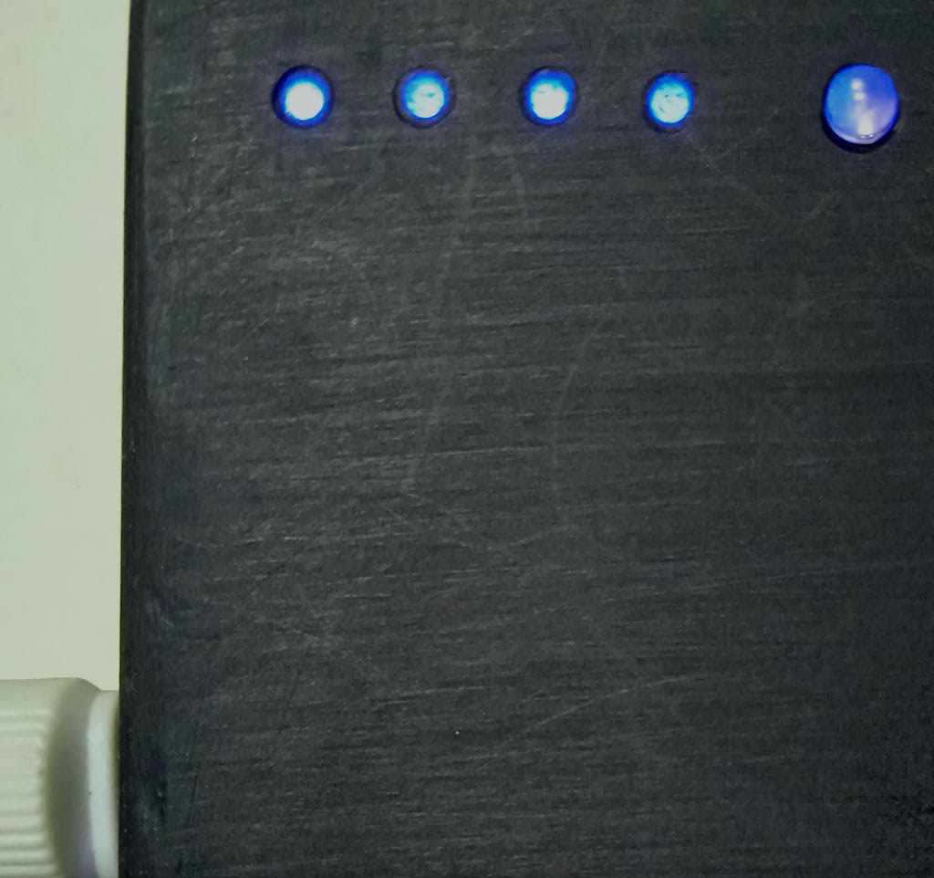

От светодиодика на плате выводил световод из толстой прозрачной лески (у мотокосарей добывал). Острым ножичком леску чик, торцом на светодиод, капля термоклея поверху. Второй конец световода в дырочку в отверстие в корпусе +like

На XL4016 без переделок и обдува ампер 6 норм.
Правда, их таки нужно доделывать.
Смотрите обзоры Kirich'а на Муське, или где-то ТАМ

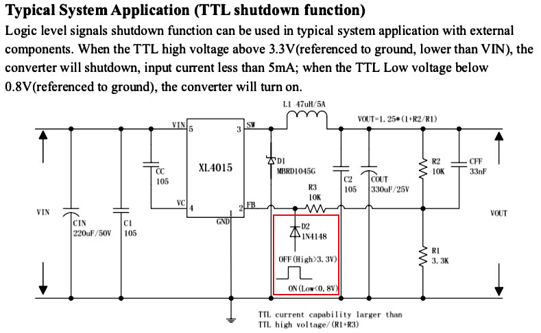

(А дабы полностью обезопаситься от убиения обесточенной XL'ки при подключении аккумулятора
Извращенство и видно будет плохо. Лучше обычный красный светодиод на проводках. Кстати, остальные два светодиода не нужны вовсе.
Обратите внимание на выв.FB (2) 4015-й
Ну это схема для дистанционного отключения, нам не особо нужна.

В том и дело. До 5 А хватит и XL4015, и этого тока хватит для абсолютного большинства макетов. А выше - отдельная область, скорее автомобильная - стартёрные батареи, передатчики и т. п. Наверное, здесь лучше переделка БП компьютера.
Чем они мне настоедали - тем что в каждом надо скрупулёзно разбираться, он ВСЕ РАЗНЫЕ, глаза уже не выдерживают. Поэтому и написал про готовые модули - это минимальные переделки и без травильно-сверлильных работ.
Всё так, закуплены такие платы, но пока не вижу в них необходимости.
К ним нужен соответствующий мощный AC-DC преобразователь.
Где взять? А у железного трансформатора должна быть вторичка толстым проводом, да и весить такой ТВ трансформатор будет много.
Не "извращенство", а "создание трудностей, которые с криком "уря-яяя", преодолеваем" smile_10
Ещё и Супруґа наезжает, мол "развивай мелкую моторику хватательно-держательных отростков" ;)
Единожды попробовал такое – уже не отказываюсь. Маленькая 1-1.5-2 мм цветная точечка от световода на панельке оч. красивое-красивое. Видно +like
Чес-слово, облом фоткать поделия (даже не "облом", а не сподручно).
Испытайте, не пожалеете. Даже через стерженёк прозрачного термоклея.

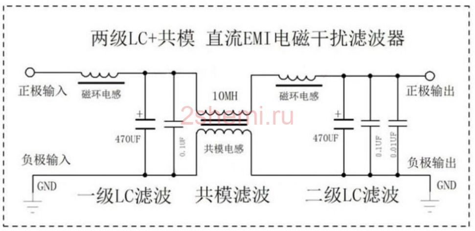

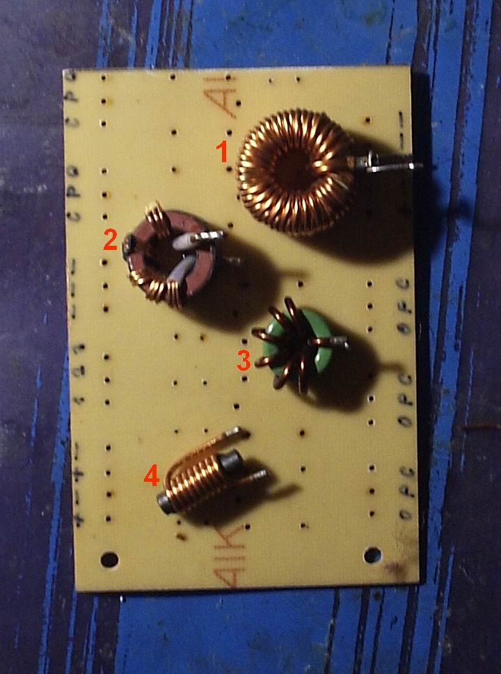

А шо еґо пробовать? Толстым проводочком на гантельке...

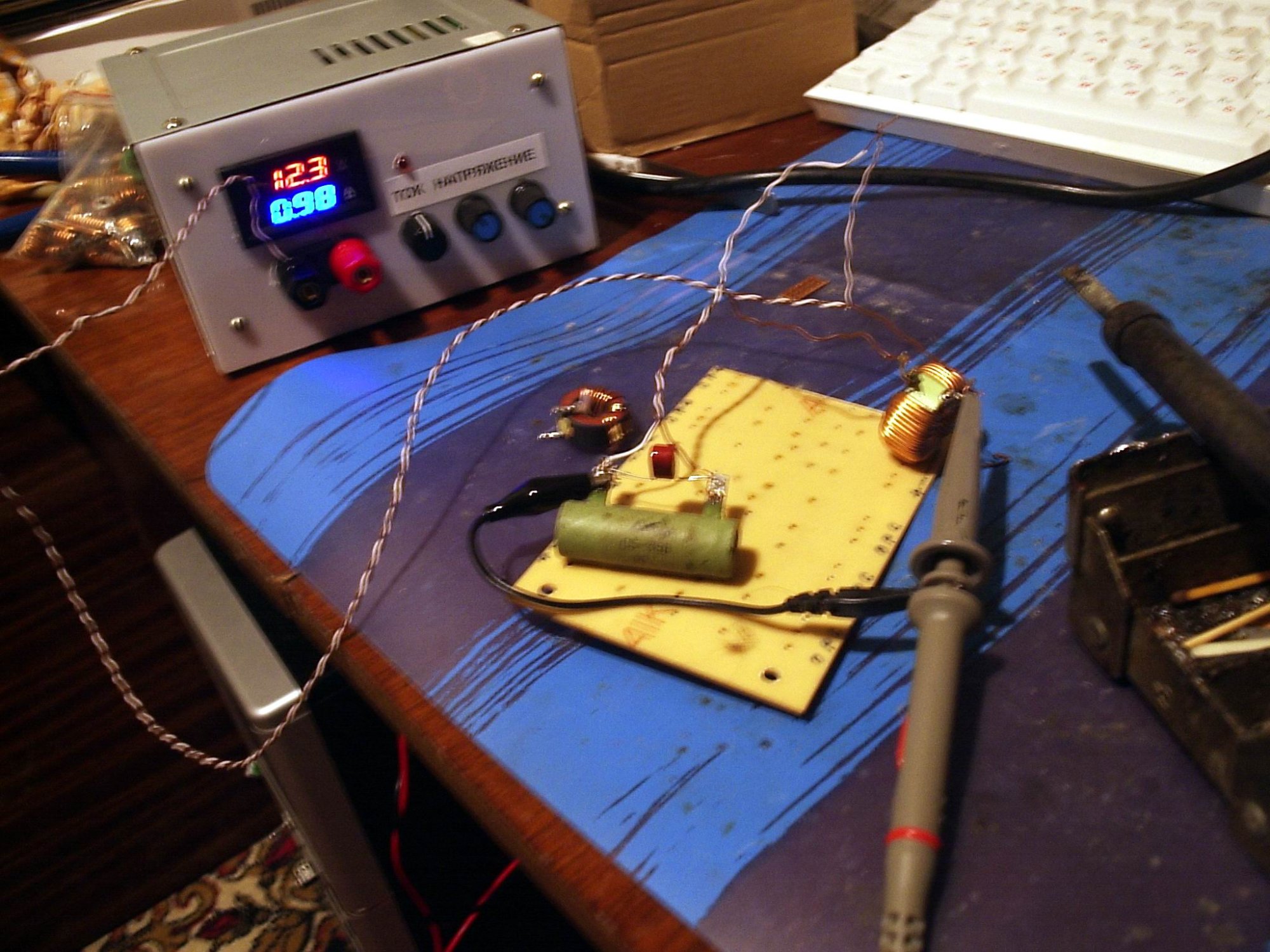

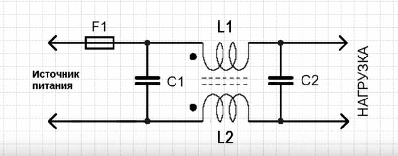

Несколько проблем.
Надо учитывать насыщение сердечника, поэтому замкнутый магнитопровод нельзя, вернее кое-где можно, например:
Думаю, основа такая, а дальше что-то вроде этого
но без "электролитов", здесь катушки без номиналов с одной обмоткой типа гантелек,
Хочется попроще и с учетом того что заземления не будет.
Поэтому катушки с синфазной и парафазной намоткой.

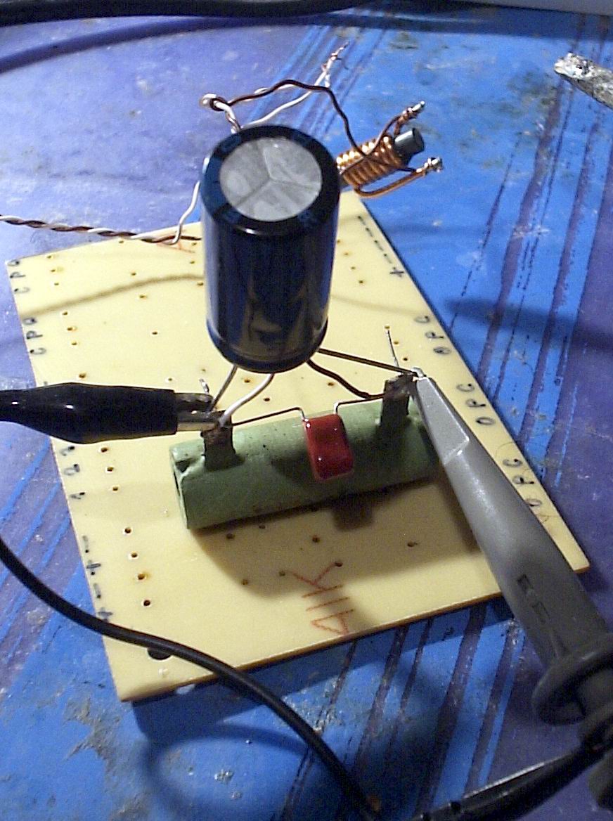

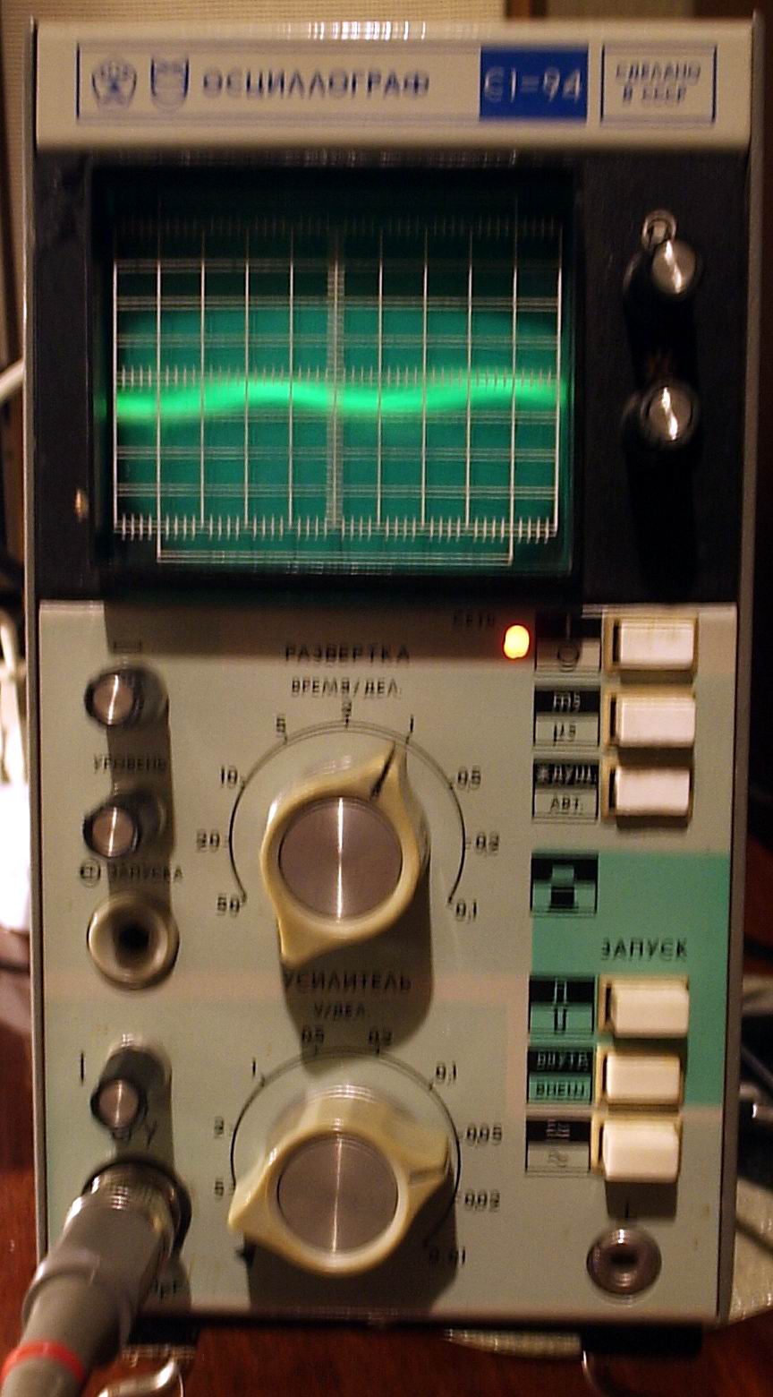

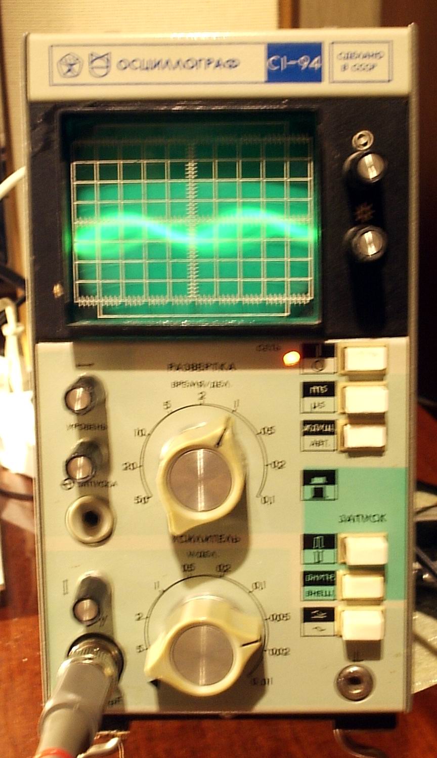

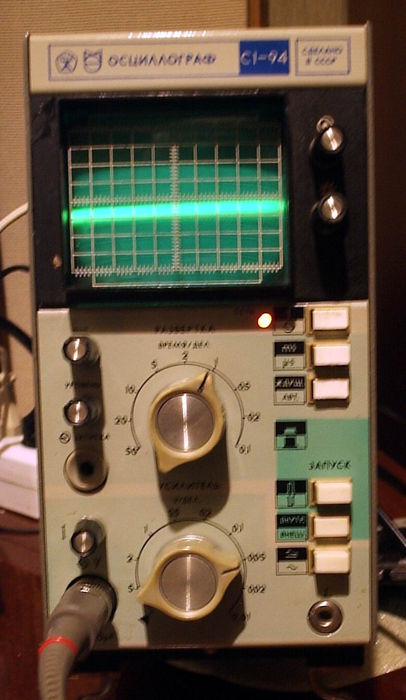

Поскольку у меня есть приборчик Бирюкова для определения насыщения магнитопровода (одна 176ЛА7 и полевой транзистор), можно быстро определить сколько витков следует намотать и до какого тока это будет работать, а потом измерить индуктивность.
Если (надеюсь) по двум проводам питания подавить помехи будет нетрудно, то полностью подавить излучение в эфир не получится, ну и плевать на это - не радиоприёмники делаем.
Если удастся малой кровью (контроль - осциллографом) подавить помехи до уровня, ну что ли 10 мВ, то такой стабилизатор будет не хуже компенсационного.
Относительно меньший электролит до (ну, тот, который уже есть), и поболее (даже на порядок) после L. Не возбранно и несколько в параллель;)

Вполне реально сделать, но дьявол кроется в деталях, поэтому надо не забыть о мелочах. Например, на входе платы с XL4015 стоит стабилизатор на 5 В. Лучше будет его запитать отдельно и напряжением пониже 30 В.
Конденсаторы если стоят на 35 В, при входном напряжении 30 В и выше, надо заменить на 50 В. И так далее.
И при мощности 100 Вт думаю без вентилятора не обойтись (я перестраховщик).

Да, для синфазки (в т.ч. и/или длинных проводов).

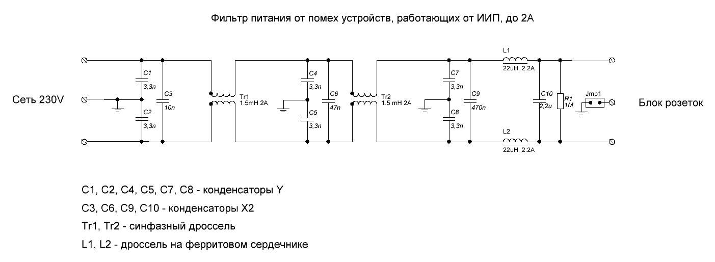

Ага, оно:)
А схемка на картинке ниже слишком длинная, громоздкая и навороченная для нашего случая ИЛБП.

Гладко было на бумаге... Я немножко подумал и энтузазизм угас.
Дело в том что для тока, будем считать 5 А, провод понадобится диаметром более 1 мм, ну один мм хотя бы. Можно взять несколько проводов потоньше, но их общий диаметр будет куда больше. Маленькую катушку на Ш образном каркасе не намотаешь, индуктивности будут маленькие. При сопротивлении фильтра хотя бы 0,1 ом падение напряжения на максимальном токе будет уже 0,5 В...
Поэтому синфазный фильтр малореален, остаётся или LCL или LCLC или что-то подобное и простое.

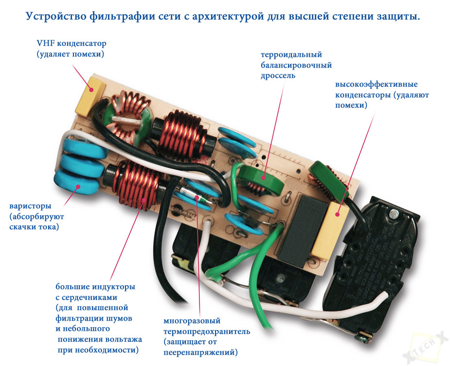

Придется делать что-то подобное на так называемых здесь "больших индукторах" из БП компьютера. Там они тоже на выходе импульсного БП и на больших токах.
Дебильные надписи на картинках даже не буду комментировать.

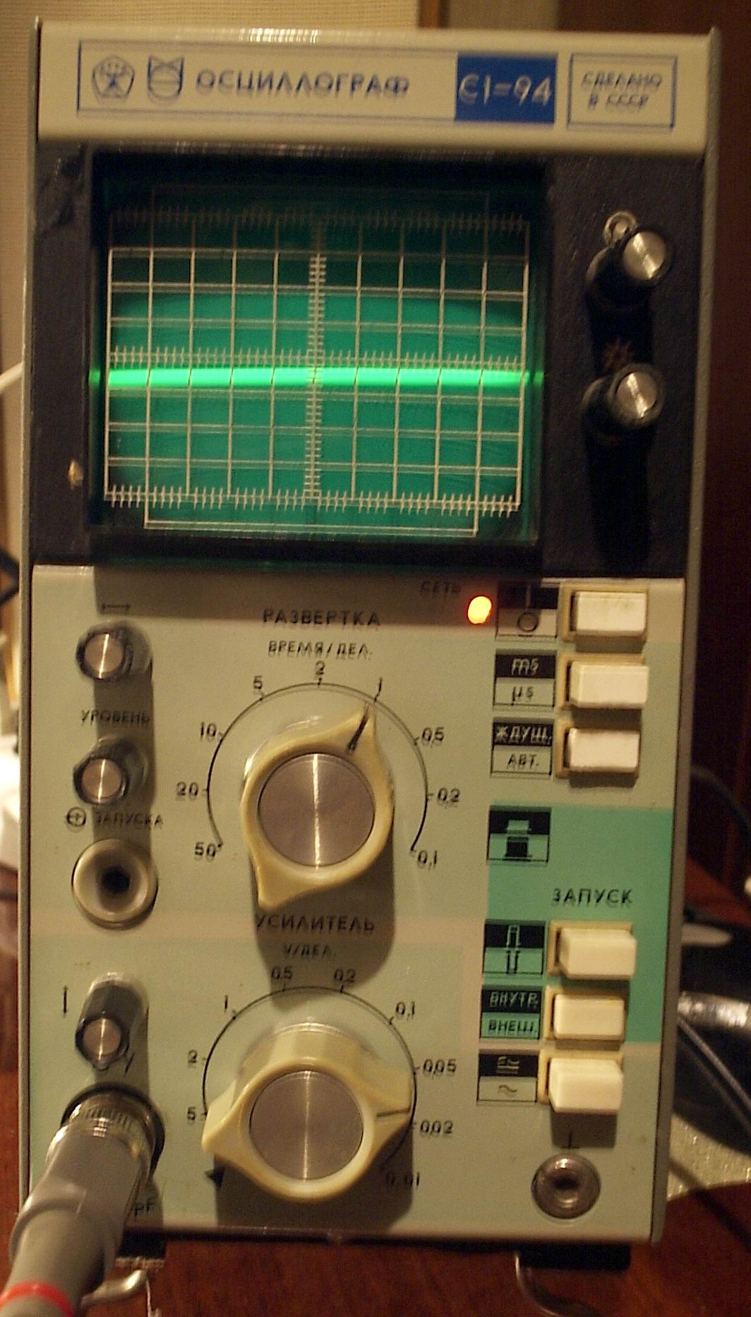

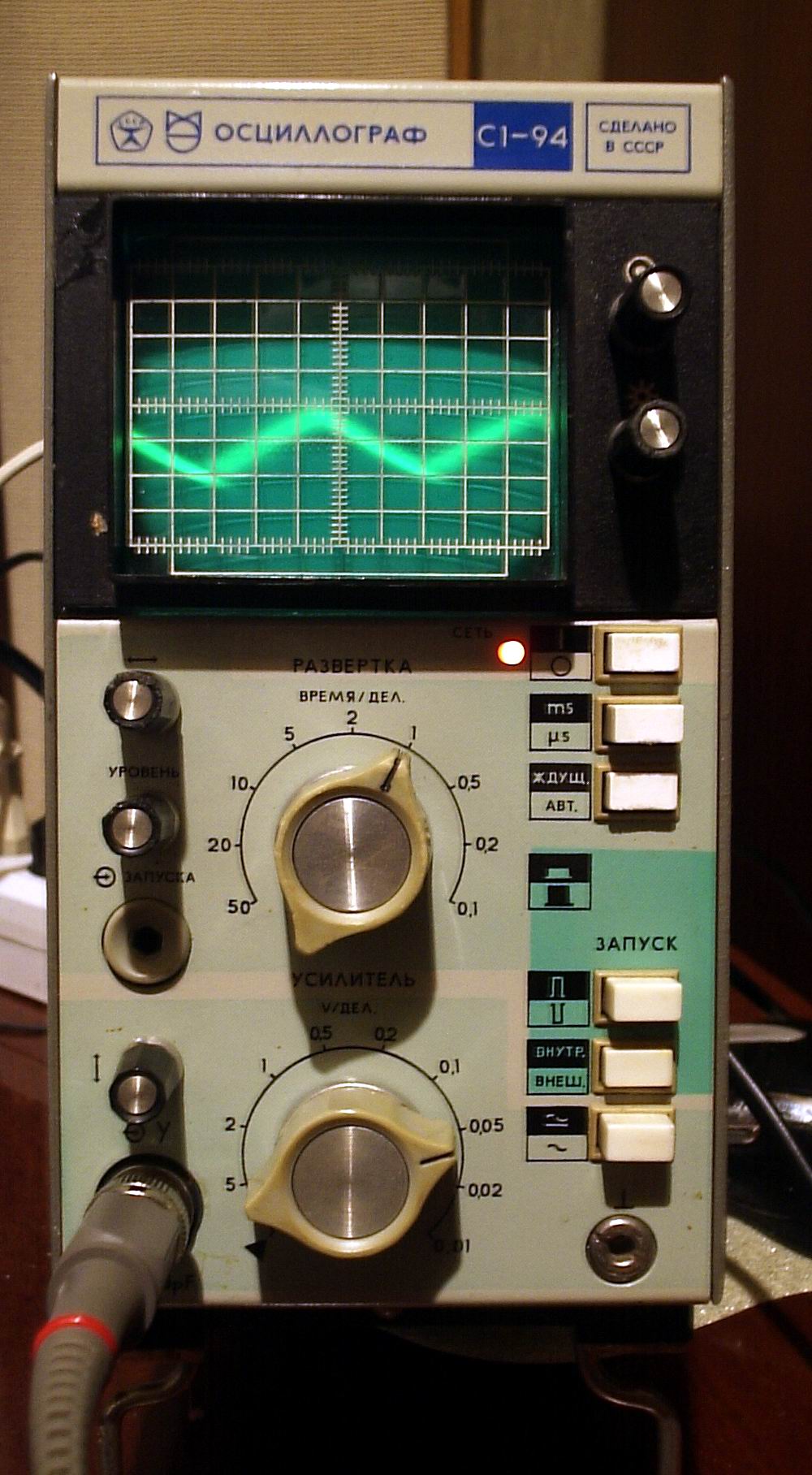

Итак, проделал несколько опытов. Нагрузка - резистор 12 ом 10 Вт, ток 1 А. Сделал полтора - сжег "коврик" на столе. Нам (мне) надо хотя бы прикинуть - будет ли что получаться и есть ли смысл возиться. Итак.
Собран вот такой стенд.
В забеге участвуют следующие спиртсмены дроссели. Их поддерживает плёночный конденсатор 1 мкФ на 63 В. Будет простейший Г-образный фильтр.
Вот что на выходе БП под нагрузкой 1 А без фильтра. Итак, 100 мВ от пика до пика. Чётко видно частоту пилы - 180 кГц как и должно быть у XL4015.
Первый пошёл! Тор 50 мкГн 0,1 ом. Не слишком хорошо для такого громоздкого дросселя групповой стабилизации.
Второй пошёл. 3 или 4 витка строенного провода. Надо бы торы проверить на намагничивание, но не сейчас. Палочки уж точно не насыщаются.
Интересно, что зубья у пилы спилены, нашла пила на камень. А синус 180 кГц уже не так страшен для звука, хотя девиация от ШИМ никуда не денется. Надо бы запитать усилитель, тот же Худ и послушать. От ноутбучного БП Худ звучал омерзительно.
Третий. А ведь даже лучше. 6 витков на небольшом колечке. По амплитуде не слишком сильно, но плавный синус даст гораздо меньше шума.
Черенок от БП компьютера, а я говорил что их выкидывать не надо. Несколько витков, сердечник наверняка не насыщается, отмотать и домотать просто, появился шанс их пристроить, места занимают мало.
Приз зрительных симпатий.

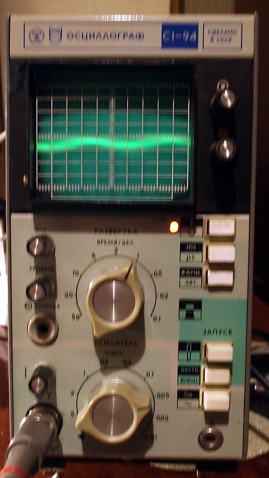

Ну а если добавить на соплях без пайки большой конденсатор?
И получим это.
Линия несколько размыта, но это уже линия.

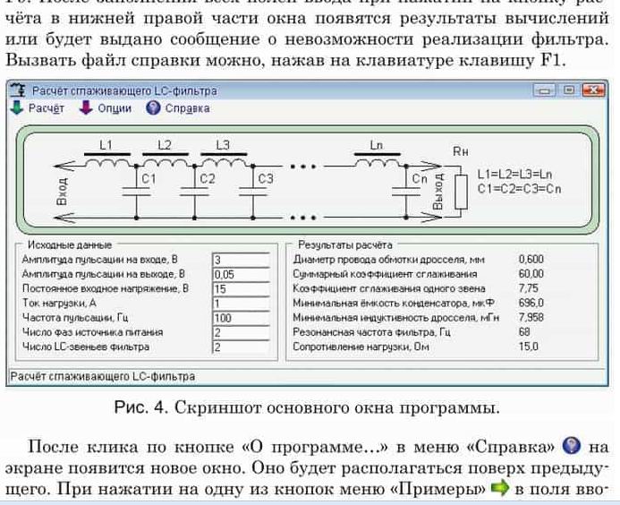

Кстати, можете попробовать программу Москатова:

С целью уменьшения помех и шумов БП, есть смысл в дополнительном выходном фильтре. Конечно, если БП будет использоваться не только для автоматики и зарядки аккумуляторов.
Можно использовать Г-образные фильтры, думаю, два таких фильтра последовательно значительно уберут шум поскольку их действие умножается.
Возможность применения колечек пока под вопросом, но скорее всего кольца из распыленного железа с низкой проницаемостью 80...100 годятся, за ферриты с высокой проницаемостью не скажу - сомневаюсь. Нужен зазор, а зазор уменьшит проницаемость до той же сотни.
На цилиндрах удобнее мотать, но их поле рассеяния наверняка выше, чем у тора.
Конечно, можно откопать радиоприёмник и сравнить, но не хочу.
Думаю, в корпусе БП можно найти место для двух "палочек" с катушками и нескольких конденсаторов. Нецелесообразно на выход ставить тыщщи мкФ, но сотню или две LOW ESR с доп. керамикой - легко.

Кстати да. Термоклей отлично проводит свет.
Самопальный "банк силы" с идикацией на световодах из термоклея (отв. менее ∅2мм), + кнопочка из светодиода (∅3мм)
Со цветом светиков не заморачивался, како были под рукой в тот момент.
Фотка не передаёт красивенькое матовое свечение, совсем не яркое, но хорошо расличимое солнечным днём.

Есть и подороже: с винтовыми разъмами под 4-мм "банан", со всякими показометрами, с ЮСБ-триґґером QC/PD и пр., и пр., и пр...

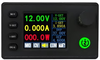

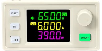

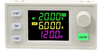

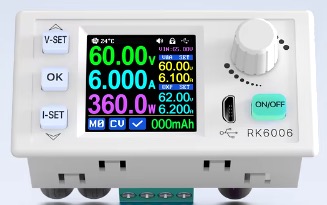

Всёбыхорошо,нодляDC−DCпреобразователяэтомноговато.Выход−небольшойуниверсальныймодульсдисплеем.Единственныйнедостаток−30
Перепробовал довольно много всякоразных маленьких модулей с дисплейчиком.
Из дешевых наиболее оптимальный и удобоюзабельный (мой выбор) – Buck Converter Riden RK6006 (60V/6A/360W):
Попроще и подешевле – Buck-Boost Converter SK90C (36V/5A/90W):
Неплохие Buck-Boost SK120X (36V/5A/90W), Buck XY6506 (65V/6A/390W), XY6509 (65V/9A/585W):
Подобный WZ3605E (36V/5A/80W) требует некоторой доработки (менял энкодер и на кнопки насаживал колпачки):
*) Заявленные мощности таки кратковременно (даже с доп. принудительным охладом). Работа 24/7 – %70-75 от максималки норм.

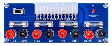

Глянул на Али, они там столько разных адаптеров к бп напластали.
У меня как раз пара бп в залежах, Один комп издох от старости, в другом материнка глючит. БП оба целые. Можно дать вторую жизнь. Прямо просится на питание к граверу.
apalych
7 Июн 2021
2,139
1,826
80
Кам'янець-Подільський
Андрій
Ну, дык чё – пин Power_ON/PS_ON (зелёненький) на GND (чёрненький) и опаньки.
+5VSB Standby (фиолетовый пин) есть всеґда.
!!!) Не забудь на коллекторный движок повесить параллельно на питание (прям на ламели) какой-нить диодик в обратке (типа 1N400X).

А вот такэ за полтора USD вполне себе:
Тогда уж надо ссылки кроме фото. На фото вижу только платки без активных элементов.

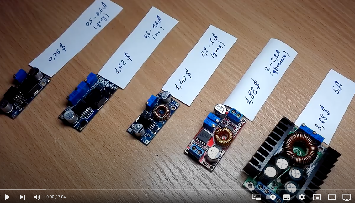

Я про него и писал, но на память мог ошибиться, а искать ночью не хотел. Единственный недостаток - 30 долларов, и это по минимуму.
Второй недостаток - мы практически не можем его подогнать под свои нужды и
думаю, что принудительное охлаждение необходимо, все китайские мощности надо делить пополам. А охлаждать не очень просто и удобно.
Как бы то ни было, это самый простой вариант - "народный" по умеренной цене, готовый кустарный продукт в разы дороже и не факт что лучше. Лучше - это когда можешь сделать (а значит и доработать и ремонтировать) сам.
