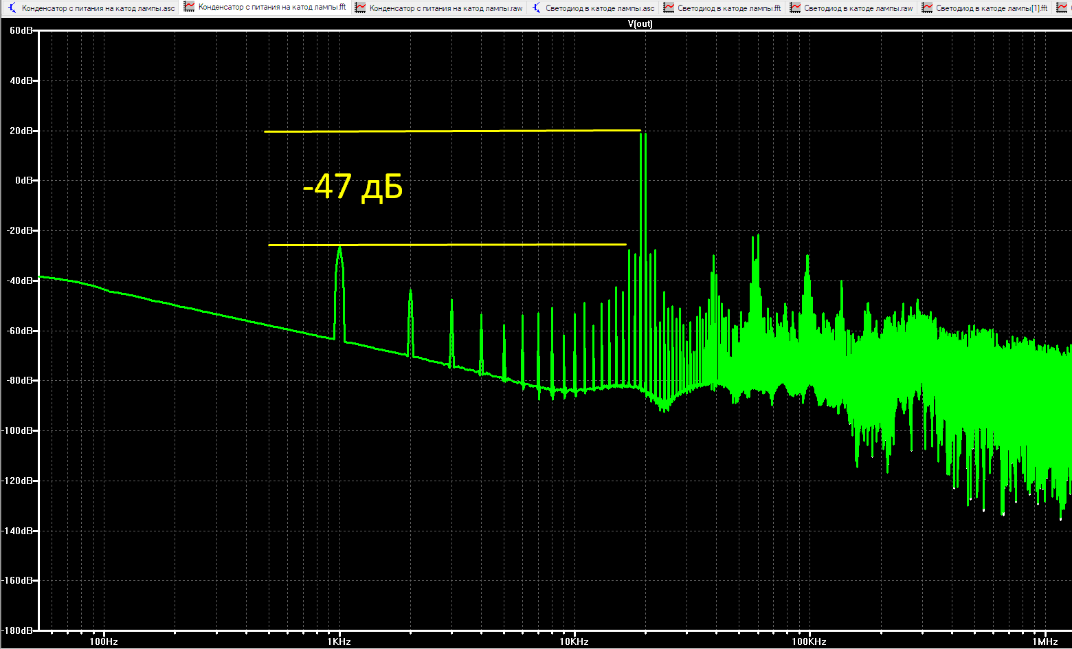

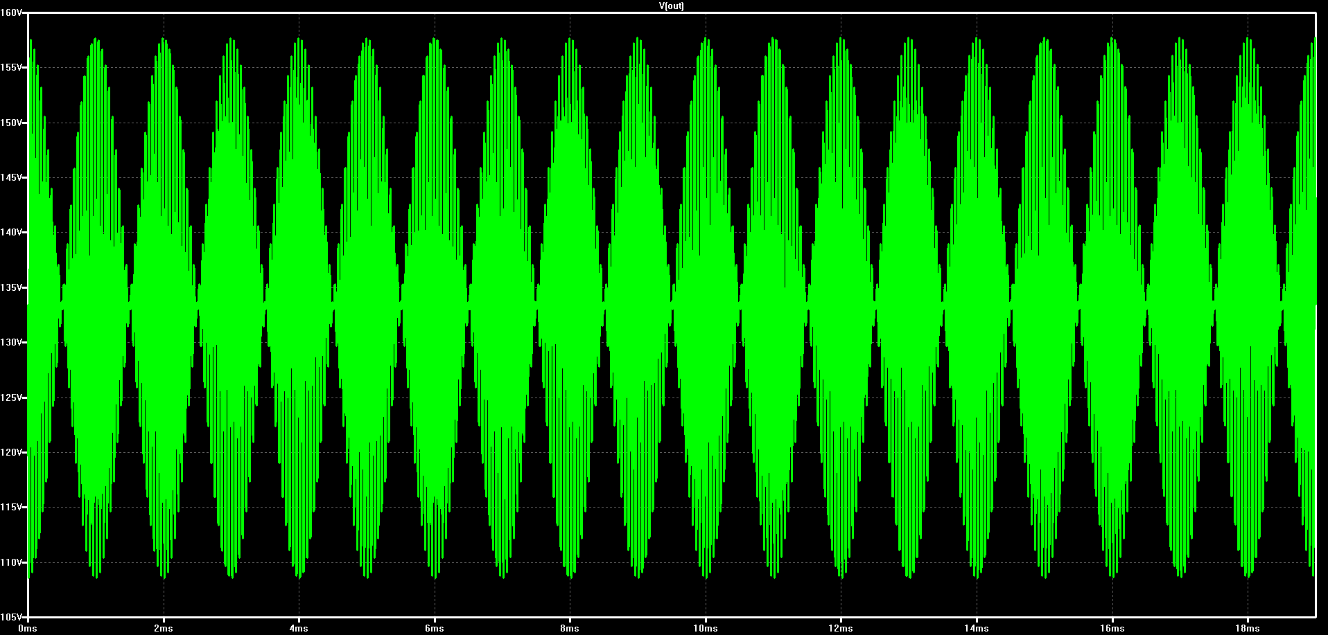

В общем, я в лампах не разбираюсь. Но секу в сверхлинейности.
И вот что с нею получается.
Достал такую модель.
Уже при 25 В ампл интермодуляционных искажений -47 дБ:
Много.
Почему?
Потому, что все каскады с общим катодом, истоком и эмиттером - искажают.

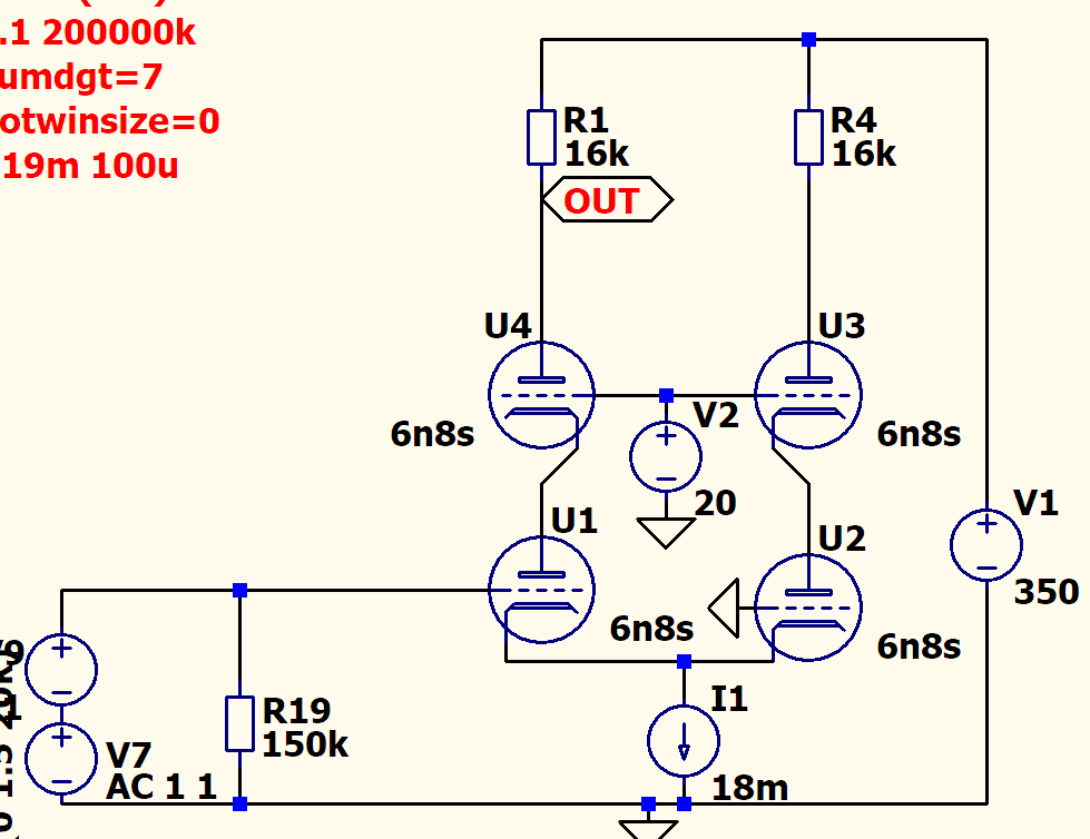

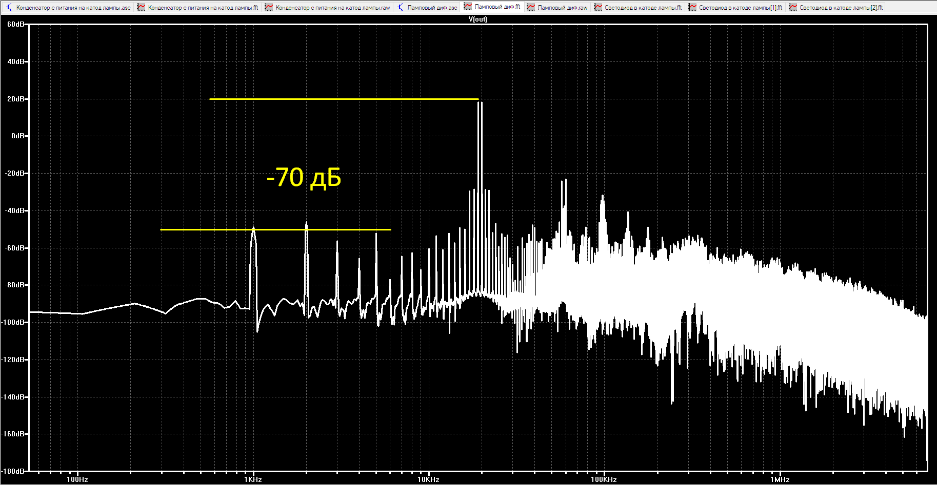

Так вот, линейнее схемы с общим катодом, конечно, дифкаскад. В дифкаскаде изменения параметров управляющего участка одного прибора компенсируется противоположным по знаку изменением параметров последовательно с ним включенного другого УУ.
Это работает и с лампами:
Две лампы и генератор тока их питает. Вместе - дифкаскад.
Линейность сразу вгору: -70 дБ искажений.
Но, всё равно, во всём этом мало борща и много приправы. Надо повысить накал безжизненного звука.
Но как?
А в транзисторной технике напряжение коллектор-эмиттер и сток-исток модулируют усиление прибора.
Напряжение на коллекторе-стоке-аноде больше - усиление выше,
меньше напряжение - меньше усиление. И так - каждый период.
Отчего приборы и вносят искажения.

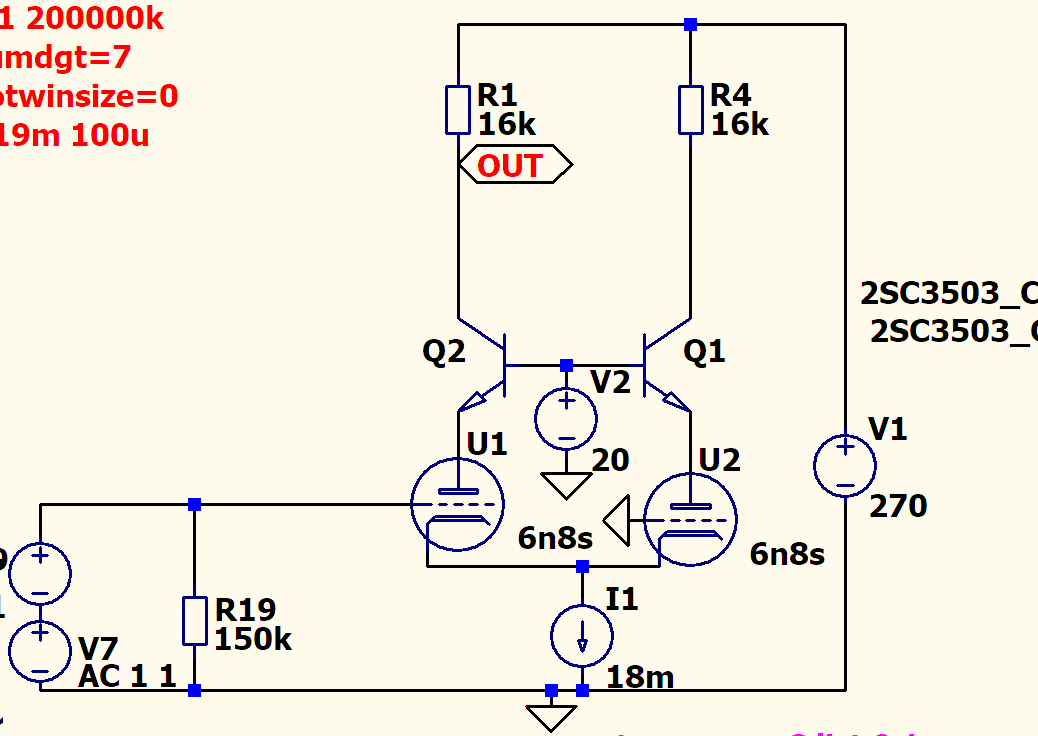

Значит, надо применить каскод.
ДДТ
19 Май 2025
475
435
33
7
Виктор,а следящий каскод не прокатит?
Прокатит, если на обоих сетках дифа будет одинаковое переменное напряжение.
Вообще, я подвожу их к выводу об использовании ламповых ОУ.

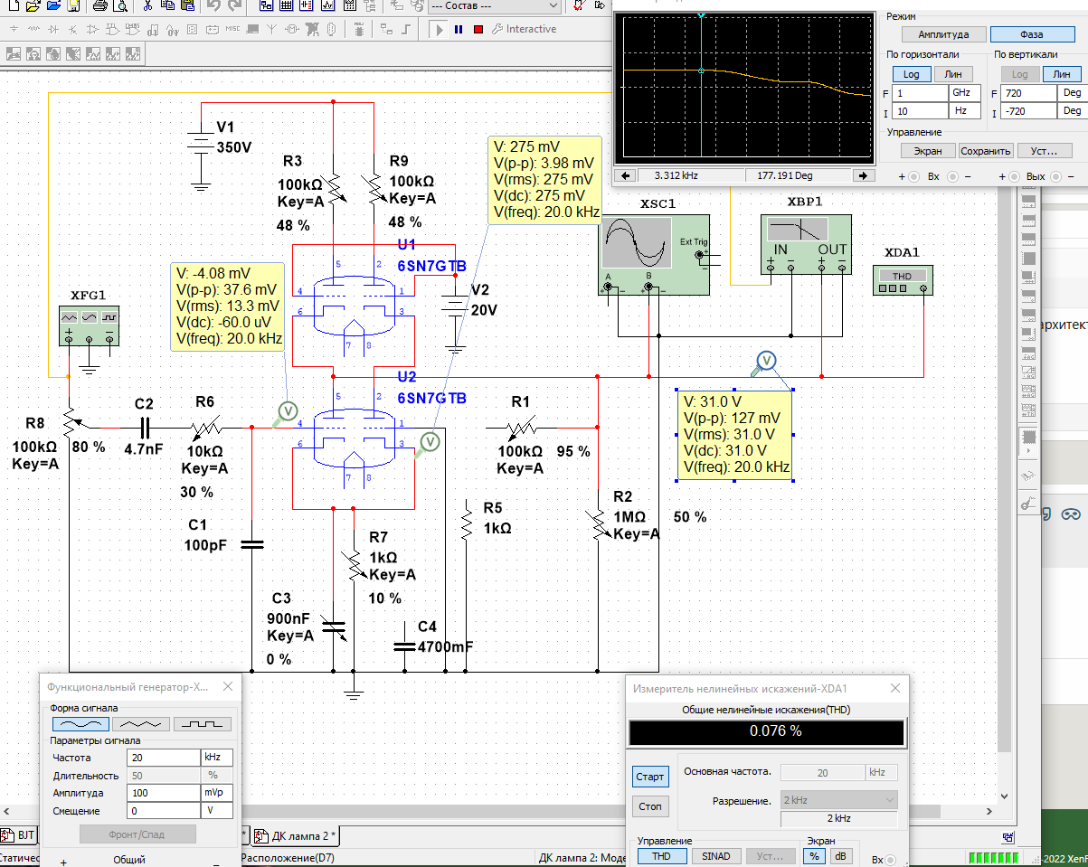

Вы изначально загнали лампу в кривой режим, отсюда и выводы. 6н8с не самый лучший вариант для амплитуды на выходе более 20 В, но даже с ней получить 0,1% КНИ - вполне посильная задача.

С каким режимом модель ко мне с дия попала, с таким и рассчитывалась. Дело не в режиме, а в том, что диф справляется и с ним, и с его искажениями. Выход в том, чтобы не лишаться последних капель ООС, шунтируя катодный резистор конденсаторами, ёмкость которых, всё равно, никто не умеет вычислять. Выход - в наборе усиления холостого хода и глубины ООС.
Хотя, конечно, ламповые ОУ в стереоварианте - габаритами с радиолу, но накалы светиться будут, а что нам ещё надо.

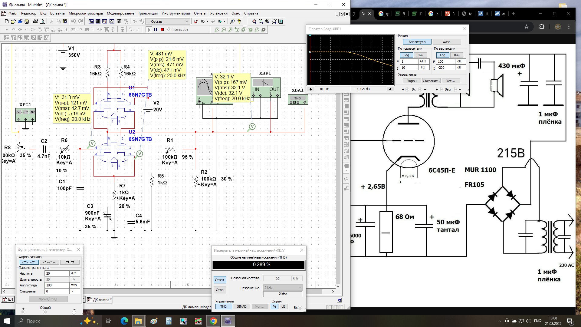

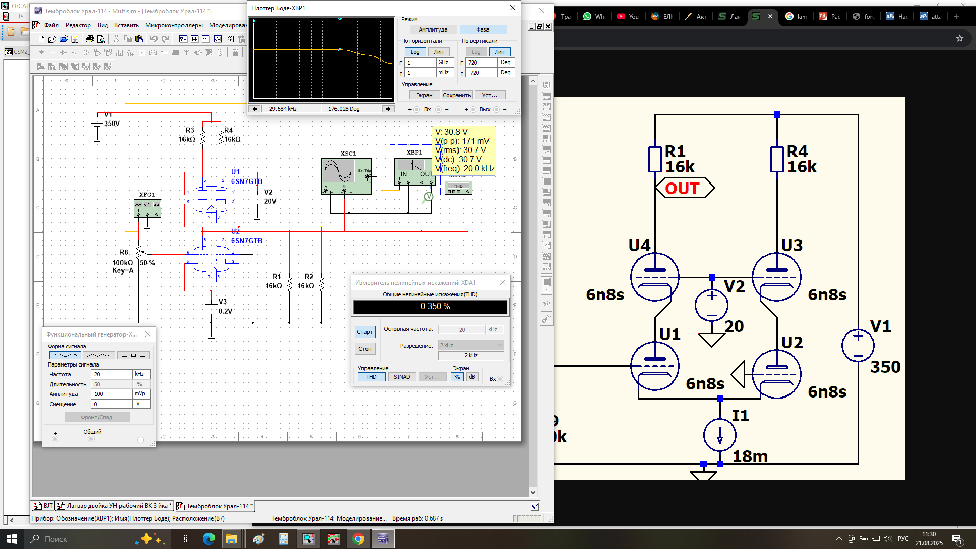

не понимаю,
если Мультик не врёт (на Паяльнике тоже в ЛТСпайсе посмотрели), то Лампадники - дикие искажения слушают (гейн добавил и 1% в лёгкую).
Ещё прикол - С3 надо выбросить, как можно несколько месяцев его тыкать и выслушивать?

Дело в том, что лампадные усилители имеют особенность, которая позволяет их слушать даже при 10% диких искажений: искажения синусоидальных и косинусоидальных сигналов приводит к их взаимному делению, что даёт так называемые тангенциальные искажения (тангенс =синус/косинус), а на слух они гораздо менее заметны. 😆
Всё имеет свою логику. Они настолько привыкли к искалеченному звуку, что ищут и собирают схемы, которые бы его калечили - для того и конденсатор в катоде. Чистый звук их ставит в тупик, подозреваю - вне всякой связи с типом активных элементов. Если завтра сделать 0,000.1% на лампах, они отвергнут и лампы - ради калечного интересного звука.
есть несколько вариантов расчёта (все из тех. литературы)
Значит, те понимали суть точно так же скверно, как и эти. По мне, конденсатор в катод ставится, помимо повышения искажений, для формирования заданного спада на заданной частоте. Необязательно это должна быть 16 или 20 Гц, если их не пропустит транс/динамик, но нижняя частота какая-то есть всегда - именно по условию реальности её воспроизведения.
Так вот, для одной и той же лампы, одного и того же режима и сопротивления резистора в катоде значение ёмкости должно быть одно-единственное, никак не 16.

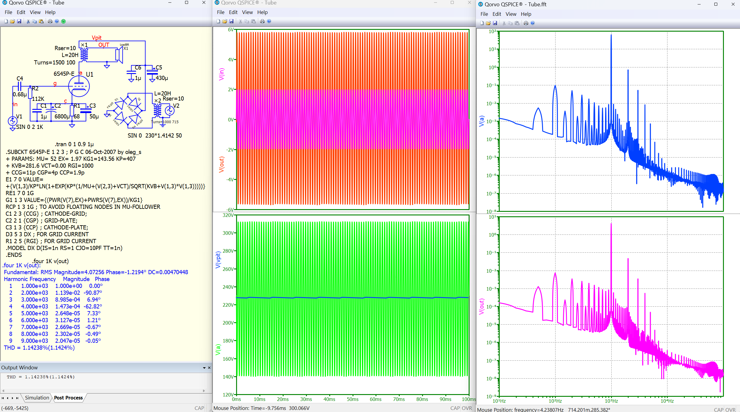

Откуда ж ты узнал? Близкий свет, весь "Оффтоп" лопатить.
Ошибся, в теме про Лампочки:
Мне показалось любопытно и я сделал расчёт. При выходном напряжении RMS=4 В (2 Вт) искажения получились около 1 %. Так же спектр показал наличие фона 100 Гц около 7 мВ на динамике. Я не знаю как это слышно.

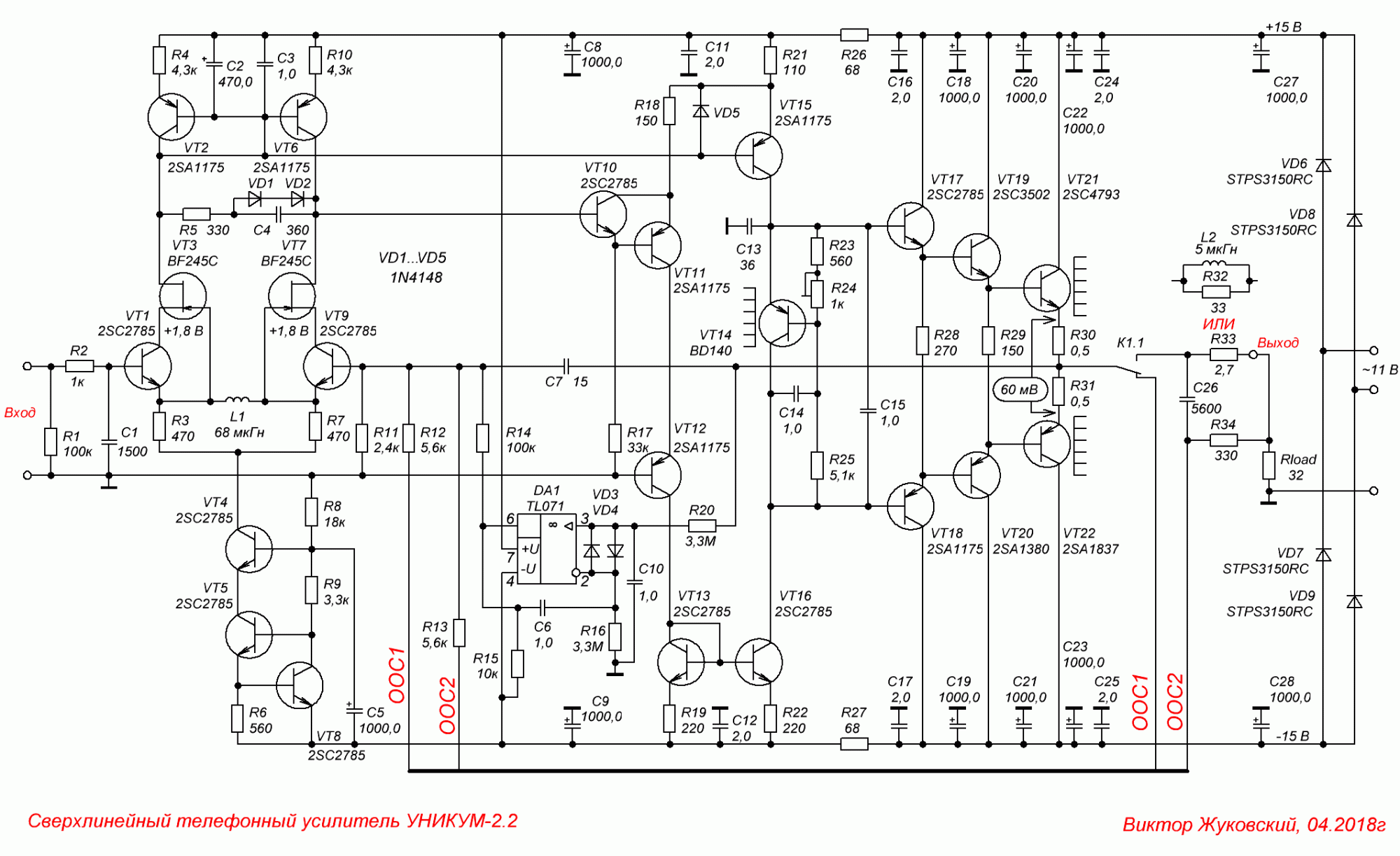

Только сначала надо одному из маститых колоночников сделать сверхлинейные колонки, иначе идея смысла не имеет.
Бред про сверхчистые колонки прошу подвязать. Если бы Кг колонок имел какое-то значение, схемотехника остановилась бы в 80-х, по достижению 1% искажений. Но люди слышат отличие усилителей и с тысячекратно меньшими искажениями. Тут всё зависит от тренированности ушей на чистом сигнале, чистой, слааабоискажённой, музыке.
Например, во время разработки ушника УННИКУМ-2
звукорежиссёр услышал искажения ...интегратора на ОУ ДА1. А находились они на глубинах, много, ни мало, порядка -120 дБ. Обычно я ликвидирую искажения в симуле, а потом их просто нету. Но это был первый случай, когда искажения услышал потребитель.
Более того, он ещё и услышал улучшения, просчитанные в симуляторе, и тоже - на глубинах -120 и более дБ:
(с) опробован в деле усилитель новой версии на заводских платах, сравнивался со старой версией.
Звучание стало более динамичным, если коротко, то он явно лучше из-за чуть улучшенной схемотехники или заводской платы - непонятно.
Также обнаружилось влияние микросхемы интегратора на звук и это беда - опять привязка к операм, вечный выбор между таким-то и таким-то, непонятно, как с технической точки зрения он может влиять на звук? Я так понимаю, что с сервисными узлами ничего в симуляторах не прогоняется, а они уже добавляются позже при рисовании финальной читаемой схемы?
Откуда влияние?
Теперь - прослушка:]
(с) Ранее был получен ордер на прослушку, поэтому дело нужно делать
так и не удалось собрать полный комплект аппаратуры самого высокого разрешения, поэтому чтобы не оттягивать момент и дальше решили сделать промежуточный вариант
из наличия
TL071,
TL071 с резистором и
OPA134, которая скорее подделка, чем правда
Наушники HD800, усилитель УНИКУМ-2.
Сравнивали TL071 и TL071 с резистором 8.23k
Отчётливо слышно, что с резистором значительно меньше искажений на верхней середине, так получилось, что комбинация участвующей аппаратуры усилило этот момент так, что без резистора ощутимо хуже, а с резистором уже очень даже хорошо, странно, что такие малые величины искажений по симулятору так легко прослушиваются [тренированным слухом].
Далее вставили якобы настоящую OPA134 без резистора - она малость чище, чем TL071 без резистора, но грязнее TL071 с резистором.
Удивительно, но факт, получается, что симулятор не врёт :)
[Угу, ну, да.]
На этом мы не заканчиваем, по факту нужно всё перепроверить в максимальной комплектации нашей аппаратуры, а также сделать недостающие компоненты для измерений, чтобы услышанное можно было попытаться подтвердить измерениями.
Предварительно: лекарство в виде резистора для TL071 в интеграторе можно смело рекомендовать всем (с)
Так что, вывод:
искажения акустики не доминируют на глубинах до -120 дБ. У наушников Кг тоже есть, просто в силу идентичных с динамиками физических процессов в капсюлях.
На той же самой акустике/наушниках усилители прекрасно ранжируются по величине нелинейных искажений / интермод с их уровнями в -120 дБ, а это на 25 дБ ниже уровня шума СиДи-диска в -96 дБ.
