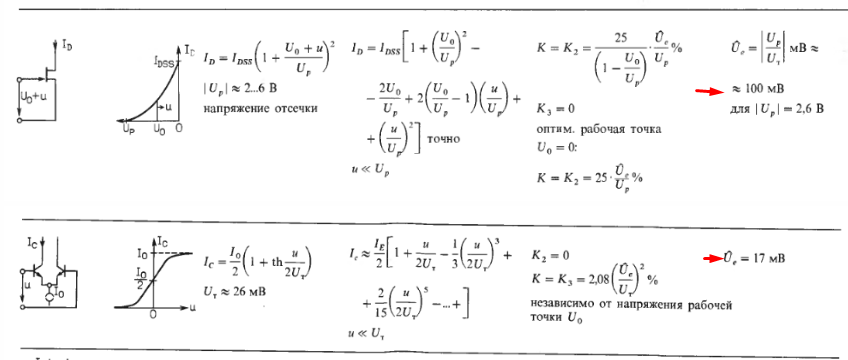

На мій погляд, висновки можна робити різні, наприклад, мені цікава така пара випадків:
Ви намагаєтесь порівнювати синє з теплим. Порівнювати потрібно каскад з загальним еміттером з дифкаскадом на біпоярних транзисторах. Виграш обумовлений тим, що транзистори працюють в протифазі і "довжина" лінійного відрізкку передавальної характеристики подвоюється. Протирічча в таблиці немає, польовий транзистор має більш лінійну передавальну характеристику, ніж біполярний. Якщо порівняти каскад зі загальним витоком з дифкаскадом на польових транзисторах, також побачимо виграш дифкаскаду.
Додам, ще немає в таблиці "послідовного дифкаскаду" на транзисторах різної структури.
Хоч вони й програють стандартному. Але іноді зручно.
Так званий "послідовний дифкаскад" менш ліійний за каскад зі загальним еміттером, бо нелінійності обох транзисторів в ньому додаються. То, навіщо платити дорожче?
А если оба ДК на одинаковом токе, но тот что на биполярах, подогнать к такому же Ку как ДК на ПТ эмиттерными резисторами, тоже на ПТ линейнее будет?
Так, бо кривизна передавальних характеристик різна. Кубічна парабола ніколи не стане квадратичною параболою, на який би сталий коефіцієнт її не перемножували._stop_
Формально, буде різниця в амплітудах гармонічних складових і інтермод. Але, не на стільки суттєва, аби заертати на це увагу.
Тим більше, що зазвичай дифкаскад працює у взаємодії зі ще парою інших каскадів підсилення напруги і охоплений з ними загальним зворотнім зв'язком.
Линейность практически не изменится, но можно заметно улучшить С/Ш.
Для УНЧ это не так актуально и думаю не надо, для пред.предв. каскадов актуально.
Так сделан фонокорректор у меня.
