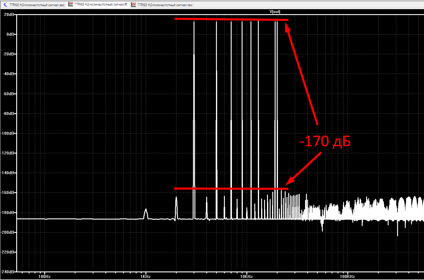

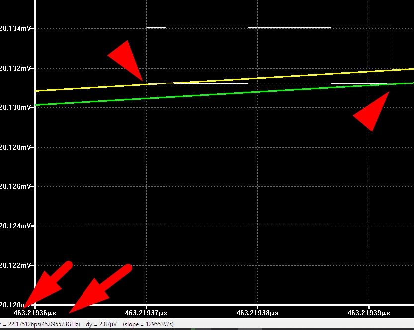

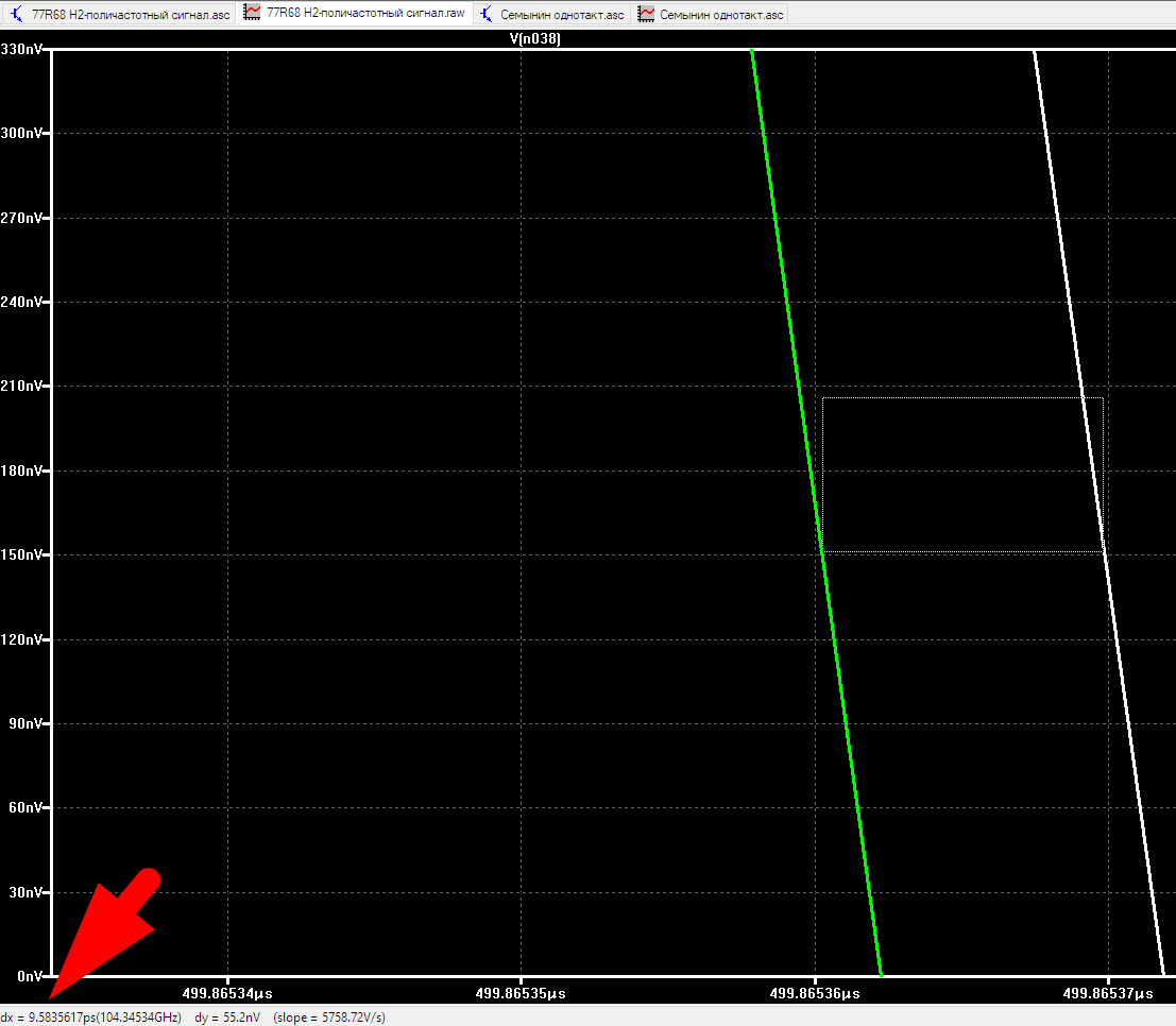

В природе это время задержки сигнала.
Вместо выражать его временем, в абсолютных величинах, люди додумались выражать его в относительных: в градусах, считая период полным кругом. Но суть от этого не меняется. Фаза не знает, в чём её меряют, а ООС исправляет задержки схемы под петлёй.
Потому и спектры вот такие, и вот такие задержки сигналов под петлёй:
Это - сигналы на +входе, зелёный, и -входе, белый, разность меж ними выражена во времени, как ты и хотел: 9,58356 пикосекунды из 50 мкс периода.
Отсюда и требования к ОС, реакция - быстрая (желательно на пару порядков быстрее самого сигнала)
Задержка сигнала в глубокоООСнике: 22,1751 пикосекунды.
У тебя есть такой усилитель, или ты о нём только мечтаешь?

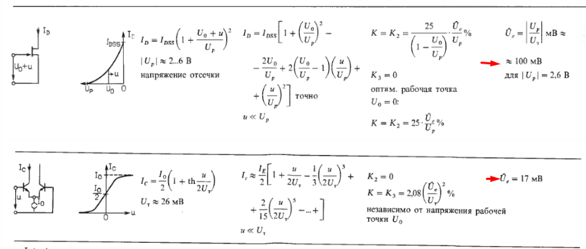

А вот в чем сколько смотрю а все в одну линию ваши схемы это диффкаскад,а он не линеен .
vitamir
2 Янв 2021
2,049
1,170
71
63
Київ
Віталій
Не в той бік дивитесь. Читайте класиків схемотехніки, вони вважають дифкаскад найлінійнішим з можливих.

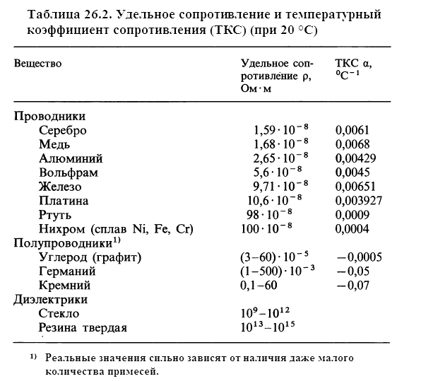

Тогда сразу перейдём к тотальному уничтожению всей бухты кабеля:
Находится ли медь в группе материалов с отрицательным ТКС?
10см не бухта.
Вы проверьте, а потом будем таблицами перекидываться.
Тут при 20 градусах, у меня плюс минус 1000.
При 1000 градусов есть таблица удельного сопротивления и токопроводности?
Точно нет и не будет, так как при таких температурах ни кто провод не использует, а мне нужно, чтоб атомы там повернуть в одну сторону и так зафиксировать, для этого и нужно нагреть до предела до расплавления.

Да нет. Таблицу академия составляла, а диоды только ты жаришь. Академия всяко диода поумнее.
Диоды не жарю, провод всего то нагрел до красна в середине зажигалкой.
Академия недосоставила таблицу немного, для любителей экстремальных температур.
Пишут такую вот чушь - При нагреве от 20 °C до 100 °C удельное сопротивление меди возрастает примерно на 30–35%
А при 1000 градусах будет 300-350% ?
Был 1 ом при 20 градусах, нагрел до 1000 стало 350 ом и вы в это верите?
Диод поумнее будет, он хотя бы проверил, а вы отстаиваете книжные постулаты.
Как говорится, не верь написанному. На заборе тоже написано, а за ним дрова лежат.
Практика покажет.

Розумний би прочитав, нарешті те, що написано в таблиці, наведеній вище.
На мій погляд, висновки можна робити різні, наприклад, мені цікава така пара випадків:
Додам, ще немає в таблиці "послідовного дифкаскаду" на транзисторах різної структури.
Хоч вони й програють стандартному. Але іноді зручно.
