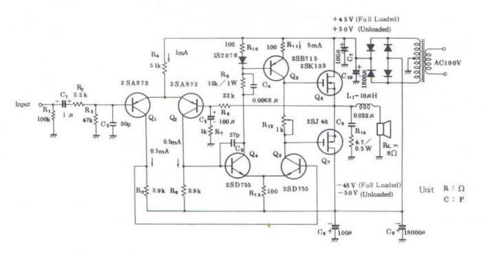

В 70-х Hitachi выпустили свои латералы, ну и естественно - апнот выкатили. Там схема на десятке компонентов, а звучит на удивление хорошо и сейчас.
Может не в нанометрах в глубине ОС дело?

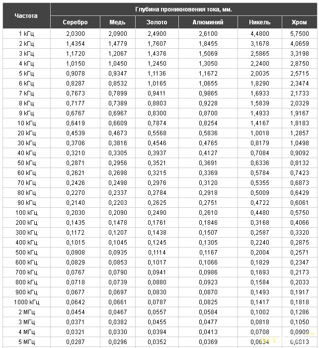

Если ток постоянный или низкочастотный переменный, то он течет равномерно по всему сечению провода и задача выбора провода достаточно проста:
По многожильному, со сварочного аппарата, перегретого и старинного - хорош, там каждая жилка окислилась и диэлектрик образовался от этого.
Просто трёп, про направления проводов, качества меди,.. - просто трёп о "ни о чём".
Не-а, не катит против ШВАРЦВАЛЬДА.
Навскидку, ток выхода УН - 10 мА, 20 - в меандре/клипе, против 25 - у Шварцвальда. Японцы поступили грамотно, но тока маловато.
Перед ВК УН у Хитати стоит один диф, нагруженный на резисторы, с Ку=200, у ШВАРЦВАЛЬДА - ОУ с Ку до 30.000 раз.
Из этого усиления Хитати оставляет на ООС 23 раза, ШВАРЦВАЛЬД - 8 раз, то есть, порядка в 300 раз больше усиления холостого хода идёт в линейность против Хитати, и в 300 раз меньше искажений от ПТ при прочих равных.
В конечном итоге, линейность входного каскада однозначно определяет линейность всего усилителя: входной каскад - эталон линейности УМ.
Линейность дифкаскада определяется напряжением меж его входами:
Из таблицы следует: линейность ПТ-дифа выше линейности БТ в
1,5 * 2,6 В/0,017 В = 150 раз при равных входных напряжениях.
Но дифнапряжение меж затворами линейного полевого входа ШВАРЦВАЛЬДА в 150 раз меньше, чем у Хитати - меж базами менее линейного БТ-дифкаскада без эмиттерных резисторов. Итого, преимущество ШВАРЦВАЛЬДА - 22.500 раз.
Пусть, вследствие неидеальности деталей и подгонки ПТ, не всё это удастся реализовать. Всё равно, ШВАРЦВАЛЬД и будет звучать лучше Хитати, безо всякого удивления, чисто на физике и знании законов ООС.

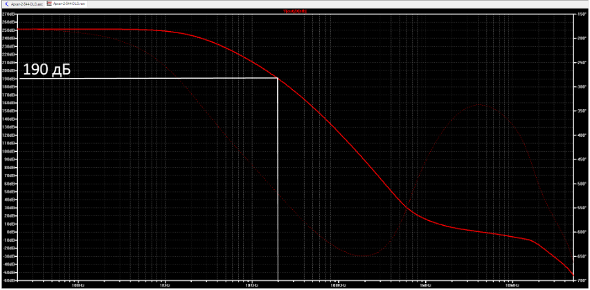

1756454657200-png.149074
Ну, возьми гири, штанги и повтори АЧХ, силач.
Не повторю.
Но, результат этой симуляции Белка крыл еще несколько лет назад. Нет предела схемотехническому совершенству.
Есть физический предел.
Реальный мир, в котором 190дб - недостижимое значение.

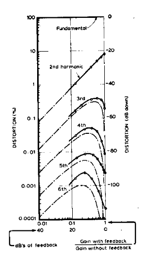

Но есть одно но, читал исследования про ООС, что при её введении порождаются высшие гармоники, вплоть до 81, а низшие убираются, что на звук это ещё хуже, чем просто быстро спадающий спектр 12345, без ООС и без высших.
А что за исследования? Сдается мне вы неверно трактовали полученные результаты или авторы слукавили.
Вот смотрите древние графики по результатам эксперимента Питера Баксандала:
График читается справа-налево (увеличивается глубина ООС) - все гармоники стремительно ползут вниз. Так что в звуковом диапазоне , где петлевого целый мешок можете не переживать за искажения высоких порядков, если у вас все нормально с петлевым усилением и конечно же сам усилитель не кривой совсем.
