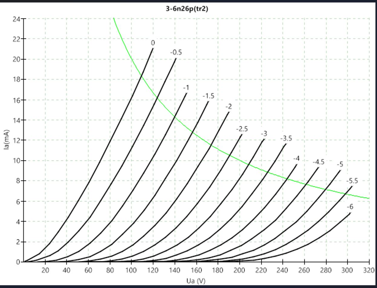

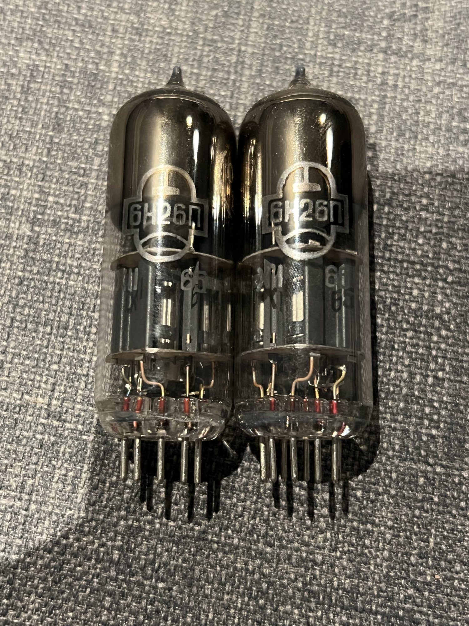

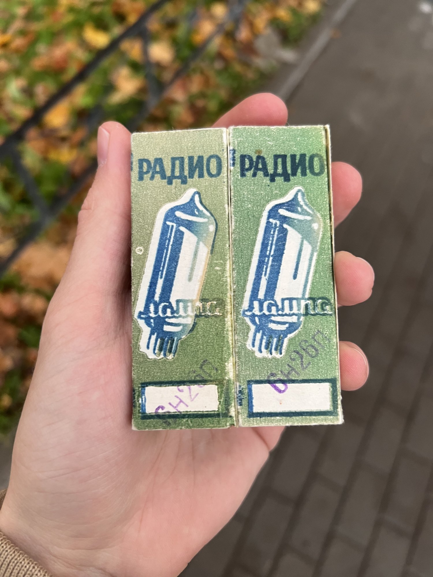

Сегодня приехала еще пара 6Н26П, 1965 года, снятый вах, после 2х часового прогрева, возможно если еще подержать лампу под анодным станет еще прямее, кстати в паспорте указана мощность в 2.6Вт, а не 1.8Вт и 2.2Вт, как это мелькает в интернете

Как сказала бы внучка- вам везуха!
Дааа, в начале года не было ни одной, теперь 16шт зипом есть, еще бы так 6Н4П разжиться и была бы сказка, ну и 6Н12С вдовесок )

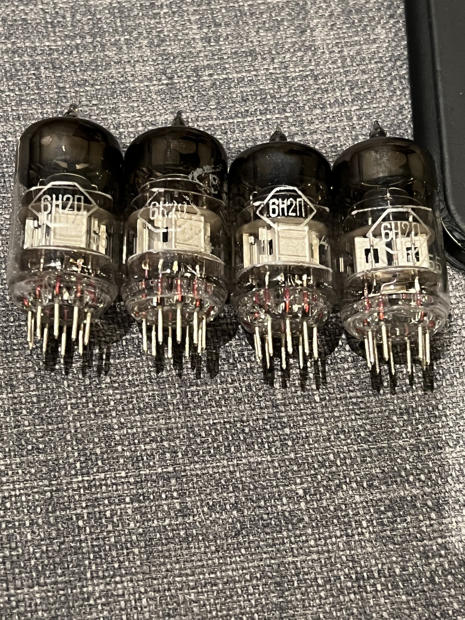

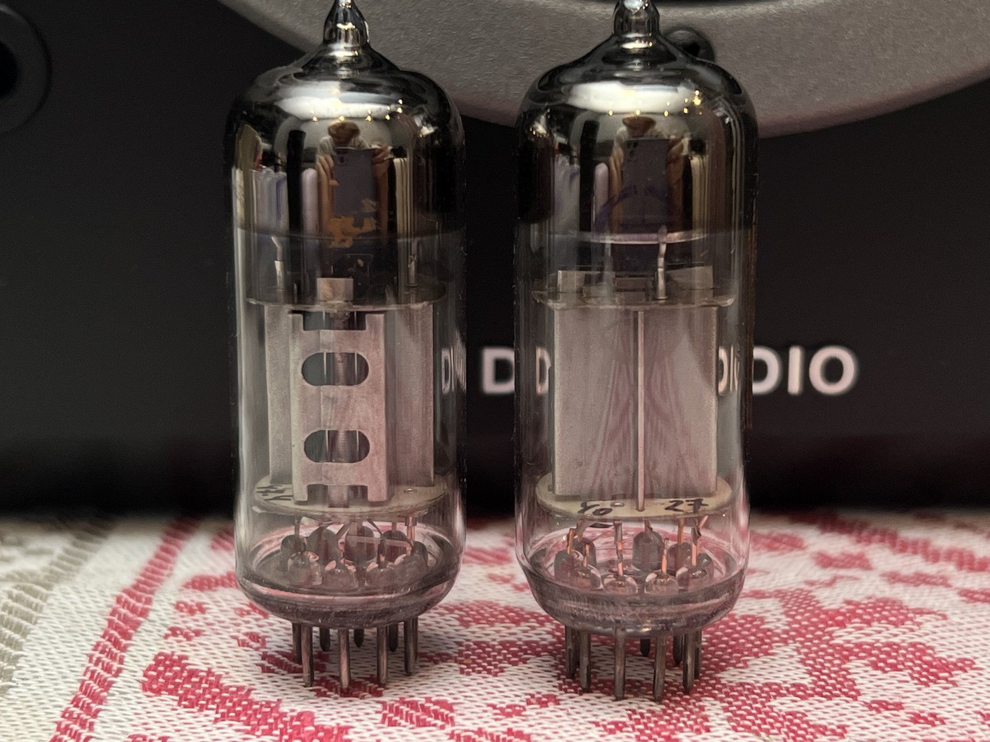

Еще думаю, куда вот этих ребят приспособить…..
    929.7 KB · Просмотры: 98

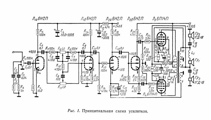

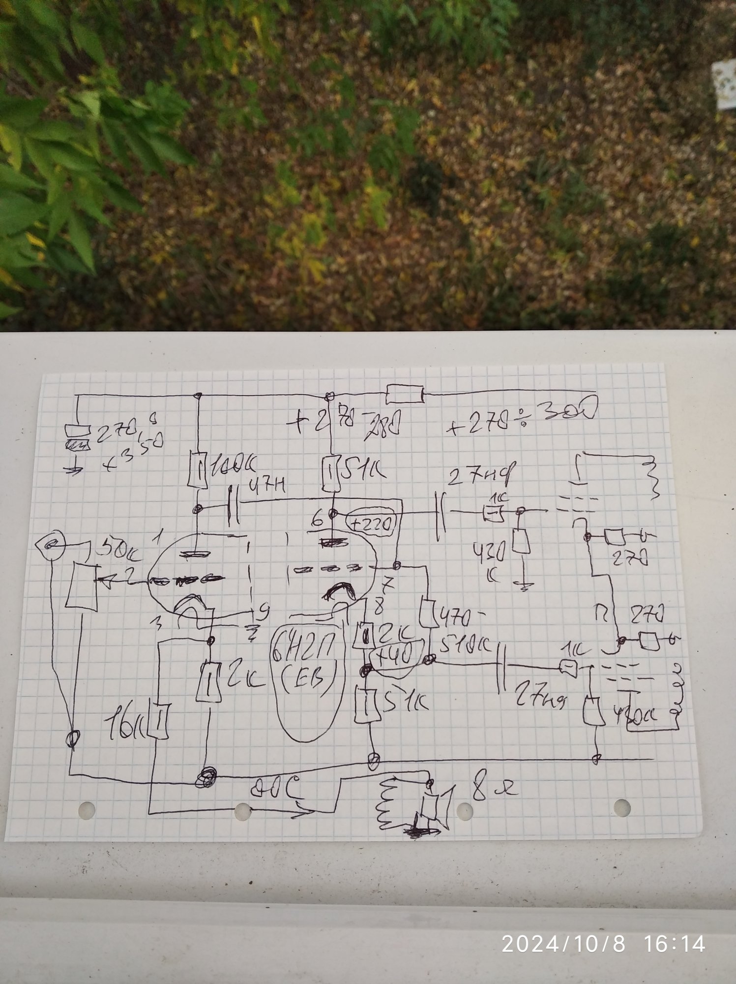

Забыть навсегда. Ещё Лёша Шалин на вопрос: А скажи, какая лампа самая никакущая по звуку- уверенно отвечал: 6Н2П-ЕВ. Но совершенно неожиданно она сыграла в схеме РР на 6П14П по схеме Вадима Лабутина. https://archive.radio.ru/web/1958/11/048/
У меня в паре с 6П14П-ЕВ они и стояли, правда там пул 59 года был, там вроде гуд было, но если говорить откровенно, я бы предпочел 6Н1П, на мой ух поприятнее, да и по циферкам получше 6Н2П выходит, пробовал 6Н23П и 6Н23П-ЕВ, убрал их в долгий ящик, про последнюю вообще промолчу….

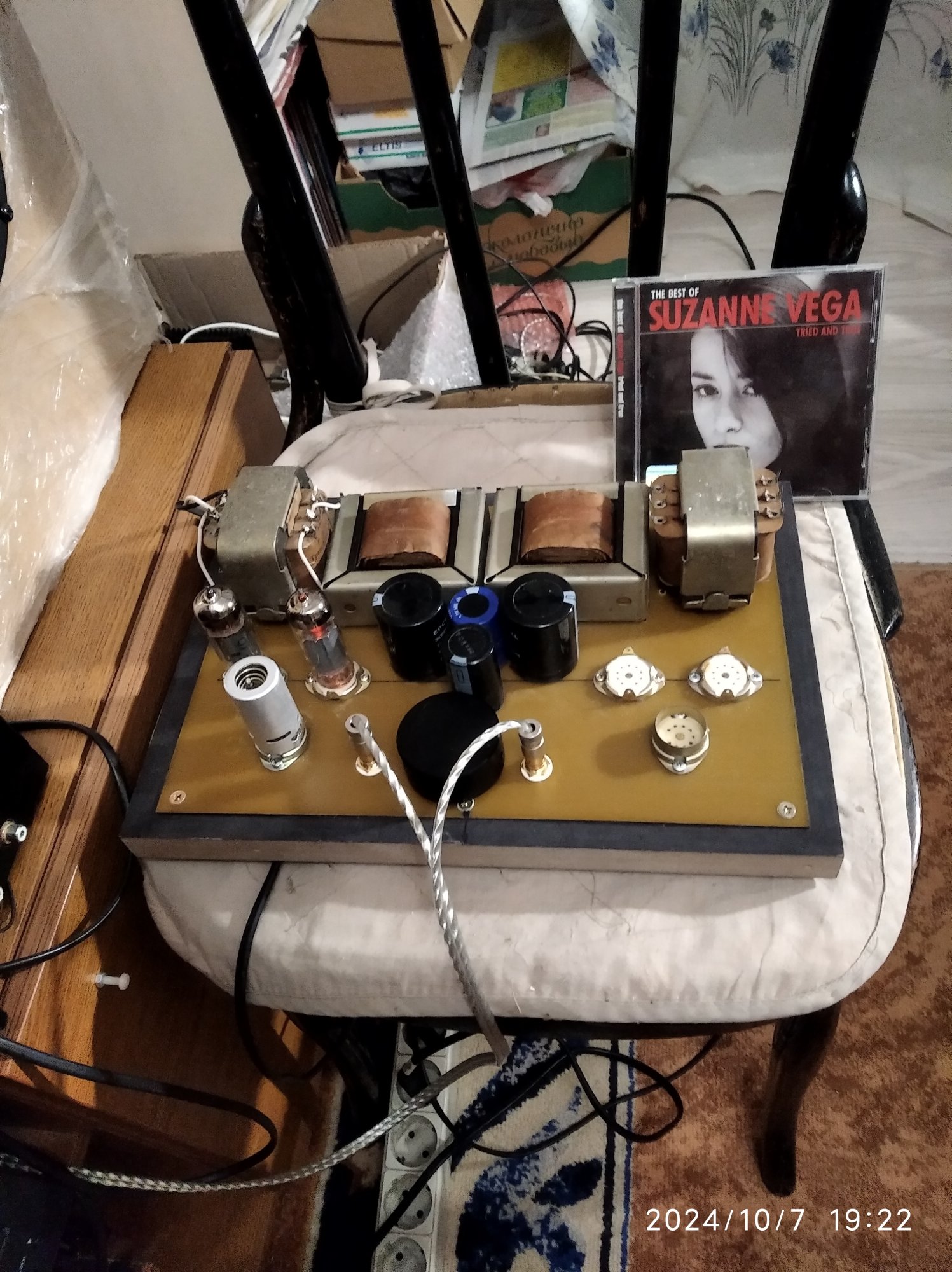

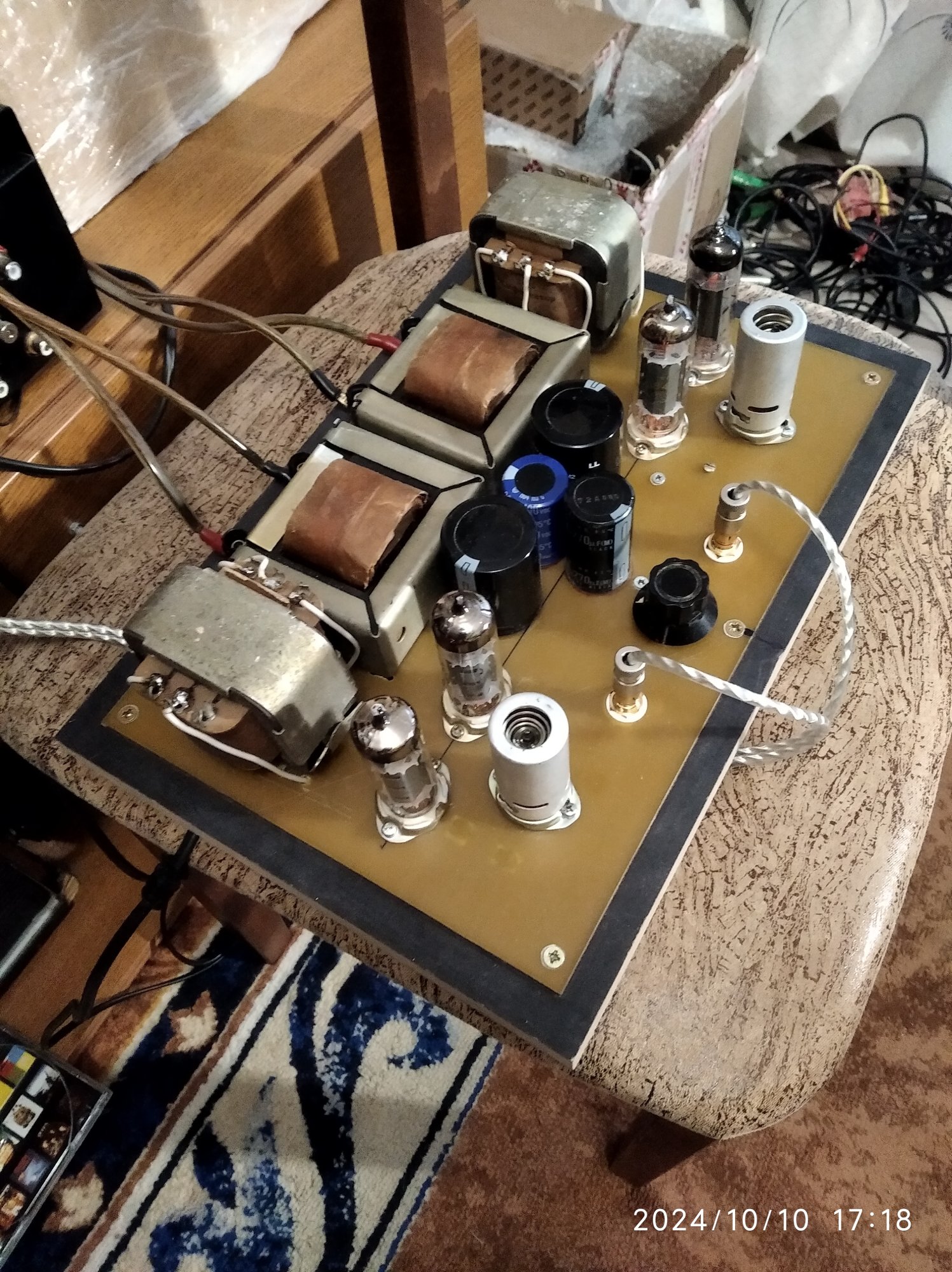

Разные они все по звуку. Из всей этой кучи на душу легли только девятки и то импорт Tung-Sol 6SL7 или Бримары 6SN7.Наши восьмеры жестяные, фонят как сволочи по накалу.

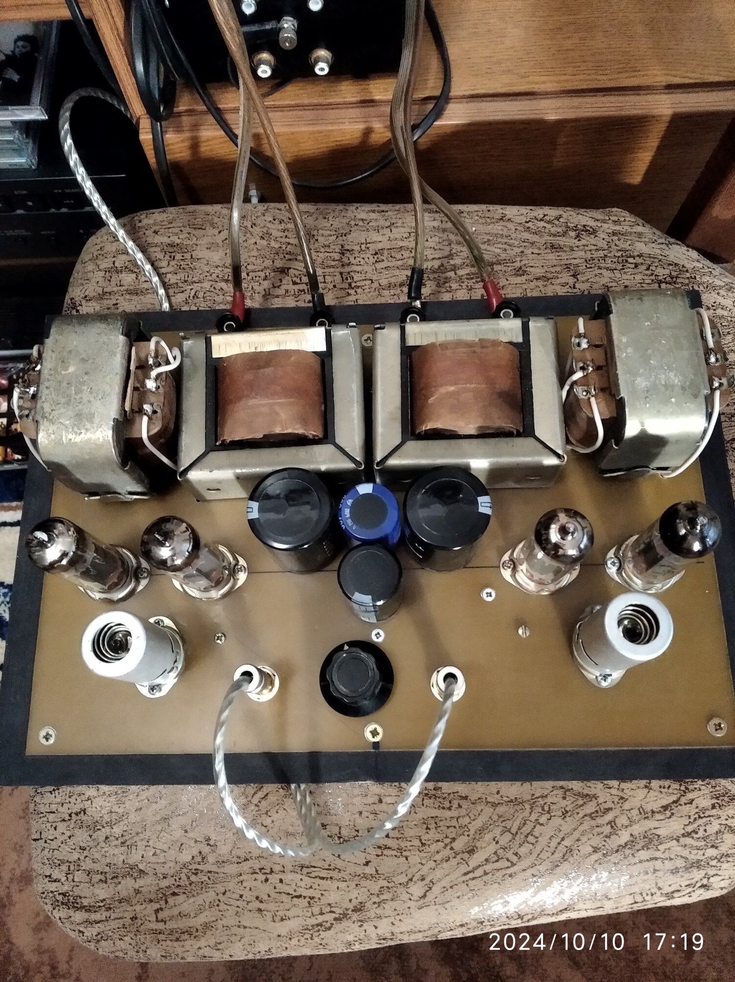

Тунг Сол Мэйд ин Руссия нахлобучили и 1579 и 6SL7 RCA
С такими не сталкивался, сейчас бы нынешний запас в дело пустить, а то за 2 года порядка 3к ламп скопилось всяких разных, который к тому же регулярно пополняется, но только редкими лампами
Тунг Сол Мэйд ин Руссия нахлобучили и 1579 и 6SL7 RCA На фото пушпулл на 6п14п по Лабутину на ТВЗ1-6
этого Лабутина не пробовали с 6н1П или 6н3п? до скольки вольт RMS упадет чувствительность,при умеренном выходном сопротивлении,3...5ом?
еще вариант сделать на 6ж38п+6ж1п(фазовращатель) в триодах,нужны доступные и дешевые,6н2п что то не лежит душа)))
Я бы выбрал 6Н1П, 6П14П лампы не «тугие», раскачать их просто, а вот гармонических искажений скорее всего в случае с 6Н1П будет меньше, хотя в баллансных схемах 6Н3П идеальна, но это не наш случай, да и в случае с 6Н3П вероятно будет переусиление
тройка и единица -равны по усилению, 27 примерно.
В теории, для двухтакта на 6П14П, особенно с разными наворотами, 6Н2П и то мало.
