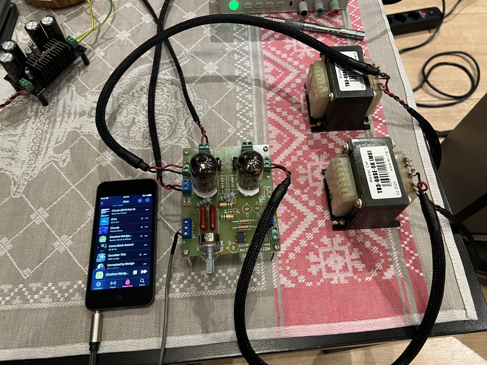

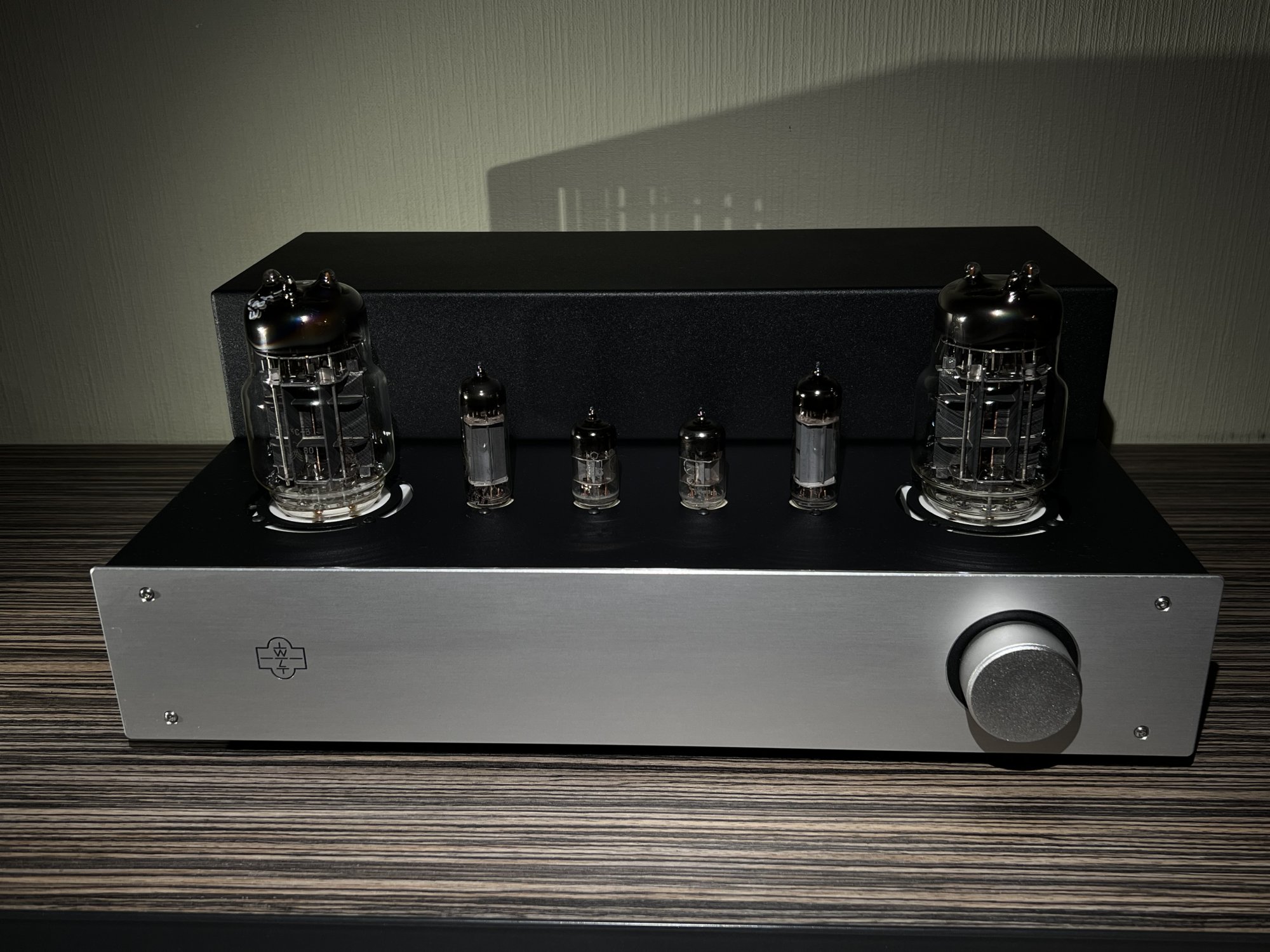

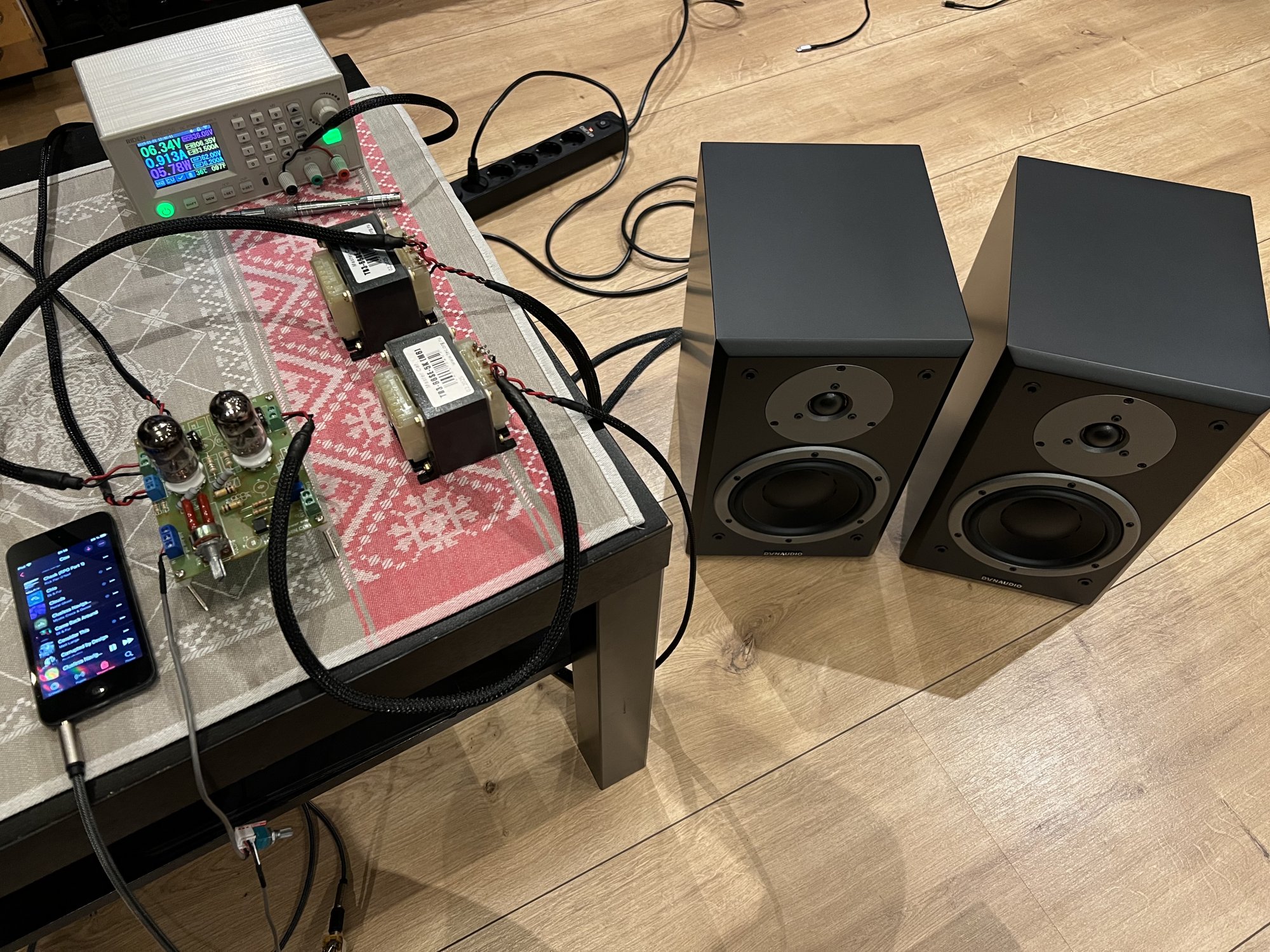

Добрались мои руки до 6С45П-Е, со всеми вытекающими из этой лампы…..

Красивые картинки! Но смартфон-то не л@мповый – настоящего звука может и не быть 🤔 🙂. А плата красивая, я такую жу хочу, но для 6П14П, если готовые в продаже есть
И в чём проблема (это, если я правильно понимаю, плата С.Матюшина)? Разница цоколёвок 6п14п и 6с45п небольшая, ненужные дорожки перерезаем и вперёд ;)
Это для теста при первом включении ipod подключил, потом уже цап на AK4499EQ

Да, плата Матюшина, для макета в тэк приобрел, чтобы с 6С45П-Е подробнее ознакомиться, спойлер, лампа по звуку примерно на 4/5, в одноламповике показала себя неплохо, но есть один недостаток, под названиями 6Ж43П-ДР и 6Э6П-ДРУ, которые на мой ух не оставляют шансов 6С45П-Е

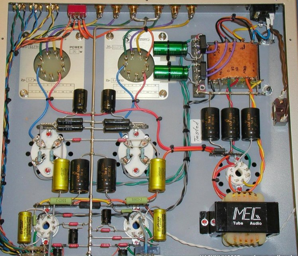

навесной монтаж -винтаж это как картина мастера,а печатка это лишь дешевая репродукция))))))))))))))))))))))
и посмотрев на него сразу виден УРОВЕНЬ производителя
Целиком и полностью солидарен с вами, ВСЕ свои конструкции делаю исключительно навесным монтажом, при том в компактные корпуса умудряюсь помещать огромное количество обвязки

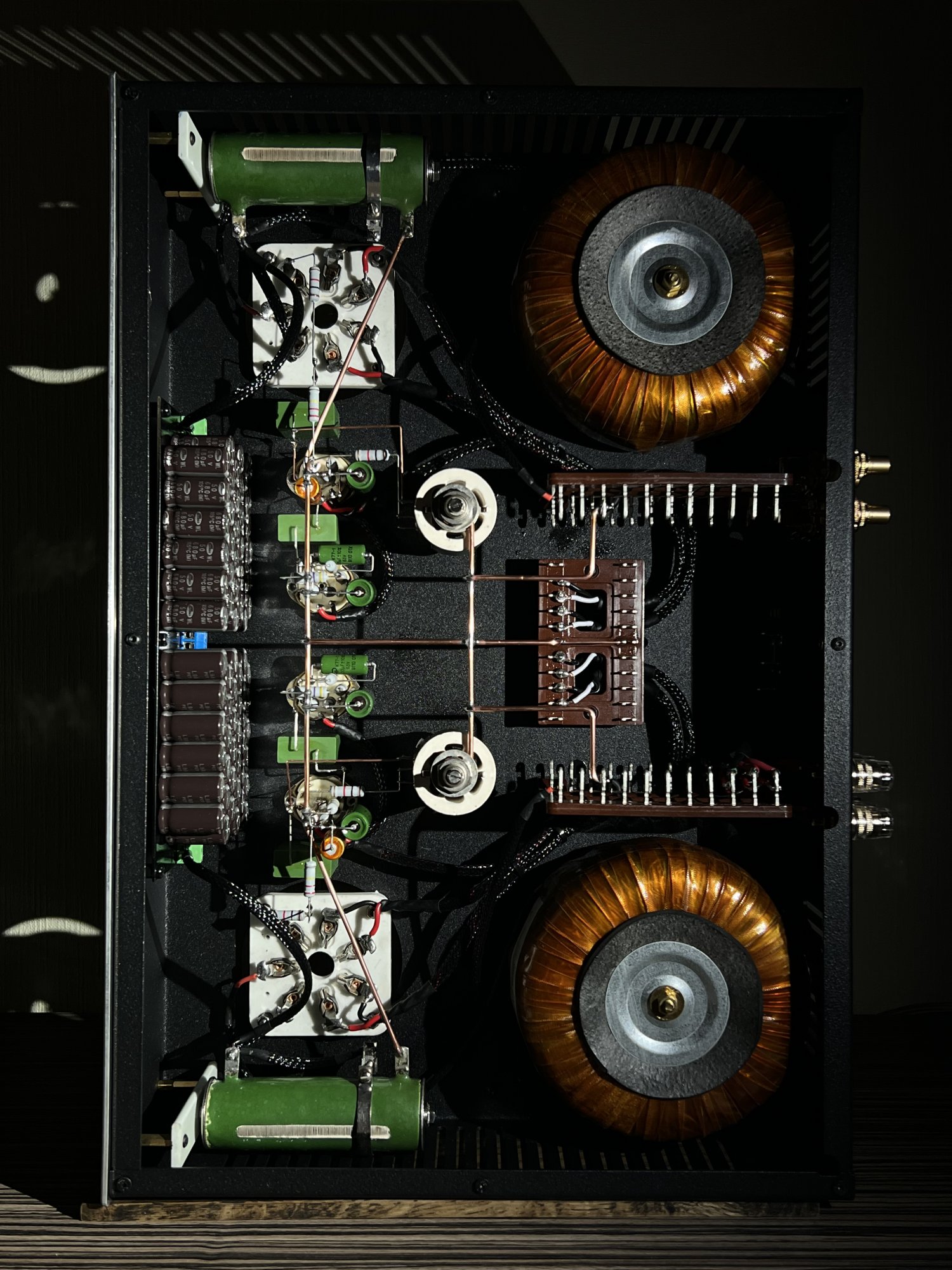

Красиво все должно быть не только снаружи, но и внутри

Такой красивый монтаж ничего кроме красной 🍷🍾 з@висти не вызывает! Придётся зайти за открытые АС – (там спрятана [красная] настойка от з@висти, замаскирована под лейденскую банку фильтра НЧ)
Я вот пришел к выводу, что без ПП сейчас уже не обойтись, или приходится жертвовать объемом, параметрами, шумом и т.д.
Спасибо, правда времени на такое очень много уходит, но это того стоит, осознание того, что все красиво не только внутри, но и снаружи, да и осознание того, что ничего нигде не отвалится и не коротнет тоже
У меня и с SE проблем обычно не возникает, тк питанию и разводке земли уделяю отдельное внимание, впрочем, те же 20Вт получить в РР на порядок легче, чем в SE, да и размерами РР как-правило на порядок меньше выходит
Я имел в виду Печатные Платы.
А, ну тут - да, хотя никто не мешает делать платы этажами, в новом унч у меня так будут реализованы платы эл дросселей и фильтров питания
