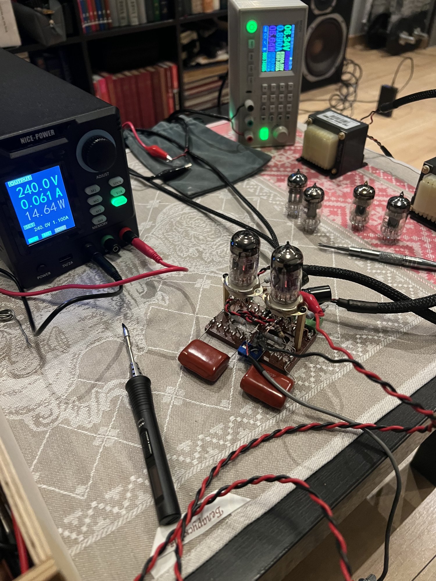

Сейчас вовсе вот такую историю за 15 минут собрал, играет просто огонь, в какой-то мере 6Ж43П можно считать бальзамом для ушей )
    641.6 KB · Просмотры: 117

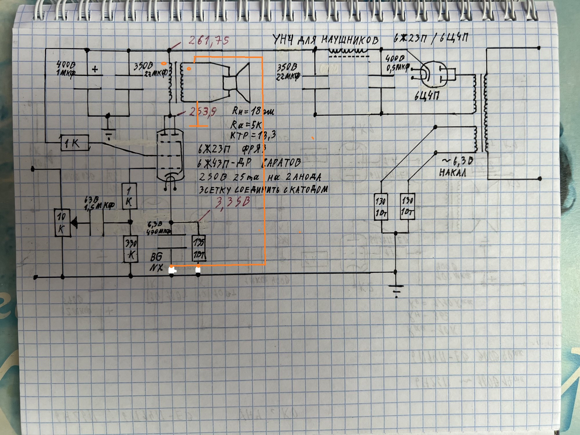

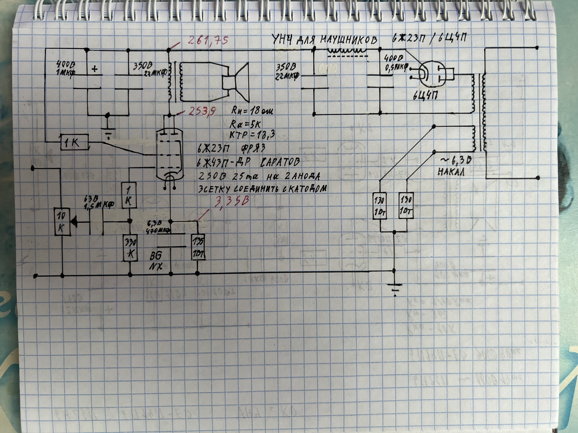

Проще некуда, единственное сейчас со 2 сеткой думаю немного поиграться еще
    536.7 KB · Просмотры: 127
Аккумуляторный USB-паяльник просто огонь! Несколько ламп (справа) заняли очередь на аудиокастинг
попробуйте выходную обмотку включить катодной,чуйка чуть упадет ,но выходное сопр и искажения уменьшатся
    854.6 KB · Просмотры: 102
Да, это тоже попробую, нужно будет правда несного изменить Rk у лампы
Я обычно только ёмкость через твз пускаю а Rk напрямую на землю. Зачем постоянный ток во вторичку заводить.
Там ток крайне небольшой, ничего плохого вторичной обмотке не будет в случае чего
те зашунтируете КО резистором 135ом,она и так небольшая(КО) ,да там постоянка десяток милливольт,ничего страшного
хотя по сравнению с нагрузкой 18ом, 135ом не страшно
Я припоминаю схемы магнитной записи с подмагничиванием постоянным током. Подавая небольшое постоянное смещение во вторичку, можно компенсировать магнитное поле постоянной составляющей в первичной обмотке. 🤔
Сейчас гонял ее при 4омах (колонки dynaudio emit m20), а так все это дело будет работать с наушниками moondrop venus, твз скоммутирую на 16ом, там 6Ж43П-ДР будет просто за глаза, хотя она раскачивает их только в пентоде, если в триод ставить, мощи не хватает

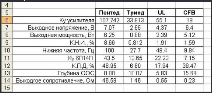

хуже триода нет ничего,делайте КО(CFB) почти пентод но выходное и искажения меньше,особенно когда общую оос не ввести(один каскад)
    69.1 KB · Просмотры: 105

а чего не сделать еще один каскад? на 6н23п,он почти не искажает

триод хорош,но мощность куриная,а CFB и кпд как у пентода почти,и выходное ниже триода и полоса ,искажения почти как у триода
