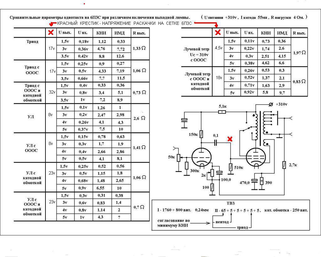

Я на 7.5/8Вт включил, на 2 анода, полет отличный каления не наблюдаю, режим 250В 30/32ма

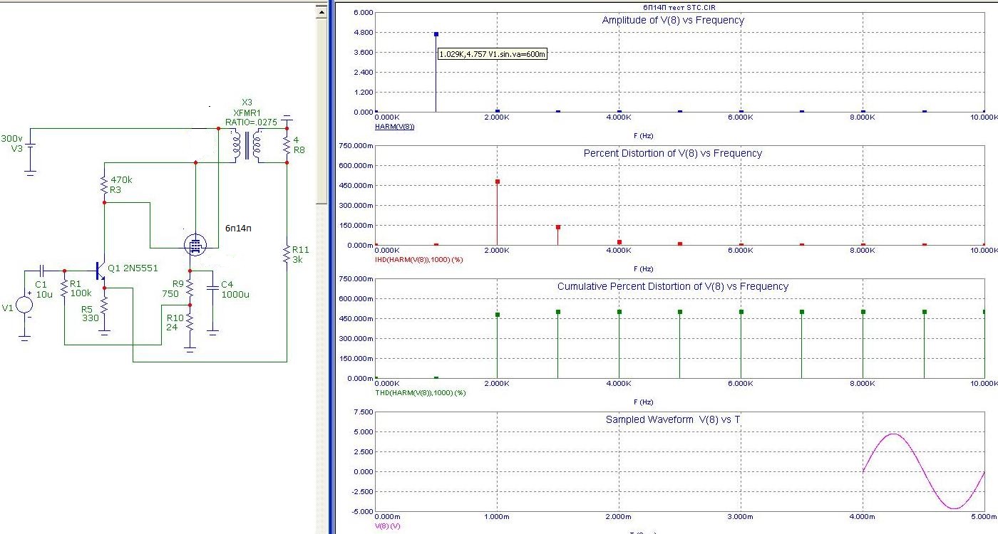

вот интересная схемка,искажения меньше чем УЛ и CBF при 3вт и триодном спектре

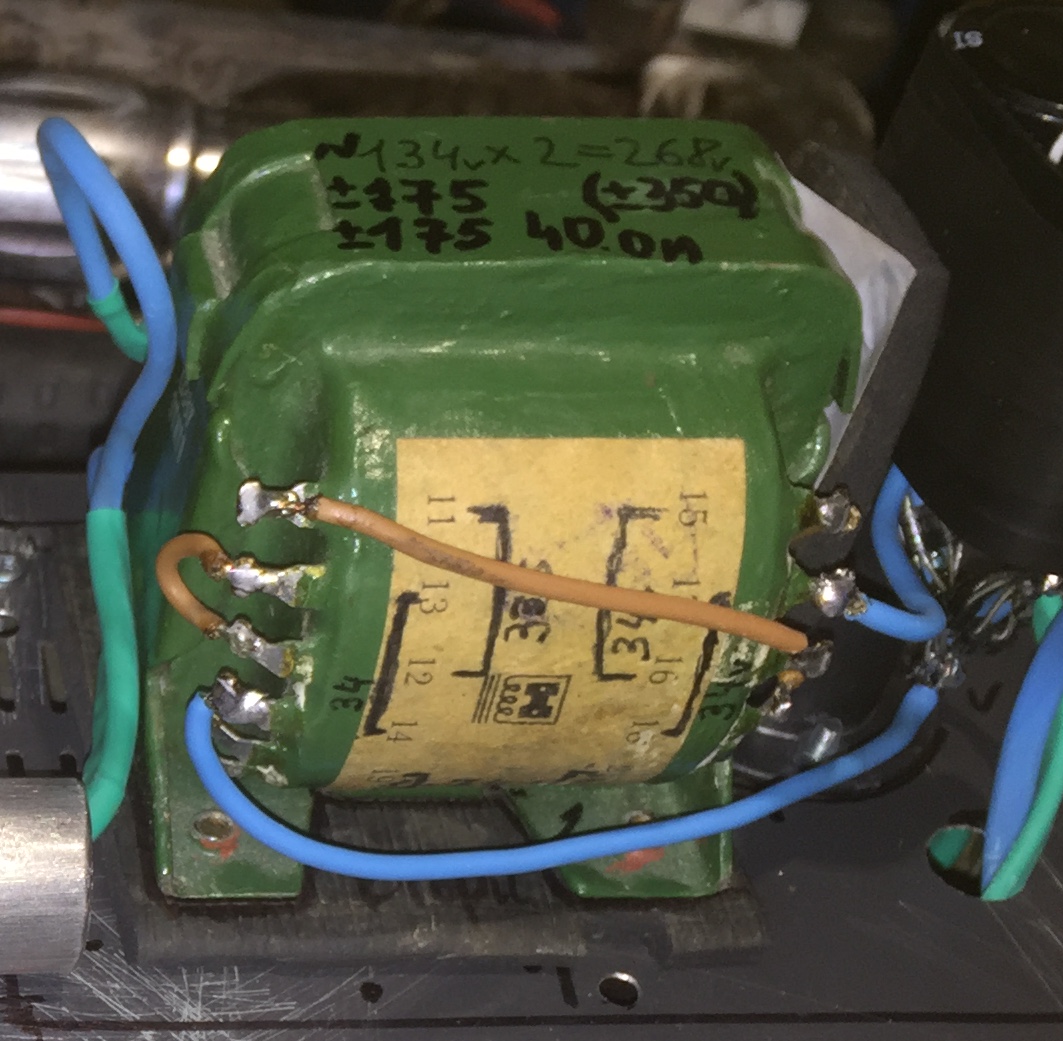

предлагаю вот так пищалку подключать,тогда намотка трансов сильно упрощается
пищалку цепляем через емкость и автотрансформатор на ферритовом или пермаллоевом кольце к УЛ выводу
автотрансформатор имеет широкую полосу на вч и основной транс можно сильно не секционировать для получения малой индуктивности рассеяния
в качестве основного можно брать силовик ,домотав ему первичку чтобы была хотя бы 20Гн
например ОСМ-0,063 домотать еще 1500витков(его первичка 1000витков) проводом 0,2....0,25мм
подключать можно и к двухтакту (между УЛ выводами пересчитав КТ автотранса )

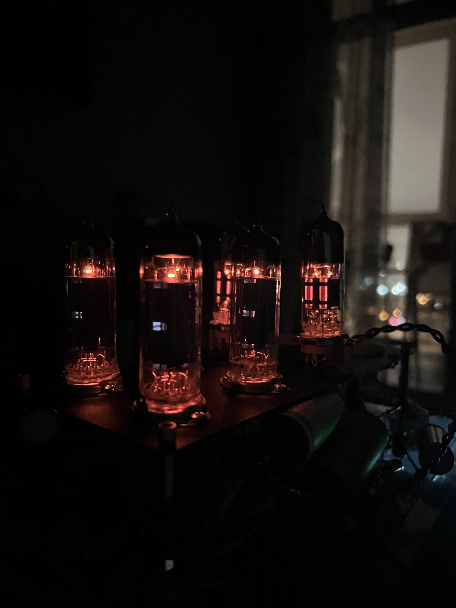

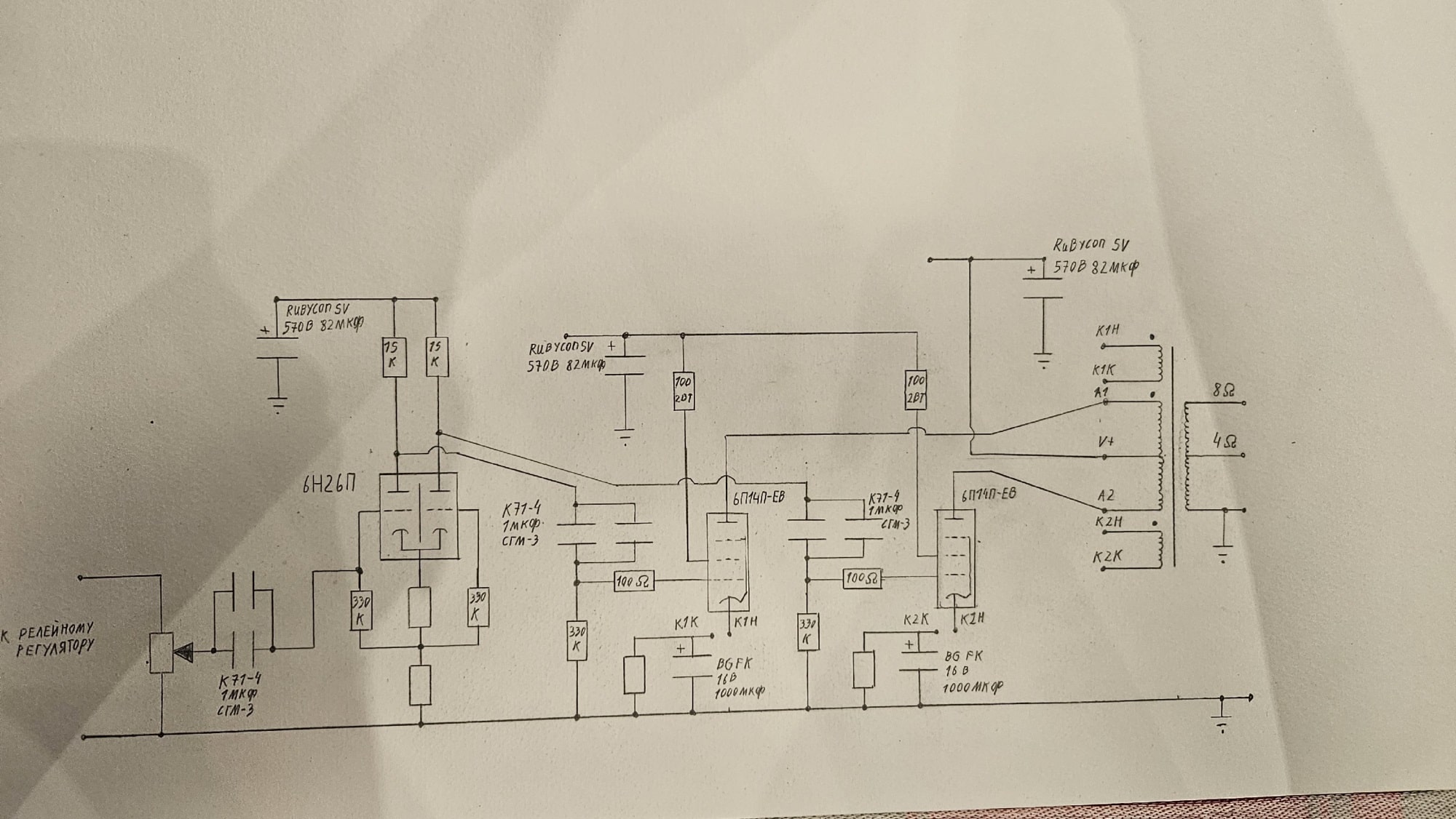

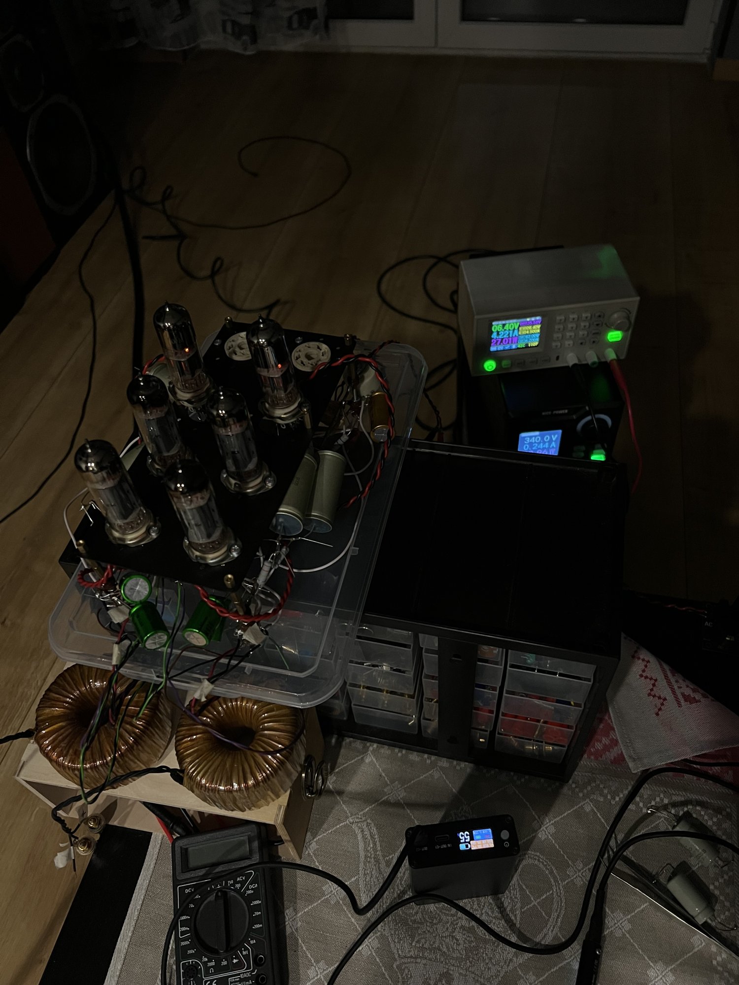

Небольшой спойлер, небольшого макета унч с ко, на 6Н26П+6П14П-ЕВ, КО=17% Ra, по мощности удалось снять почти 20Вт на 4ома, тхд и тд пока что не замерял, скелет схемы вот такой
Третье фото не загрузилось в первый раз
    225.6 KB · Просмотры: 139
    378.3 KB · Просмотры: 143
    283.6 KB · Просмотры: 126
я бы еще общую оос сделал 6дб
Мне кажется локальной ос, которую обеспечивает КО у 6П14П должно будет хватать с головой для максимального снижения вых R, a так же значений тхд, параметры 6Н26П убойные, драйвер явно выдаст минимальные искажения без введения общей оос
Да спор ни о чем, проверить вых. сопр. и все. Оттуда и плясать. Хотя мне вот кажется, что усиления драйвера явно мало, впрочем, не вижу напряжения питания, но 20 Вт мощности как бы намекает, что там по пределу...

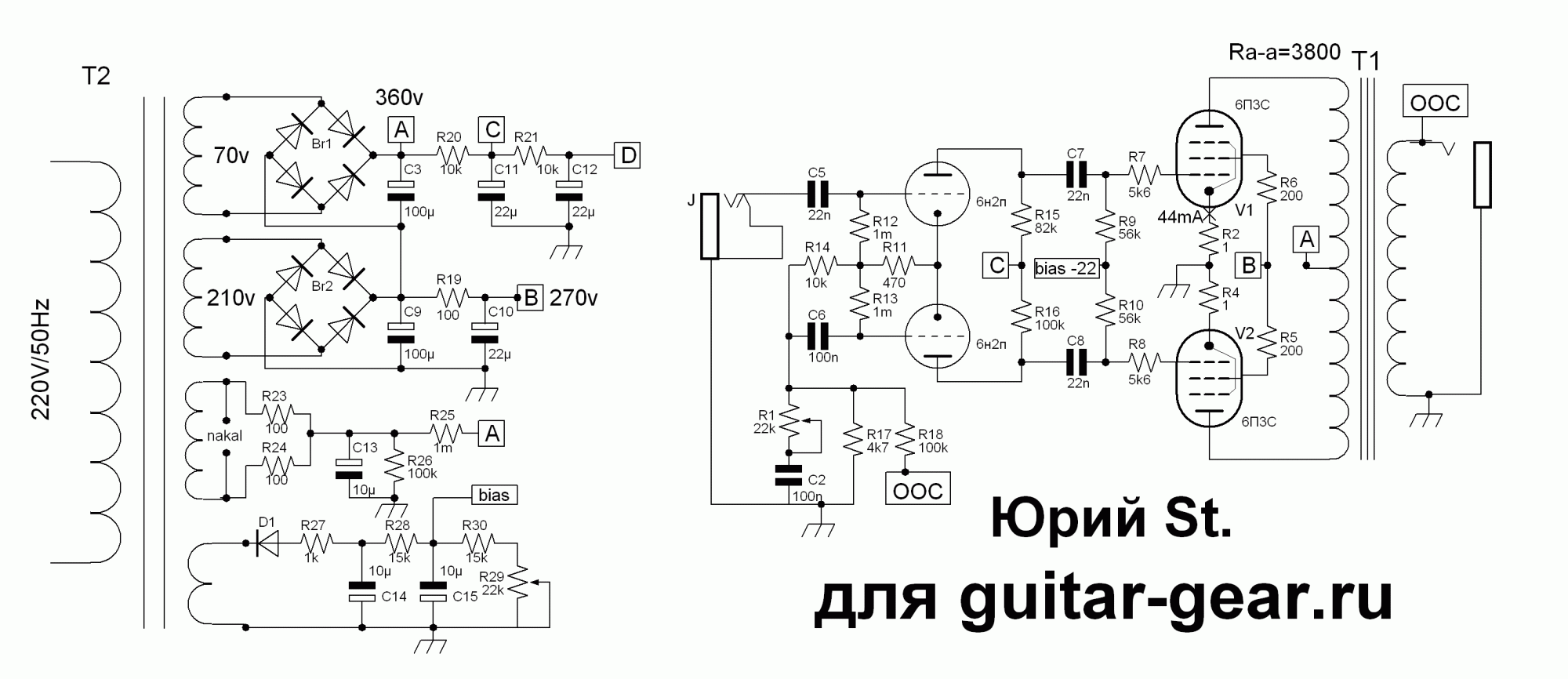

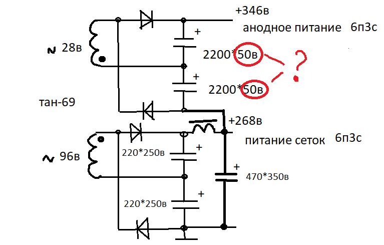

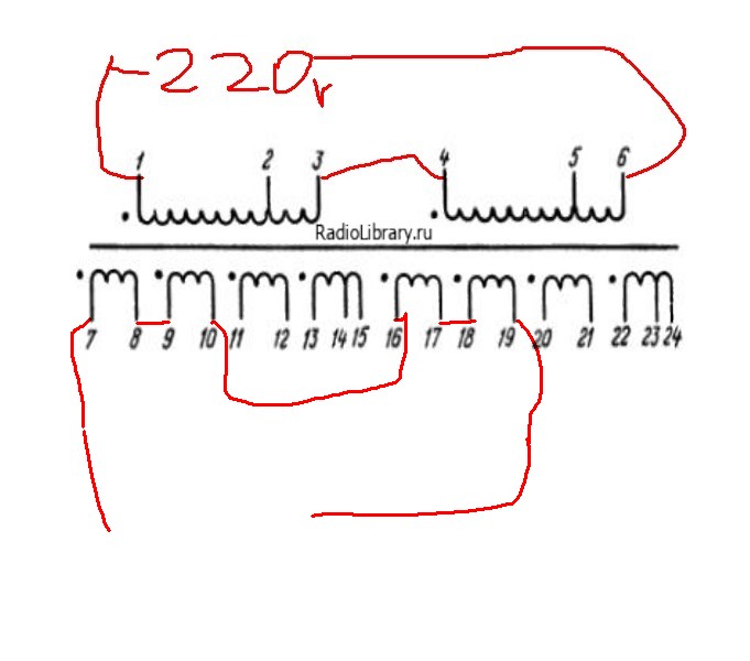

решил сделать питание на ТАН-69 там 4 обмотки по 28в и две по 6,3в не считая накальных 2*6,3в
питание двухэтажное с удвоением напряжения
вопрос-имеет ли смысл включит обмотки в противофазе для уменьшения пульсаций? На какое напряжение брать кондеры верхнего этажа ?в первом этаже хватит на 250в ?
    21.1 KB · Просмотры: 102
Там точно измеренные 28в или так написано?
Он же на 220в, там в любом случае будет больше 30в, примерно 33-34в.
В противофазе уменьшиться напряжение.
По паспорту -- 28х4=112х1.4=156.8х2=313.6в
Реальность -- 33.5х4=134х1.4=187.6х2=375,2в на холостом ходу.
Может и 200в хватит, у меня в удвоителе 2 по 470х200в, под нагрузкой примерно 350в, на каждой ёмкости по 175в.
Трансформатор так же 28в по паспорту, а по факту по 33.5 - 34в на каждой из 4х обмоток.
на сколько ? там ведь пульсации 50гц,в противофазе сдвинутся и должны уменьшиться,а напряжение не сильно уменьшиться ,если емкости большие

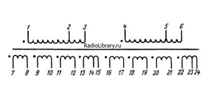

там отводы на первичке и можно напругу менять
если включить первичку 114в+114в=228в соединить не 2 и 5(как по паспорту) а 3 и 4
  • между выводами 1 и 2, 4 и 5 - 110 В;
  • между выводами 2 и 3, 5 и 6 - 7 В.
При использовании трансформаторов ТАН69-127/220 на 127 В необходимо:
  • соединить выводы 1 и 6, 3 и 4, при этом магнитные потоки первичных обмоток обоих стержней суммируются;
  • подать напряжение 127 В на выводы 1 и 3 или 4 и 6.
При использовании трансформаторов ТАН69-127/220 на 220 В необходимо:
  • соединить выводы 2 и 5;
  • подать напряжение 220 В на выводы 1 и 4.

Разночтения возникают от того, что у некоторых дурацкая привычка не указывать полную маркировку трансформатора. ТАН69 есть две разновидности, и, тот, который ТАН69-127/220-50, при коммутации всей первички, на обмотке 28 получим меньше этого значения, даже при 230в в сети.
Речь, как понимаю, о последовательном соединении выпрямителей, где пульсаций (и соответственно "противофаз") быть не должно.
По выбору конденсаторов - стоит иметь в виду, что это схема фактически "утроителя", на холостом ходу (напр. при включении на холодные лампы) на выходе будет 2,8*Urms на вторичке (а ток во вторичке, если не ошибаюсь, в 3,6 раза больше тока нагрузки).
И напряжение на вторичках ТАНов, насколько знаю, нормируется при номинальном токе и номинальном напряжении на первичке.

Нарисуйте вашу запланированную схему и какое вам нужно общее напряжение питания, а то вообще не понятно о чём речь.
А зачем вам отдельное питание сеток?
Противофаза не по фэншую, могут греться обмотки под нагрузкой, его и так можно запустить без противофазы.
Обмотки накала все будут задействованы?
Промерьте сначала все вторичные обмотки и подпишите напряжения прямо на трансформаторе, первичку сначала всю включите, а то с частичной может гудеть.
Я вот так сделал, чтоб в цифрах номеров обмоток не путаться.
    317 KB · Просмотры: 66
с чего им греться ? они работают раздельно,соединены по постоянке последовательно,сеточная напруга не изменится ,а вот анодная чуть присядет но пульсации меньше будут тк они через полупериод в противофазе,но по постоянке последовательно значит постоянка сложится а пульсации вычитаться будут
если кондеры большой емкости то и напруга не присядет анодная тк пульсации малы
я же все нарисовал выше ,дублирую

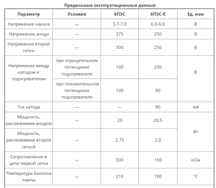

чтобы лампы жили долго,300в максимум сеточное у 6п3с а на анод и 500 можно в реале
    21.1 KB · Просмотры: 57
А схема то есть, однотакт это или двухтакт, включение триод, тетрод?
Зачем нужна противофаза?
От анодного через резистор можно скинуть до нужных и дроссель поставить, от переживаний за сетку.
Напряжение на выходе вторички сколько? Фото.
В таком режиме они долго не проживут.

Если бы обмотки были одинаковые то пульсации были бы минимальные, а так как 96 и 28 вольт то думаю останутся.
щас подумал наверное нет смысла,тк при больших емкостях фильтра разницы не будет ,а при малых вырождаемся в двухполупериодный выпрямитель и не получаем умножения
через резистор нельзя,будет напряжение на сетке гулять,сетку надо питать или от стаба или от источника с низким внутренним сопротивлением
схему усилителя не смотрите ,само питание только,это гитарник какой то,у меня другая схема
еще вариант запитать сетку от анодного через стаб на котором упадет вольт 50
Тогда везде стаб нужен.
Не сильно оно будет гулять при нормальных ёмкостях и фильтре CLCLC и на сетку LC
Так нельзя делать, как на схеме, надо на 250в стабилитрон, если планы 250в на сетке.
ток сетки меняется в больших пределах и на резисторе будет то больше то меньше падение ,а вот стаб будет точно держать на 50в меньше анодного(кс506А) либо надо огромную емкость ставить это ведь не пульсации давить ,а перепады единицы секунд
в УЛ вообще емкость не пойдет тк оос не будет работать
Почитать, так все тут прям до обморока такие впечатлительные,что 10 вольт на экранной сетке от плавающей сети просто нахрен убивают звук. А тот факт, что выключенный из сети лампач еще минуту играет , не замечая , и звук остается звуком, в расчет не принимается. Это ж как нужно самому себе мозги засрать и в это поверить. А потом носиться по форумам с этой идеей.
Один я , мудило гороховое, сделал УНЧ и не один, запитал экрансетку -страшно сказать- от анодного питания через антивозбуд!
Или в другом варианте- царской щедрости- по банке на каждую экрансетку, оттуда же на предусиление.
И все жутко счастливы и пляшут.
Я проще поступаю, общий анодный стаб и стабилитрон на сетку от него. Ничего не гуляет.
почему нельзя? стабилитрон сдвинет уровень на 50в,по переменке он проводник
да не от плавающей сети !!! а от тока через лампу при изменении громкости (музыка) померяйте напряжение на сетке с большим резистором оно гуляет в такт музыке,а с малым 200ом напряжение большое при анодном 370в
а в УЛ как?при анодном 400в? лампа 6п3с(предельное сетки 300в)даже могучая 6п3с сдохнет очень быстро от перегрева сетки
еще мотают отдельную сеточную обмотку на твз и включают в противофазе анодной но мало инфы практической,был ролик на ютубе
В каких больших, вы замеряли уже?
Огромная ёмкость это сколько мкф?
Схемы нет и ни чё не понятно.
Странное включение стабилитрона.
кс506а на 47в и 2.7ма, у 6п3с сетка 2 жуёт 8ма.
Выход один, ставить стаб на анодное и УЛ включение делать 250в.
