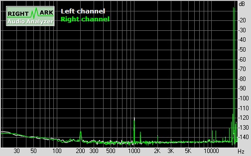

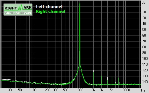

    60.6 KB · Просмотры: 77
    60 KB · Просмотры: 93

Ни в коем мере, просто не люблю когда всякие писаки пытаются что-то там нафантазировать. Ламповая система измеряется хуже, но в её звучании есть свой неповторимый шарм, сверхлинейщикам этого не понять.

Если уж для аналоговой грамзаписи вы не пытаетесь добиться высокой линейности, то для цифровых источников (где не лучше 44,1/16) тем более смысла нет.

Система с такими параметрами достаточна прозрачна для звуковых сигналов или нет?
У Вас ультра низкие искажения, что ещё не говорит о "прозрачности" усилительного тракта, в котором ощущается влияния применённых конденсаторов. Сейчас наверное налетят "специалисты" и апологеты микропроцентов. Сам столнулся с влиянием типов переходных конденсаторов в ламповом усилителе (двухтактный на лампах 6Н9С, 6Н8С и КТ88 с ООС небольшой глубины не более 20dB). Так вот, у меня были К40У-9 - не прозрачное и глухое звучание на ВЧ. Потом поставил К78-2 - 0,1 мкФ-1000 В очень резкое звучание на ВЧ. Потом Wima Mks4 - тоже не очень понравилось. В результате оставил К40У-9-0.22 мкФ-1000 В (2 шт), в параллель 0.1 мкФ-1200 В Mundorf Supreme и ещё КСО-8-0.01 мкФ-1000 В. Вот такой бутерброд получился. Конденсатор КСО добавил "воздух" в звучании, но основной вклад сделал Mundorf.
В "цифровом тракте" у меня нет межкаскадных конденсаторов, от слова - совсем, так что "ощущаться" нечему.
P.S. Прежде чем антилайкать посты о керамике NP0/C0G, поинтересуйтесь где её применяют, уж точно не в качестве "переходных". Там где она работает слышат дельфины, думаю вы к таковым не относитесь. _hm_
Если вам недоступна "цифра" выше 44,1/16, мне вас искренне жаль.

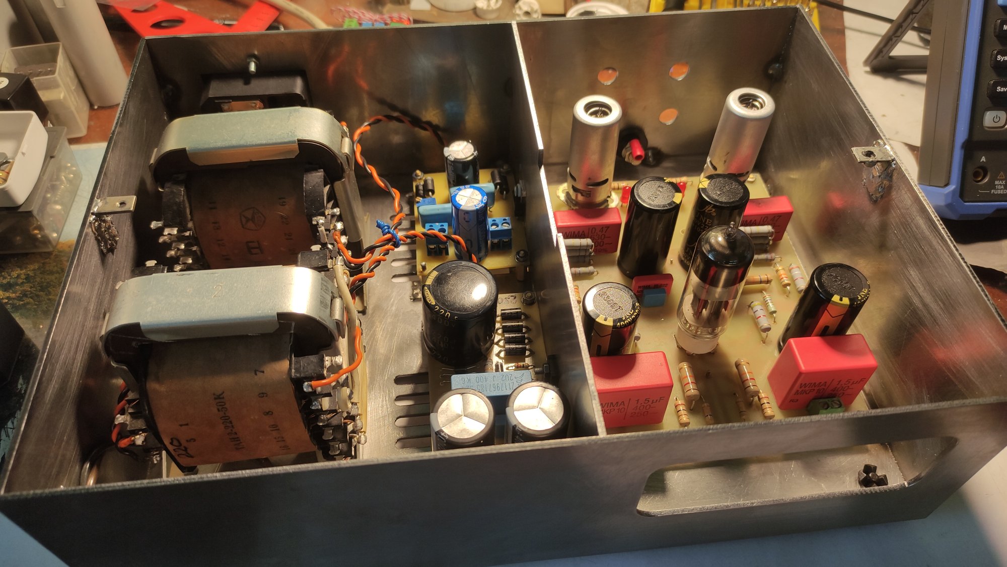

Поменял панельки для входных ламп.
Завтра на почте заберу RCA разъёмы...

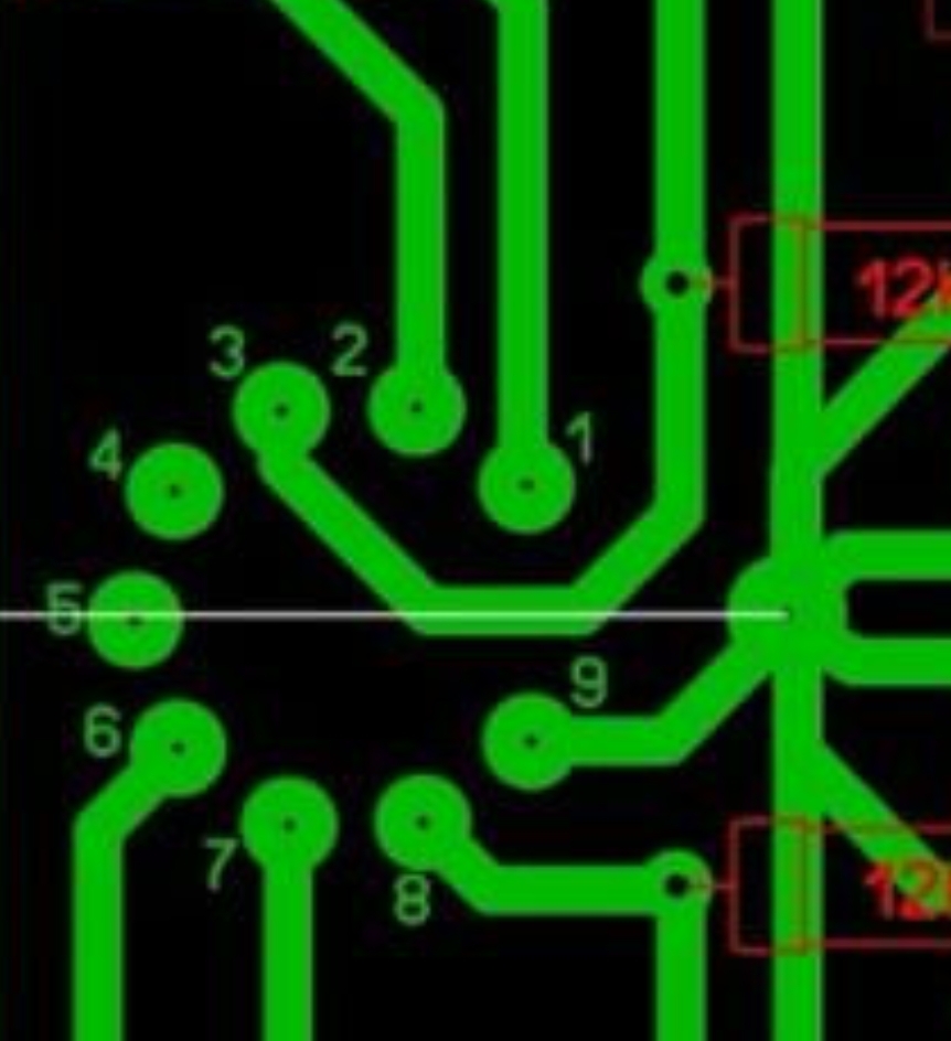

9 нога на печатке разведена так...
Значит, заземлена 9-я и с ней перегородка между анодами.
А еще, смотрите: у вас перегородка между отсеками похоже алюминиевая, она закроет входные дела от статики по воздуху. но не защитит от магнитной наводки от силовиков, если они в этом плане окажутся неважными. Проверить трансы на вшивость поможет датчик магнитного поля от дяди Саши. Берем реле , какое попалось под руку, к выводам его катушки включаем наушники, и водим релюхой около силовиков, находя места гудящие 50 Герцами и на каком расстоянии этот гул пропадает.
У меня транс был. на любом расстоянии гадил, куда ни подноси. Нормальный поставил- тишина. и магнитный экран не нужен стал.

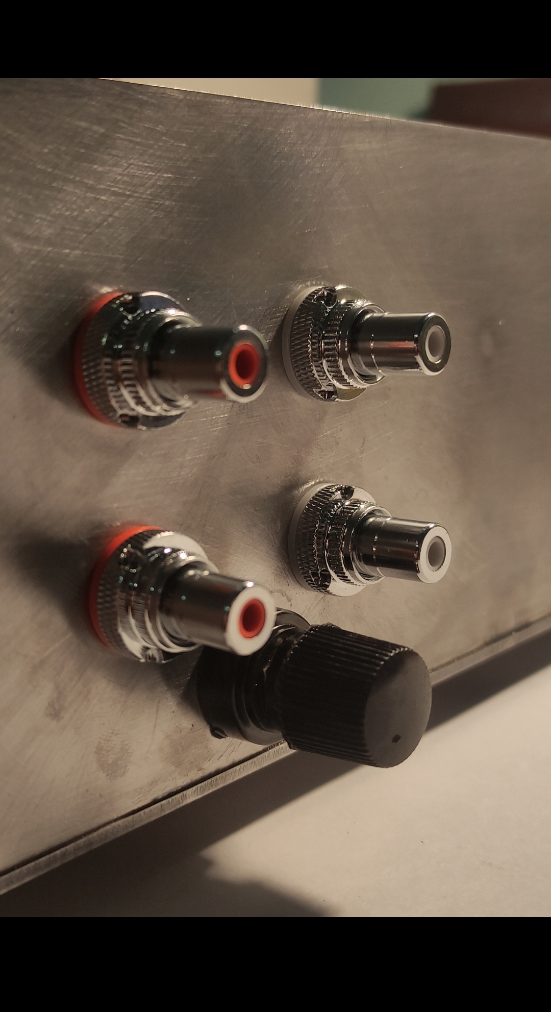

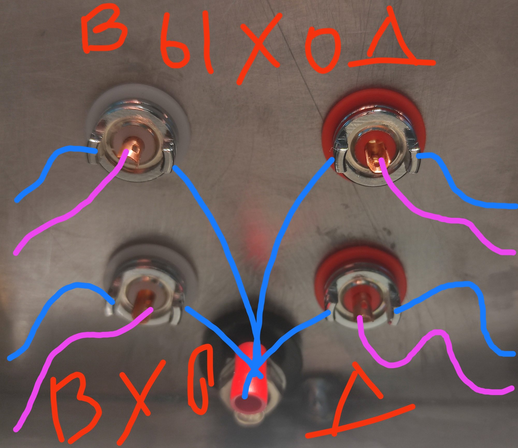

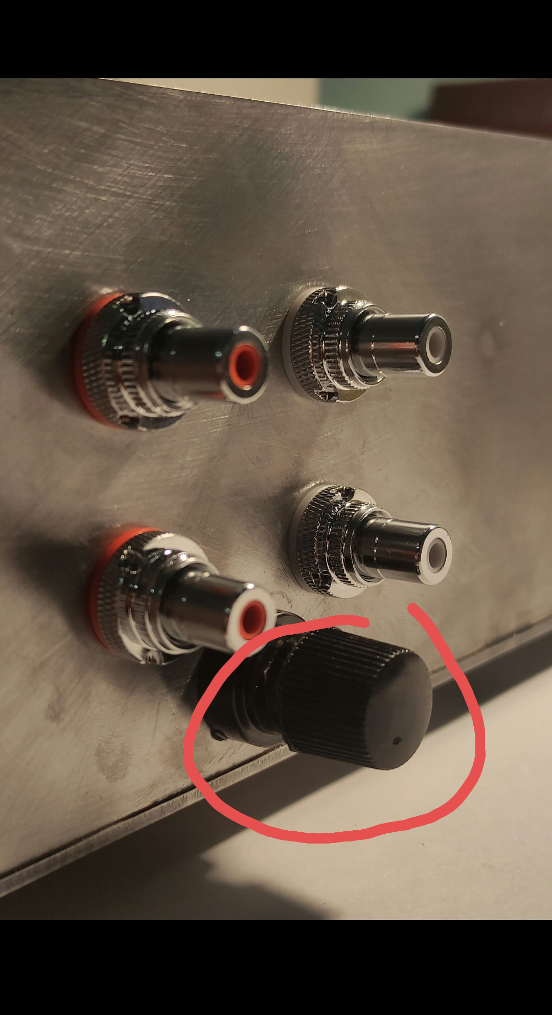

Как правильно развести входные-выходные разъёмы?
    316.2 KB · Просмотры: 61
    962.7 KB · Просмотры: 60
24,566
11,417
Входные тянем витой парой ко входу, там заземляем холодные концы на общий провод , сигнальные -на сетки ламп. Выходные тянем витыми парами от выходной лампы , заземляем там же. Разъемы изолируем от железки.

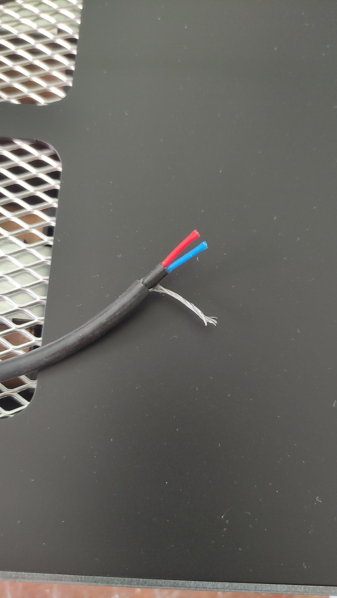

Есть такой кабель. Норм?
