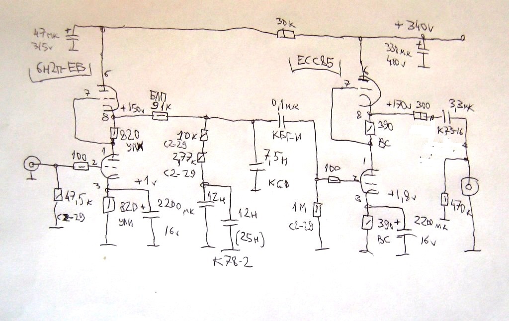

Скажите еще, анодное сейчас 284 в, советуют сделать 300 в - больше напряжение лучше?
По звуку всегда чище Транс с двумя вторичками ДППВ на 2 диода, чем мостом ?
Если схема работает с 284, нет смысла биться за добавку в 16в.

Схема работает и при 300 в, просто у меня стоял на вых. ECC88 анодный резистор 5,4 Ком
Посоветовали увеличить напряжение до 300 в и нагрузочный резистор поставить 6,8 Ком, так якобы будет более линейно ?
Схема на EF86 и ECC88
Смещение выставляю -3 в
Значит двухполупериодник на 2 диода лучше, чем мост ?

есс88 визгливая, с ней что ни делай- будет худо. Резистор анодный не поможет.
Наша 6Н23П-ЕВ ровнее звучит. 6Н6П лучше всех прочих, но усиление упадет вдвое.

В "нижнем этаже" SRPP?
Обычный резисторный каскадик. Вверху кил 20-27.Внизу светодиодик красный.

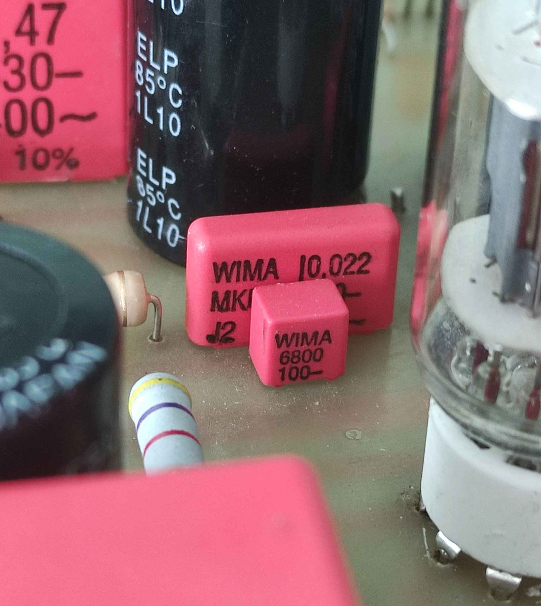

Конденсатор 6800пф стоит на 100в.
На нем 99в висит.
Менять?

100 вольт конденсатора , не электролита, это минимум половина пробивного. А вообще, слышал, что емкости проверяются утроенным рабочим напряжением.На будущее ищите детали, рассчитанные на полное анодное .
Работать будет, но ежели щелкнет- то на выходе проскочит иголочка в пару сотен вольт. И остальным в звуковой цепочке не поздоровится.
