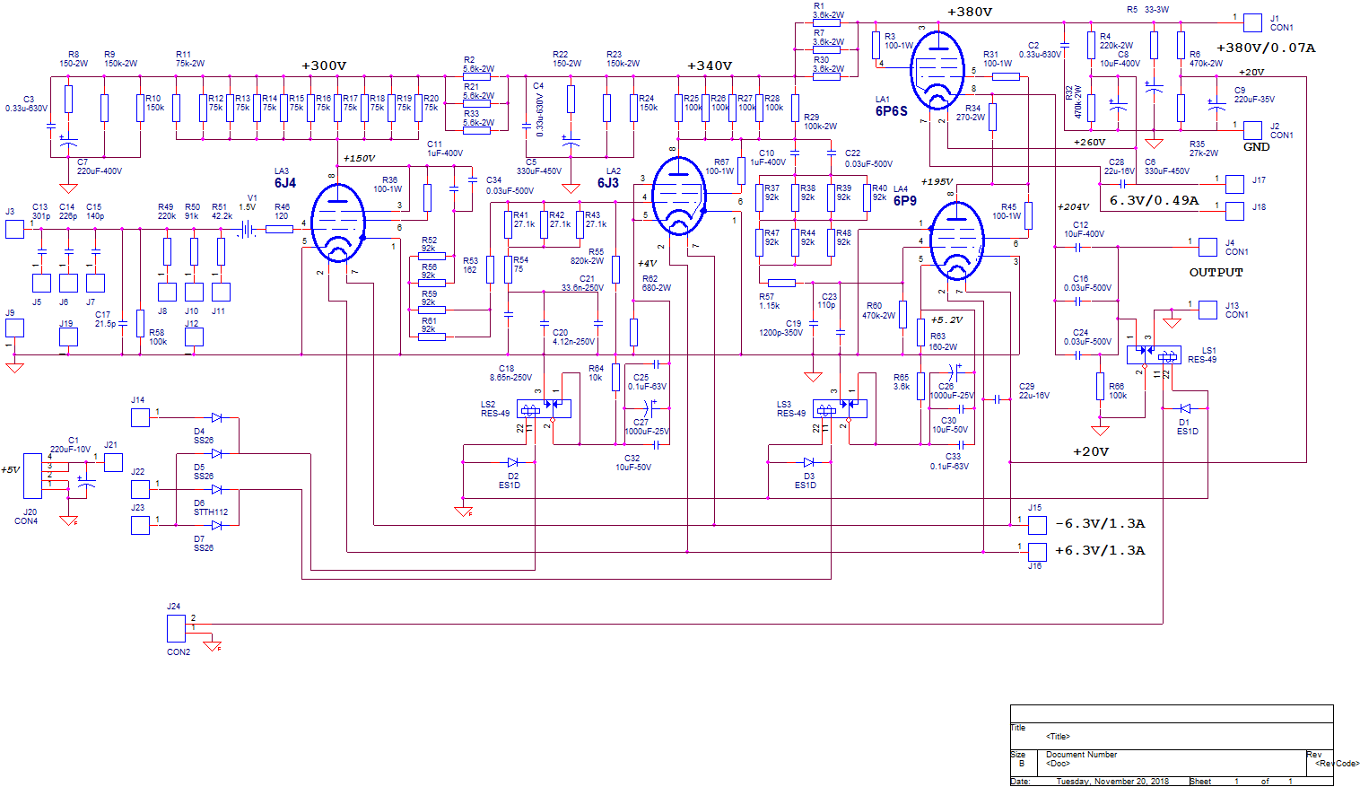

Вот схема УК по мотивам "корректора одесских лаборантов" http://www.sky.od.ua/~eugeny/doc.html, собрана в железе, отличное звучание.
Лампы 6Ж4, 6Ж3, 6П9 и 6П6С все в триодном включении.

Хороший прием, вместо одного резистора впаять 15. Клиенту приятно, денюхи плочены на зря.
Мой знакомый за время работы праведными и не праведными путями набрал огромное количество резисторов от Филипс, но! - все 0,25 Вт.
Например анодная нагрузка 6Ж4: на резисторе 7,5кОм 150 В, мощность рассеивания 3 Вт. Коэффициент использования по мощности у резисторов 0,5, значит надо 6 Вт. У меня были 2-х ваттные 75 кОм импортные (у них маленькие размеры хоть и 2-х ваттные). В чём проблема? На каждом резисторе 75 кОм рассеивается 0,3 Вт, чуть тёплые.
Еще понимаю 4 в параллель. И то с трудом. Или нет нужного номинала. Или подгонка.
А забор из резюков смотрится странно.

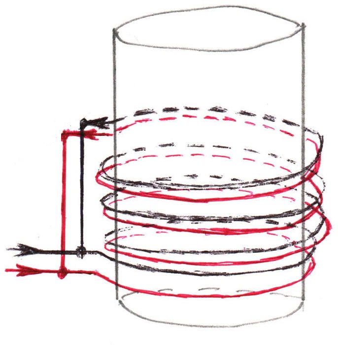

О конденсаторах в коррекции. Если кто имеет такую радость - слышать материал диэлектрика, то можно намотать самопальные проволочные. Соблюдая некоторые правила при намотке, можно добиться нулевой индуктивности, а результат порадует.
28,303
13,621
О конденсаторах в коррекции. Если кто имеет такую радость - слышать материал диэлектрика, то можно намотать самопальные проволочные. Соблюдая некоторые правила по намотке, можно добиться нулевой индуктивности, а результат порадует.
Никита Трошкин первый рассказал про такие конденсаторы и про особенности их намотки и соединения. Я по привычке сомневаться представил мысленно эквивалентную схему такого изделия, но меня успокоили, там все не так драматично.
ВАР
5 Май 2023
383
243
Киев

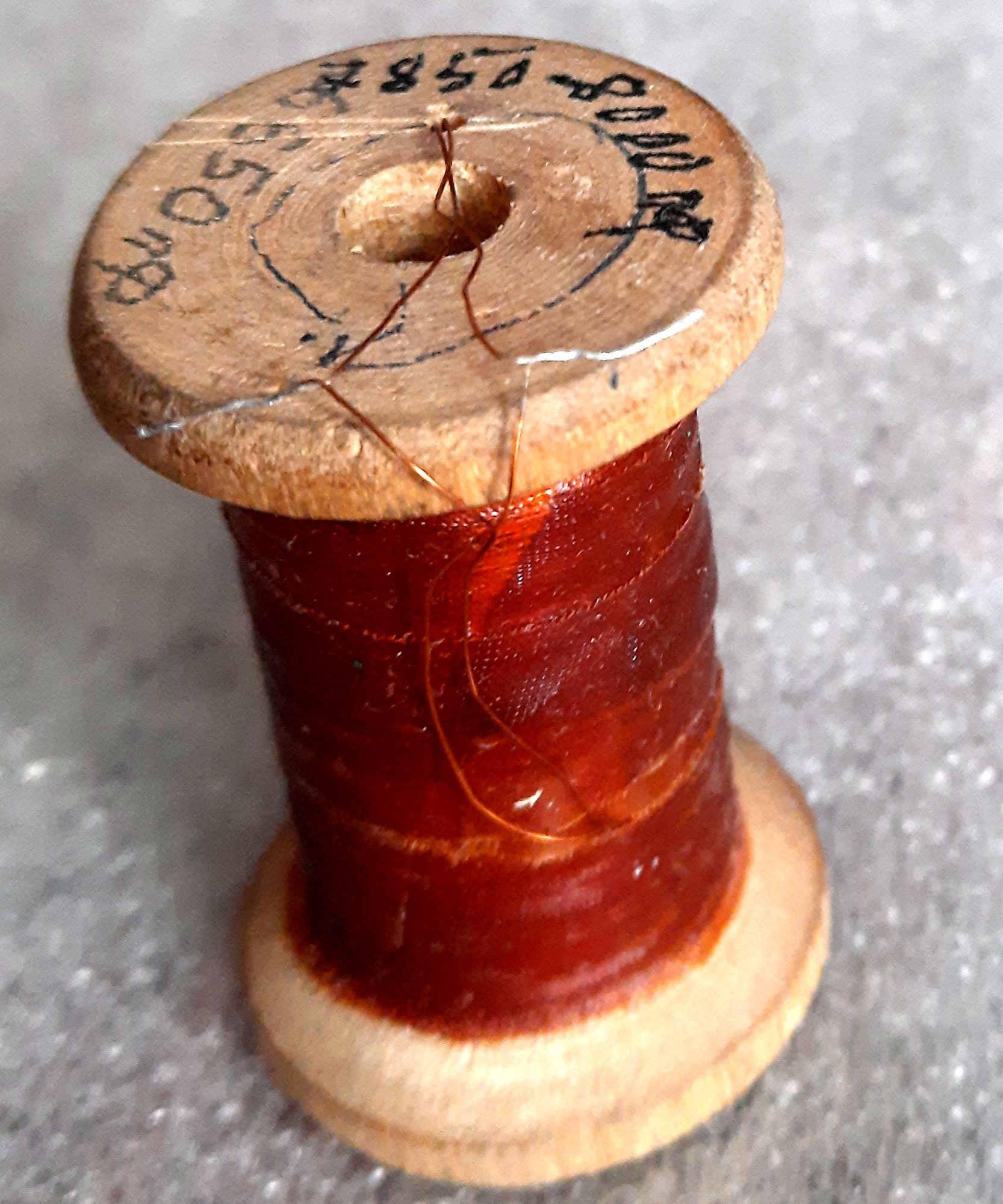

Там в общем-то ничего сложного нет. Вот для примера, намотанный на катушке от ниток 7850 пФ:

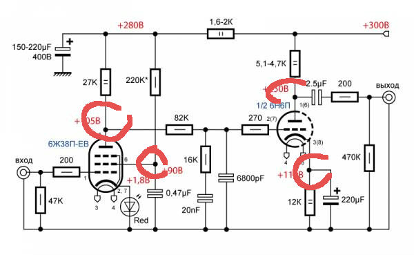

Для каждой лампы надо подбирать резисторы чтобы были одинаковые напряжения. Я правильно понимаю?

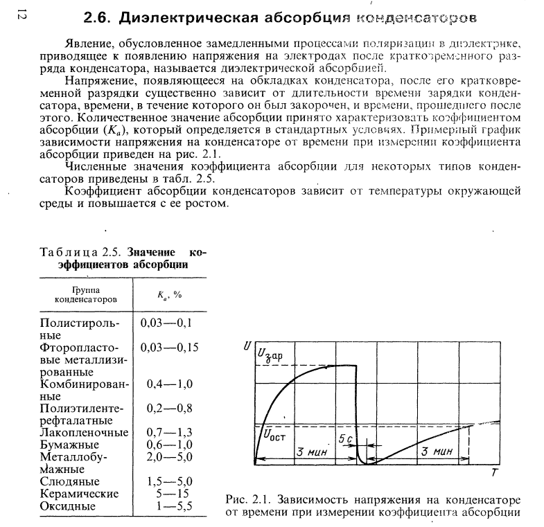

Не знал, и по сему "мучаюсь" со слюдой и серебром... СГМ, ССГ, КСГ, К31 _hm_
А зачем? Полистирол, фторопласт, полиэтилен (и его ближайший родственник полипропилен) относятся к классу неполярных диэлектриков. Бумага, лавсан, слюда и проч. - полярные.
Для примера же: сколько там витков потребовалось?
Я нечто подобное получил без катушки.
Я пытался сделать кабель для подключения ГЗМ к корректору, взяв не пару ПЭВ-0,07, а тридцатижильный литцендрат. Отсчитал пятнадцать волосков в один жгут, спаял его на одном конце. Потом нашёл все эти пятнадцать поводников на дальнем конце, - спаял.
Во второй проводник кабеля собрал оставшиеся пятнадцать волосков.
Однако, для подключения ГЗМ с подвижным магнитом это поделие использовать было нельзя, так как его ёмкость была не в пикофарадах, а в нанофарадах. Причём - нескольких.
Сейчас подробнее не вспомню.

Неправильно. Выставляете режим первой лампы, он задает режим второй. Они же связаны напрямую , по гальванике.
Уже не помню, может несколько сотен. Провод взял с магнитного пускателя, катушку тёща подарила. Всё дёшево-сердито...

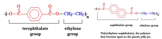

24 Мар 2022
684
237
24
Беларусь
Минск
Не, лавсан (лаборатория высокомолекулярных материалов академии наук) это полиэтилентерефталат, а не полиэтилен.
Так чисто полиэтиленовых конденсаторов не бывает, это жаргонное название ПЭТ, в принципе как и лавсана.
ВАР
5 Май 2023
383
243
Киев

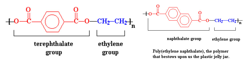

Я, как старый химик-душнила, не могу пройти мимо... Буквочка "Т" в аббревиатуре ПЭТ говорит о присутствии в полимере на основе этилена терефталат группы (в простонародье "лавсан"). А есть ещё полимеры этилена с включением нафталатной группы (сокращённо ПЭН). Для примера, конденсаторы с ПЭН диэлектриком KEMET. А чисто полиэтиленовых действительно не бывает. Свойства чистого полиэтилена не совсем подходят для производства "качественного" конденсатора.
