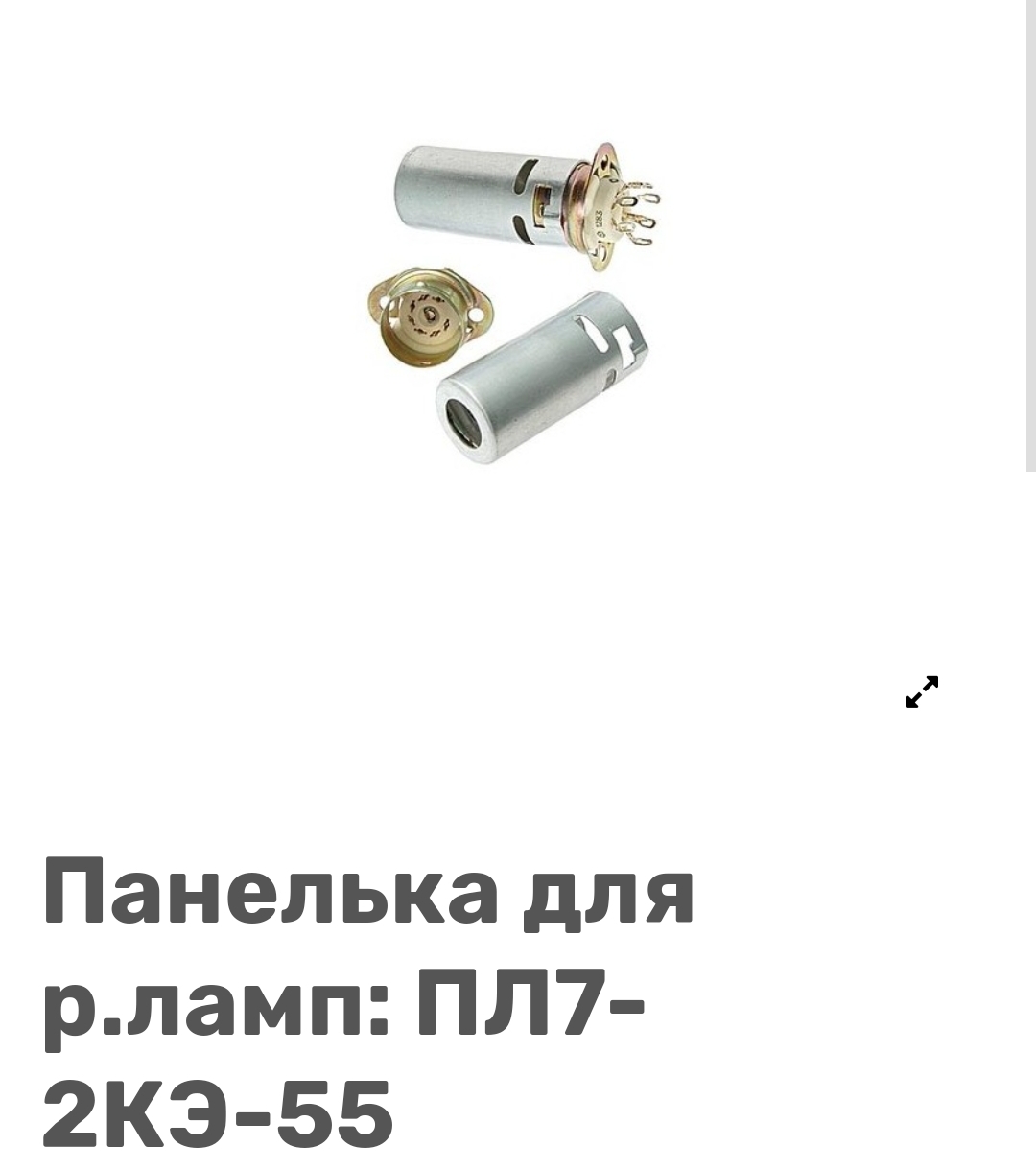

Можете найти панельки под впайку в плату с экраном, такие существуют.

Мне хватило заземлить сами панельки, экран с них снимаешь, а фона все равно нет.
24,586
11,424
При попытке заменить 6Ж38П-ЕВ лампой 6Ж1П-ЕВ лампа чуяла руку и фонила-генерила даже с колпачком, через вырезы.

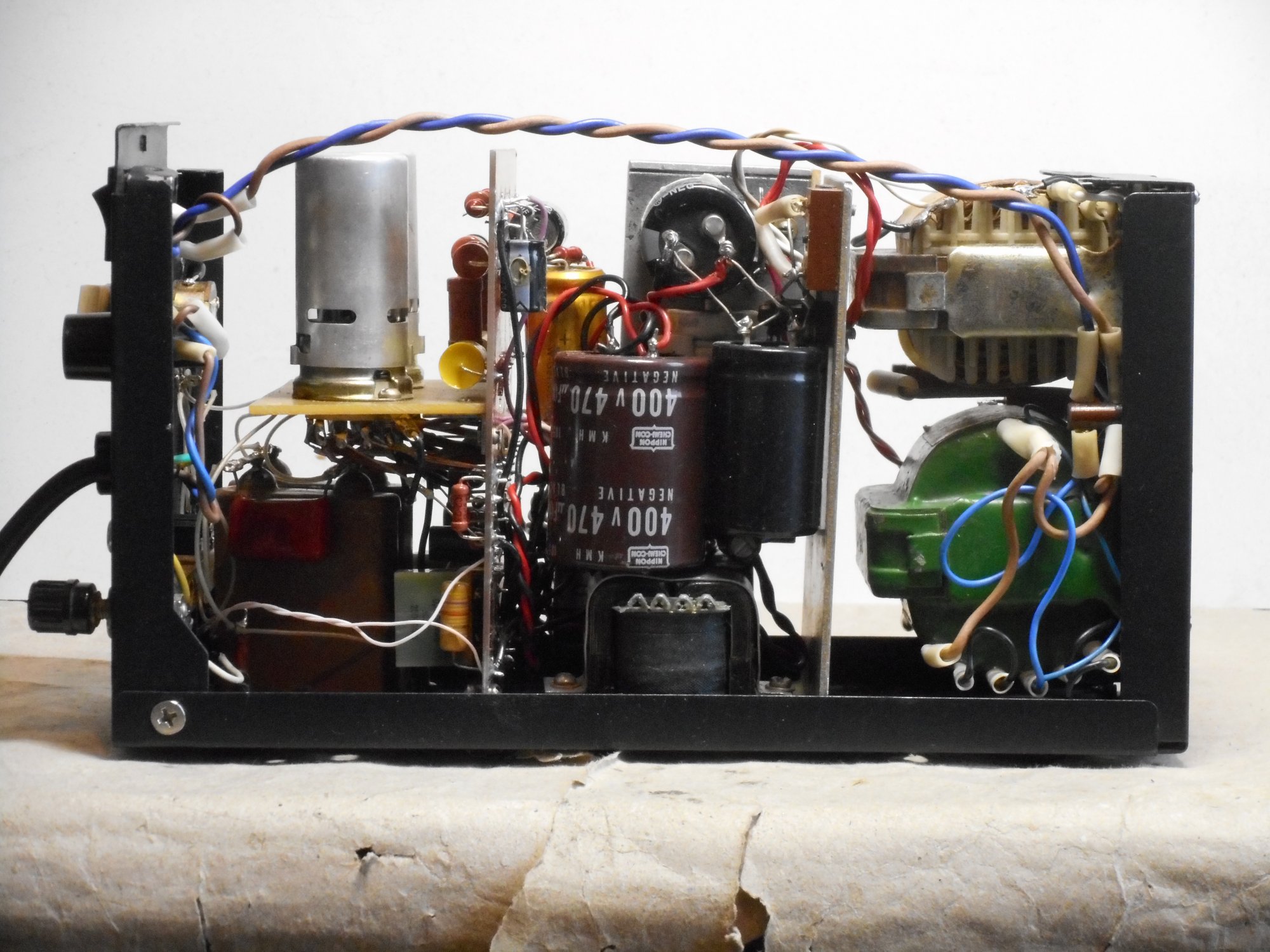

В таком конструктиве могут фонить трансформаторы полями рассеяния - слишком маленькое расстояние. При закороченных входах попытаться повращать их вокруг вертикальной (а потом и остальных) оси - если фон меняется, то искать расположение по минимуму наводок. Например, из такого корпуса пришлось вообще убрать трансформаторы

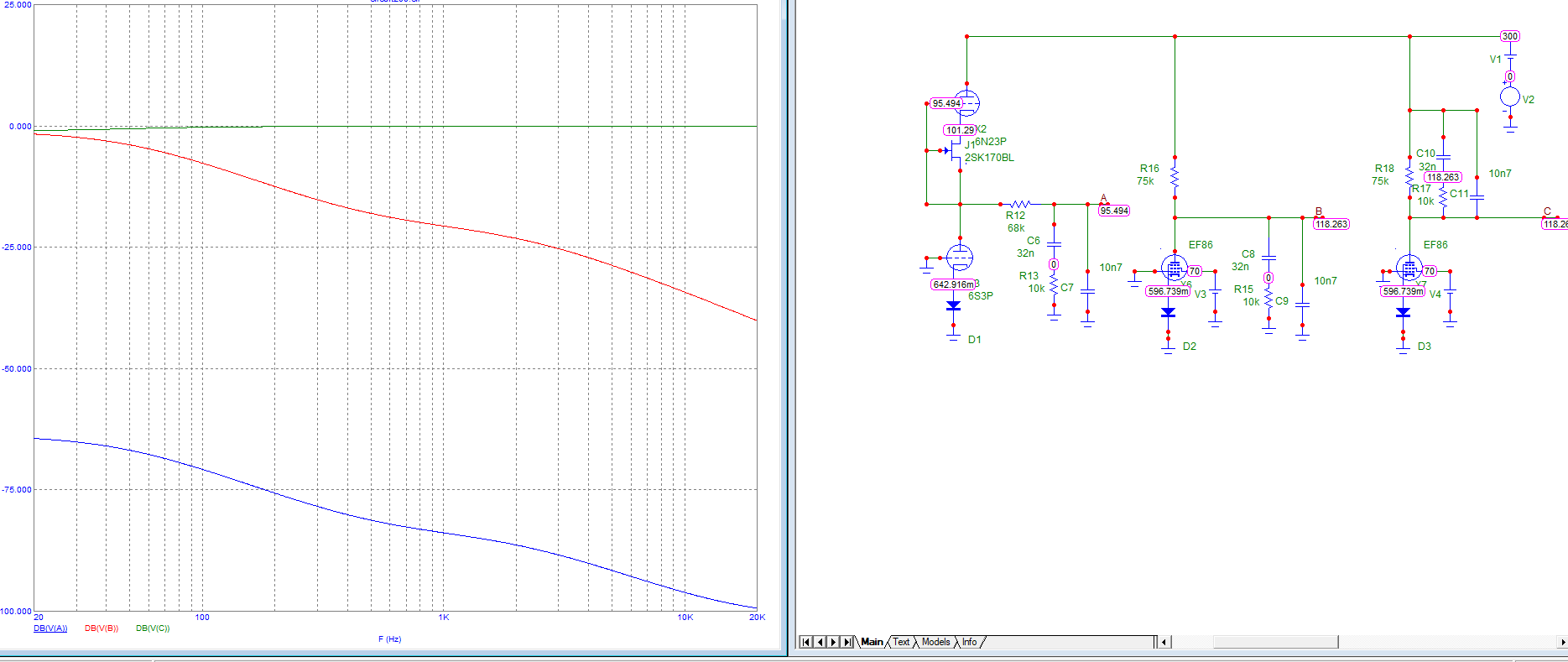

И еще. Высоченное внутреннее пентода типа EF86 с коррекцией в нагрузке лампы создает проблемы при перезарядке этой обвески на импульсных сигналах. А у нас как раз такая подлая ситуация, с щелчками от канавы и песка. Выход есть, отвязать лампу от емкостной обвески резюком. перегрузочная взлетает сразу и высоко. Всех делов- один резистор.
Тут не только это, хотя и этого уже хватает.

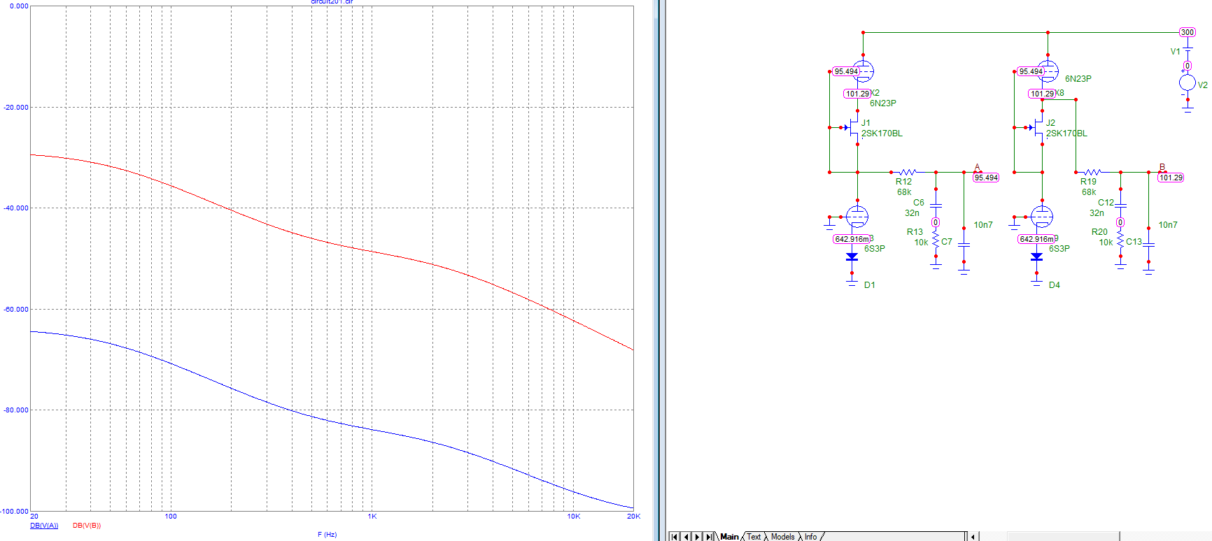

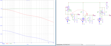

Есть ещё момент, о котором почему-то никто не задумывается - помехи по питанию. Собираем корректор с 6С3П на входе и с EF86. В цепь питания включаем источник помех и смотрим, что у нас прилетает в сетку второго каскада - АЧХ в точках А, В и С. С триодом на входе уровень помех для второго каскада примерно на 60дБ ниже. В ТЫСЯЧУ раз!
Почему так? Мы имеем делитель напряжения. В левой схеме - мю-повторитель (это не SRPP, упаси боже сюда SRPP ставить). Внизу - триод с низким внутренним, вверху - источник тока с высоким внутренним сопротивлением. В правой схеме - внизу пентод с высоким внутренним, вверху - 75кОм. А сколько я ещё видел генитальных схем, в которых корректирующая цепь в нагрузке пентода завёрнута прямо на питание! Это ваще ж-па. Помехи по питанию вообще не ослабляются, а полностью прилетают на вход второго каскада и усиливаются им в десятки раз.
Ну, и собственные шумы триода в разы ниже, чем у пентода. Это во всех учебниках написано.
Кстати, почему нельзя ставить на вход СРПП? А всё по тем же причинам. Разница в уровне помех 44дБ - более чем в 100 раз. Да я бы и на выход не стал ставить. И не ставлю.

Нет, по моим словам, параметр PSRR ( Power supply rejection ratio) у схемы с триодом может быть на 60дБ лучше. Говносхемы с завёрнутой на питание коррекцией я вообще при этом не рассматриваю. Если в первом каскаде не мю-повторитель, а обычный резисторный каскад, то не 60дБ, но всё равно намного лучше.

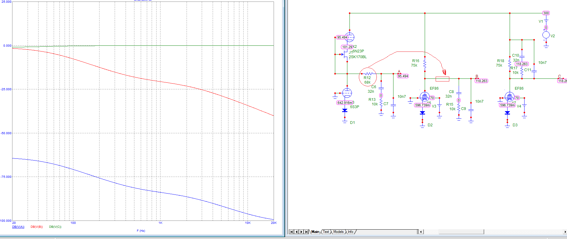

А куда делся резистор из цепи коррекции в пентодной схеме? Используем анодный? И на нем ловим помехи из питания? Так это не правильно.
И снова твоя прав. Коррекция типа "шашлык" , в аноде пентода, идущая на питание, тянет помехи с питания в сетку второго каскада. Логически правильнее кинуть ее в землю, чтобы анодный резистор превратился в НЧ фильтр , давил грязь от питания.
