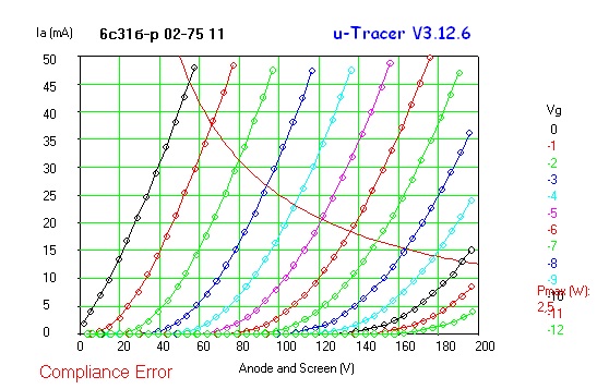

Было бы желание. ;) Не имей сто рублей, а имей сто друзей. У меня родственники есть в Польше и Литве, а знакомые в Швейцарии, Германии и Италии. До СВО было проще и быстрее что-то привезти из Европы, сейчас то же можно, только будет дольше по времени и затратнее по деньгам.

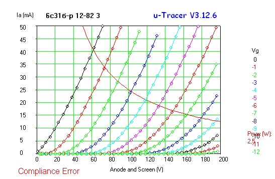

    82.1 KB · Просмотры: 116
    80.9 KB · Просмотры: 122

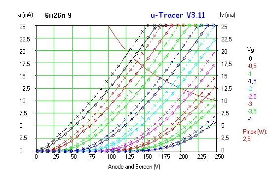

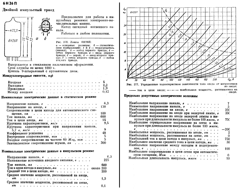

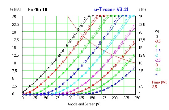

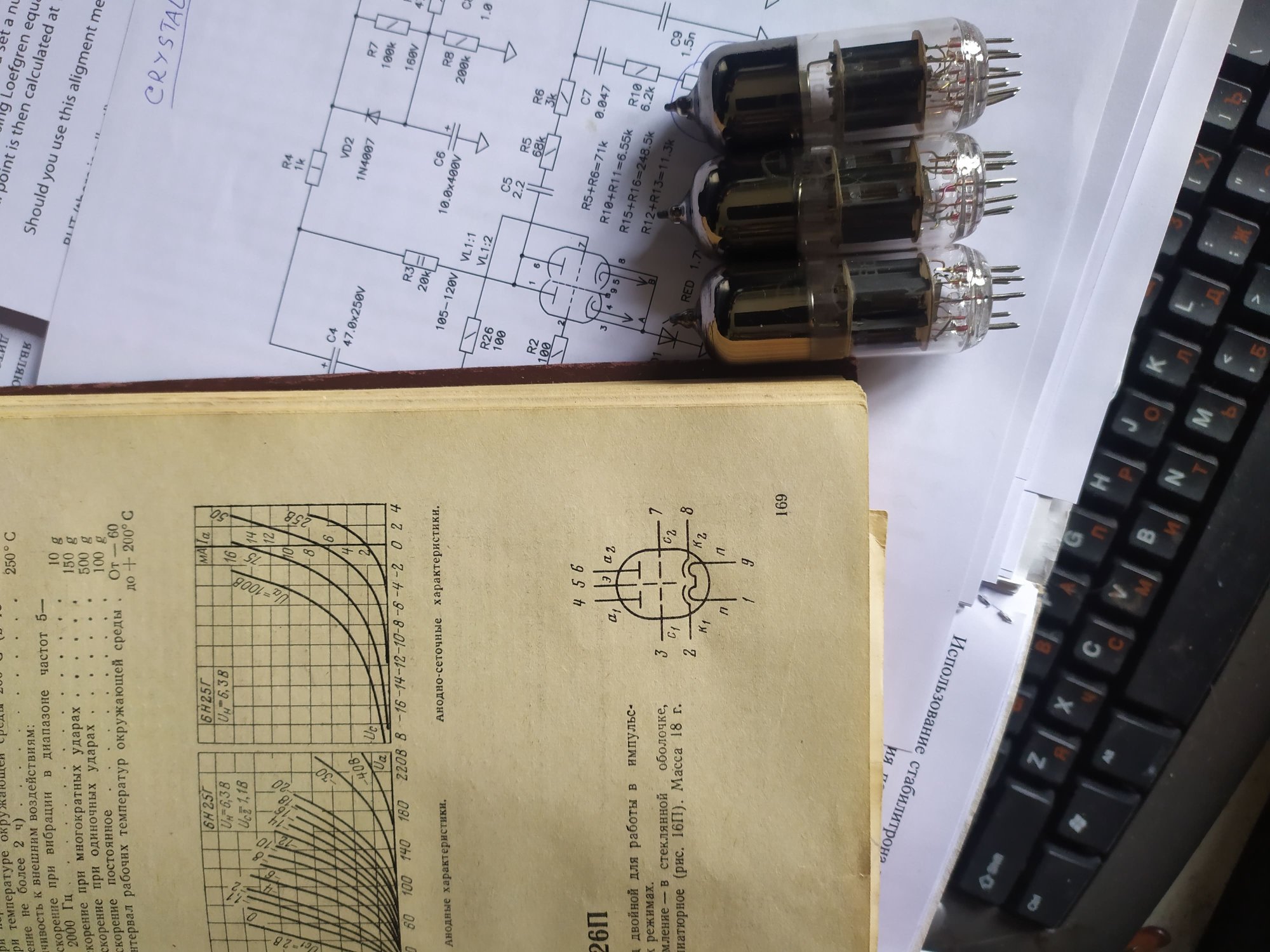

Залез вчера в своё ведро с лампами и обнаружил 3 штучки 6н26п. Посмотрел у Кацнельсона параметры и удивился . Крутизна, усиление и внутреннее вполне подходящи для первого каскада в корректоре Crystal Start 2. Хотел сразу попробовать,но у них другая цоколёвка. А кор.у меня собран на печатке. Пока это остановило. Вопрошу здесь виниловых гуру-есть у кого опыт их отслушивания?
    400.6 KB · Просмотры: 183
    453.5 KB · Просмотры: 186
Shiric
Новый
11 Май 2023
26
Петрозаводск
26,847
12,567
Распиновка как у 6Н3П , никак. Мудохаться с переходником- нужно донышко от 9-штырьковой лампы. Рэзать дарожька надым.

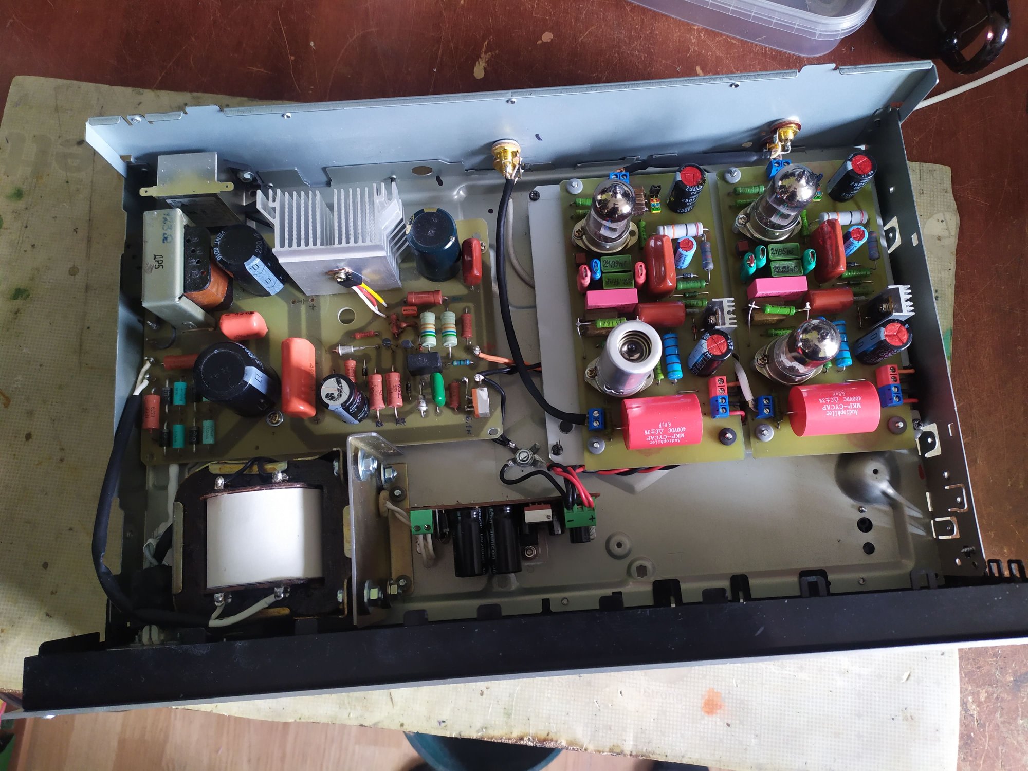

По глупости сделал свой лампокор в ширину равным диаметру тора. как у вас. Поленился крутануть его на уголок и сделать повыше и поуже корпус. В итоге ценнейшая по звуку входная лампа ЕСС40 не влезла по высоте, как и ценная 6Н6П-И, их заменили малютки 6н28бв и 5687.
Зато подаренный шикарный корпусина от бесперебойника дождется своего часа, вернет любимый вид домашки, будет радовать взор .
А еще, однажды применив, делаю теперь всегда, это перегородка между питанием и платой корректора. Полезно в плане уйти от наводок высоковольтных проводов силовика на входные цепи .

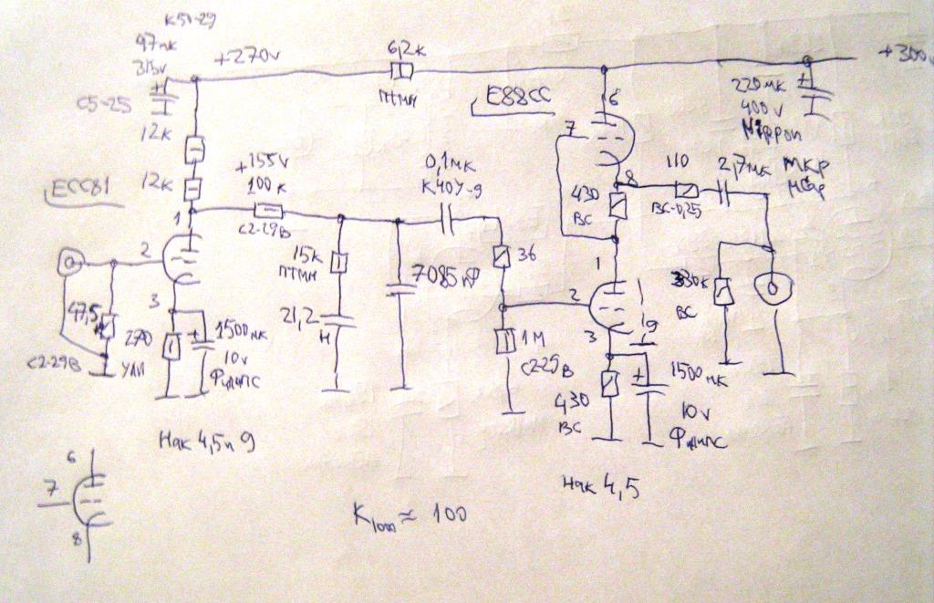

Александр! А подскажите пожалуйста, в какой схеме корректора вы хотели применить ECC40, а то у меня тоже парочка образовалась, я думаю куда её- в корректор или на вход или в драйвер усилителя- по усилению она как 6н1п, а по звуку говорят вообще супер, я никогда не слышал. За ранее спасибо.
26,847
12,567
В схеме дилофтина , с первым каскадом, отделенным по гальванике емкостью 0,1мк. При этом можно повысить напряжение на аноде входной лампы до 100-150 вольт, выбор ламп сразу шире в разы. Тогда же себя показали в звуке ЕСС81 и ЕСС40 . Сороковка оказалась идеальная половинками, бесшумная и красиво звучала. Даже сделал для нее панельку римлок.
Внедрить туда ЕСС40 помешали габариты самой лампы, по высоте . Если надо, есть и фирменные панели и круче фирменных, от дяди Паши Пыжэ.

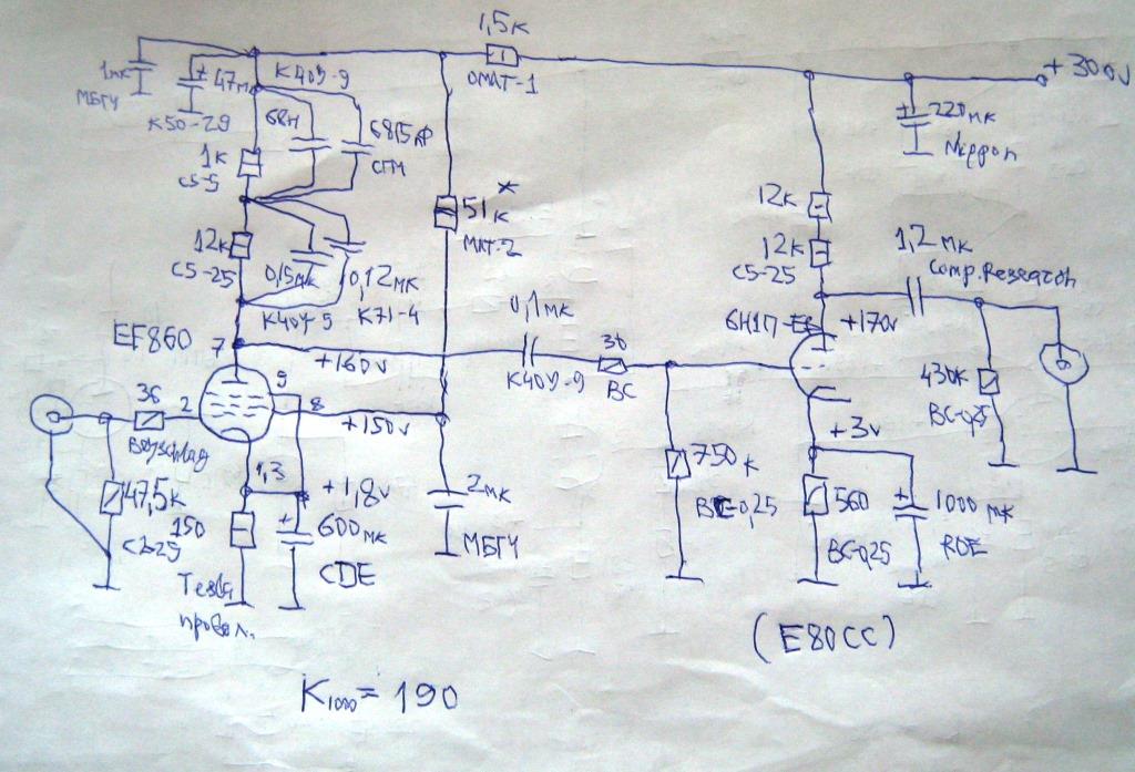

еф860 и есс81
    114 KB · Просмотры: 288
    114.7 KB · Просмотры: 287

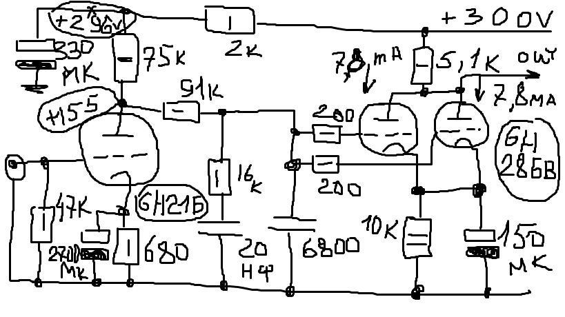

Сегодня запустил!Конечно,пришлось потанцевать.Мощность резистора на 10кОм довёл до 6 ватт,а резистора на 5,1кОм до 4 ватт-иначе печька.В одном из каналов резистор на 75кОм заменил на 68кОм-выставил режим лампы.Но лампы греют мама не горюй,не ожидал от таких малышей таких температур.Но это того стоило.Чудесный лёгкий ясный звук-и это ещё всё не устаканилось.Огромное спасибо за абалденную схему!
Добрый день! Хочу для начала попробовать на дробях эту схему. Один вопрос- если я правильно понимаю, то через каждую половинку 6н28б идёт ток 7,8 мА- итого 15,6 мА, при таком токе на катодном резисторе 10кил. будет падать 156 вольт и высаживаться мощность около 2,5 ватт. Так может Эдик правильно писал, что у него печка в катоде и аноде, или вы Ув. Александр Сергеевич применяли ваши любимые МТ-2, которые терпят по 5 ватт, и на схеме указали такую мощность, к стати в аноде тоже высаживается 1,2 вт. Если что-то не так, меня поправьте. С уважением к вам.
