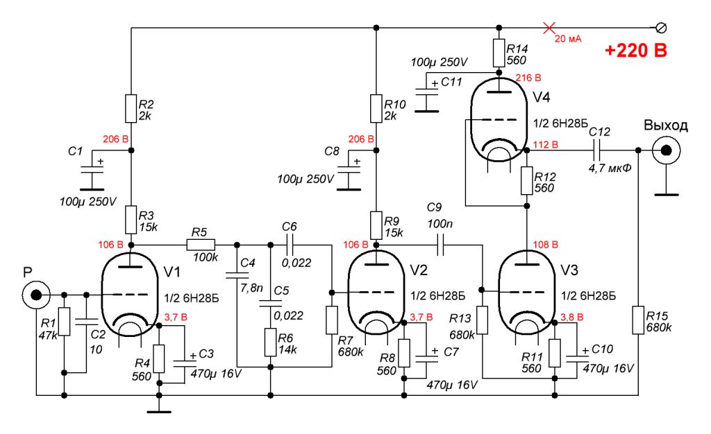

Здравствуйте все! Очень хотелось бы узнать мнение виниловых специалистов о такой схеме. Предлагают на известном ресурсе печатную плату и схему.
Отказался навсегда от применения в корректорах на входе 12АХ7 и иже с ними всяких 6н2п. Емкость входная дурная, звук через матрас.
А эту схему похоже китаецы сочиняли. больно бездарно все .

Александр,спасибо за ответ. Печатная плата у них больно красивая. Каюсь, пришла недавно их плата, теперь думаю ,собирать или ну её.
Предполагал использовать имеющиеся у меня ECC83 и ECC82 Tungsram. Заканчиваю сейчас собирать корректор Е.Карпова CRYSTALL START2. По этому
корректору тоже есть пара вопросов.

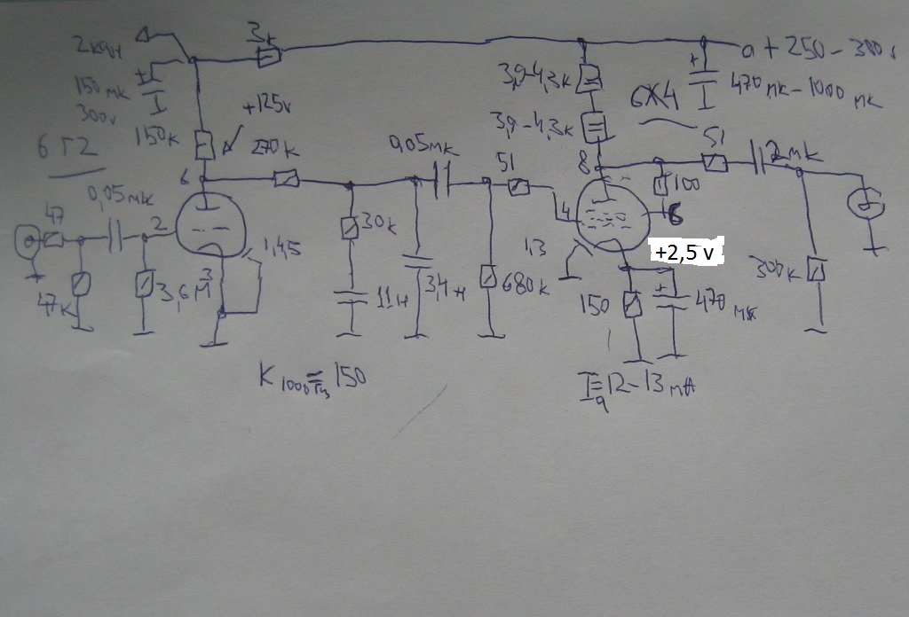

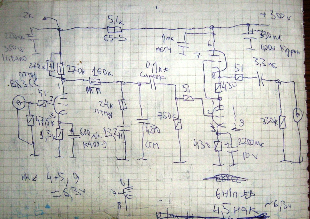

Замените все ЕСС83 на 12АТ7 или ЕСС81 и звук придет в норму. Третий српп на выходе перебор. усиления пары 12АТ7 с головой хватит. Если нужно сверхнизхкое выходное- катодник на ЕСС82.
ПС. Замена ламп позволит понизить сопротивление обвески корректирующих цепей, что в плане наводок тоже полезно. При условии, что вам это дело знакомо и можете пересчитать.

Простые и звучные

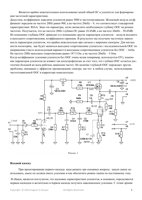

У Карпова я бы не стал полевики к лампам точно ставить. И лампы 6ф12п очень уж разные...
Да, я выбирал из некоторого количества по наименьшему звону и току анода при фиксированном смещении от батарейки 1,62 V.

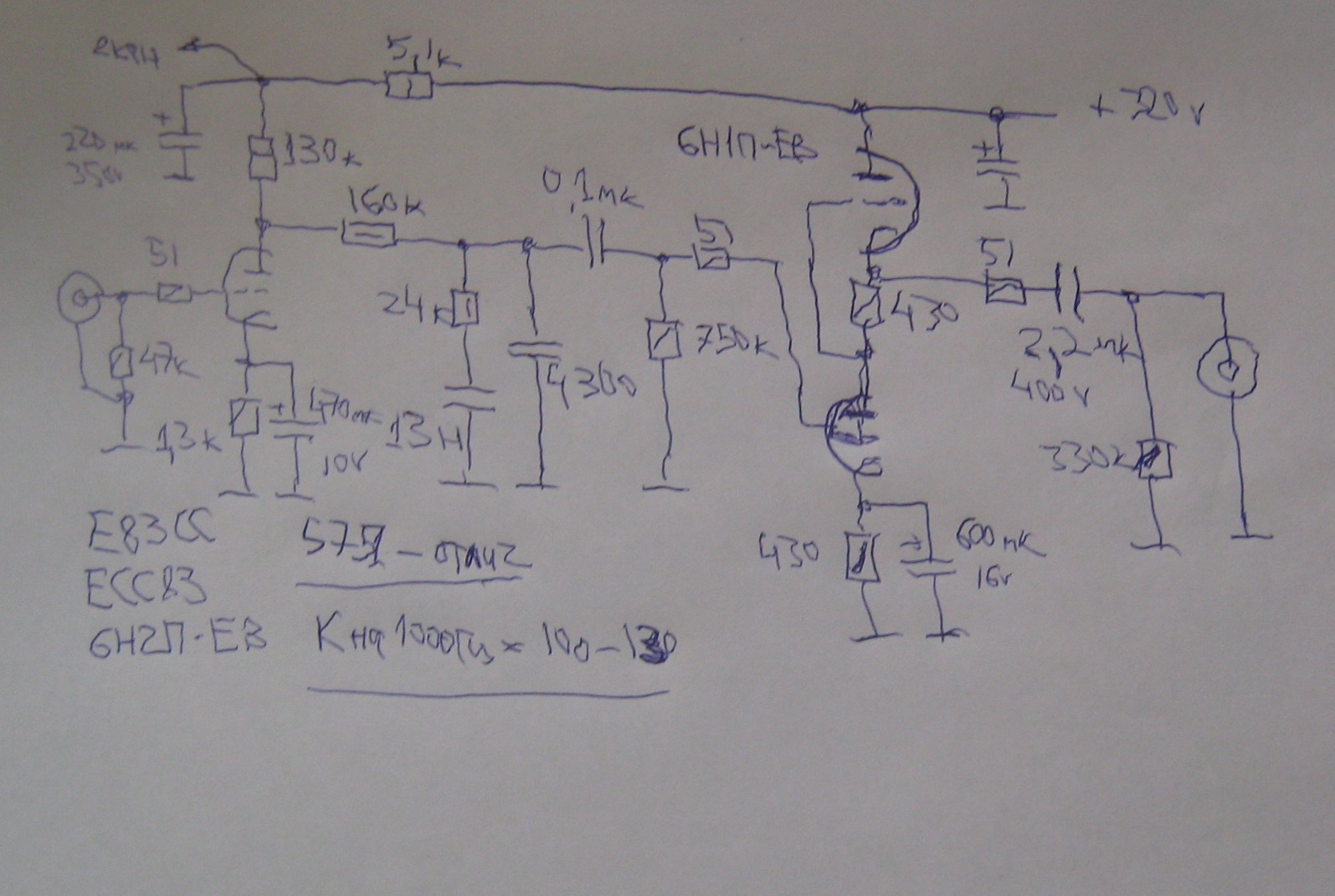

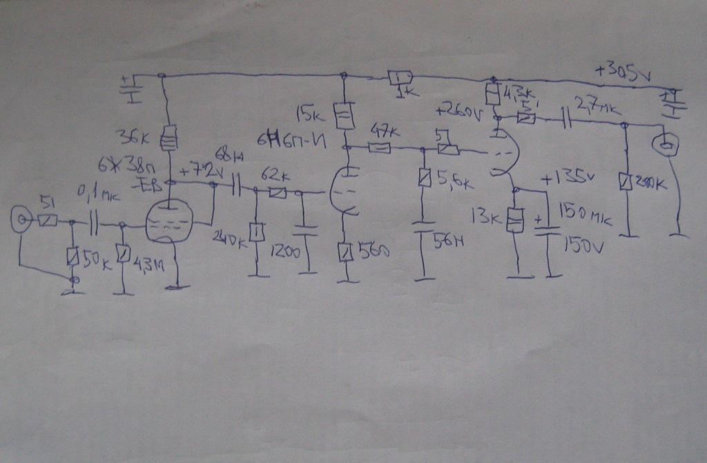

Тоже простейшие

тут многое зависит от того, какая применена бошка , с какой индуктивностью, потому как изначально ровнейшая АТ-440MLa на китаецком корректоре Yaquin выдала уродскую ачх из-за конской емкости по входу , причина та же, 12АХ7 . А с нормальным триодником все ровнее и правильнее.

На апе сразу С6 давай увеличивать в 10 раз, говорят непорядок-с...

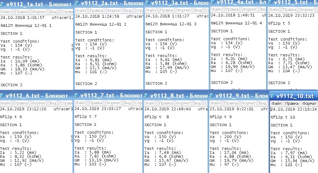

У них аховый разброс по коэффициенту усиления, и, что бы подобрать более-менее парные, нужно "ведро" перебрать.

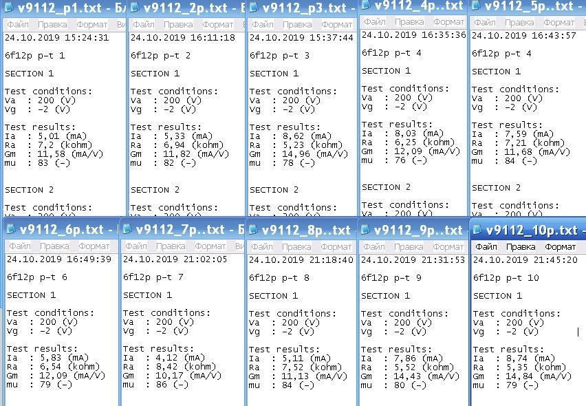

Главное ,не звону ,а по току анода триода .
Это тыканье пальцем в небо. Лампы могут иметь один и тот же ток при определённом смещении, но крутизна и усиление у них будут разные, при чём отличаться значительно.
А как бы вы подобрали эти лампы для данной схемы вкл. с батарейкой в сетке ?
    252.3 KB · Просмотры: 120
    227.8 KB · Просмотры: 123

Разброс впечатляет. Но для простого корректора, это несущественно. Не у каждого любителя есть такие возможности по измерениям параметров ламп.
Что за методика, секрет ?
Подбирать для батареечного смещения- как бы так поделикатнее-затрахаетесь. У всех нормальных смещение под лампу подгоняется и только чокнутые батареечники или не к ночи сказано, аккумуляторщики , подгоняют лампы под своё чокнутое смещение.
Собирайте - СРПП имеет малую входную емкость, а вместо С5 вставляйте С6 и на выход, третий каскад лишний. И, кстати, тогда вверху будет одна лампа в канале, а внизу - другая и таким образом напряжение накал-катод будет безопасным - при условии, что на верхний и нижний этажи разные обмотки накала.
Другое дело, что 6Н2П не самая лучшая лампа для музыки, но сначала запустить схему как электрический аппарат, а потом уж делать звук.
Если таки соберетесь, напишите мне в ЛС - постараюсь смоделировать режимы.
