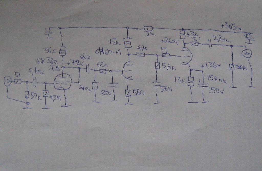

Кинуть с анодного питания резистор на катодный резистор, добавив ток смещения и уменьшив катодничек до мизера. И закрыть солнечную тему.
Мне звучание катода наглухо в земле нравится больше, по крайней мере в той схеме. Вот попробую сделать трилофтин или дилофтин, когда лампочки приедут и сравню по звучанию, анодный ток какой величины будет оптимален для первой лампы?

Для 6н28БВ хватает 7 мА.
А из того, что и звучит и стоит пятак. есть это. https://www.salonav.com/arch/2022/05/prostoj-lampovyj-mm-fonokorrektor.htm

Спасибо, видел схему, можно переделать из собранной, перекинуть цепи коррекции из анода в землю и найти приличных 6Н23п.
Еще один вопрос, купил трансформатор и лоханулся, там 2 обмотки по 9В 0,3А и 6,3В 2А переменки. Стабилизированного хватит только на питание накала входа. Можно ли питать накал выходных ламп переменкой?

А кому мешает, и катод наглухо, и к40у-9 на входе

Смещ. за счет протекания сеточных токов на резисторе 3,6МОм, бывает 70-120в для разных ламп , от 6ж38п до е860ф

6, 3 в через удвоитель, получим 17 вольт, делайте с ними что угодно, хоть так хоть стабом.

Корр-р с сет. смещ, и ЭД для винил-корректора

А зачем нужен плавный пуск напряжения? Я просто далек от ламповой темы и хотелось бы узнать чем грозит его отсутствие, как на заводских схемах. Может ссылка есть на статью с информацией по данному вопросу?

Корр-р лофтин, ~2 минуты выходит на режим, и ЭД тоже с задержкой.

Это корректор, плавный рост анодного обязательное условие включения. А еще такая схема выполняет роль фильтра питания с высоким подавлением пульсаций.

Совсем понимай нетт? Мгновенное появление на аноде выходной лампы +300вольт при включении , эти +300 в летят на вход вашего усилителя. дальше рассказывать?
