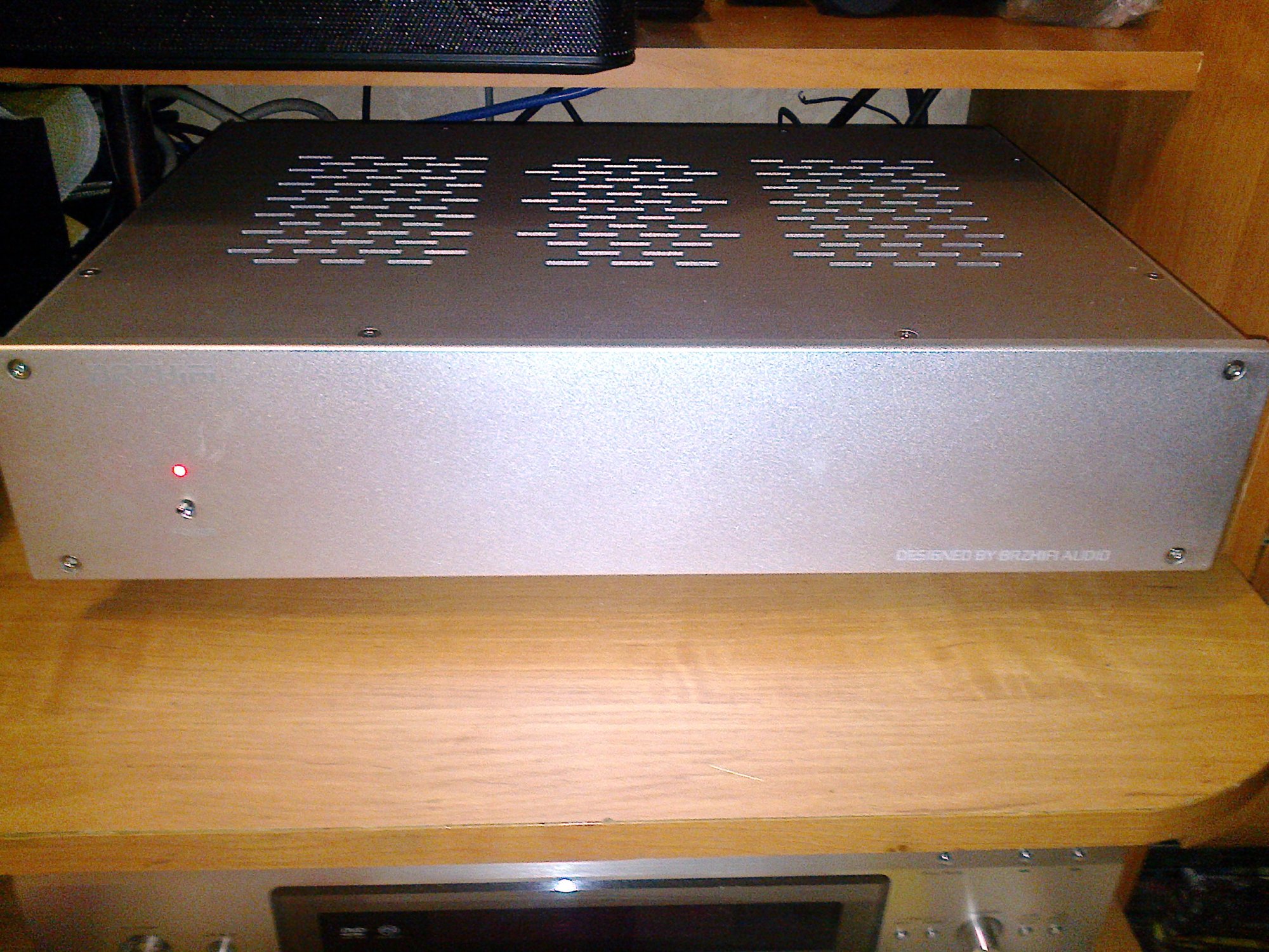

Виктор

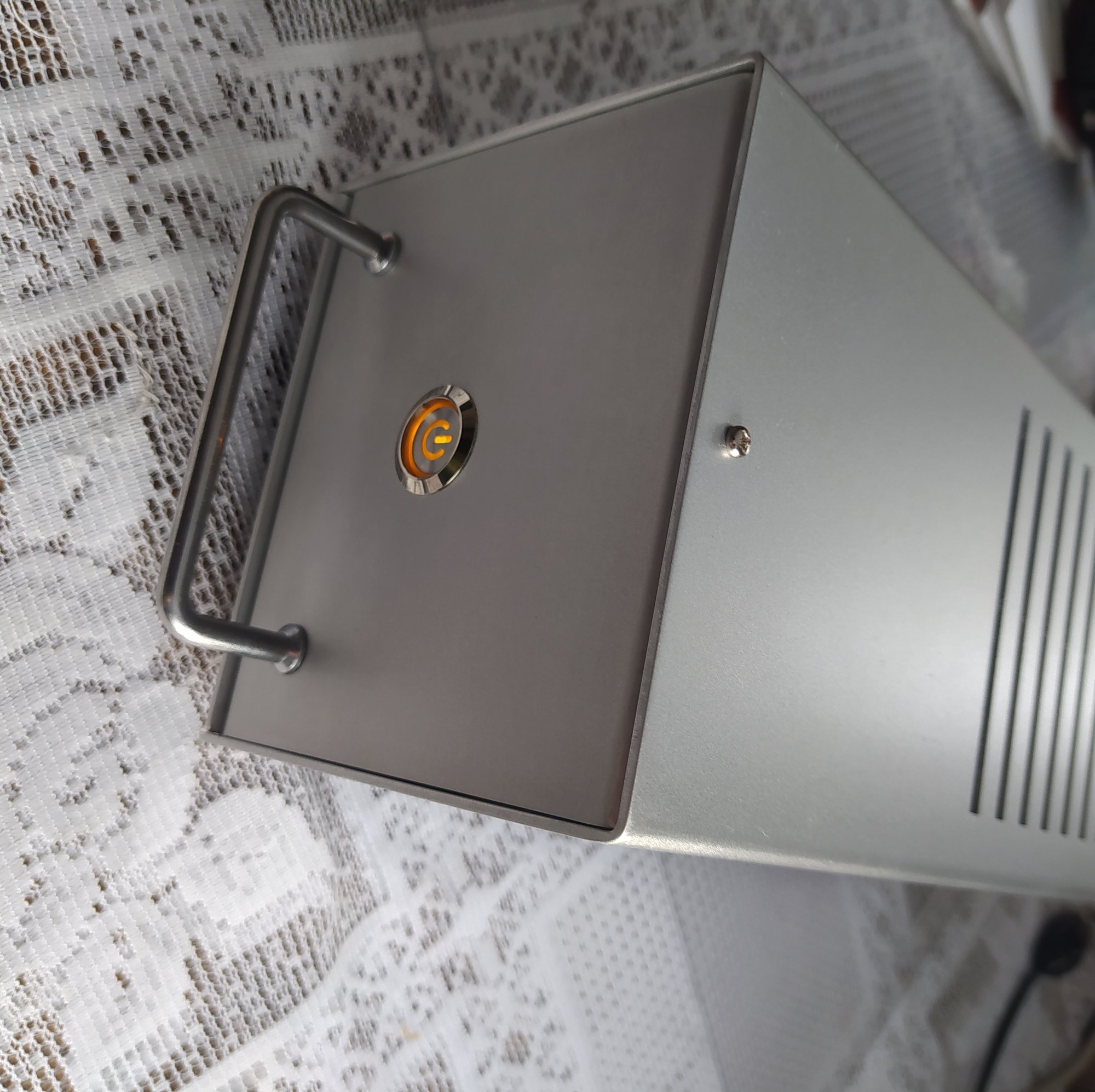

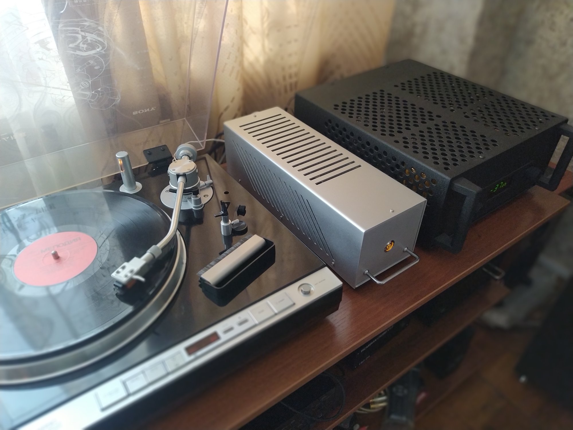

Пришел аппарат.Был прогрет в течении трех суток.Не ожидал что мелодиевские пластинки так могут звучать.Полноразмерный MC/MM ламповый корректор по цене бюджетного МС трансформатора.
    599.1 KB · Просмотры: 177
24,591
11,425
Фото коробки мало интересует. Мне бы чего-нить про схемку.

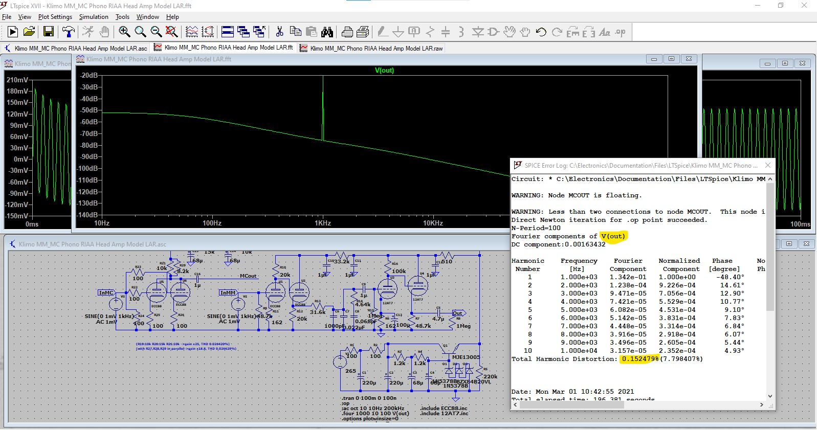

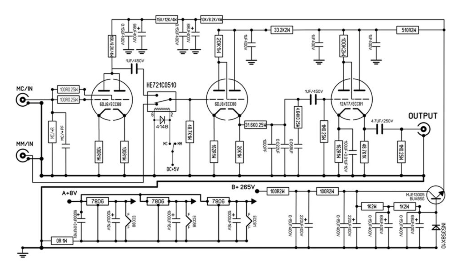

Схема и потроха.Клон известного корректора.
Известного кому? Если EAR834 на слуху, то это "чудо" схемотехники я вижу впервые. А про клоунаду на реле после МС- преда, это отдельная песня. Поведайте кто автор сего "известного" корректора.
24,591
11,425
Есть во многом ущербный пред-корректор Yaqin , ламповый, но даже он умудрился преобразить звучание навороченной системы с людоедским наждачно-свистящим режущим слух звуком.
Эффект совершенно убойный, без преда слушать эту цифрятину за конские бабки было невыносимо.
ПС. Заземлите правый вывод емкости на выходе первого каскада через 1Мегаом хотя бы. Иначе смерть пишалке.А если повезет, то и остальным динамикам и усилителю.

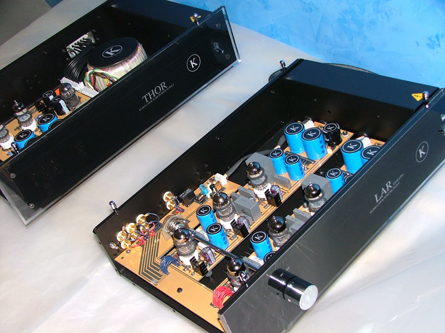

Фона нет.Шум на пределе слышимости.Фото оригинала Lar Gold
Результаты замеров (не мои)

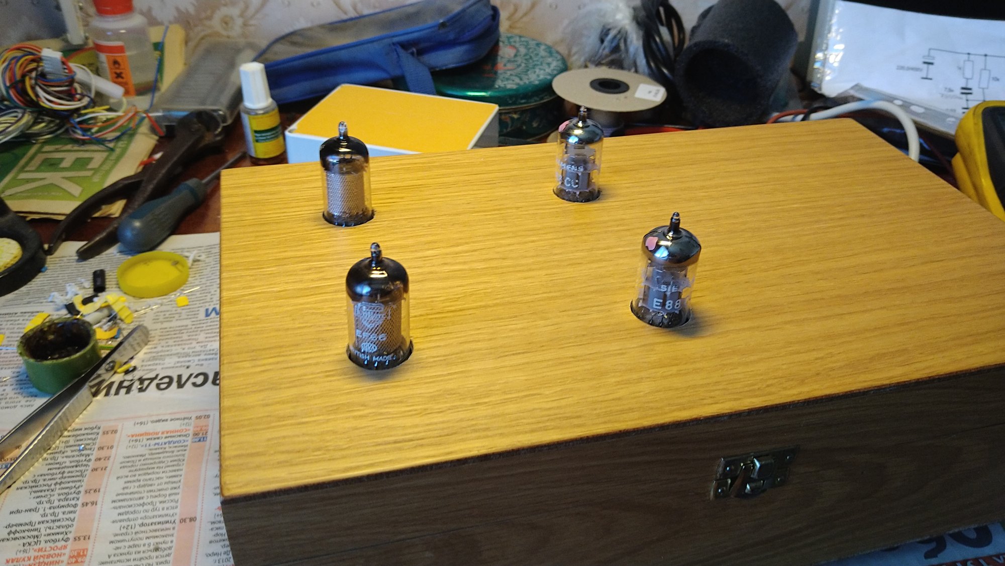

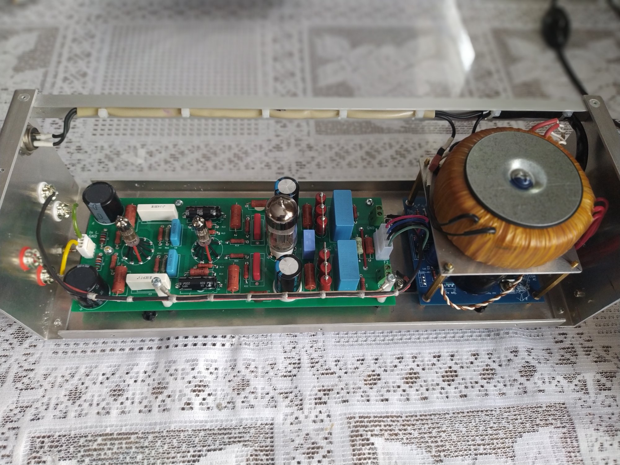

Тоже похвастаюсь, очередной поспел... Реверанс в сторону дилофтина Александра Сергеича:
    501.4 KB · Просмотры: 283
    556.4 KB · Просмотры: 263
    409.6 KB · Просмотры: 206
    298.5 KB · Просмотры: 279
IgorE
1 Янв 2021
2,675
1,255
70
Берег ЧМ
24,591
11,425
Между тором и схемой я бы вкрутил перегородку до потолка, экран от статики , силовые провода фонят даже издали.

для МС необходимо определенное сопротивление нагрузки головки (в схеме это MC\R ) Как этот вопрос решен?
Вскрытие покажет.Думаю там стоит резистор 100ом
Тестером глянуть.
Глянул тестером похоже резистора нет в МС входе.В ММ 47к. кажет.
24,591
11,425
Впаяйте резистор нагрузочный для МС головки прямо в штеккерRCA , берите 470 Ом, стопудово подходит к большинству бошек. Без него неправильно. Наверху будут непорядочки.

В документации на головку обычно указывают это сопротивление. Когда нет этого в паспорте, можно посмотреть у аналогичных по параметрам.
При подключении ММ головки нужен конденсатор, но необходимо учесть емкость шнурка. На схеме конденсатора нет. Видимо автор или пропустил этот момент (сомнительно) или расчитывает, что емкость шнурка будет как раз, но.... :unsure:
24,591
11,425
В первом приближении, нагрузочный резистор для МС бошки берем как десять сопротивлений катушки самой бошки. Оно там невелико, от нескольких Ом до нескольких десятков Ом. Скажем, 5 Ом у Ортофонов и 47 Ом у Денона 103. Отсюда, ворота рамок R нагрузки 100-470 Ом. 470 универсальное значение.

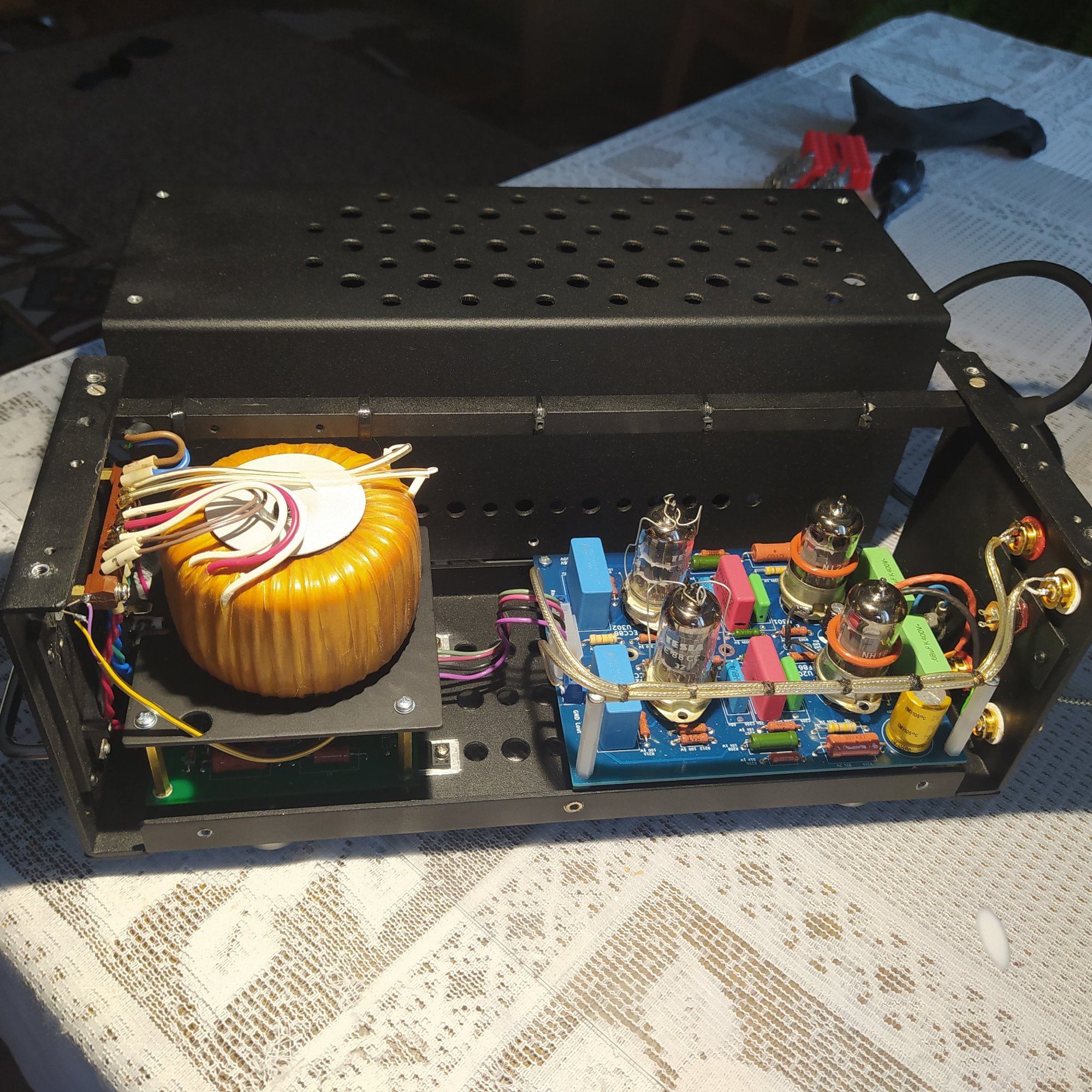

Доброго времени всем участникам! С наступающем Новым Годом!
Спасибо Александру Бокареву (Боке), много времени прошло, то поломался, то забухал (не без этого)...
Перепаял коррекцию по Вашей схеме Александр, еще в начале лета, просто встало все на свои места!
Спасибо!!!
Транс пришлось все таки вынести...
Да, остались еще "совнаркомовские" ) 6ж32п у Вашего друга? В Л.С. И от 6н 23п не откажусь....

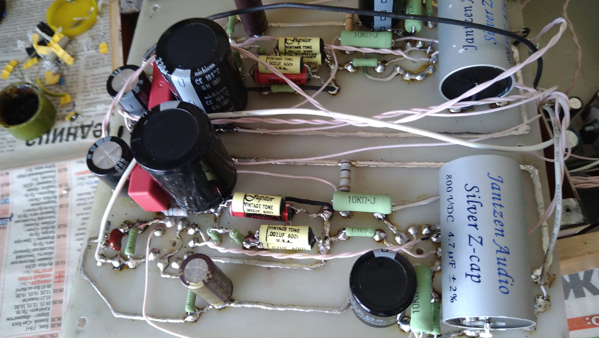

По своему опыту - "селедка" в металле - самый правильный конструктив. (Можно конечно и двухблочные "нунчаки" с веревкой, но все это лишнее...) А на дереве да с открытыми лампами первого каскада есть реальный шанс нахватать и фон 50Гц, и стрекот сотовых вышек, и всякие другие наводки...
    728.3 KB · Просмотры: 186
24,591
11,425
По глупости сделал свой лампокор в ширину равным диаметру тора. как у вас. Поленился крутануть его на уголок и сделать повыше и поуже корпус. В итоге ценнейшая по звуку входная лампа ЕСС40 не влезла по высоте, как и ценная 6Н6П-И, их заменили малютки 6н28бв и 5687.
Зато подаренный шикарный корпусина от бесперебойника дождется своего часа, вернет любимый вид домашки, будет радовать взор .
А еще, однажды применив, делаю теперь всегда, это перегородка между питанием и платой корректора. Полезно в плане уйти от наводок высоковольтных проводов силовика на входные цепи .

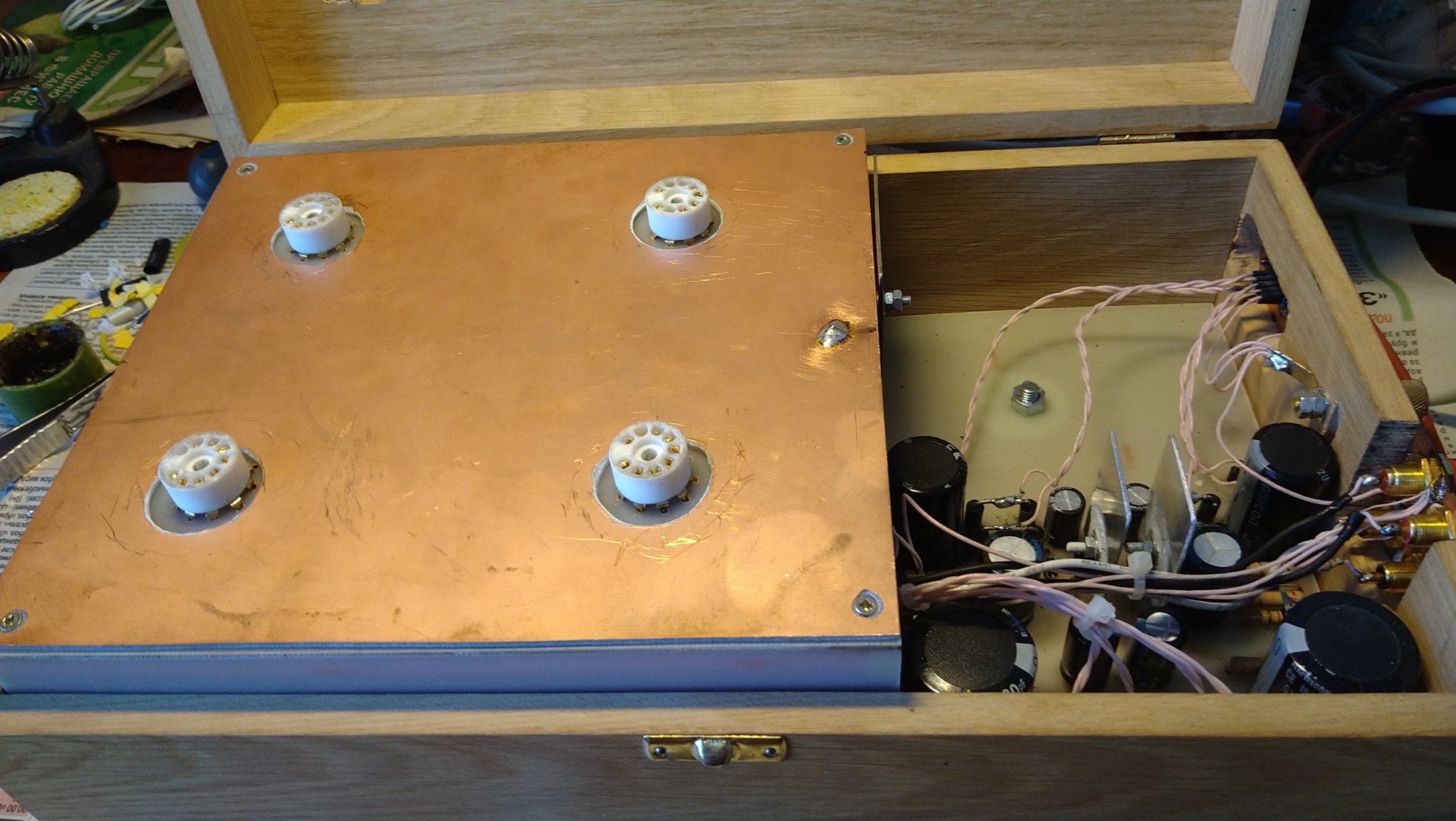

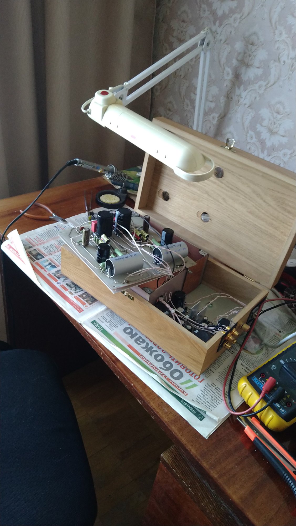

Обычная плата корректора, вырезанная гравером по стеклолиту, двустороннему, работает практически без фона на родных стойках, на столе . В корпусе монтажная разводка, сидящая на нижней стороне платы, экранирована дном корпуса, гнезда входные не имеют длинных соплей и припаяны прямо у входных ламп на саму плату.
Плата на длинных проводах вытаскивается из корпуса и можно в стороне настроить , измерить и отслушать. Конструктив сложился за много лет , делается на автомате без нудного поиска и вопросов "почему оно фонит"
Фона ноль, 86е шипят боле " на родных стойках" не понял и без "соплей длинных", почти как у Вас , но ТЗ сзади чтобы разъемы были....
24,591
11,425
Плату креплю обычно тремя резьбовыми стойками. На них плата. вытащенная из корпуса может стоять как трехногая табуретка, рядом с корпусом. питание получает по длинным с запасом проводам. С тыла расположено питание, там высокое напряжение, поэтому входы и выходы все с одной стороны. Пришло и сразу ушло обратно, усиленное.А сетевой провод с другой стороны , наводок не создает.
