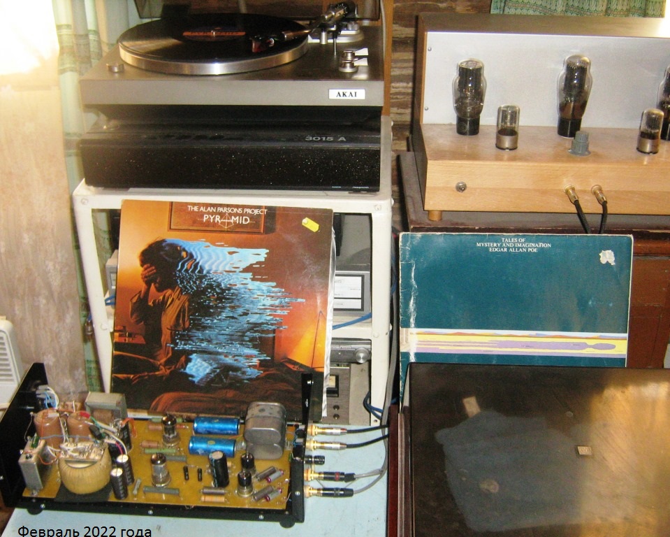

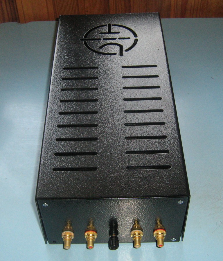

Слушаю кор в корпусе Дмитрия Симонова, подарок на Новый год, и ничего не надо
    229.3 KB · Просмотры: 218
    260.5 KB · Просмотры: 222
    207.9 KB · Просмотры: 219

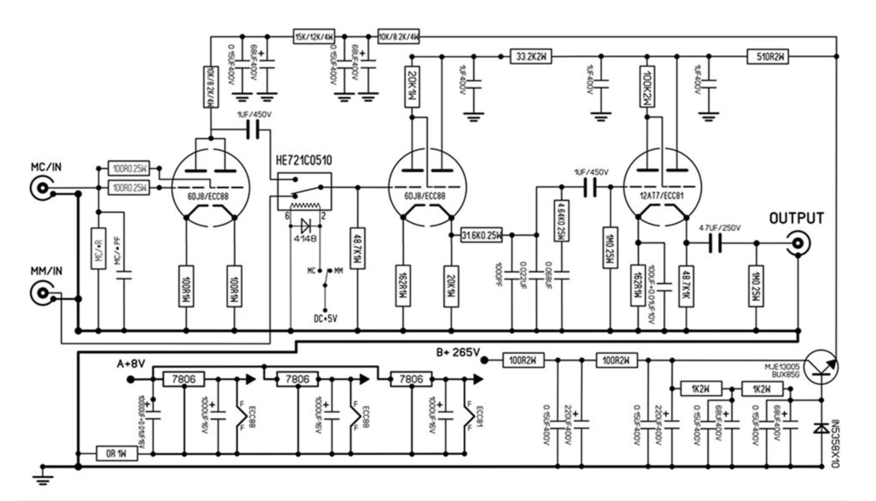

Жду корректор выполненный по такой схеме.Критика приветствуется как и советы по улучшению.
    646.3 KB · Просмотры: 359
26,198
12,161
Если на ходу переключить релюшку с входа ММ на вход МС, удивлению не будет предела.
