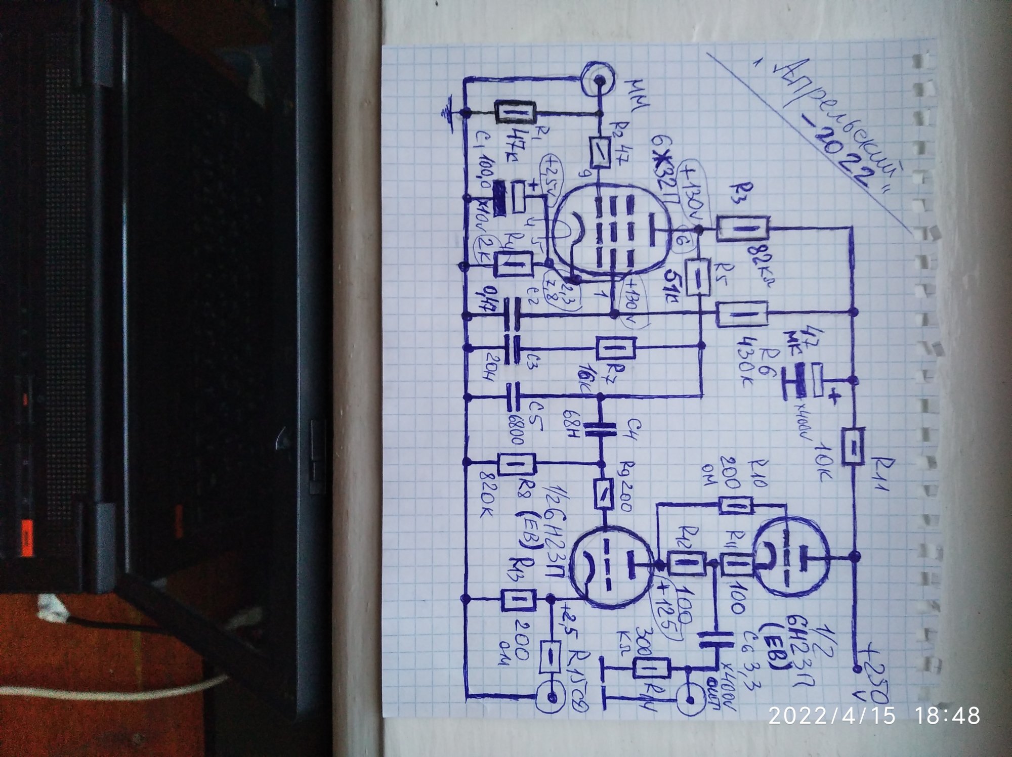

Саша, привет! А ты не пользовал 6С28Б?
Сергей, есть одна штука, но применял успешно двойной триод 6н28бв с шикарным результатом, лампы суперовые.Вот схемка .
А это сверхновая схемка, опубликованная в СалонеAV раздел Практика AV.Звучит достойно.
Дилофтин?
Сверхновая на чем?
Фотки исчезли после загрузки
Так несложно перезагрузить.
Увидят люди, порадуются.
Я для себя на твоём дилофтине остановился.

Кому надо,сто раз увидели, в журнале статья с лета висит.Уже повторили и слушают.
Схема дилофтина с режимами
У меня она есть. Сергею Васянину может быть полезна.
Сергей, есть мысль на выход поставить СРПП на тех же 6Н28Б. Будет компактно и хорошо. Я это надеюсь на зимних каникулах попробовать.
