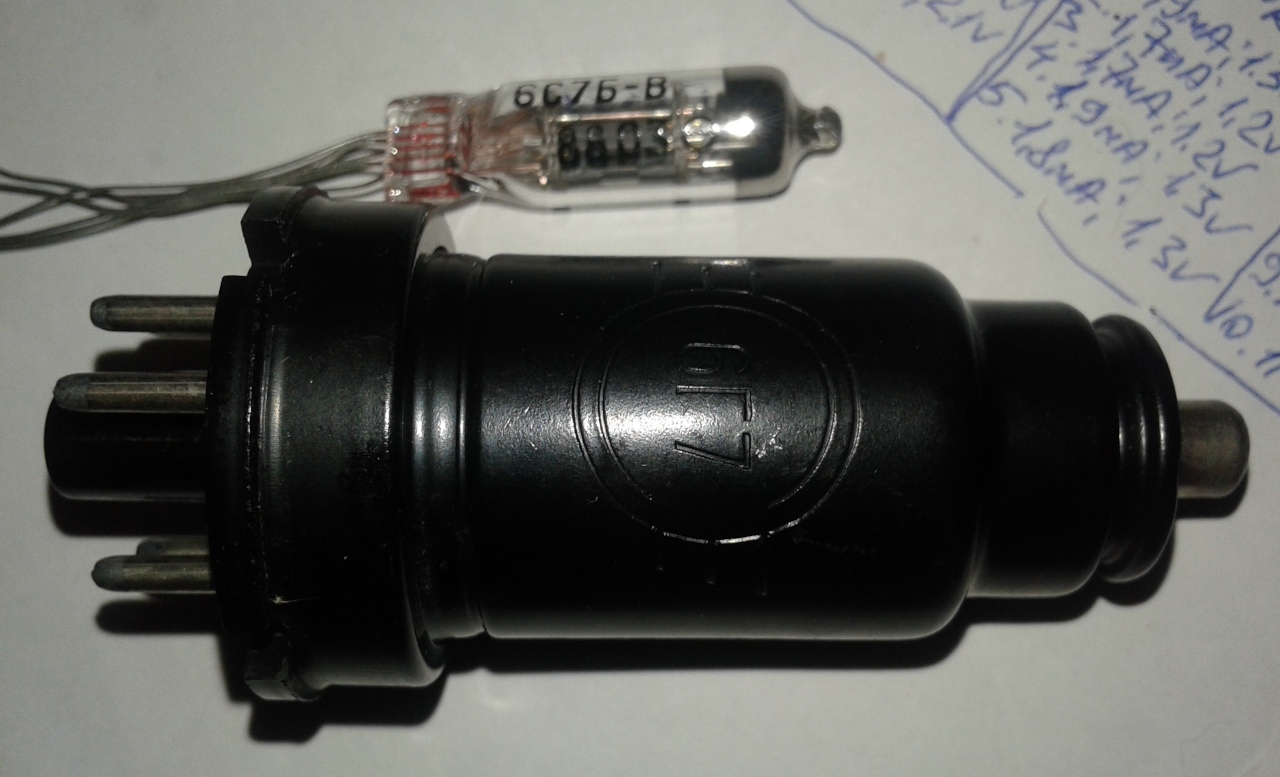

Из дешёвых лампа 6С7Б-В неплохая ,но мне больше понравилась 6Г7 ,сейчас уже на 6Г7 хочу собрать батарейный вариант от 4-5 Li-ion аккумов(вот только времени нет сейчас, после осени свободней со временем будет).
Есть ещё лампа 6Г7С 49г.,но её сейчас трудно найти ,да и стоит она уже дороже.

6г7 железная, и то хоть мало, но микрофонит, стекло, думаю, не было таких, микрофонит будь здоров. Есть же 6г2, полностью глухая, и пипок не надо.
26,168
12,140
6С7БВ совершенно не звенящая, с низким внутренним, высокой крутизной и приличным смещением. Поменять её перетыком на 6г7 без перепахивания схемы на новую не получится. Для меня семера более универсальная.
Не наблюдал на своих Г7 59г.
Звук с Г7 понравился больше прозрачностью и натуральностью . С 7Б-В звук приукрашен ,но тоже был хорош.
Раньше пробовал 6Г2 и не впечатлила, мыльноватый звук.
Тоже это не заметил...
7Б-В распаивал на цоколь от битой октальной лампы ,затем такой тандем вставлял в общую панельку .

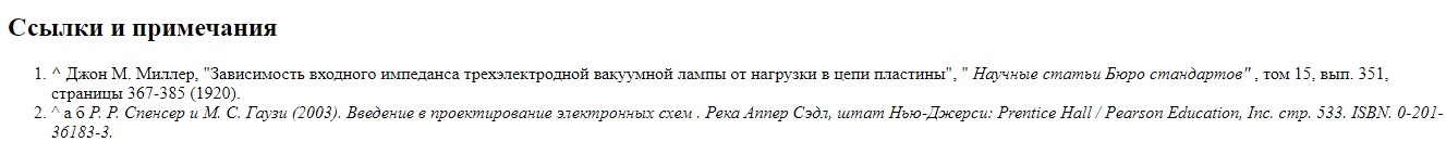

Лампа входного каскада корректора нужна не только тихая, но и с малой емкостью Миллера, потому как бошки разные бывают и таких, кому эта емкость по сердцу, знаю мало, остальные курочатся АЧХ и звуком, нервничают по этому поводу. Поэтому не применяю на входе всякие ЕСС83, 6н2п и иже с ними. А у 6с7б Миллер небольшой в сравнении с девяткой.
И последнее. Вы сравниваете шибко разные лампы перетыком, а у них нагрузка разная в разы. И что там выйдет- я не знаю и кивать не буду в сторону 6Г7. Под 6Г7 нужно схему перепахивать, а такое отслушивание не совсем правильное.

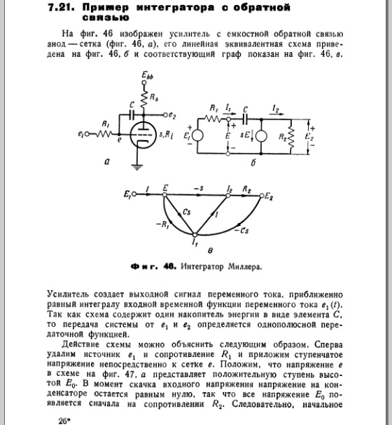

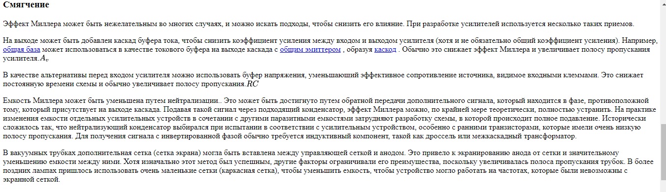

Да ,головы бывают разные ,с разными выходными сигналами ,что требует от корректора разного усиления.
Важнее эффект Миллера , да и ёмкость Миллера может быть уменьшена определёнными путями....
В скринах привёл пути решения как уменьшить эффект Миллера.
Не совсем понимаю про какую схему вы говорите ,схемы у меня были с другими лампами разные ...как и разные лампы одного наименования. Только панелька под лампы г7 и с7б одна ,как и один был источник сигнала с одним произведением.

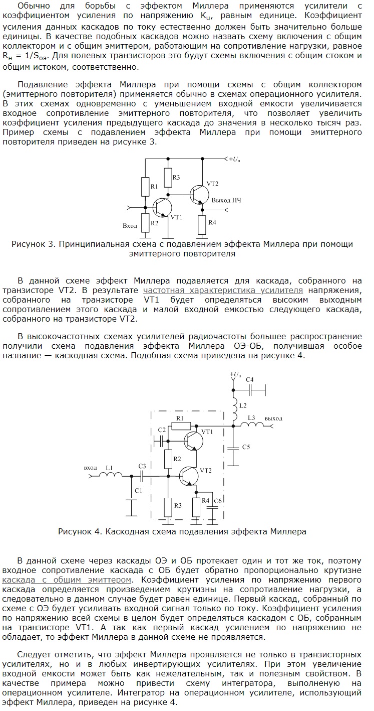

Спасибо, с методами снижения эффекта Миллера я вроде бы знаком. Ни один из них мне не подходит, кроме отказа от применения на входе высокомюшных ламп с большой проходной емкостью.
А я вам ничего не предлагал ...только привёл информацию как с этим борются.
Вы считаете считаете для уменьшения эффекта Миллера выбор лампы с минимальной проходной ёмкостью...
я склоняюсь ...к способам уменьшения суммарной входной емкости:
Как это уменьшить -это уже отдельный разговор.
Не для вас ...так как вы говорите ,что знаете...а для ДРУГИХ ФОРУМЧАН ,которые читают этот форум ,будет полезная информация что такое Эффект Миллера (было уже затронуто ранее) и какие методы применяют...

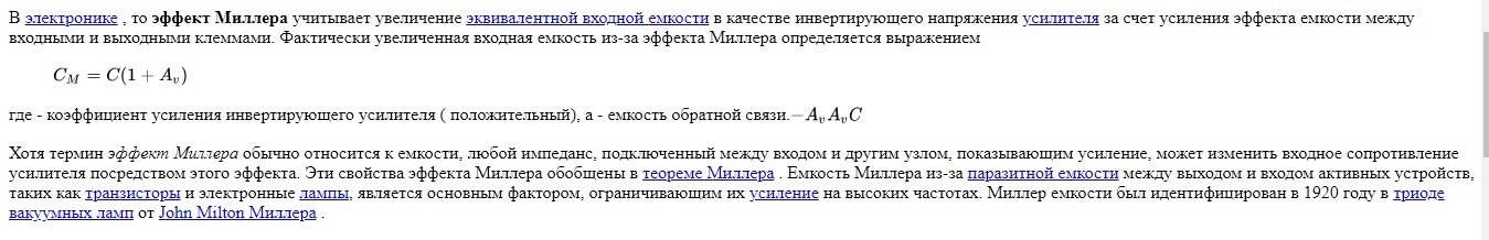

Резюме:
Эффект Миллера заключается в изменении межэлектродных ёмкостей . Изменение ёмкости под действием переменного напряжения приводит к появлению нелинейных искажений в области высоких" частот.
для уменьшения эффекта Миллера:
- входной монтаж делать грамотно ,без длинных проводов и соплей
- выбор лампы с минимальной проходной емкостью (у пентода меньше)
- уменьшение коэффициента усиления лампового каскада
- введение ООС
- использование каскодных схем
Моё ИМХО ...не делать слишком большое усиление у корректора ...можно для выходного УМ использовать выходной сигнал с корректора меньший...для УМ не важно 250мв на входе будет или 500мв , это только отразится на мощности от УМ ,которую он при таком входном сигнале способен выдать.
Предположим что при 500мв УМ выдаёт порядка 10Вт ,тогда при 250мв выдаст 2.5Вт на одной и той же нагрузке. Выходная мощность 2.5Вт на канал в помещение 20кв.м вполне нормально для АС с хорошей чувствительностью (не менее 90дБ).
Я так вообще...люблю музыку слушать вечером ... на канал делаю не более 1-2Вт.
И самое главное...ДУМАТЬ ТОЛЬКО О ХОРОШЕМ !:)
Наши мысли порой материализуются ...будете думать что-то нехорошее ,так и произойдёт.
Ну, а настраивать любое электронное устройство - надо .От этого тоже не уйти ...вот только у некоторых для этого нет возможностей ,к которым относится измерительная техника. А без неё максимум не выжать.

Почему вы решили что тут только проходная ёмкость.
Эффект Миллера наиболее проявляется на входной и проходной ёмкости.
Почему вы входную ёмкость не учитываете.
А входная ёмкость - это ёмкость монтажа + вх. ёмкость входной лампы.
Поэтому в формуле нужно рассматривать суммарную входную ёмкость = вх.ёмкость монтажа + вх.ёмкость входной лампы + проходная емкость.

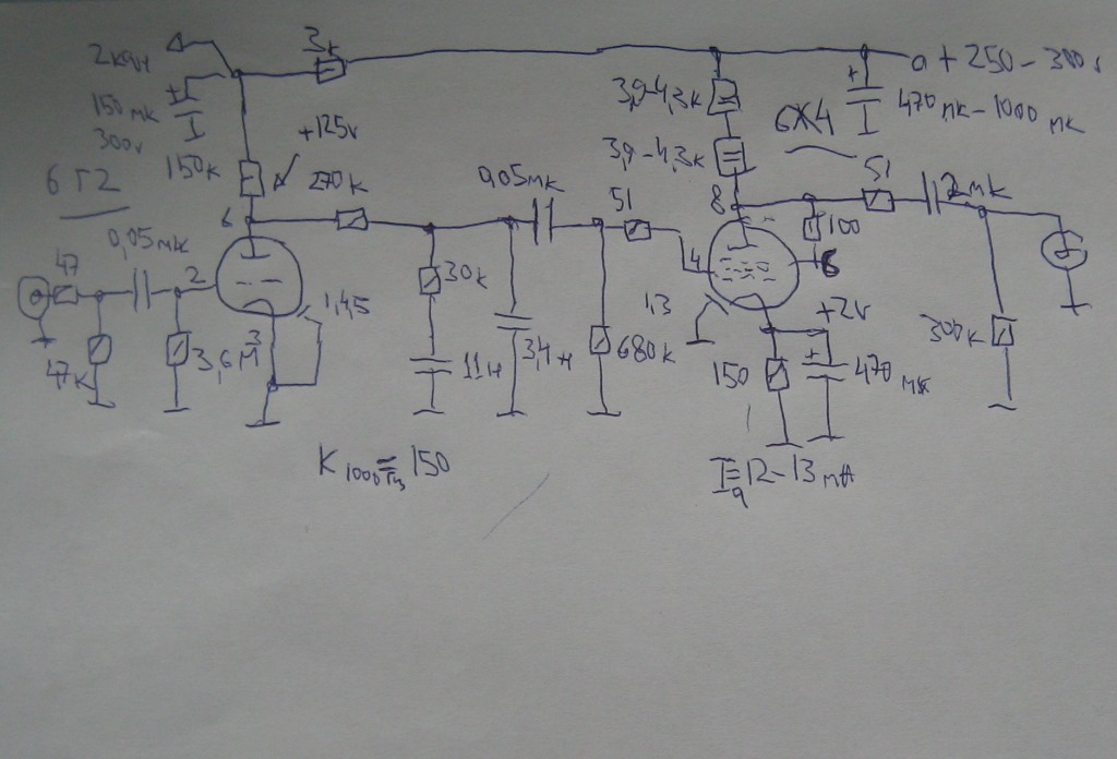

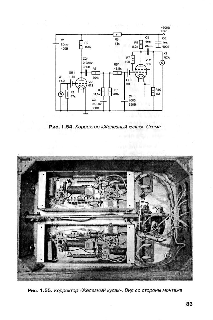

6г7 С вх=7пф, а у 6г2 С вх=2,8пф. Будем еще, или хватит?
Даже в книжке Торопкина есть корректор на 6г2 и 6п9
26,168
12,140
13 Окт 2019
5,509
1,578
107
67
Свердловкая обл.
Торопкина схема, и моя. Всё измеряно.

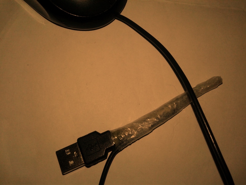

Отвлекусь...
Ну, котяра ...вывел комп из строя...:(
Оборвал мышку...
Пришлось чинить её...
Долгое занятие получилось.
Китайцы провод стальной используют ,он тонкий ,хрен запаяешь ,обламывается ,даже с флюсом ФЛ-64 ,к тому же изоленту найти не смог ,пришлось воспользоваться скотчем.
его проделки и мои ....

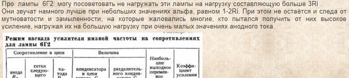

Теперь по части вашей 6Г2 и про любимые ваши 3Ri(вы многократно писали в своих постах)...
Читайте...
У меня(более 10 лет назад) и у многих эта мыльноватость на 6Г2 вылезла ,так что ваша 6Г2 не без греха в мировом масштабе.
К тому же сейчас 6Г2 в 1.5-2 раза дороже.
Так что помимо входной и проходной ёмкости лампы важнее кое что ещё ,а именно как грамотно(рационально) выполнен монтаж ,сводящий к минимуму ёмкость ,которая входит в суммарную с емкостями(входной и проходной) лампы.

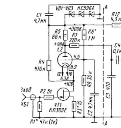

Комбинированный входной каскад винил-корректора на полевике + лампа-нувистор...

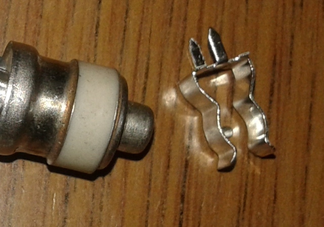

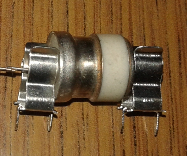

Например ,для необычного конструктива нувистора 6С53Н-В я использовал контакты от
5х20мм предохранителя.

Тут во входном каскаде использовано каскодное соединение малошумящего полевого транзистора и лампы-нувистора ,что дало преимущество каскодной схемы в малой динамической входной ёмкости и значительном усилении каскада для головок типов МС и ММ .

Ненавижу каскод! И прекрасно знаю его лет 50.

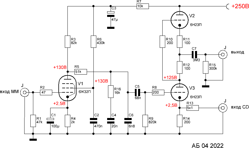

Приклею ссылку на статью с ММ корром:
Здравствуйте, скажите по этой схеме: - накал 6Ж32, стоит поднять вольт так на 20-30?, или без разницы... (делают ли это в корректорах, не знаю). Спасибо.
26,168
12,140
Накал 6Ж32П в схеме запитан постоянкой, да и фоном от накала сама лампа обычно не страдает.
Поэтому нужды в подтяжке накала над землей ноль.
12 Сен 2020
65
11
14
Михаил
точно, ... забыл уточнить, у меня переменка на накал. Просто есть тор готовый - ТПП-30 (200/6,5/6,5)
26,168
12,140
Учтите, что вторая лампа не имеет шунтирующей емкости в катоде и фон от переменки пролезет в катод непременно. А я потом буду читать:" Сделал всё ТОЧНО КАК У ВАС, но прет дикий фон. Скажите. что мне делать." Да и не всегда подтяжка убирает фон в ноль.
Сдается, что предлагать готовое и вылизанное - не нужно, так неинтересно, когда сделал и сразу пашет. А помучиться, лучше вместе с повторяющими, перебирая свои и чужие варианты.
Выпрямите ваши 6,5+6,5 , получите 17 вольт постоянки, их стабить чем угодно , коть КРЕНКой, хоть другой схемой. Моя схема сделана так по причине применения транса анодно-накального типа "слабее не бывает" , и по аноду и по накалу, доля ватта на учете.
