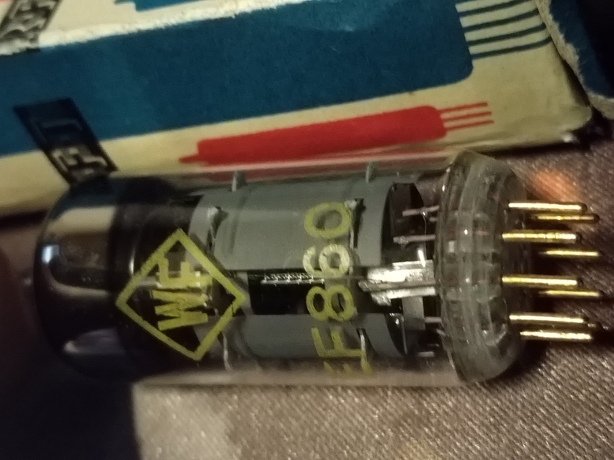

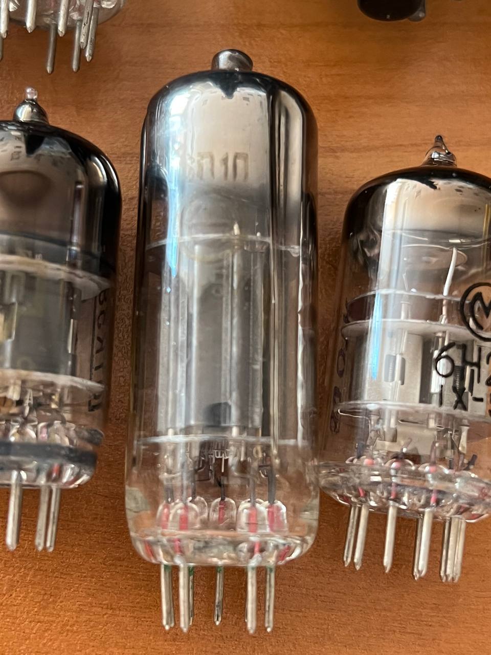

Вот вы ищете хорошую входную лампу, выбрали в итоге 6П1П, уважаю ваш выбор. А мне к примеру, очень понравились интересные лампочки, про которые Юра Адамеску писал и применял их на входе корректора, в триодном включении. Звать их EF860 , ВЧ пентоды , золотоножки, ГДР . Они не шумят и не звенят, сигнатура красивая, баланс ровный, выразительный звук , усиление 35. Поищите.

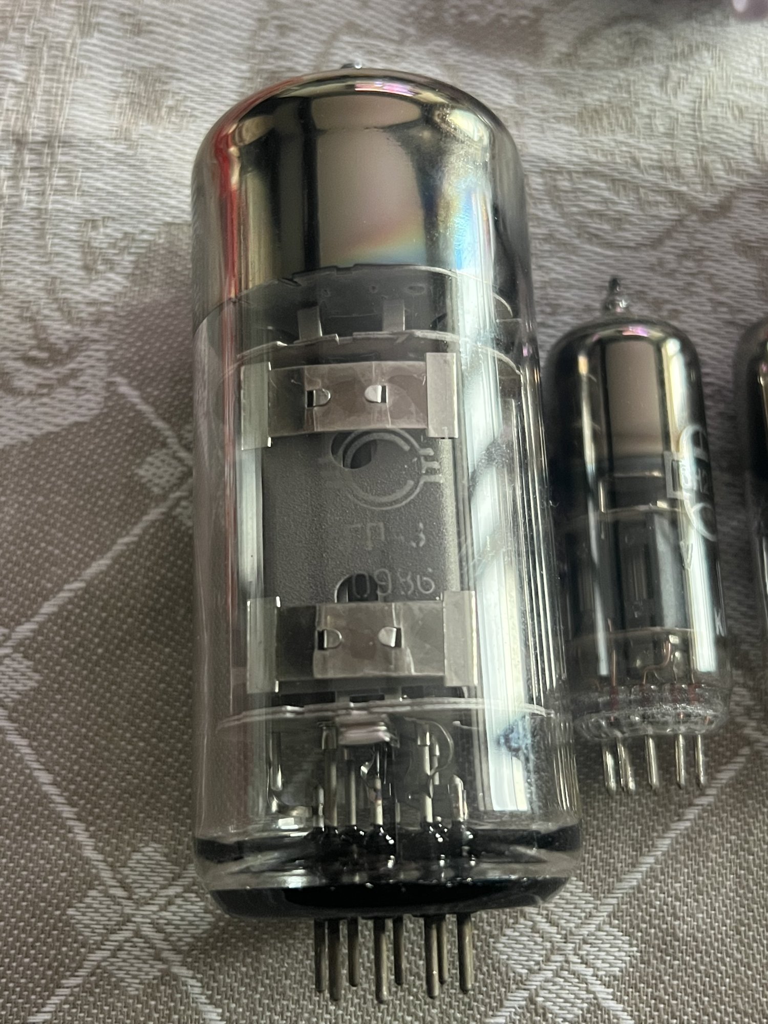

Если 6П1П, то такую )
    161.5 KB · Просмотры: 61
    1.3 MB · Просмотры: 59

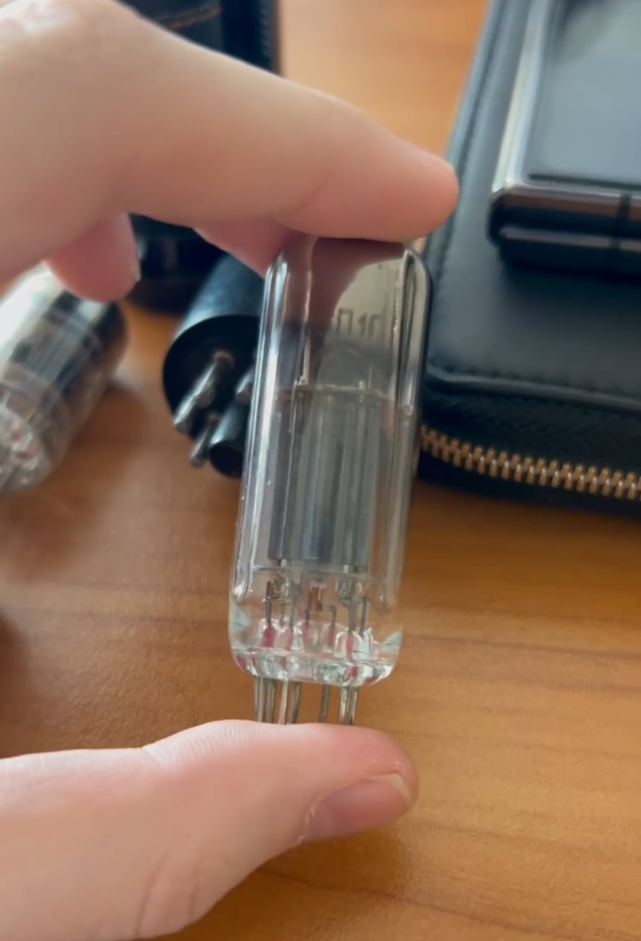

Немного не по теме, вот такая редкость сегодня попалась, даже паспорта на нее нормального в интернете нет, ни говоря уже о конструкциях на ней
    485.3 KB · Просмотры: 67
slami
15 Янв 2021
1,423
1,129
53
Иркутская обл.
Вячеслав
Стояла такая в телевизорах, регулировала размер изображения по горизонтали прямо на аноде кинескопа! Потом её убрали, так как у неё обнаружили небольшое рентгеновское излучение.

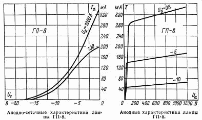

знакомая лампочка ! в отличии от гп-5 (триода) у которой рабочее анодное несколько десятков киловольт , эта более низковольтовая ( тетрод ) , и с нормальным током анода почти в сотню ма , а не как у гп-5 несколько мка , но с таким же диким коэф.усиления. что то около 20000 (количество нулей правильное ) я на ней делал регенеративный приемник (питание 500в) , чувствительность была невероятная , все ловилось на телескопическую антенну .
можно было бы ее попробовать в качестве выходной , но у меня всего одна была ..и та сплыла вместе с проектом )))

Сорри, показалась ГП-5, вот даташит на ГП-8

и кстати сетки насколько помню первая позолоченная
W_L
13 Авг 2025
22
Кирилл
Скорее всего да, лапа на первый взгляд выглядит очень добротно, если дать по ней щелбан, не звенит от слова совсем, думаю потом что-то на ней соберу
PG
3 Дек 2019
1,159
573
ага, винил корректор , для МС головки ,
как раз на одной лампе все соберешь и корректор и предусилитель и драйвер (при усилении лампы в 23000 ) smile_1
а насчет щелбана по лампе которую держишь в руке ... ну повеселил )),
ты ей щелбана в схеме рабочей дай .
6ж32п тоже от щелбана в руке не звенит )))

Что-то я по вахам и тд прикинул, 23к усиления у меня не выходит, нужно будет все в реальности тестировать, звон и тд тоже

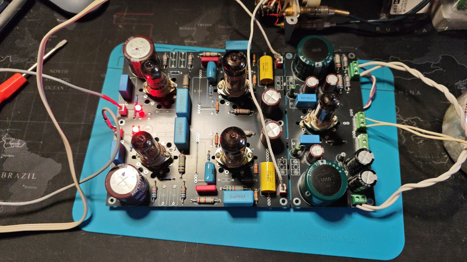

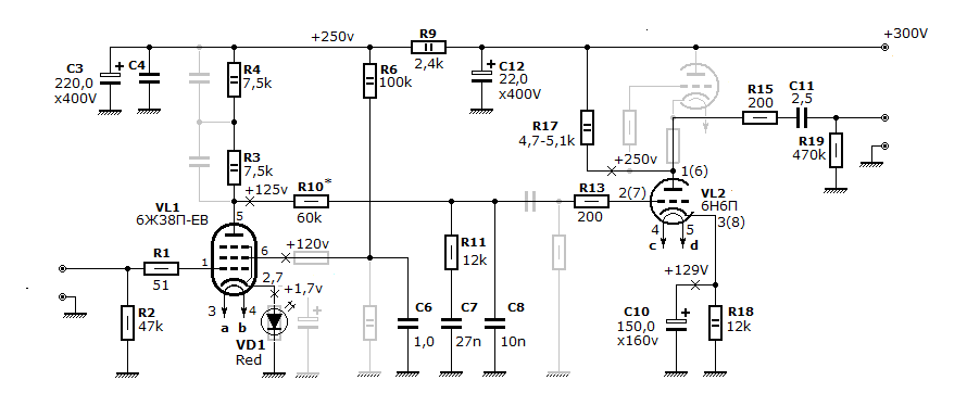

6Ж38П-ЕВ - 6Н6П-ВИ - 6Ц4П
Звуком удовлетворен. Осталось все это водрузить в корпус.
Уровень фона сведен до минимума, ниже уровня шума. )

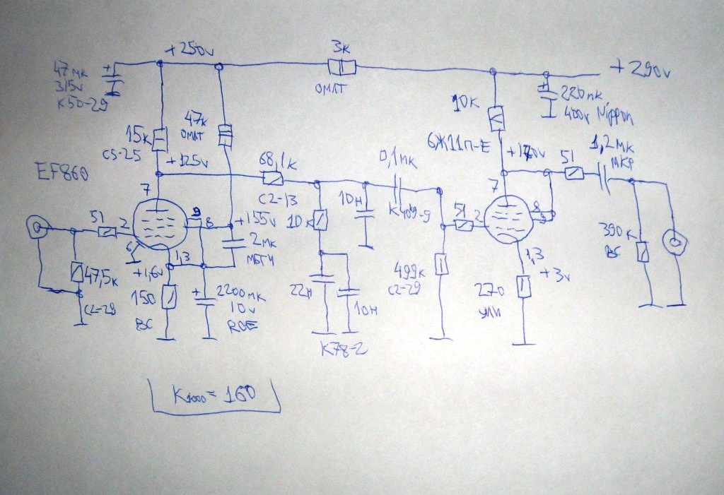

Делал подобный корр:
на еф860 и 6ж11п-е(тр)
Звук на мой вкус лучше чем расхваленые есс83 и их аналоги
ПП заказывали?
Правильно что убрали шашлык с анода!!!!!

Плата классная! Тоже прикупил бы такую, перенес с навесного монтажа.

Я не знал, что EF860 не шумит и не звенит, это с Юриной подсказки заценил лампочку. У нее красивая подача звука, баланс достойный.

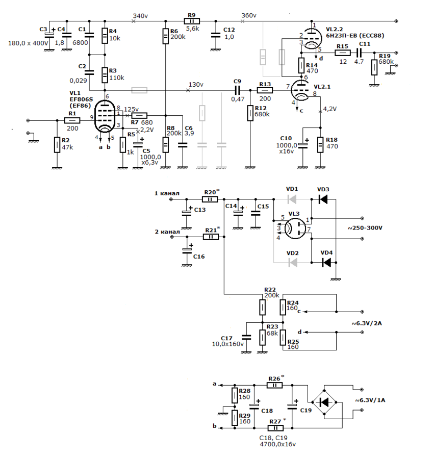

ПП заказывали?
Плату заказывал в Китае. Плата к клубному корректору с diyaudio.ru. Плата немножко универсальная, изначально планировалась под клубный корректор, но EF806 так и не нашел. Собрал другую схемку.
Схема клубного корректора.
