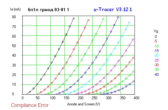

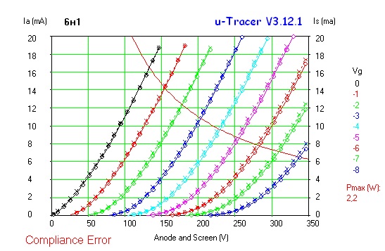

Еще не выбрал но заказал. Еще заказал 6С3П. Попробую все. Спасибо за рекомендацию. Вот только ВАХ на единичку точный найти не могу. Модели созданные на базе ВАХ советских мануалов отличаются от реала.

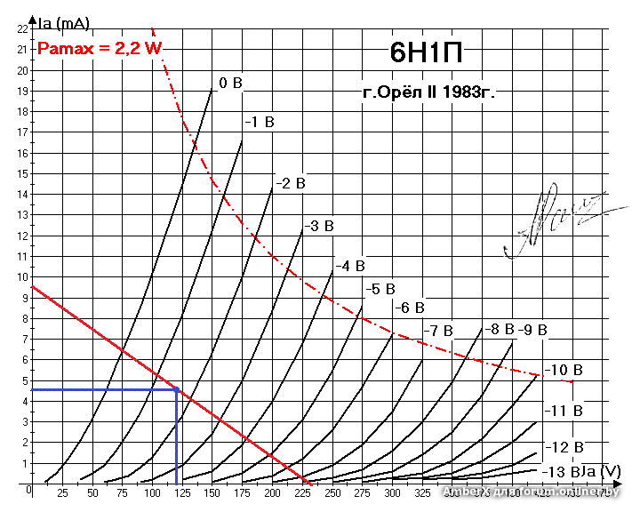

Есть ещё такое для 6н1п на триоде. Но там тоже вопросы по достоверности..
28,447
13,742
Держите, искатели)))

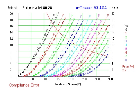

Михалыч твоя единичка - крутизной крутее моей из 2105.
Это к разговору о разбросе и мифичности поиска точных ВАХ. Причём, предыдущая, ровная триодами 6н1п, а бывают и такие как ниже, хотя обе эти лампы из одной партии -

28,447
13,742
Спокойно смотрю в ВАХИ из справочников, если собрано с автосмещением, но вот с фиксированным все именно так, из кучи ламп можно не выбрать олной пары. Букет сплошной и фонтан.

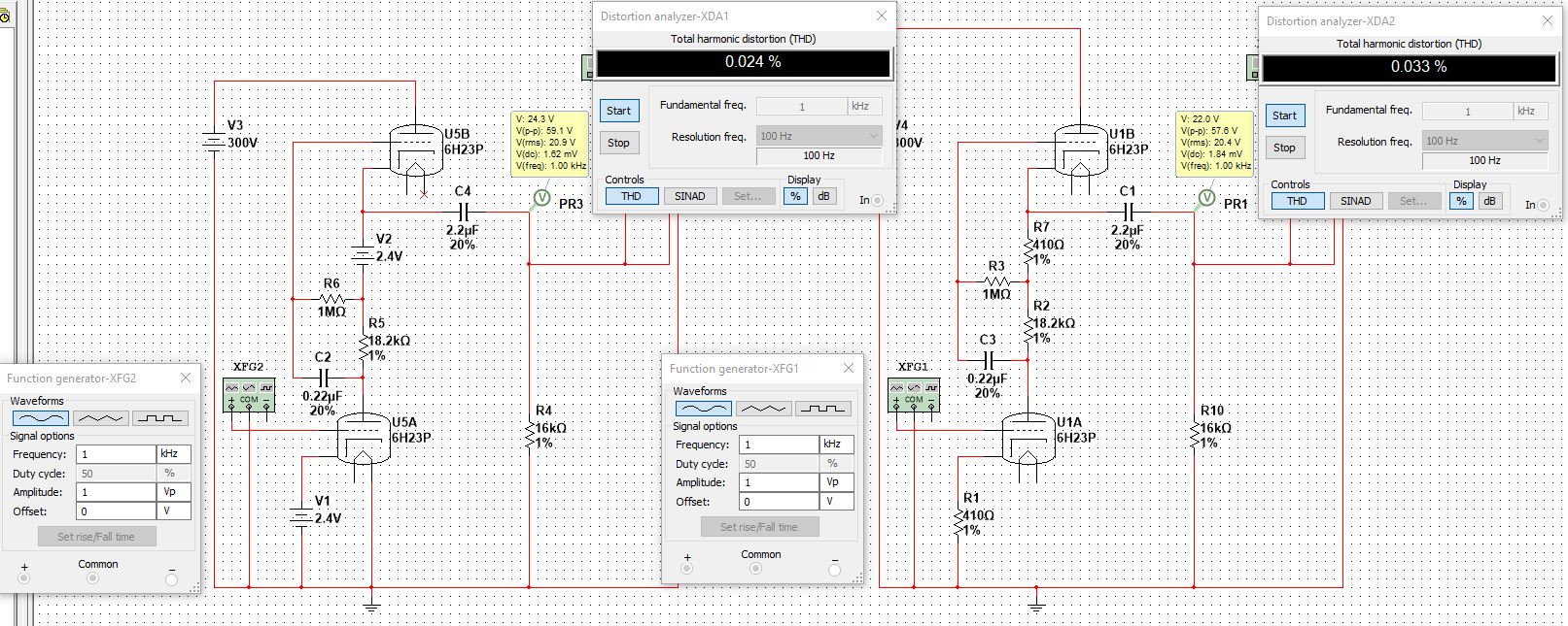

Батарейку надо ставить в цепь сетки, в катод нельзя - батарейка быстро сдохнет от тока лампы.
конечно нельзя , поэтому ставят аккумуляторы желательно никель кадмиевые у которых внутреннее сопротивление почти нулевое , тоесть катод на земле , аккумулятор выбирается по емкости в зависимости от протекающего по нему тока . нормальный зарядный ток 1/10 от емкости , нам это не подходит , потому что наступит момент и пойдет перезаряд, поэтому из расчета 1/20 и выше выбираем аккумулятор по емкости, ставим в катод и не забываем хотя бы раз в месяц включать и слушать .
в корректоре при токе через аккумулятор около 5 ма , можно ставить любой АА или ААА, при их напряжении 1.2 в ставятся последовательно для повышения нужного напряжения и работают десятилетиями .
у знакомого корректор-пред SCOTT там на лампы смещение как раз аккумуляторами , они бедолаги уже все пушистые от выделений , но режимы держат.

Хочу попробовать на
Panasonic NiMH (никель-металлогидридный)​
Почти вечные в трубках дект стояли годами... Кроватку и заряжать можно.

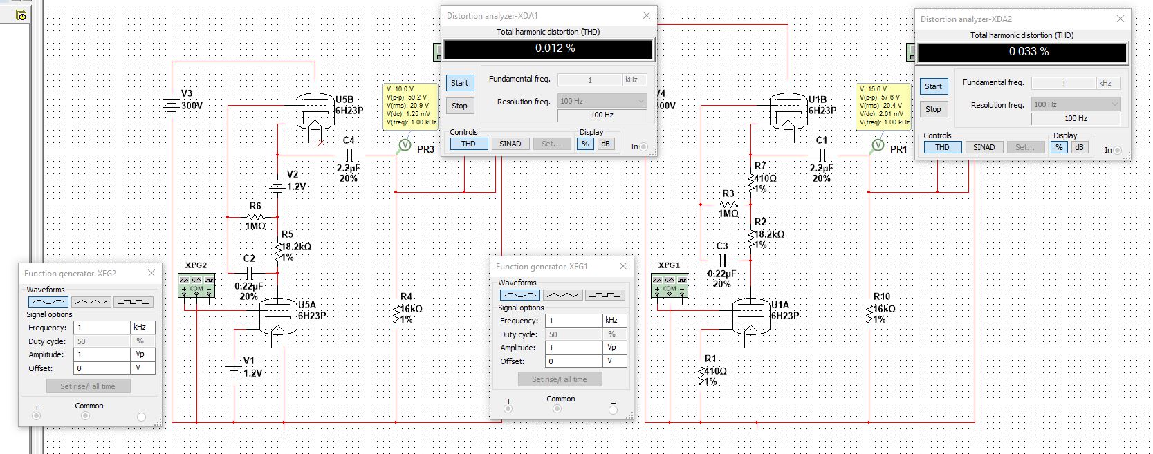

Во во, я тоже с них начинал, только в сетку, нужно было 2,25В смещение, потом эволюционировал до могучего ионистора. который заряжался в процессе прогрева напяжением с дополнительного источника, потом отключаемого при включении анодного, ионистор тянул день работы спокойно особо не разряжаясь и можно было игаться напряжением смещения, а не как с батарейкой или аккумуляторм, что сильно полезно. Потом возникла идея использовать источник напряжения управляемый током или фотовольтаический оптрон. Получилось идеально, можно вручную накручивать необходимое смещение, либо поставить автоматом, подключив светодиод в анод, катод при этом в земле, что тоже хорошо в плане помех. При этом ток поддерживается независимо от анодного напряжения и прочих флуктуаций. Напр. в корректоре на EF806 при данной схеме крутил как хотел напряжение на 2 сетке, при этом установленный ток анода тоял как прибитый.

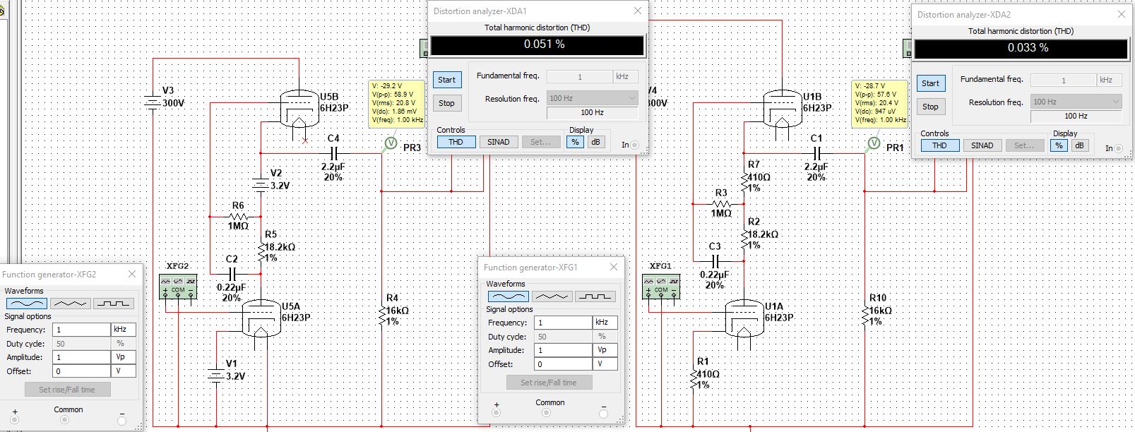

"абстрактные параметры" подтверждены на макете при помощи измерений. Есть погрешность, но весьма незначительная. И симулятор это инструмент. Многим в СССР болты молотком забивать нравилось, потому как это быстрее...

А окажется что ищете не в том месте. Например, питание не так организовано или еще что...
PG
3 Дек 2019
1,159
573

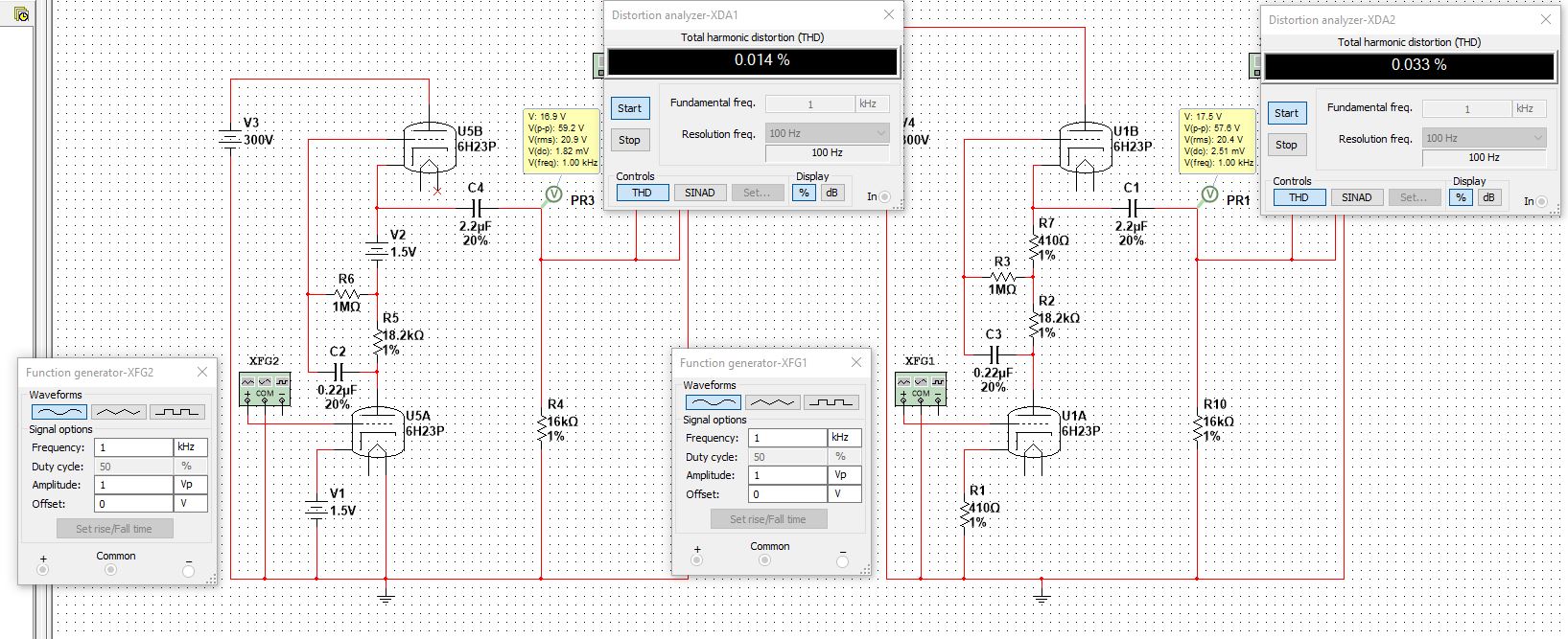

1.вот тут питание накала постоянка или переменка ?
2. какое напряжение на катоде верхней лампы ?
