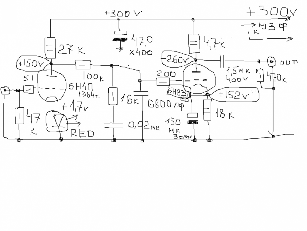

Инверс-РИАА удобна тем, что корректор с ее помощью проверяется как обычный линейный усилитель, хочешь-милливольтметром, хочешь- меандром. А еще перегрузка входа оценивается наглядно.
Уже создал модель для 6н1п, добавил на выход 23, цепь RIAA проверена, но не хватает усиления...
28,447
13,742
Проверена ушами и измерилкой. В аноде первого триода по памяти 22-27 килоом. Ага, нашел эту схему.

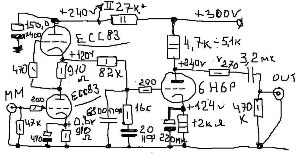

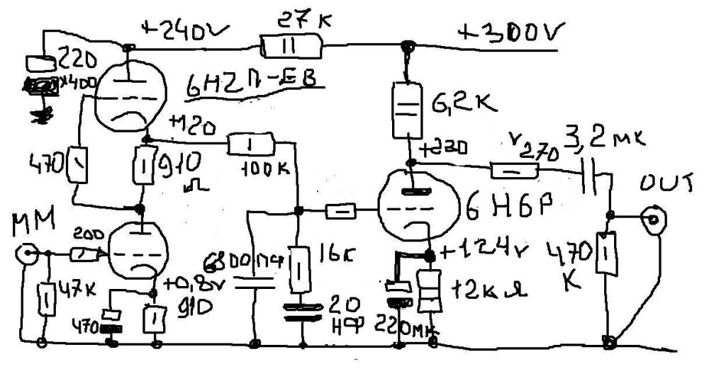

На вход ЕСС81 12АТ7 или ЕСС40 или 6Н28БВ, совершенно незвенящую и нейтральную, можно Лофтин на паре 6н28. Выход на опере , скажем, ОРА 627 .
Можно что угодно. Вопрос, кто сделает. :)

Сделать не проблема, выбор архитектуры всегда труден. Есть 6н1п-ев, есть оперы оригиналы даже из штатов образцы от AD... Вот звука нет )
28,447
13,742
Сперва на макетке спаяйте простейшую из поста 2091, она ясная и сбалансированная. Поймете, что у вас звука не дает, может, бошка, может УНЧ, может колонки.
