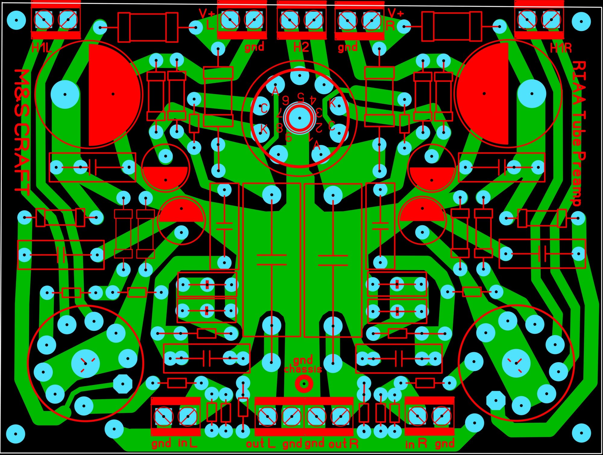

приветствую всех .вот решил собрать ФК на еф38 и есс88 на печатной плате (ранее никогда на платах ничего лампового не делал, только навесным) с "комариным")) трансиком в питании. выставил все режимы ламп, запустил, послушал, очень понравилось, но... присутствует низкочастотный фон при громкости выше среднего.. с питанием не разбирался пока, хотел спросить совета по плате, гляньте, так пойдет с разводкой земли? пока тестовая плата..
спасибо

Накал питать постоянкой и попробовать "приземлить" одну ногу накала
напрямую либо через кондюк 1мкФ.

Ср. точку накала через два резистора 100-200 Ом на корпус около входов.

спасибо. с питанием и накалом я знаю что можно сделать... просто перед тем как делать плату, хотел уточнить по разводке земли на плате..

Да вроде норм земля... Красивый цыпленок табака :)

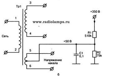

накал на вх. каскады у меня организован с +50в на среднюю точку, выходной пока просто переменка, еще ничего не делал с ней..

Емкость попробуйте до микры увеличить...

это схема из инета, у меня другие номиналы, емкость 10х400в..

Попытайтесь запитать накал постоянкой... Можно и застабить.

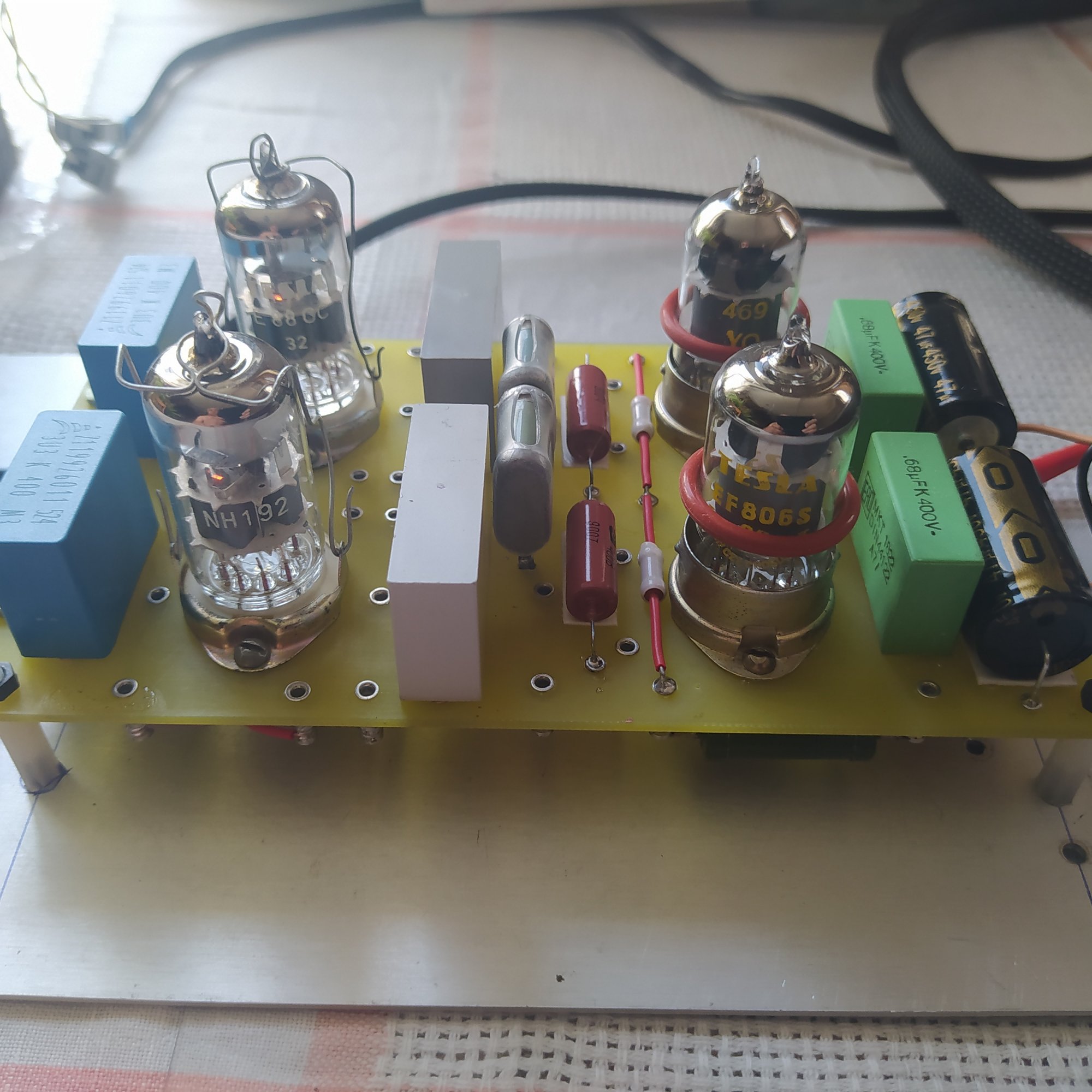

Всем доброго дня.
Вот и мой очередной корр ожил.

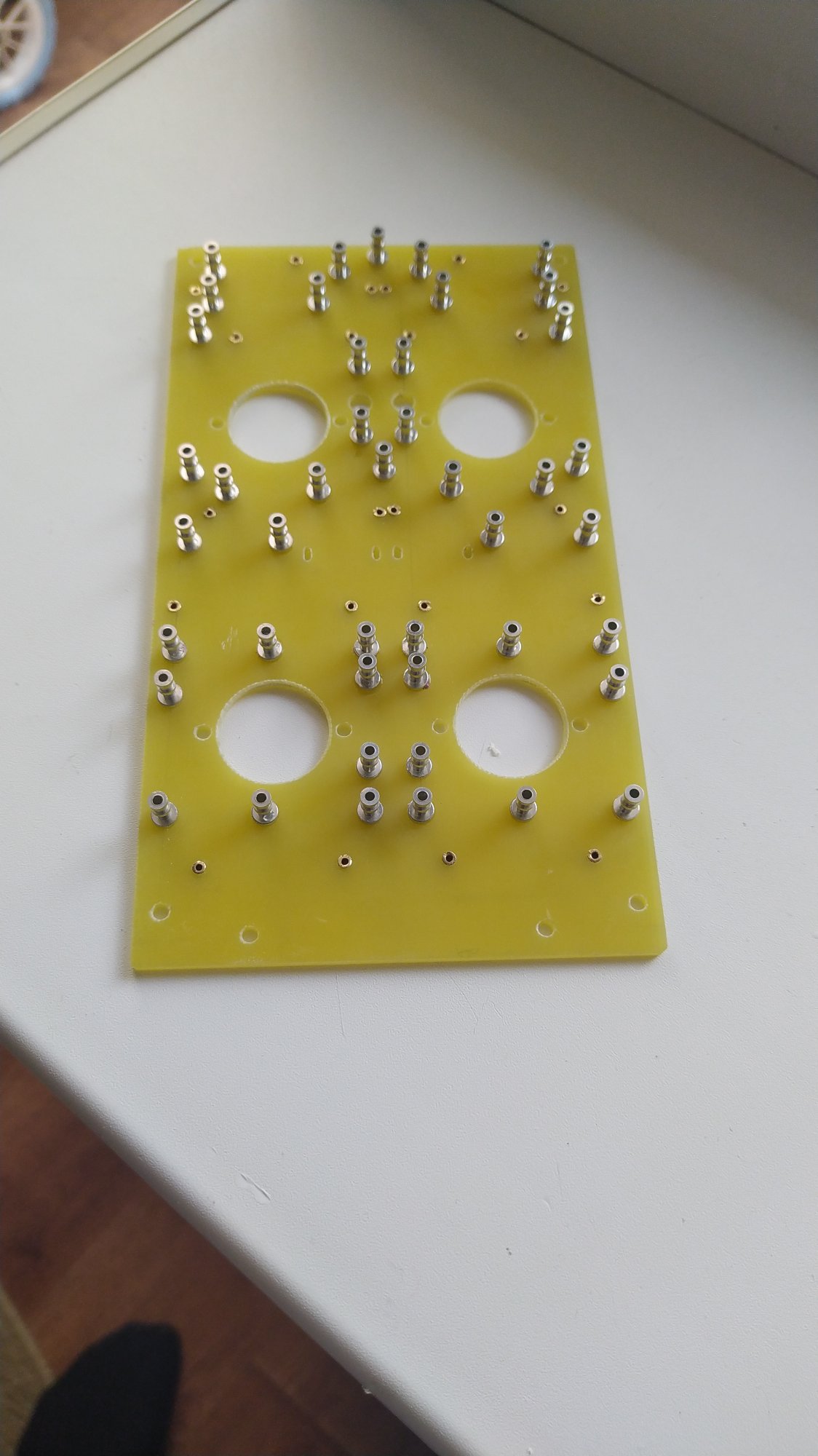

Собрать решил на заклепках, ибо оставалось их,
наколошматил плату от души, распаял навесным и запустился...
Звук отличный, Александру большое спасибо за схему!
Накал, анод застаблен, высокое с плавным запуском.

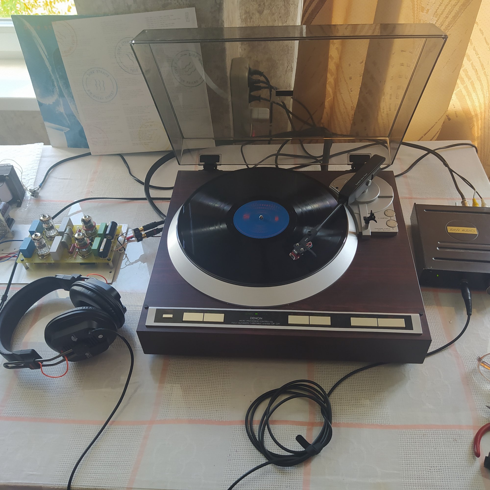

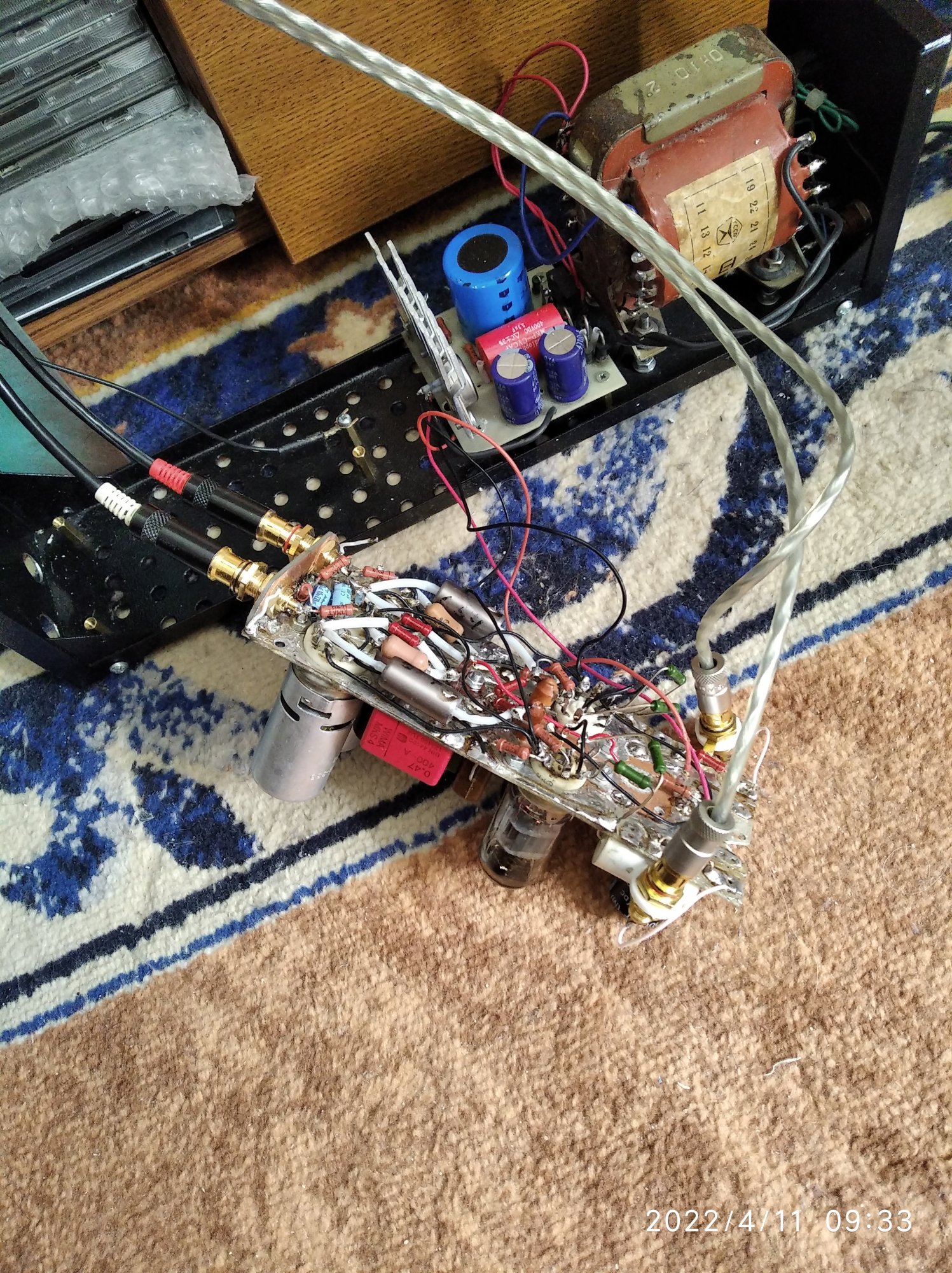

И это замечательно! Рад за вас. Схема играла просто вне корпуса, на стойках, фона не было.
ПС: Бошка, случайно, не Денон-DL-80 , МС со съемным картриджем?

Куда там... Штатная Denon DL-65 (MM), вставка только новая от Swing...

Силиконовые кольца, типа антизвонные (в механическом смысле) и гасящие вибрации баллона лампы...
Брались когда-то давно на Алях с экспрессом...

Евгений, EF806S Тесла с золочеными ножками?
