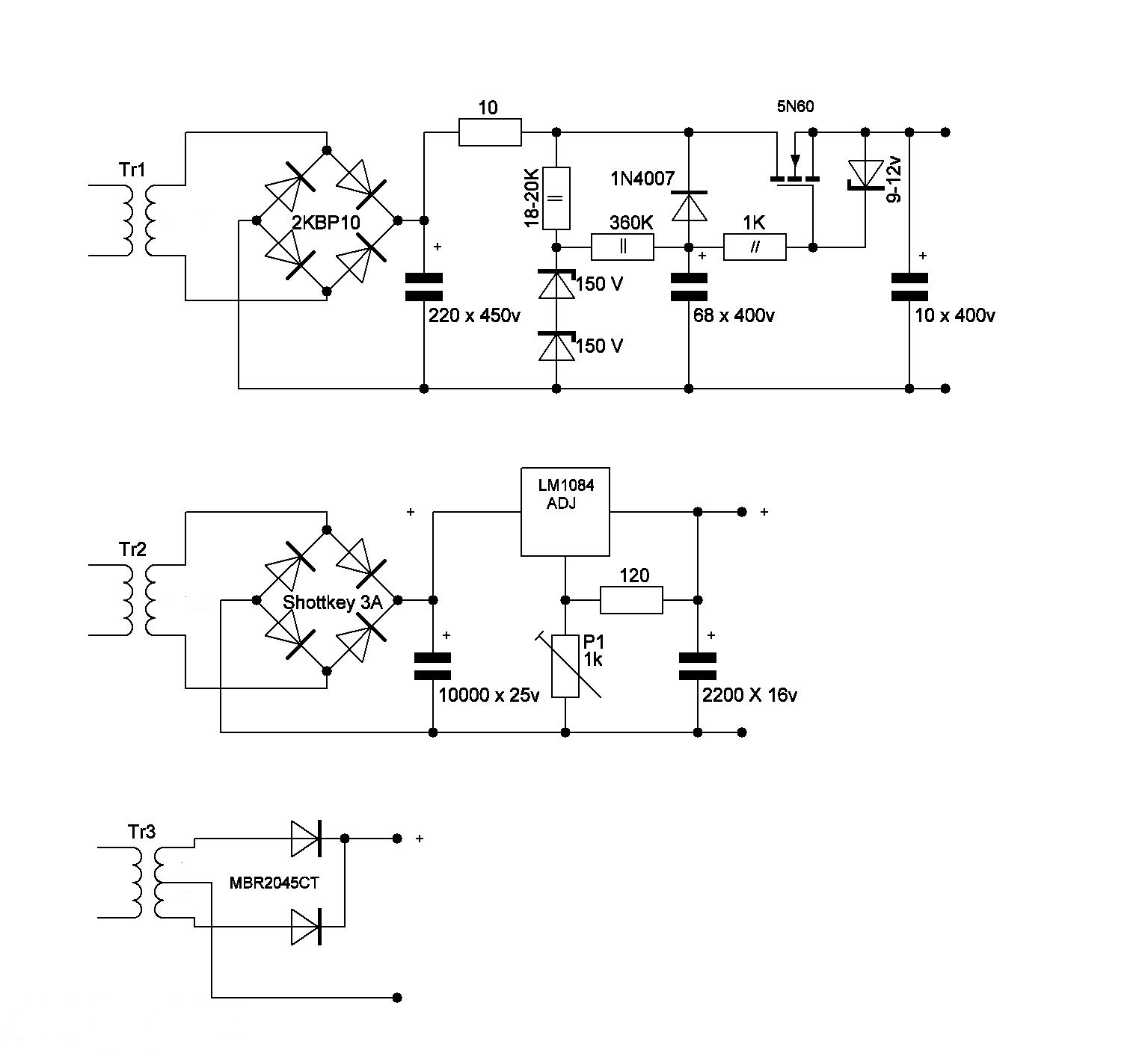

Выпрямите Шоттками, поставьте емкость тыщщ так 6-8 мкф, глядишь, и накал постоянкой получится...
Гы, не успел :)
Кроме Шоток еще интереснее прямить нашими суперскими Д302-305, вундеры а не диоды. Даже Шоттки греются на токах за ампер, эти-холодные.

Спасибо понял.
Мммм-да...., придётся доп. обмотку мотать. Ещё один сюрприз забыл, - у меня подобр. пара PF86 (4,5В/300мА) на входе.

Объясните про дополнительную обмотку. У вас две по 6, 5 вольт, вариантов куча и все рабочие. Что вас напугало?

MBR3045 шоттки, ср. точка от 6,3 + 6,3 вольта, 4700мкф -подобрать R - 4700мкф
MBR3045 и подоб. в ИБП для компов, сын периодически привозит

Согласен с ЮР. C-R-C самое оно.

10.000мкф-С5-5 2ом 2вт-10.000мкф, и 12вольт, и 2 по 6вольт

Можно на LM1084 организовать с подстройкой...
    160.7 KB · Просмотры: 209
