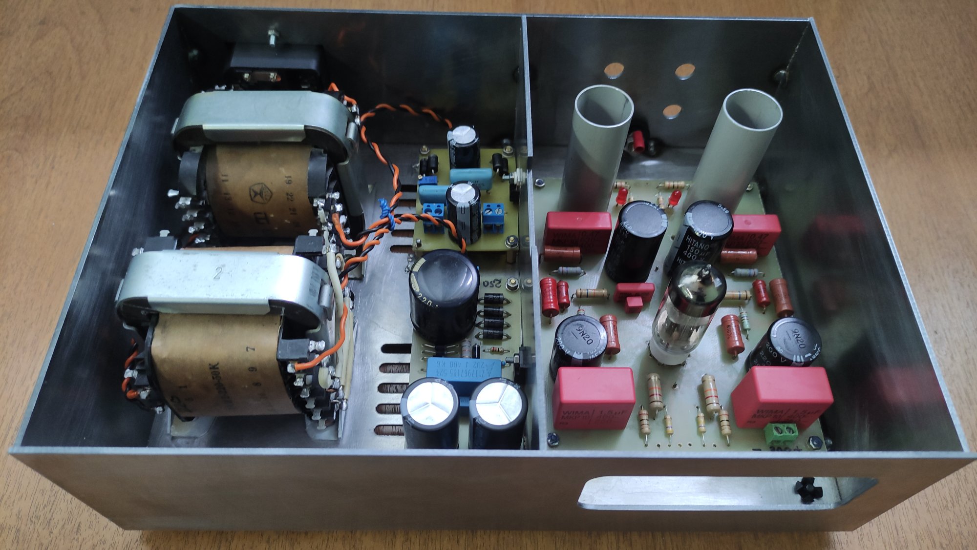

Кстати, товарищу лайков наставили, а у него плата кривая до безобразия (по разводке земель и питания). Странно что это никто не заметил. И колпачки на лампочки с такой разводкой будут как мертвому припарки... https://ldsound.club/threads/lampovye-vinil-korrektory.171/page-44#post-273375
Эх. Значит надо заново разводить печатку.
Просто я в этом не спец.(

Выложите лейку
Нету( Буда значит по новой рисовать.
Пока все же попробую собрать и посмотреть будет ли фон с этой разводкой.
Я ведь новый корпус для его сделал. В БП анодного ёмкости в 2.5 раза больше установил. В накале ёмкости в 10 раз увеличились. Клеммы земли вообще не было) лампы без колпачков стояли.
Если фон не исчезнет значит только печатка не правильная.

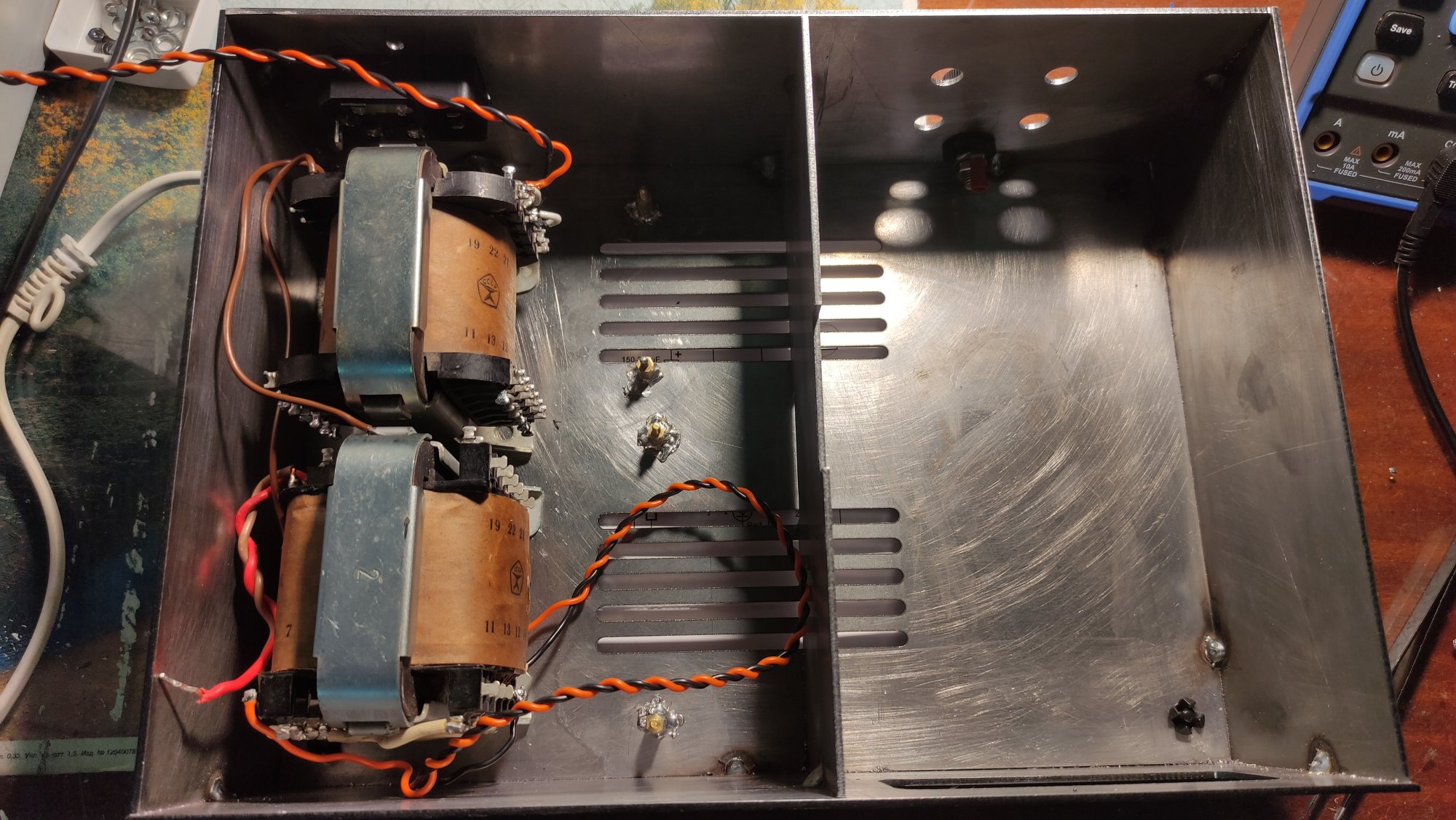

Как лучше трансформаторы ставить в корпусе?
Разводка на фон не влияет. Борьбу с фоном проводим по науке, там три вещи: источник помехи, пути передачи и приемник помехи. пути передачи- по воздуху, через шасси, на провода , наводка бывает электростатическая и магнитная.
На ходу отсоединить накал- если он виноват- фон исчез. Вторичку откинуть на ходу. если анодное виновато, фон исчезнет. Входы перемкнуть, можно затычкой в виде штеккера. Лампу входную вынуть, послушать. сетку второго каскада заземлить емкостью в 1мкф. Обычно вся херня лезет со входа. Дальше схема тупая как валенок, фонить нечем.
Можно вилку сетевую коротко вытащить-вставить. Если фон пропал- виной источник питания. Остался- значит наводка извне.

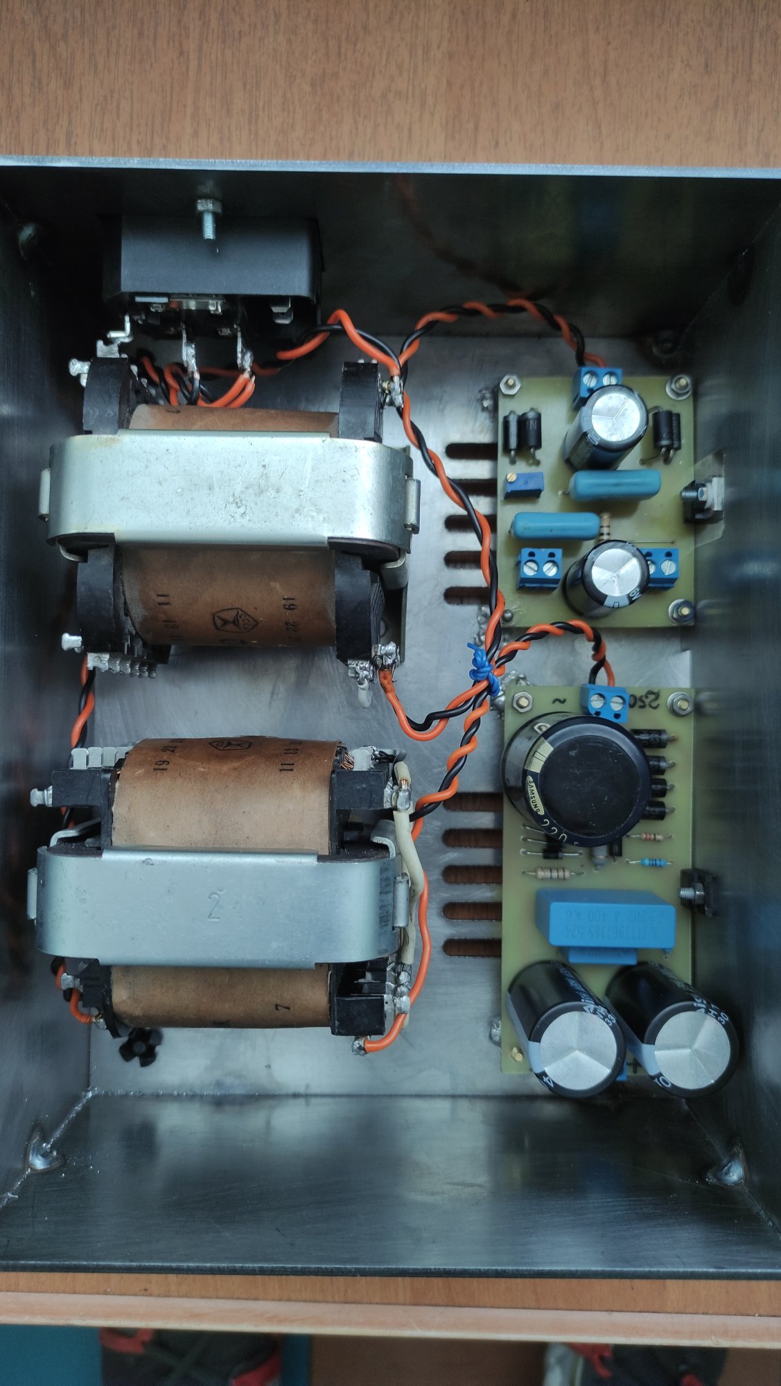

Ок. Продолжаю собирать пока
Брут, ты не прав. ;) У человека на плате высоковольтное питание идёт параллельно малосигнальным цепям в нескольких местах, да и земли сигнальные с силовыми перекрещиваются. Играться с поиском источника фона можно будет до по синения. Но кто ж запрещает такое развлечение, дерзайте.

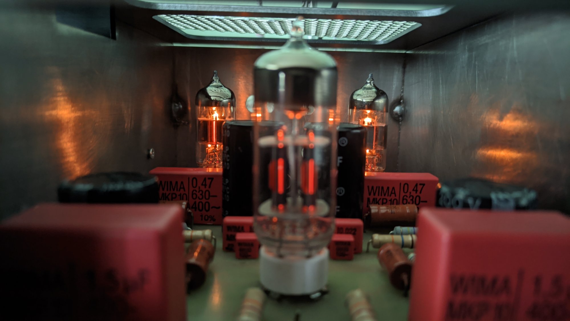

Вот пока панельки не достал с экраном, можно такими колбами накрыть и на землю их? Временно ...
У моего знакомого похожая схема корректора EF80+6Н6П без всяких колпачков работает.
EF80 имеет наружный экран , анод и сетка упрятаны под ним. 6Н6П низкоомная, усиление невелико, хватит жестянки снизу, прикрыть входные цепи.
Фон всегда какое-то упущение . А может наводить на схему от фонящего снизу или сверху мощного силовика , в стойке .

Фон дикий был пока корпус вертушки не соединил отдельным проводом с общим проводом корректора около входных разъемов. И тишина сразу, думал, что сгорело. :)

С такими трансформаторами питания, на 220 В да еще и с буквой К в конце обозначения (кастрированные по виткам значит дважды) от наводок не избавитесь. Я ведь выставлял вариант, при котором пришлось вынести более приличные трансформаторы да еще и с ограничительными резисторами в цепях первичек, в отдельный блок питания, см. https://ldsound.club/threads/lampovye-vinil-korrektory.171/post-273593, а тут расстояние еще меньше.
Если не хочется выносить, то надо предусмотреть место для вращения трансформаторов по минимуму наводок.
Перегородка из мягкой стали (но не из алюминия или латуни или меди) толщиной 3 мм между блоком питания и платой корректора обязательна в таком корпусе.

Был один " корректор" , собранный в одном корпусе вместе с могучим силовиком-тором. Тор наводил дикую помеху на схему. Пришлось отдать владельцу свой трансформатор от осциллографа в комплекте с пермаллоевым экраном. Иначе фон было не победить, тем более, с дурацкой конструкцией, платой, растянутой в длину, входные разъемы были с разных концов платы. Антенна для ловли помех.

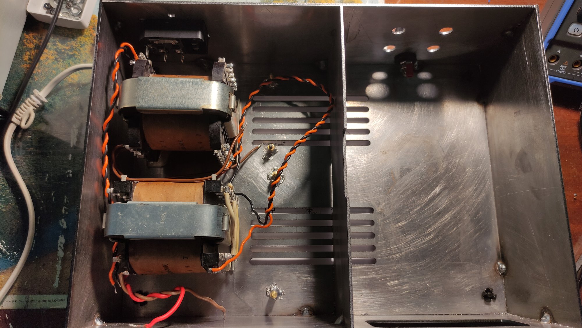

Лампы стоят абы какие. Просто проверяю БП накала. Вообще лампам не вредно просто под накальным держать, без подачи анодного?

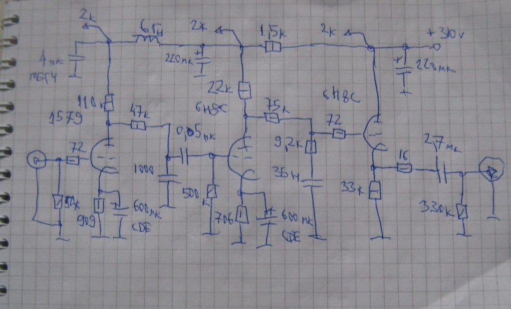

Добрый день! Схема узнаваема всеми-это Юрий Робертович! Так вот-есть задумка- по мотивам этой схемы сообразить нечто следующее: в первый каскад 6г7(лампа близка к 6н9с) и в коррекцию КПЕ- говорят очень хорошо для звука, второй каскад 6N7( один баллон на стерео) с пересчётом коррекции, третий каскад 6BL7(тоже один баллон на стерео), но с трансформатором на выходе, только не знаю МКТ 1:1 или 2:1- конечно зависит от требуемого усиления, но хочется поменьше выходное сопротивление или с конденсатором тоже нормально? И ещё- почему то не встречал схем с применением 6BL7 на выходе корректора, кроме схемы для Новошахтинска от Александра Сергеевича, вроде бы лампа не дефицитная, довольно линейная, должна хорошо срастись с трансформатором, почему то не применяют-или это из-за большого тока накала или я плохо искал. У кого какие мысли. Всем за ранее спасибо. Помидоры приветствуются.

Девятка и ее версии на входе дело тухлое, особенно если голова с высокой индуктивностью и чувствительна к нагрузочной емкости, которая у девятки просто дурная. Анодная нагрузка тоже еще та радость, 200кил цеплять , потом чесать репу, на что ее грузить, чтобы усиление не обрушить и фона не притянуть . Транс на выходе корректора- вещь в себе, главное- вовремя себя спросить: а зачем он там сдался, что за необходимость в трансе. Мощную лампу к нему искать, с небольшим усилением, потом экранировать его , заразу.(Кстати, КПЕ особенно нуждается в экранировании) И ради чего. Не говоря про один капкан, ожидающий владельца такого корректора с трансом.
Обычно, такой фонтан желаний возникает у товарищей, не сделавших чего-то приличного, после чего зуд улучшения пропадает на десяток лет. А начать с простой проверенной и отслушанной схемы мешает зуд первооткрывателя и радиолюбительское самолюбие , " уж я -то лучше знаю, как надо делать" Аль не так? _hm_
ПС. Транс на выходе имеет смысл для простой реализации балансного выхода . А зачем он, тот выход- "это уже совсем другая история"
ПС2. С башки нужно начинать, с виниловой , потом своей.
ПС3. Вместо девятки лучше найти редкую удачную по звуку ЕСС808 или саратовский Телефункен 12AX7LPS. Остальные " 12 АХ... , какой лампочка "- гитаристам, гитаристам, гитаристам.
Ув. Александр Сергеевич! Спасибо за ответ ,нет никаких обид, вы бы ещё про 6BL7 что-нибудь написали конкретно - тогда полный порядок. Так значит схема вашего давнишнего товарища Ю.Р. Адамеску с входной 6н9с полное фуфло? А если бы я написал, что хочу собрать именно по этой схеме, что бы вы мне ответили- наверное по-другому. А про трансформаторы напишите ещё одному вашему земляку Василию Алексеевичу(Suzi), что трансформаторы это-ЗЛО. Интересно, что он вам ответит. Ладно, больше не буду задавать вопросов, чтобы никого не нервировать. Спасибо.

UUM, чтобы понять ответ АБ и схему от ЮР, надо немножко больше просмотреть и просчитать схем корректоров, а не искать "одну единственную и навсегда", тогда станет легче (и общаться и на душе).
Посмотрели бы схемы от Сергея Торопова (СЮТ) - их обилие и проработанность какую бы вызвали реакцию?
Так что не изображайте новичка перед баррикадой с зеленым виноградом...

Юра Адамеску такой спец, что заставит заработать что угодно. Даже девятку. Потому как знает много и в тонкостях. И лампы отберет какие нужно. И там кроме самой лампы есть вещи типа наводок на октальную систему лампы, звоны и фоны. Это надо знать заранее.
По мне, так крохотная 6Н17Б сильно лучше во многом, нежели девятка. Или 6н21Б.
Трансформатор нужен качественный, а они или дорогие или мотать некому , мотальщики нынче редкость. Резистор проще, или СРПП.
Василию Алексеевичу не смогу рассказать про свое отношение к трансу в корректоре, на форуме меня нет.
Вы что-то обязательно сделаете, просто я заранее плохо отношусь к вольному перепахиванию отлаженных , отслушанных конструкций. Для этого нужен запас знаний, опыта и здорового нахальства. Извините, если огорчил чем.
ПС. 6BL7 лампа шикарная, можно заменить ее нашей редкой 6Н12С, либо импортом 5687.
