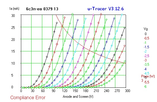

Так у меня все элементы с лампами 6ж38п-ев одинаковые, а напряжение на контрольных точках разное
Лампы меняйте на правильные и одинаковые. И резисторы не мешает прозвонить перед пайкой. у меня в схеме недавно вместо 100 ком в одном плече 96 кил, в другом 116. А написано 100.

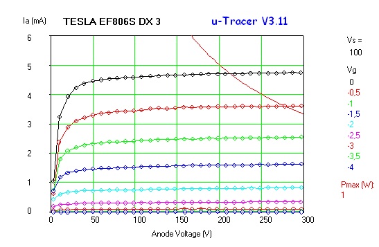

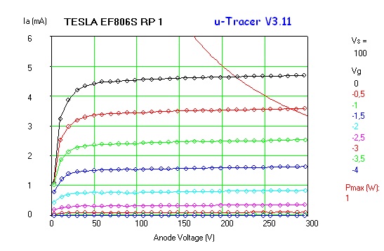

А вам никто не обещал, что у ламп из разных партий будут одинаковые параметры, особенно советских. Даже из одной партии лампы нужно подбирать, чтобы, воткнув в схему, они бились по напряжениям на электродах. Только пару раз было, когда взятые из ящика две лампы одной партии, установленные в схему, стали тютель в тютель по напряжениям. И то, лампы были Tesla EF806S.

Наминалы все одинаковые, проверил.
А вот лампы меняю местами и меняются напряжение. Значит это лампы разные. Получается надо лампы подбирать?

Что вы хотите от пентода с резистором в нагрузке? У триода хотя бы локальная ООС имеется, стабилизирующая режим по постоянке. У пентодной схемы могут быть разбеги +/-30%, и это ещё хорошо. У триодов из одной партии разбег анодного обычно в пределах +/-5 вольт - менее двух процентов от анодного питания 300 вольт.

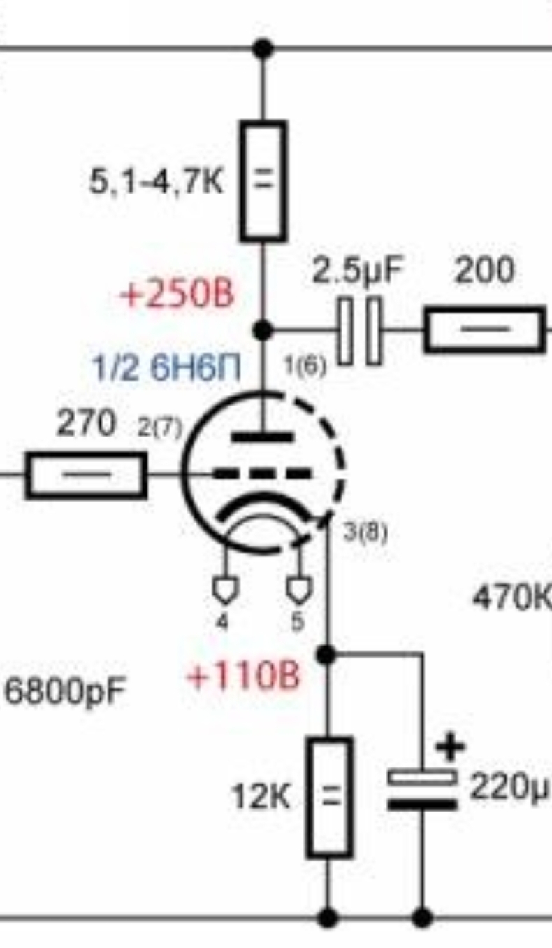

Вот на лампе 6н6п ножки 1-260в на 6-255в.
И 3-106в на 8-118в.
Этих ламп много менял напряжения теже остаются.
  • Screenshot_2024-03-26-09-54-12-645-edit_com.simplemobiletools.gallery.pro.jpg
    178 KB · Просмотры: 56
24 Мар 2022
586
197
20
Беларусь
Минск

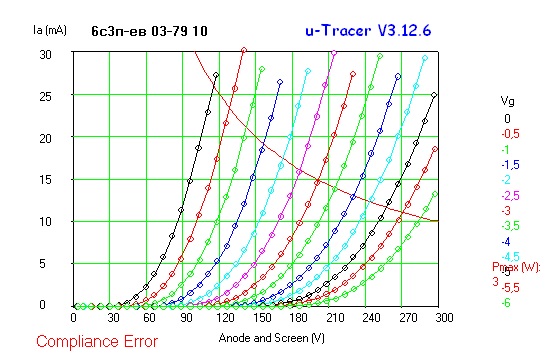

Совсем не так, вот триоды из одной партии (новые, из одной коробки), и что, где преславутые "+/-5 вольт"?
И 3-106в на 8-118в.
В данной схеме важнее знать напряжения на ногах 2(7) и 3(8), разность между ними - напряжение смещения шестёры.

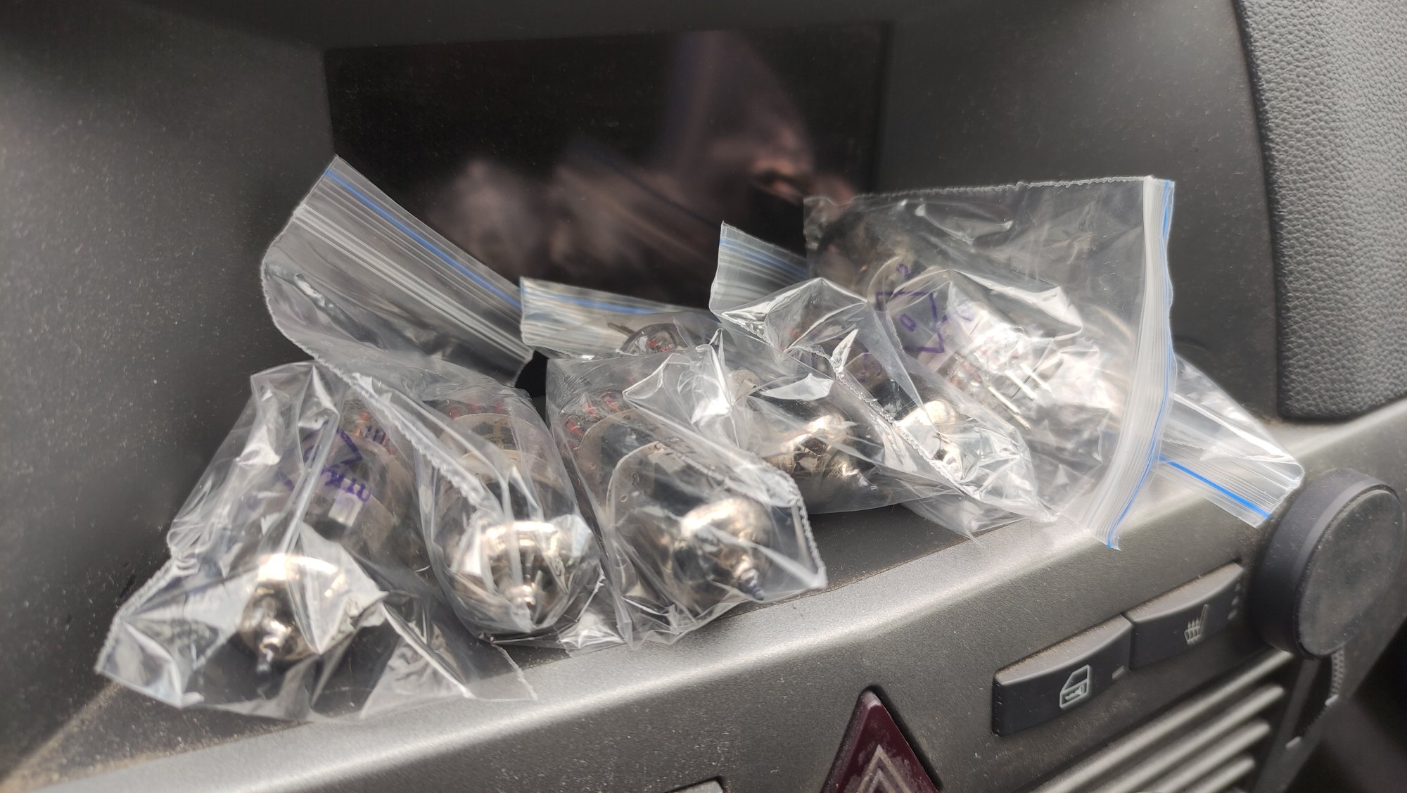

Взял 7 шт. Завтра попробую отобрать.
    317.6 KB · Просмотры: 61
24,576
11,419
Ставите пару, меряете на анодах, пишете маркером цифирь на колбе. Одинаковые оставляете в итоге , желательно с меньшим напряжением.

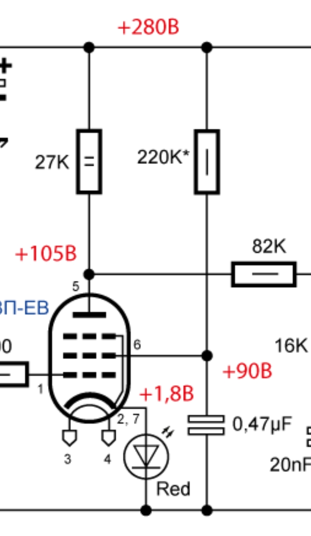

Отобрал 6ж38п-ев. На анодах 100В.
На ножке (6) 98В снизить до 90В это подбором резистора который 220К?
  • Screenshot_2024-03-27-10-39-46-014-edit_com.simplemobiletools.gallery.pro.jpg
    162.6 KB · Просмотры: 49
24,576
11,419
Не надо ничего снижать. Одинаковое на аноде и экране напряжения это удача. Сказал же- не трогать цепочку в экране, она отвечает за завал ниже 30, ТАУ-4.
