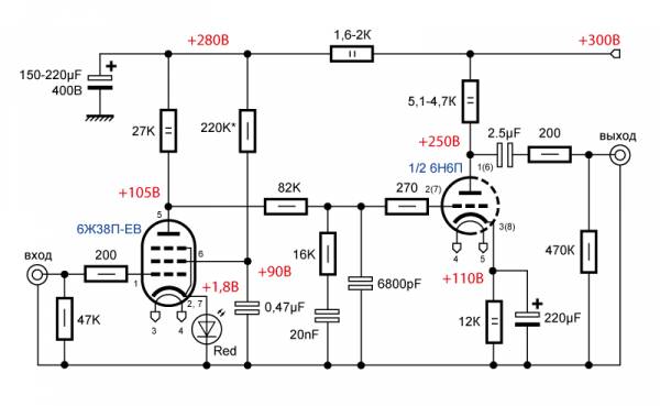

Добрый день!
Есть несколько вопросов:
1. А. Бокареву-собрал Ваш коректор от сюда: http://ulfdiysound.ucoz.ru/publ/avt...raktikum_a_bokarjova/korrektory_riaa/7-1-0-14
пищите, что 6Ж38П-ЕВ в триоде супер звук, по какой схеме переключать в триод, из сообщения 480?
Звук кора нравится, но хочется лучшего.
27,101
12,720
Добрый день!
Откинуть от экранной сетки цепочку 220к-0,47мк, экранную замкнуть через 100-200ом на анод.
Резистор 82 ком добавить до 100к
Глянуть режим, если не изменился, включить и послушать. Усиление рухнет, звук получшеет.

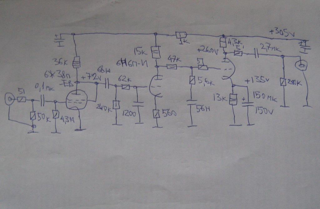

сема69, если надо такое же усиление, схема 3-х каскадного корр-ра
27,101
12,720
Юра, твоя схема идеальная. Но предлагаю сперва переведя в триод 38-ю, просто послушать сам звук, а потом сочинить новую. Кстати, вместо 38й в триоде прекрасно звучала 6С2П, подарок Сергея Михайловича, ещё нувистор 52й и 53й.

Усиление корр-ра на триоде 6ж38п и 1/2 6н6п упадет ~ до 80, против ~250 раз с пентодом, а это мало...

150 -200мв хватит понять само звучание.
Спасибо за ответ!
Обязательно попробую, как время появится.
Александр, ещё вопрос по схеме, вольтаж правильно указан?
Сейчас только закончил выставлять напряжение на 6Ж38П-ЕВ по схеме,
до этого было на аноде 125 вольт, звук был лучше, сейчас 105 вольт, ВЧ не так выражены стали, и поменял конденсатор 22нф на 20нф, как в схеме.
Пока закончил эксперименты, буду слушать, сравнивать с другим коректором.
27,101
12,720
Лампа приоткрыта по сравнению с пентодным вариантом, вернуть прежний режим можно , заменив красный светодиод в катоде на желтый или зеленый, у них падение больше. Правда, многие современные диоды сделаны на основе сверхъярких, там падение 3 вольта, лампа закроется.

РИАА цепь 100ком и 16ком 0,02мкф, 6800пф, так должна быть.
Светодиод меняется на R,C...

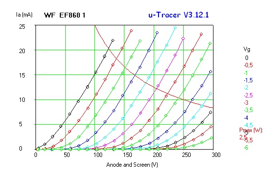

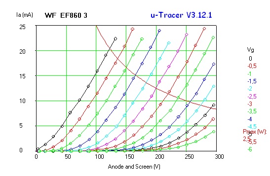

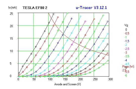

Просит товарищ сделать 3-х каскадную схемку, но без межкаскадных конденсаторов. Первая лампа Ef80 (в триоде) и две половинки шестёрки далее. При 300в питания смещения 1 В на Ef80 и 2 и 3 В на 6-х будет достаточно? Или нужно будет увеличивать питание, чтобы увеличить смещение на половинках 6н6п?
27,101
12,720
Смтрим ВАХ на EF80, что там насчет минимального напряжения на аноде, со смещением вольт-полтора. Чем приятна 6н28 , что там 65 вольт и лампа в режиме. И вторая за ней тоже в режиме. А ставить первой лампой сто вольтовую -значит задрать питание вольт до 400 не менее.
С
Сергей Михайлович
Александр, а чем плохо - питание 250в, анодный резистор 40к, смещение 1в (Rk=200) , на аноде 60В?
27,101
12,720
Не знаю, пробовать надо, макетить и слушать. лампа 80-я славится звуком.
Просто ставить такого коня на жалкие 5 мА..

Давно первой лампой стоит EF860. Вторая 6Н6П-И
С
Сергей Михайлович
Вон 6-ку 10-ю мА кормим и это нормально, а тут уже 5 мА и не камильфо? ;)

Юрий Робертович, пара вопросов по схеме. В чём прелесть смещения первой лампы на гридлике? Что мешает избавится от конденсатора между первым и вторым каскадом?

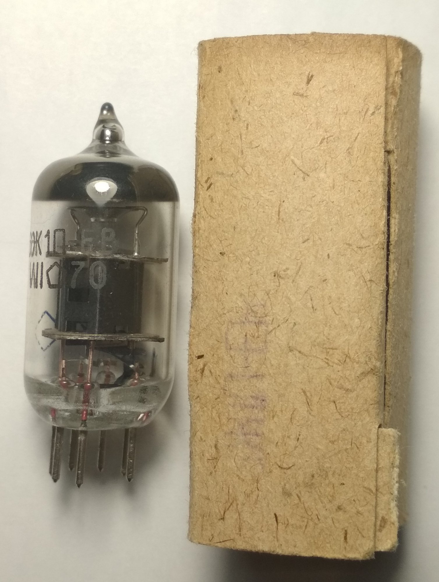

13 Окт 2019
5,509
1,587
107
Свердловкая обл.
Катод на земле. А два межкаскадных конденсатора по 68нф-0,1мкф всегда найду, есть десятка 2-3 к40у-9*200в. Делал тройной лофтин, год мучил, не понравился.
Накал переменка, ср. точка на земле, всё. Фона, шума ноль...
С
Сергей Михайлович
Вы бы желудь 6с1ж на первый каскад применили. Или 6с1п.
Есть 6ж1п-ев. Не просто 6ж1п с серым анодом, а именно -ев с чёрным цирконированным, с ромбами военной приёмки. Можно будеть прпобовать.
Ясно. Спасибо.
DIM
13 Дек 2019
2,777
835
61
Черный анод это не цирконий. Это - сажа. Цирконий - блестящий.
С
Сергей Михайлович
DIM
13 Дек 2019
2,777
835
61
У меня цирконий в стержнях долго в гараже валялся, кованных. Но, возможно, я и ошибаюсь и при нанесении на поверхности он становится черным.
Не знаю, как у 6С4С, не разбирал, а у 5687 и 6SN7 от Сильвании - аноды реально жирные и пачкаются.
13 Окт 2019
5,509
1,587
107
Свердловкая обл.

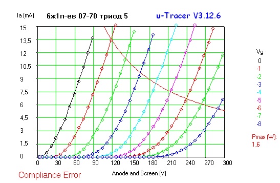

И черные, и блестящие, 6ж1п-ев, и стекло гофриранное, с полведра ВЫКИНУЛ нафик, звенят со страшной силой
27,101
12,720
Спаси и пронеси ставить 6Ж1П, военную, с цирконированным анодом и рифленой колбой. Дикий фон, возбуд даже с колпачком сверху, достаточно руку поднести. И ток экрансетки в разы выше.
После этого кошмара 6Ж38П-ЕВ просто ангел небесный.
С
Сергей Михайлович
стекло гофриранное
рифленой колбой
Написанное выше не понял, фото ниже.
Такой анод всегда назывался цирконированным и это не сажа. В буржуйских лампах черные аноды выглядят иначе.

По 6ж1п ! Несколькими постами выше спрашивал-эксперементировал -подтвердаю слова АБ !

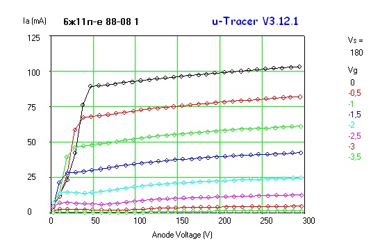

Кстати, 6ж11п-е, судя по вахам, интересная лампёшка, что в триоде что в пентоде.
