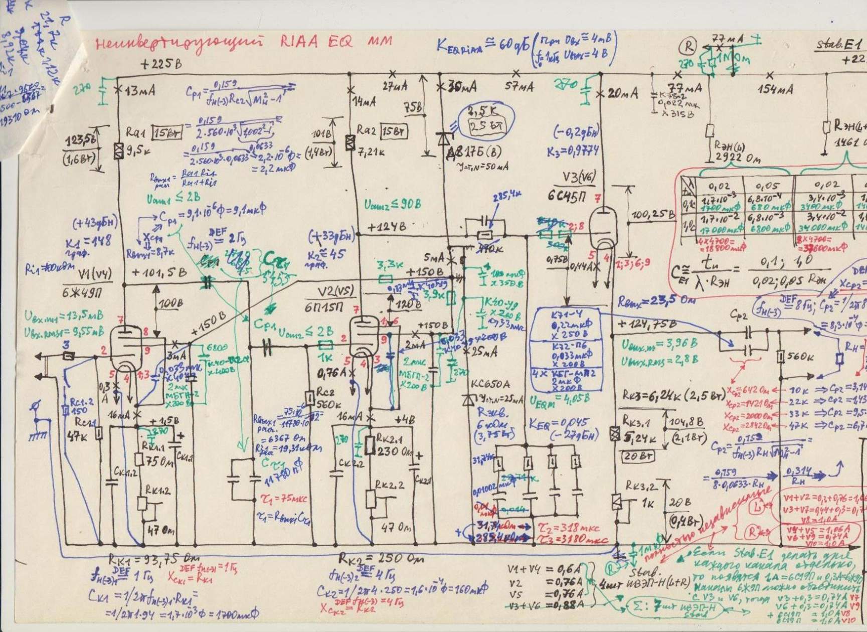

При всем уважении к инженерному таланту Евгения Карпова нет ни малейшего желания повторить его схемы. Какое-то религиозное преклонение перед точностью заданных режимов до сотой доли мА, обилие источников тока, не схема, а собор Парижской Богоматери.
Особенно, когда внимательно выслушав 6Н1П, отодвинул её в чулан за высветленный баланс.

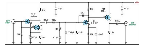

Схема универсального корр-ра
Passive RIAA Preamplifie
Схема
Мне нравится этот, делал в ~1989г

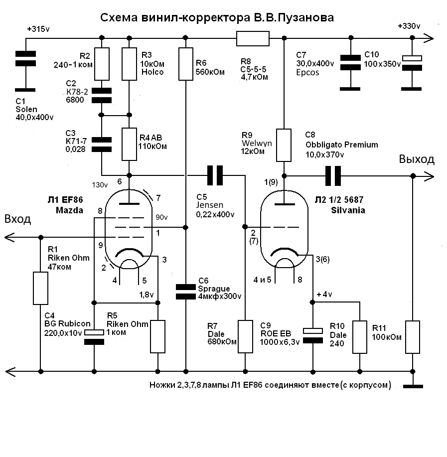

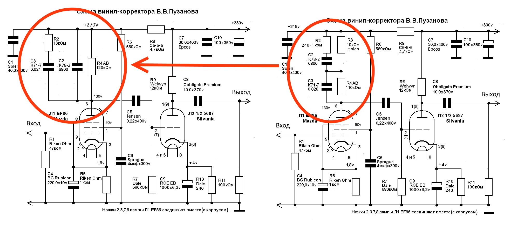

Подскажите, если вместо 5687 применить 6Н6П в схеме корректора по схеме Вадима Пузанова, нужно менять обвязку? Просто я не силён в расчётах, и у меня 6Н6П есть, а 5687 ещё искать, да ещё с близкими половинками. Схема, в которой по развязке каскадов кондёр стоит...
Вадиму Виленовичу писал, но видимо почта не та...
P.S. схему попробую прилепить
Спасибо, Михаил

6н6п, 6н6п-И можно так оставить. Цоколевка у них другая, не забудте.

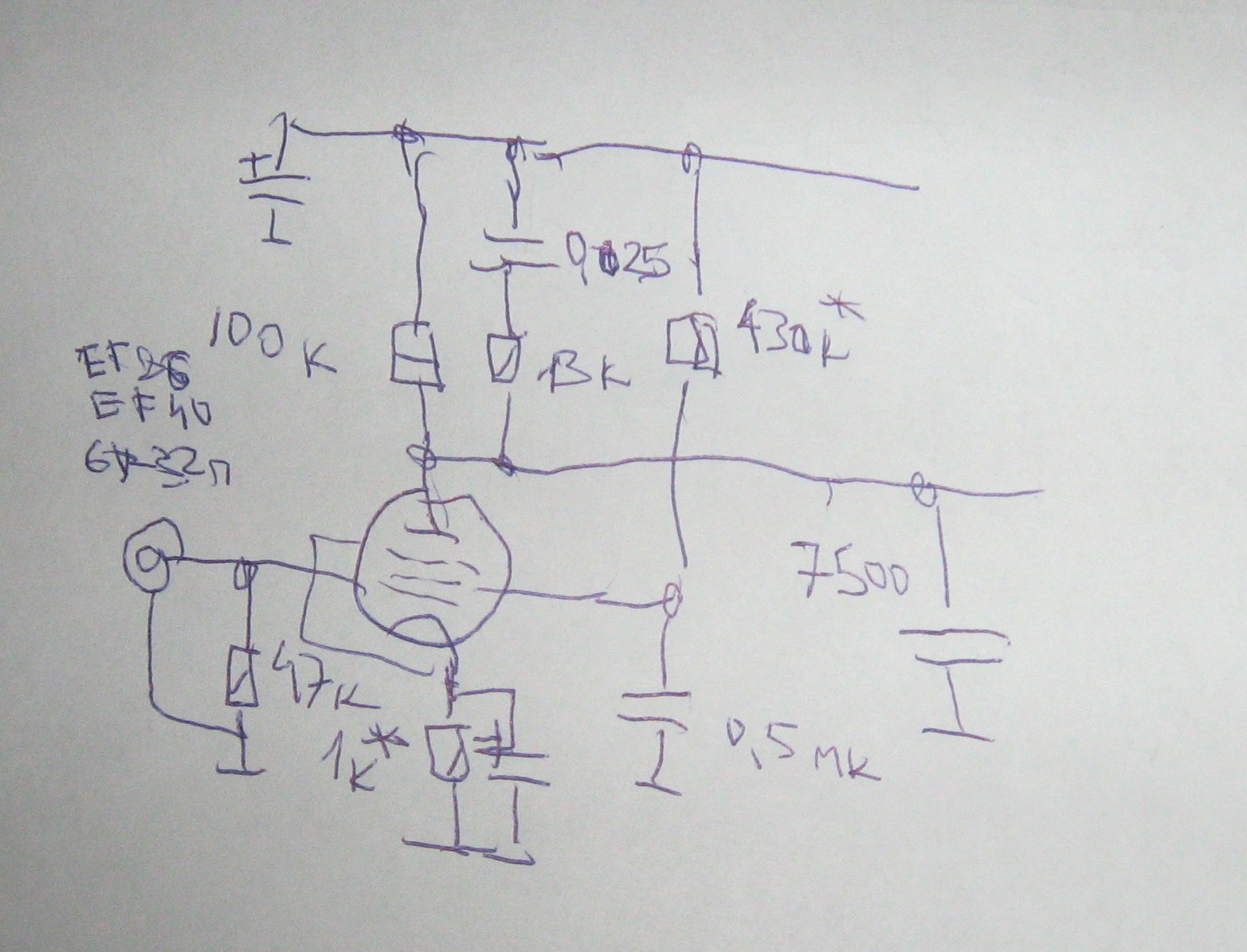

Я бы сделал коррекцию иначе, шашлык в аноде убрал, цепочка 0,025мкф и 13ком параллеьно 100ком(Ra), и конденсатор 7500пф на землю.

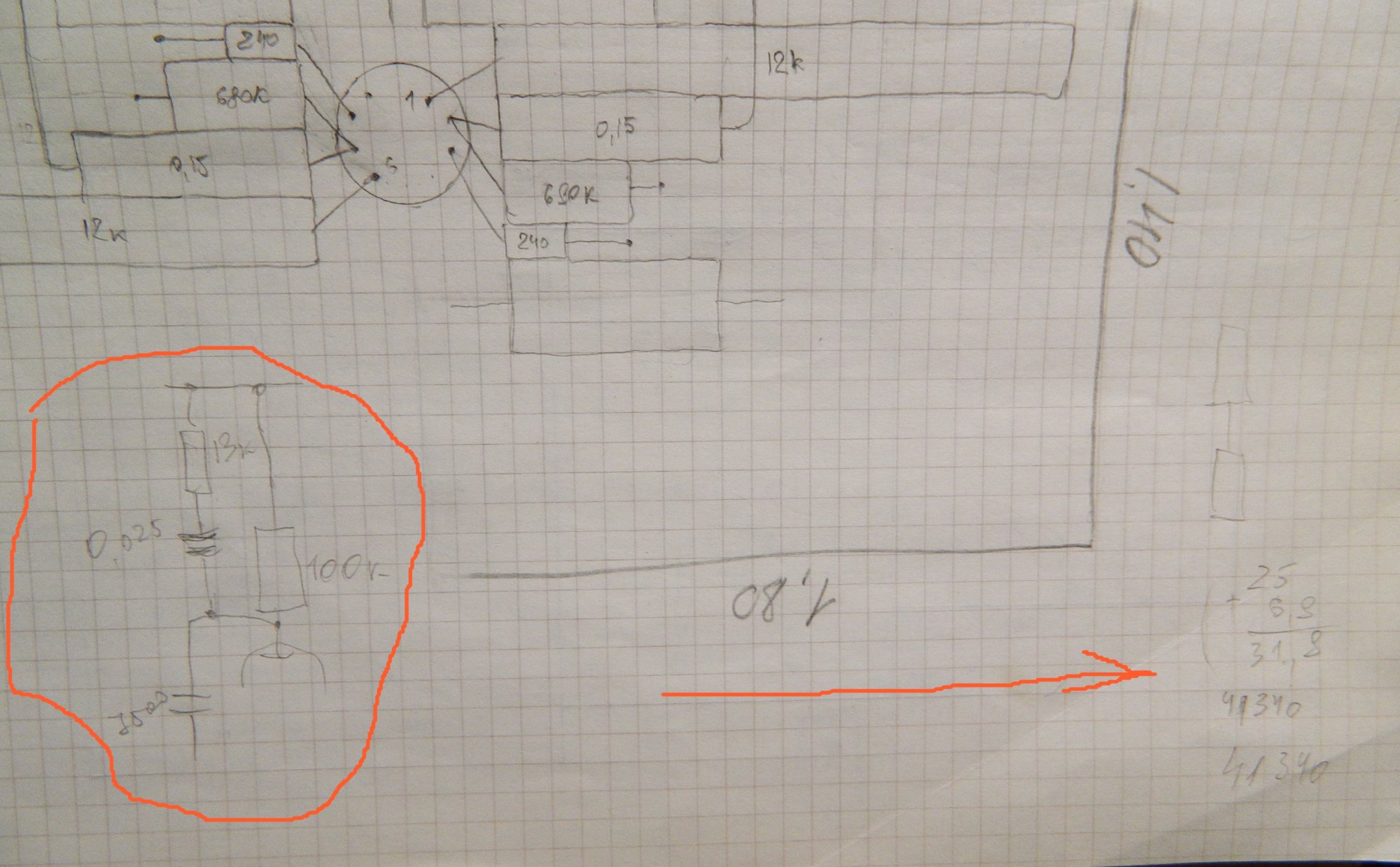

Если я правильно посчитал, то у меня Tau 2 убежит вперёд и станет 413,4 мКс супротив 318 мКс. Хотя.... сейчас ещё покумекаю. Спасибо.

у нас анодный 100к сидит параллельно лампе, она 2 М. Значит, уже не 100 а меньше чуток. Резистор в 13 кил примерно в 7 раз меньше этого "менее 100ком" а емкость из расчета 318 мкс делим на резистор 13 ком. емкость 7500 складывается из спараллаленных в кучу лампы, анодного резистора 100к и резистора на 13 к. Чтобы получить 75 мкс.
Цепуру корректирующую лучше к земле притянуть, а не к плюсу, меньше вч дряни налезет с плюса питания в сетку выходного триода.

.....анодный 100к в сочетании с цепочкой в землю образует нч фильтр, для пролезающих по питанию вч помех. Теоретически пролезающих.
Если теоретически помех по ВЧ можно ожидать, значит вариант Юрия Робертовича я для себя пока приберегу до тех пор пока соображаловка не начнёт работать правильно.

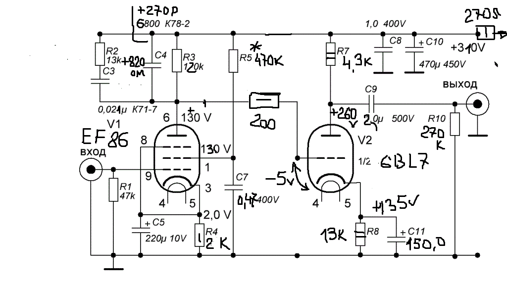

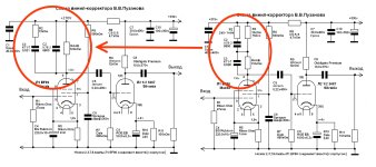

Вот подправил, прошу посмотреть на наличие ошибок:

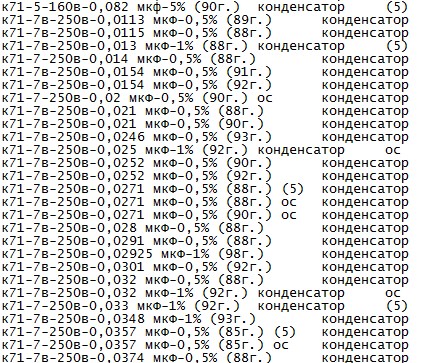

А делаем тогда из того, что валяется. ..на 20нф, 21нф и на 25 нф, всем нашел применение в коррекции. Даже собачим номиналам 44, 1 нф
... и я нашёл где взять, вроде не дорого по 13-15 руб. за штуку

в моем варианте добавка к 6800пф , 270 пик. И добавка послед-но к резистору 13 к - 820 ом.
Но самая ошибка, из-за которой ваш вариант нужно пересчитывать или не трогать схему Вадима, это сеточный резистор выходной лампы, которого нет в моей схеме и который херит все номиналы цепи коррекции. Вы из двух схем собрали третью, косую
И последнее. Схема Вадима заточена под его звукосниматель Градо, он с хохмой наверху. А моя делалась под Шур V15-3, без хохмы. Отсюда разные цифиря.

Немного про "худшесть" К71-7, они сделаны просто мех. обжимкой, качество часто плохое, и имеют большую паразитную индуктивность. Хорошо только низкий разброс номиналов 1%, 2%, но только этим и заканчивается, несмотря на потенциально хороший диэлектрик... испортили на корню, жаль.
К71-4 и К71-5 гораздо лучше, Михаил, в списке есть К71-5 160в 0,082 мкф, на первом месте.
Спасибо Юрий Робертович за рекомендацию, как раз есть к71-5-160в-0,056 мкф-2% (88г.) - последоватнльно самый раз, и по напряжению тоже, правда запас всего 5 вольт, ну да ладно будем надеяться на заложенный производителем....

Во-первых, не надо включать 2 по 0,056 мкф для получения 0,028 мкф. Еще, в этом случае напряжения суммируются, 320 в. И почему запас всего 5 вольт, напряж. питания сильно выше?
0,056 мкф приберегите для других проектов.
ПС: шашлык лучше убрать в..., и 0,02-0,025 мкф поставить, можно точно подобрать сопрот. анодного резистора, ИМХО.
