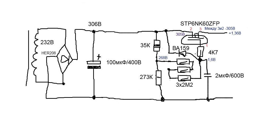

Отцепил стабилитроны, перепаял на вариант Юрия Робертовича. Не работает. Точнее работает, но все так же: напруга на выходе есть, пока не цепляю нагрузку. Вот схема с напряжениями, в качестве балласта резистор 10К. Первый раз связался с полупроводниками, катастрофически не хватает понимания. Кондер или транзистор портачит? Или я?
Уже несколько раз перепроверил, по даташиту все верно. Может его тупо развернуть на 180 градусов.. Фирма фирмой, а вдруг?

4,7ком случайно не 4,7Мом? Обычно ставлю 100-200ом, хватает.
Или полевик квакнулся...
У этого полевика ТОЧНО есть стабилитрон на истоке, (+) на вых, (-) к затвору?

4,7 кОм и по обозначению и по замеру.
Что касается стабилитрона, то, если я правильно понял, внутри самого тр-ра выполнено такое соединение.

Александр, дикая мысль. Откиньте полевик вообще. Включите питание. измерьте напряжение на 2 мк емкости. Резисторы в цепи заряда этой ёмкости- они живые?
Убитый полевик- там на выходе или полное входное, на затворе тоже самое.
Или если выгорело все внутри нахррр....- тогда и на выходе ноль будет
Дикая мысль-2. Откажитесь от стаба или фильтра. На выходе вторички паяете кеномост из пары диодов и скромняги 6ц4п или 6ц5с, с парой диодов в землю с анодов кена. Потом банка 200мк, резистор килоом 5 , банка в 680-1000мкф 400в. И ВСЁ. Забыли про " нет напряжения на выходе"

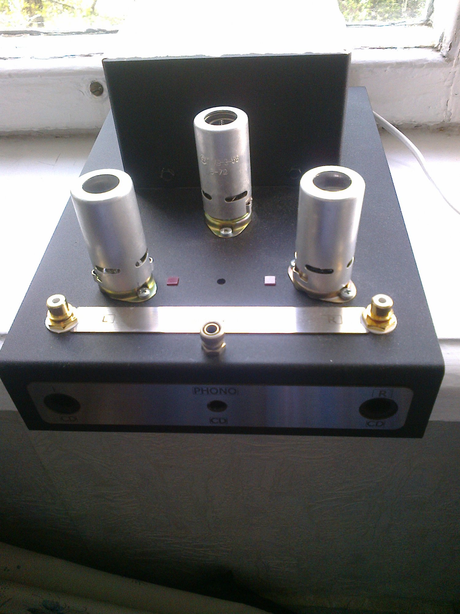

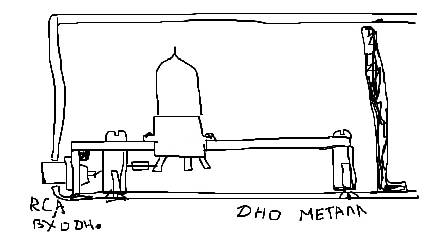

Так выглядел один из первых конструктивов корректора трехкаскадника на 6н28б-в.
Корпус корректора- от рязанского мастера Владимира Константиновича Ушакова. Он делает такие корпуса, можно заказать , есть у него и готовые корректоры с хорошим звуком.
Нынешний корректор выполнен в корпусе типа Селедка, силовик сзади в отсеке за перегородкой, входы и выходы с противоположного торца , гнезда смонтированы на плате корректора, чтобы вытащив плату, не вошкаться с отпайкой входных гнезд, а сразу включить и подать сигналы.
фотки  из  телефона Нокиа 003.jpgфотки  из  телефона Нокиа 004.jpgфотки  из  телефона Нокиа 007 — копия.jpgфотки  из  телефона Нокиа 009.jpgкорректор входная цепь.jpg

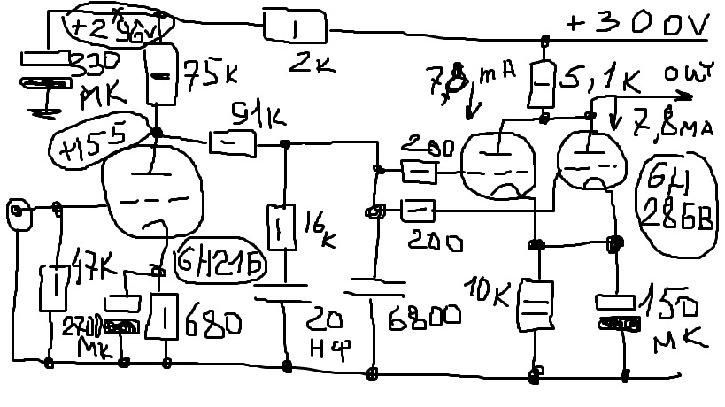

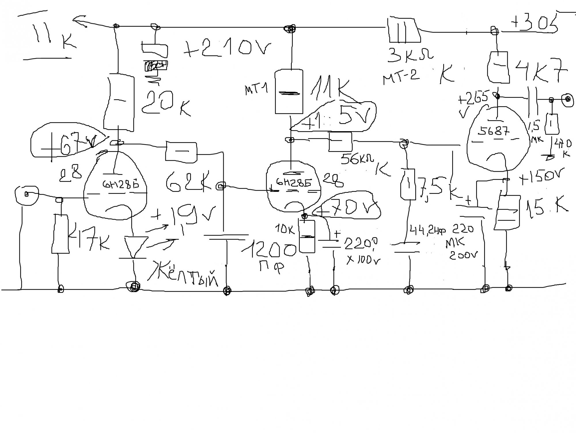

Схема трехкаскадника на 28-х сегодня примерно такая.Из всех переслушанных ламп вернулся к 28, как к самым нейтральным, при этом музыкальным и выразительно звучащим. Прочие , включая разный винтаж или наши в принципе неплохие 6н1п и 6н23п-ев смещали баланс, высветляли звук .Либо давали мрачный, серый, скучный , глухой , подзванивающий на струне или ядовито-пластмассовый оттенок. Короче- ерунда сплошь.
Из того, что понравилось- наши красотки 6н17б-в, 6н18бв, а вне конкуренции 6н21б-в, в паре с 6н28бв звучат очень красиво.

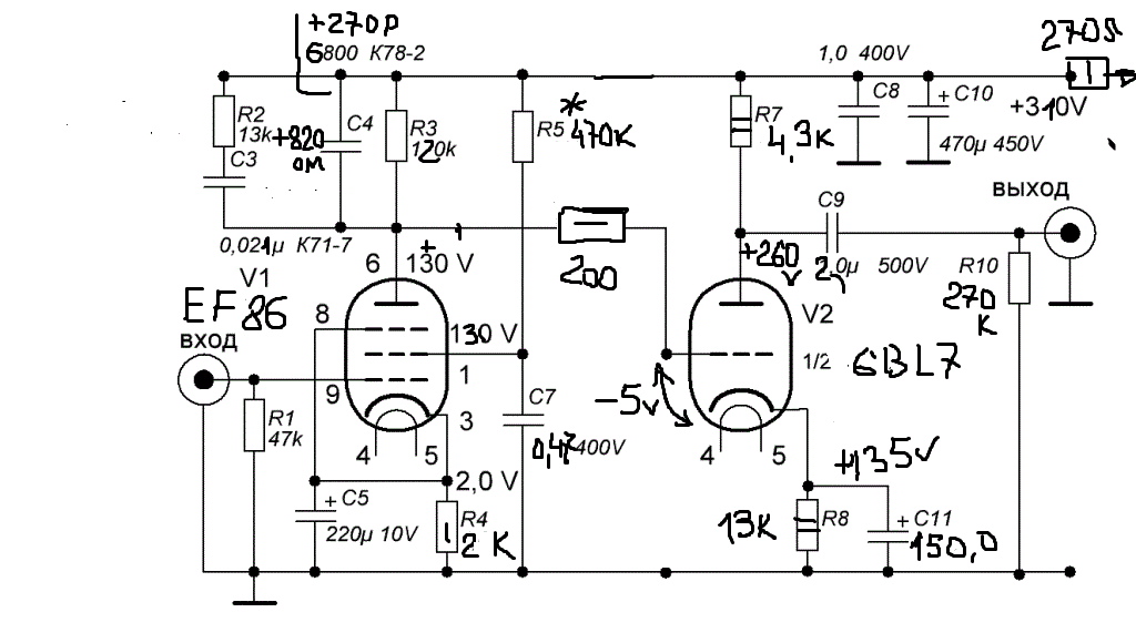

Дык, у тебя вроде как твой на ЕФ86 -5687 ничо играет. А я по старинке ваяю Лофтины на ЕФ86 и мощной импортной половинке , друзьям. Они на пентоды зациклены, а я не спорю. Держите, слушайте.
15 Авг 2020
33
15
18
Вадим
Дык, у тебя вроде как твой на ЕФ86 ничо играет.
У меня есть ещё секретный вариант на EF40. А так - да, на ef86+5687 всё играет как надо, хоть с разделительным конденсатором, хоть Лофтин.
Ну, если говорить про EF86, то я лично никакого пентодного окраса звука не слышу. А во всём остальном только преимущества.

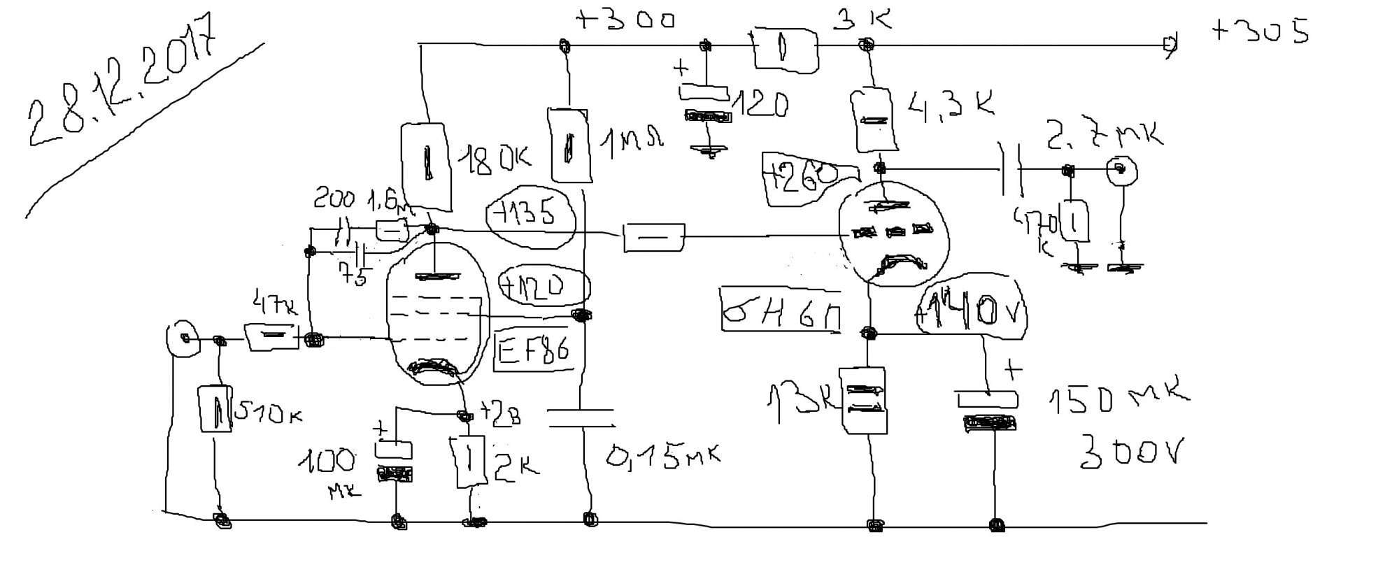

Именно так. У тех, кто заказывает пентодные корректоры, есть такая особенность слуха. Они ищут в звучании другое, нежели то, что интересно мне. Их оценки моих схем не совпадают с тем, что сам слышу в их системе. Разница в подаче звука триодом и пентодом для меня слышна, в пользу триода. но если кого-то устраивает пентодник- держите и радуйтесь. И мне радость- не долбаться с тремя каскадами. Пентодник на порядок проще .
Мой корректор брали послушать разные удифилы, но чаще возвращали с кислой физиономией, не устраивает. А меня так же воротит с их ржавого скрипучего визжащего референсного звука. Так что- в расчете.)))))
в 2017 году с подсказки Никиты Трошкина соорудил весьма интересную схему, как обозвал её Никита- затриоденный на корню пентод. Входной пентод через ООС анод-сетка становится корректирующим инвертирующим усилителем , Вся коррекция- три детали. Схема есть оригинальная, немецкая, я взял идею и довел до финала. Получилось стремительно быстро, и вначале как бы очень звучно и живо. Потом эта живость достала до печенок, вернулся к привычному триоду, не жалею ничуть. Схема есть, там проще некуда. Усиления вагон. Может, кто позарится собрать. Оно и правда, живенько так.....

Ув. Гульбарий, 28-я лампа в параллель спокойно работает на равных с 5687, звук такой же кайфовый и ясный, смещения вагон. 21-я лампочка спокойно заменяется 6н17б по половинке на канал либо одиночными дивного звука красотками 6с7б-в. Или 6н18б. Это та же 17б.
Главное выставить катодным резистором первой лампы положенное напряжение на аноде, чтобы выходной каскад держать в "воротах рамок" (Вадим Пузанов, фразы от великих)
Схема простая, тщательно посчитанная и проверена в симуляторе и вживую. Звук достойный.
ПС. Для интереса я собрал выходной каскад на половинке 28й, уточнив обвеску. Все устроило, но нужно куда-то применить 5687, добытые непосильным трудом)))
