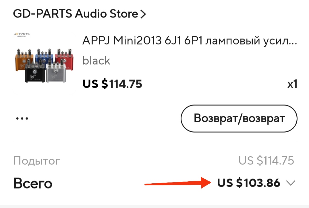

Приобрел по скидке чуть больше $100

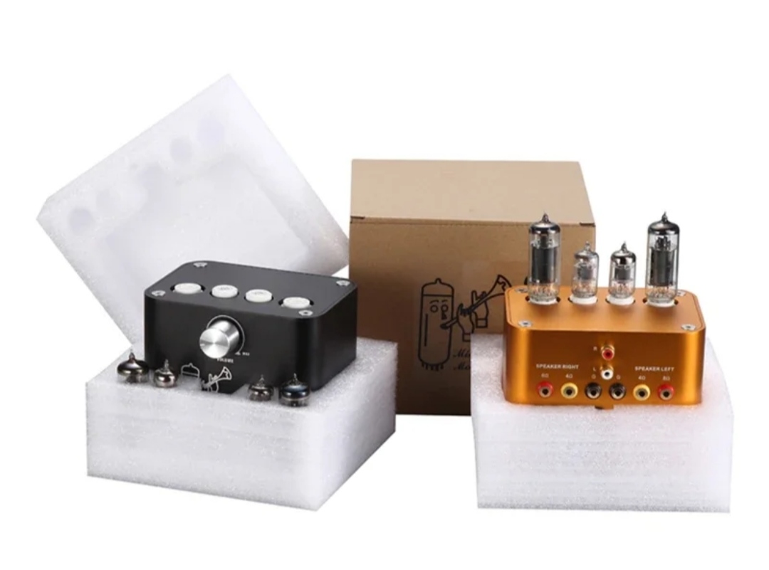

Посылка пришла ровно через 10 дней отлично упакованная (поверх штатного фирменного ящика с логотипом, через прокладки из вспененного целлофана продавец не пожалел дополнительного картонного ящика

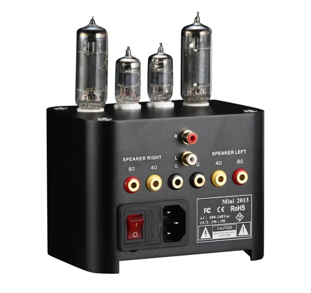

Сзади усилитель выглядит так

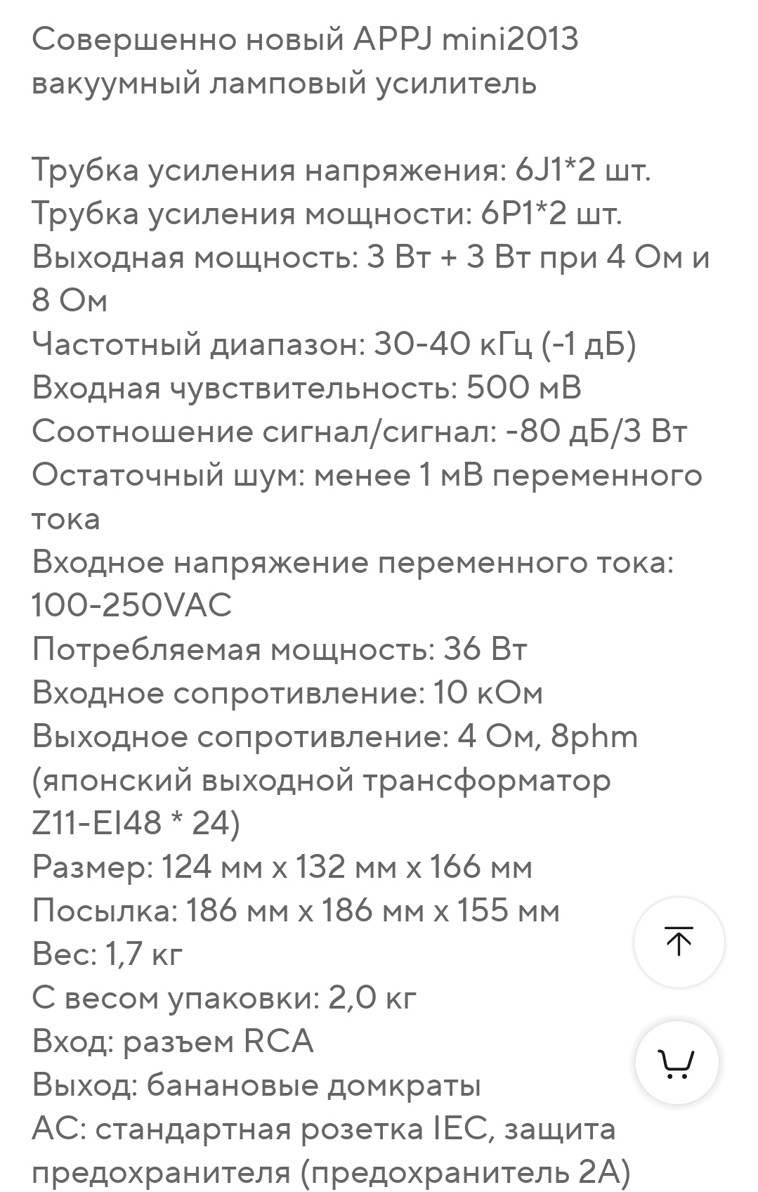

Технические характеристики и описание изделия, заявленные изготовителем

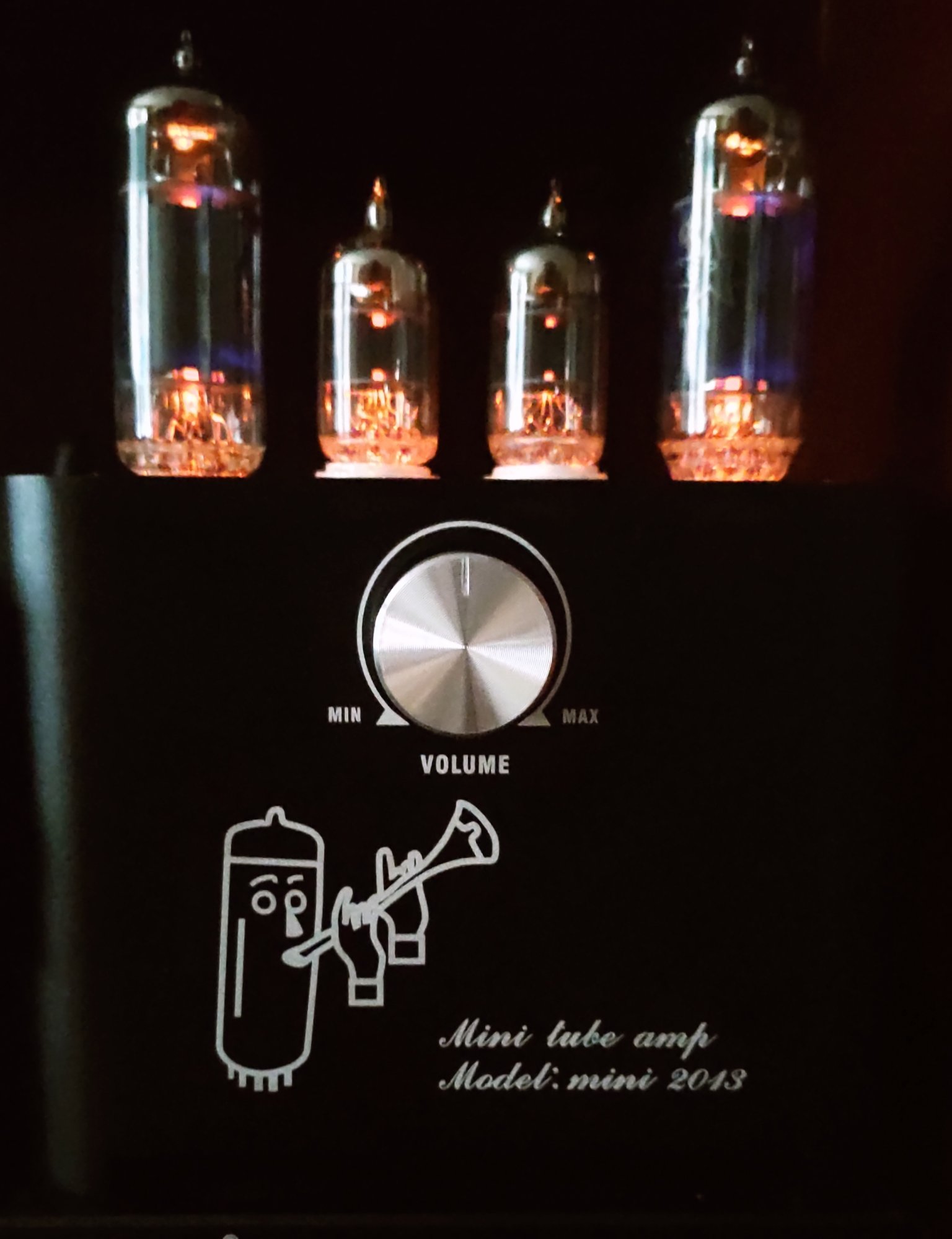

Теперь по личным впечатлениям от прослушивания.
Если я что то понимаю в электронике, то смею предположить, что в изделии используется импульсный БП, но платы разведены так, что фона не слышно совершенно с расстояния 30-40 см. В плотную ухом к колонке едва заметно лёгкое шипение с полностью выкрученным регулятором громкости на полную.
Подача у лампы совершенно другая, чем у транзисторов и микросхем.

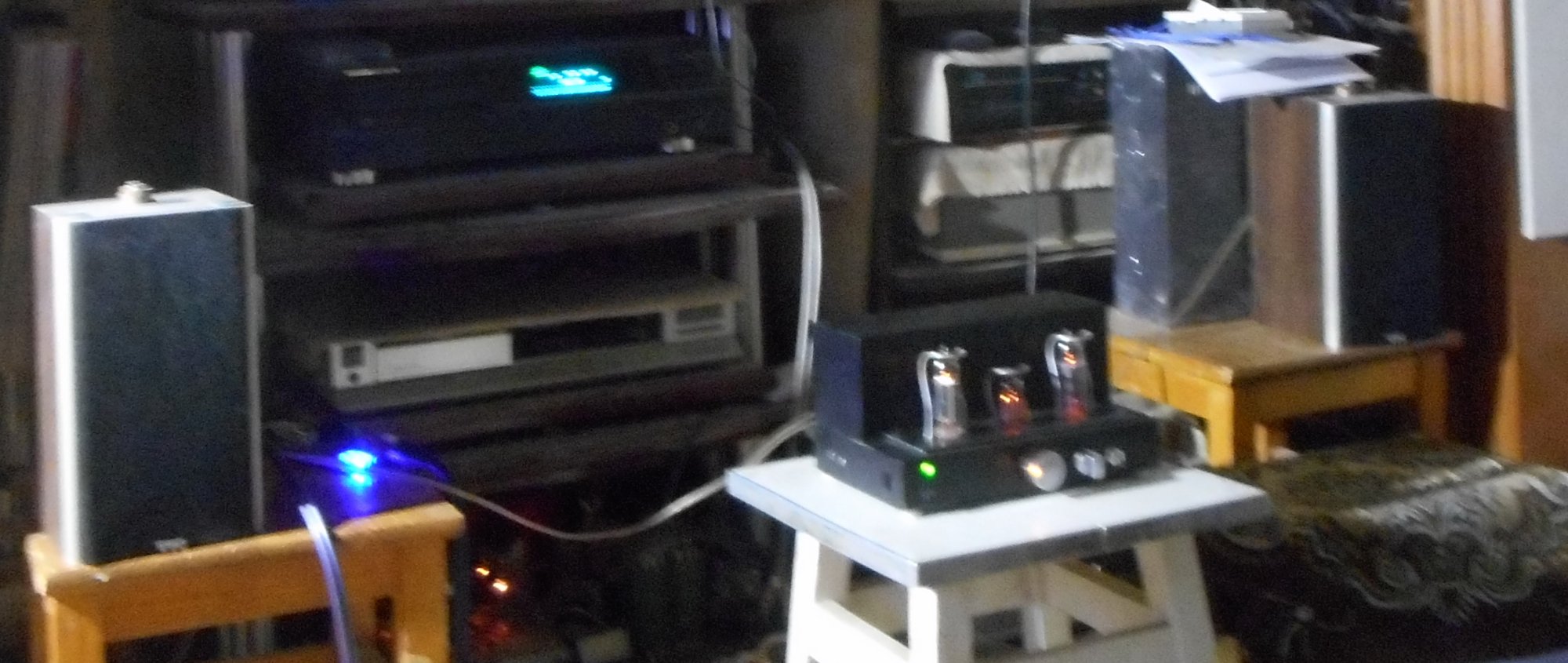

Как ни странно этот аппарат к больше всего понравился в паре с моими самодельными колонками на 4ГД -35 и
овальными пищалка и 2ГД-36 через кондёр и предом с темброблоком (добавил высоких на 1час, низов на 2 часа). И плевать, что нет инфранизов, бас слышно и звучит он в меру. Мощности в 2х3 Ватта вполне хватает, регулятор на 12 часов уже громко. (Самому удивительно что сказал это). На этой акустике включил плейлист классический блюз на Спотифай и не заметил что не мог оторваться более 3х часов подряд, пока боль в спине не испортила весь кайф. Возможно опытные знатоки лампового звука покрутят пальцем у виска, читая это, но мне важно, что удовольствие я получаю уже 2й день даже когда пишу эту ересь, слушая музыку

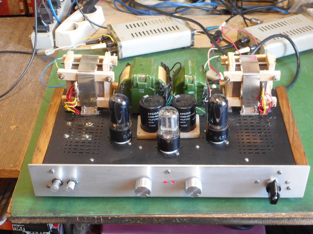

Вот с такого на 6Н23П, двух 6П15П в триоде с выходными трансформаторами ТВН-3 получил аж 1,5 Вт и отдал при примерно таком же восприятии клиента, ("я дико извиняюсь", но съемка с руки при одной лампочке сбоку - так получилось).
Зато на CV569 (6Н9С) и 6V6GT (6П6С) в тетроде и выходниках от "Рубин-102" на УШ16х32 таки почти 3 Вт и получил.

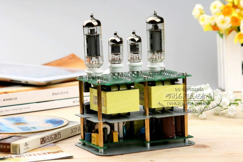

Советую открыть корпус и удивиться...ни анодного транса, ни выходных ...двух... Китайцы давно уже декорацией занимаются за эти деньги... судя по весу и виду, это люстра!
хорошо если я ошибаюсь... но случаи бывали;)

достаточно посчитать при стоимости в 11 тыщ рубликов ...как же китайцы смогли три трансформатора, фрезерованный корпус, лампы и сборку.. втащить в этот бюджет?!
Я уверен что подвох есть..
Хорошее сочетание лампочек. Мне тоже сегодня нужно сделать простой звучный двухтактный усилитель , перебрал много вариантов, вплоть до ГУ-19 на выходе.

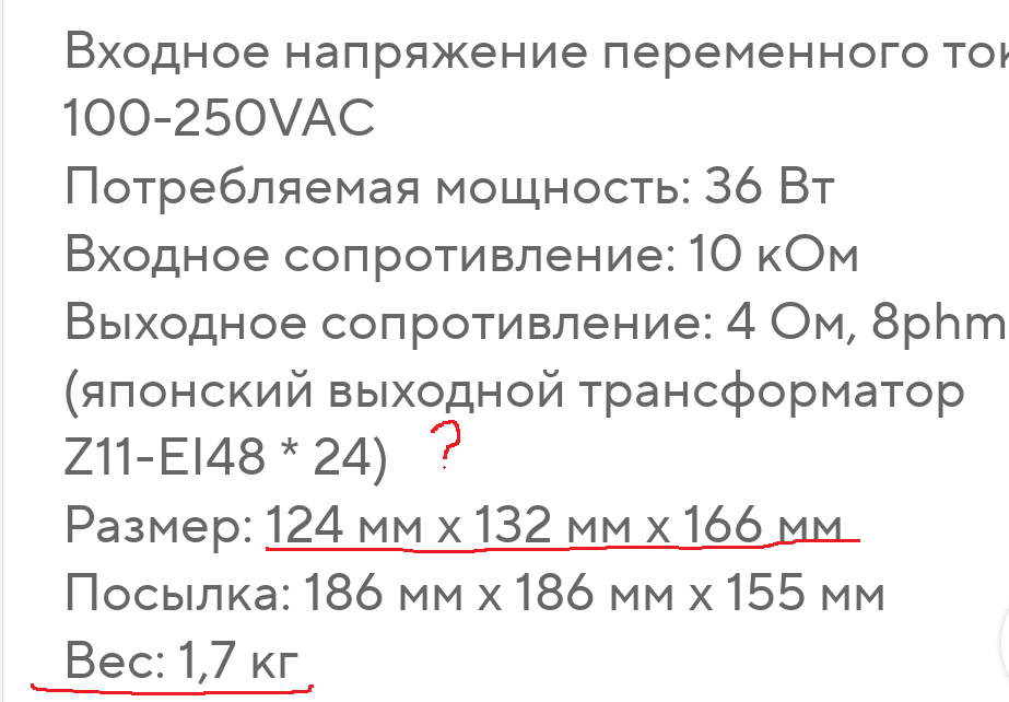

Тоже позволю себе высказаться. То что вам нравится звучание это хорошо рад за Вас. Но мне кажется на лицо эффект плацебо.
Указанные габариты первая причина для сомнения. Если хорошо ужаться то в эти габариты можно уместить минимум один канал ну например усилителя "Пакемон" с импульсным БП. и ТВЗ1-9
И это скорей всего люстра.

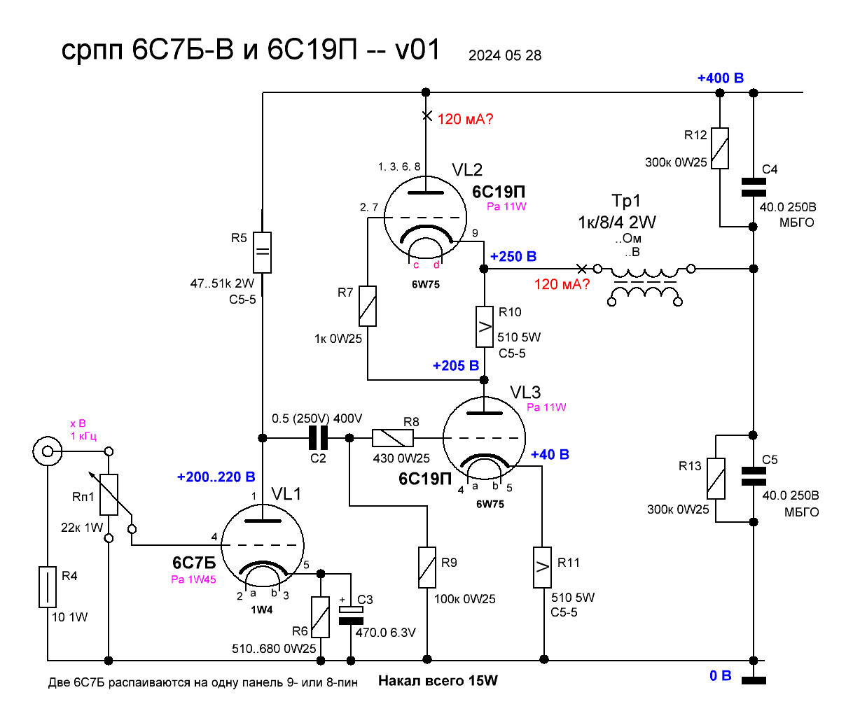

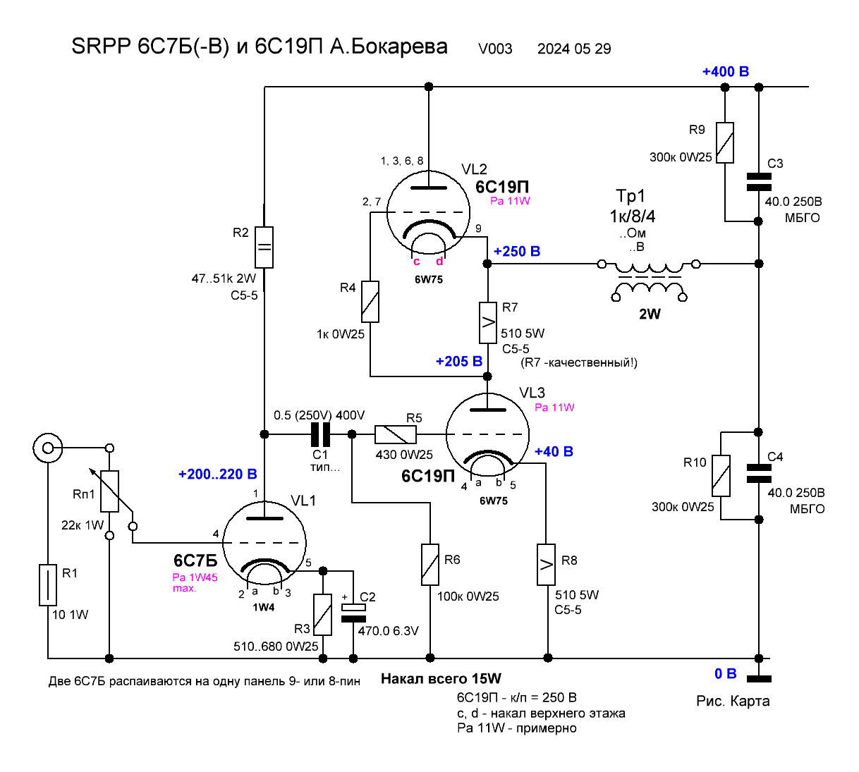

Если взять в качестве выходников трансы от бесперебойников, рупь ведро. то может получиться такая штука.
Сеточный резистор первого этажа СРПП нужно взять 200-300 кил.
Схема любезно приведена в достойный вид дядей Картой.
    39.6 KB · Просмотры: 251
    42 KB · Просмотры: 255
На пару трансов разорились. Но разнесенные первичка и вторичка, если это они , обвалят верх с пары кгц.
А вот фиг его знает как там намотано. Мотал для НЧ канала на 6С19П вторичку поверх первички, по всем расчетам не лучше 7кГц -3дБ. На практике получил 27 кГц. Есть нюансы...
Габариты ТВЗ1-9

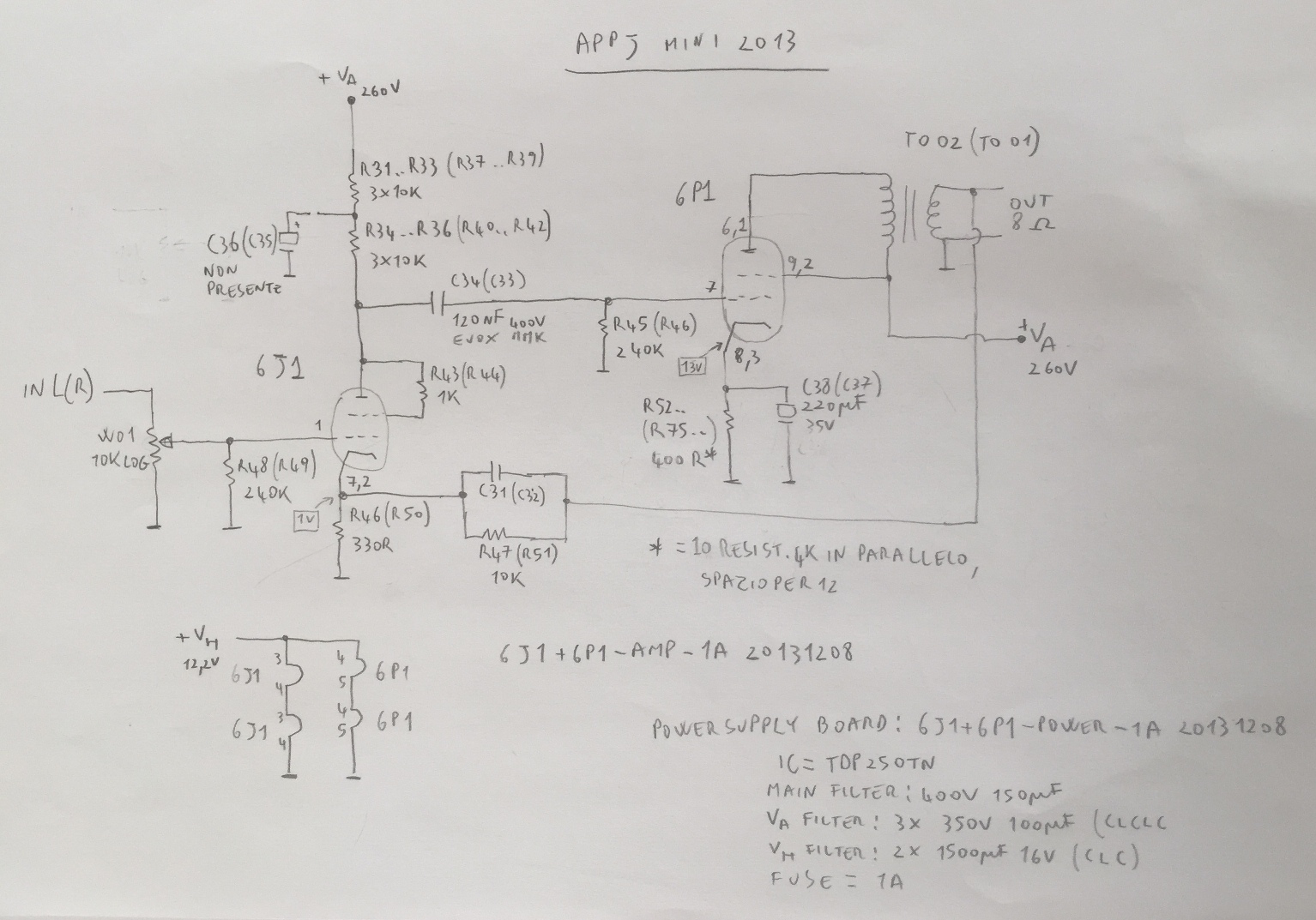

однако нашел схему...есть поле для творчества ))))
по ссылке веселые картинки
    430.3 KB · Просмотры: 347
С36 убрать...
