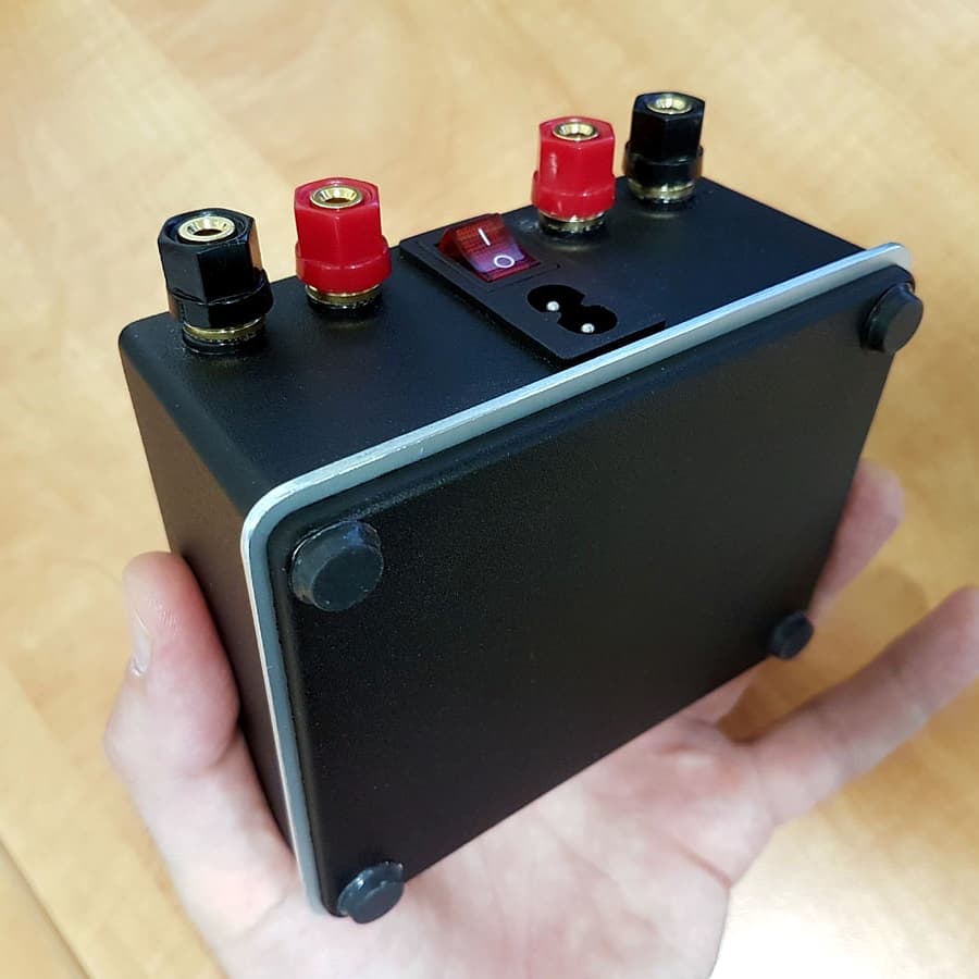

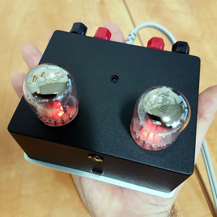

Ламповый APPJ mini 2013 из Китая
  • Автор темы Автор темы OLD
Да она самая, RC фильтр по питанию.
Надо лампа она чувствительна.
Банку побольше и резистор пару кил
Советую открыть корпус и удивиться...ни анодного транса, ни выходных ...двух... Китайцы давно уже декорацией занимаются за эти деньги... судя по весу и виду, это люстра!
И это скорей всего люстра.
Перед покупкой я нашел несколько отзывов (хотя было довольно сложно) , поэтому уверен, что не фэйк. Возможно схема "костылятая" и при должном умении уверен, что можно и что то лучшее сделать на эту сумму, но как уже говорил, нет знаний, умений и времени. Но лучше уж я послушаю как есть, чем буду и дальше истекать слюной при упоминании ламповой темы.

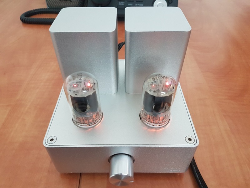

Схема совершенно нормальная в пределах задачи. Все по минимуму без наворотов, без излишества.
если долго вглядываться в бездну , то бездна начнет вглядываться в тебя (с).х/ф Бездна

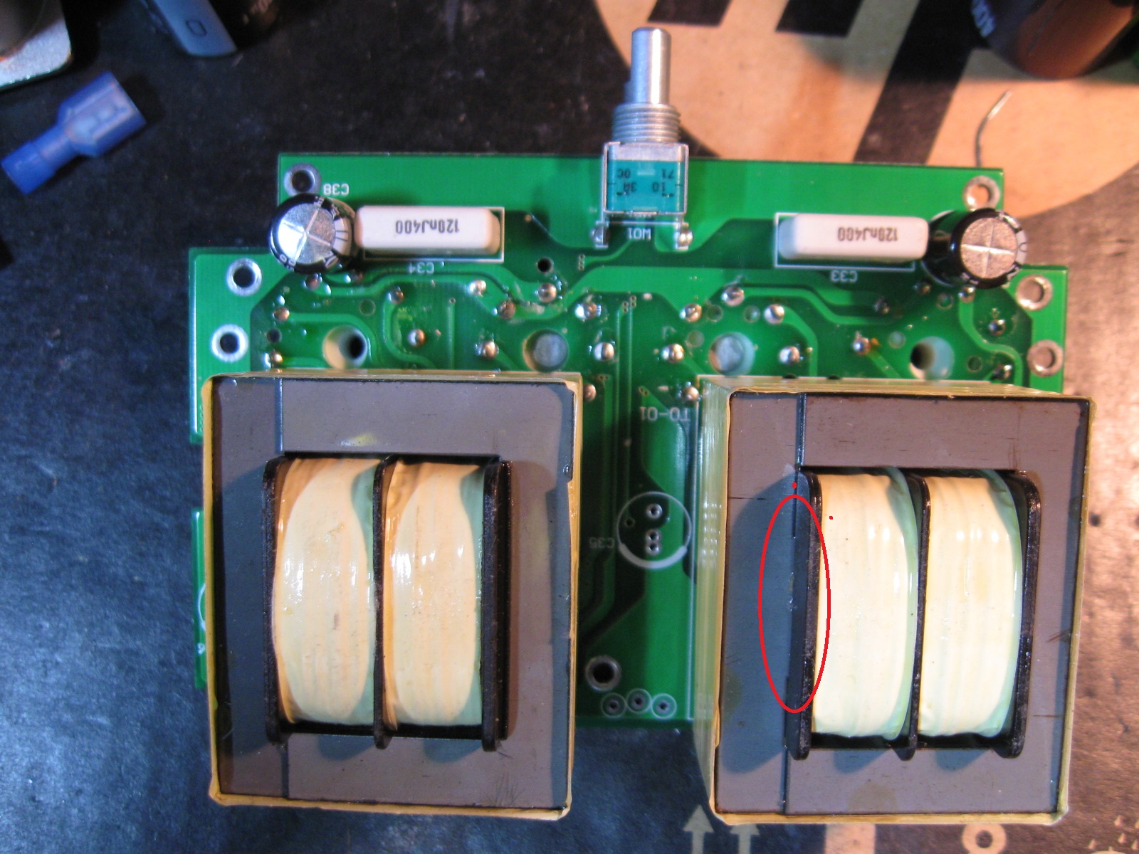

трансы по ходу без зазора и собраны в перекрышку, хотя для 6п1п это с его током наверное не критично , так же без зазора собран унч в приемнике ВОЛНА
Висячий вопрос - применение Большого тора без зазора. Когда-то была такая тема.
На Ш магнитопровод ,но высоковольтная отделены от выхлопа.
То есть, каркасы от силовиков

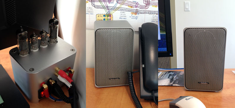

У меня он проработал ровно 2015 год в оффисе:
Где-то в инете я прочитал tearing-down на него, нормальные там СЕ трансформаторы - на уровне ТВЗ-1-6, просто крайние пластины собраны "наоборот".
Был заменён на компактроновый, который продержался полтора года:
Пока я не сделал свой DIY, который проработал четыре года:

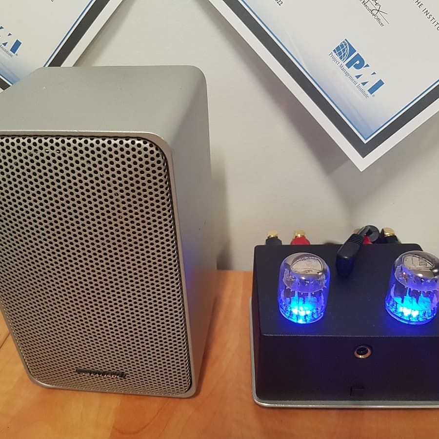

Катод синего цвета, по-видимому, на позитронах ? То есть, справились, сделали лампу с Р-проводимостью?
Да, в аккурат к 1-му апреля..
Это что. Китаецы подкрасили свечение катодов алыми диодами лампочкам под задницу. И так все полыхало, что поданный накал 15 вольт вместо положенных 6, 3, раскаливший добела бедные катоды, мало что поменял в свечении ламп. Пока не стали дохнуть одна за одной. Тогда стали искать и нашли дикий косяк от поднебесных братьев.
Владелец преда завопил: выкусывай диоды нахер!!!! Что и сделано.
Он позже на страничке али отписался по этому преду , Форест GHAMPу, что там нашли и как исправили. А то народ хапает, ставит , а там кошмар кошмарович изначально.
Я под компактроны ставил красненькие светодиоды реле задержки анодного. Типа: не психуй! подожди!_hm_
К компактронам испытываю симпатию.. ну и к Новарам. Скажем, к 300Б делать первые пару каскадов на 6КУ8 - милое дело.
Со светодиодами получилось что я на алибабе купил занедорого пачЪку 200 шт красно-синих, поэтому в ампе какой-то из них сигнализирует рабочий режим, а какой-то stdby (вроде синий).
