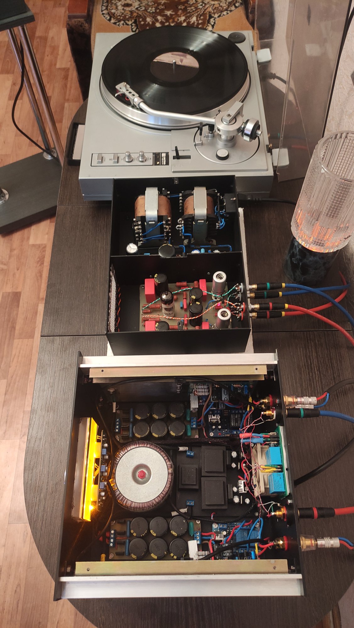

Я б зашунтировал недорогой керамикой MLCC 2 х 10 мкФ.
Сегнетодиэлектрики обладают микрофонным эффектом. А точнее, пьезоэлектрическим. Помнится, по молодости, поставил в усилитель воспроизведения кассетного магнитофона КМ-5 0.1 мкФ Н90, прямо на входе. Царапаешь пинцетом по плате, а в динамиках всё слышно.

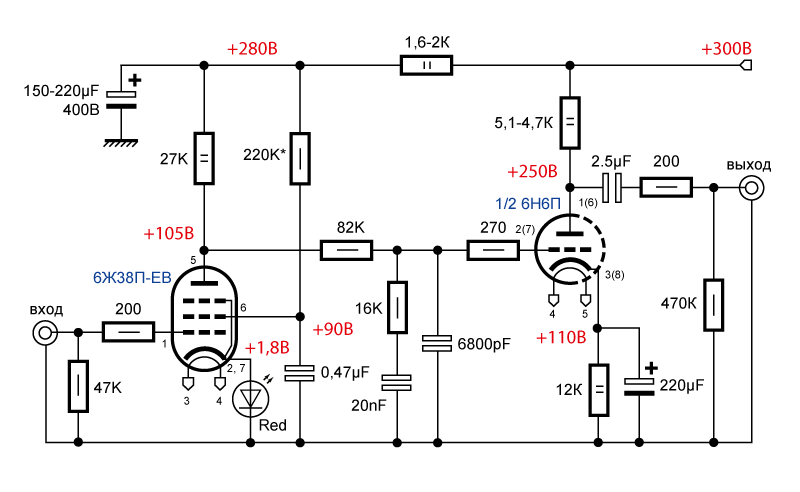

Этот оптрон - для открывания МОП транзисторов (5-10 В), для УК нужен источник 1,5-2 В. Если вы думаете, что изменяя ток светодиодов можно точно выставить нужное смещение, то вы ошибаетесь. напряжение будет не стабильно как во времени, так и от температуры. В обсуждаемом УК почти всё греется и гальваническая связь между каскадами, режим первой лампы определяющий. Поставьте батарейку 1,5-1,6 В и забудьте об этом вопросе.
Ну значит моя ошибка уже год работает со стабильным током, батарейку туда нужно 2,5В.
Соедините накал с общим минусом, проводом или резистором в сотню Ом.
Соединил резистором в 100 Ом.
Фон исчез, так же нет того напряжения на конденсаторах.
По треску как бы стало меньше. Но это при закороченых входах. При открытых входах треск не прослушивается только гул.
Если подключить генератор и подать сигнал треска тоже нет. Только с увеличением громкости увеличивается белый шум.
А лучше накал шунтировать двумя последовательными резисторами 100-200 Ом и среднюю точку на землю.
Ура! Фон побежден.
Всем спасибо кто помогал.
Александру особая благодарность за помощь, схему и что терпели и отвечали на мои глупости.

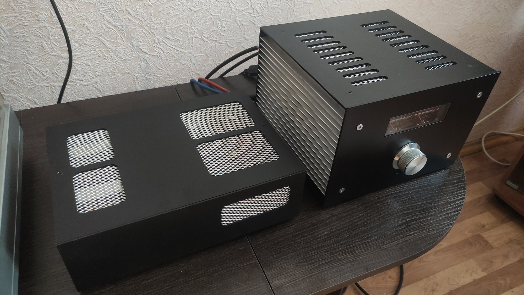

    401 KB · Просмотры: 206
    387.2 KB · Просмотры: 198

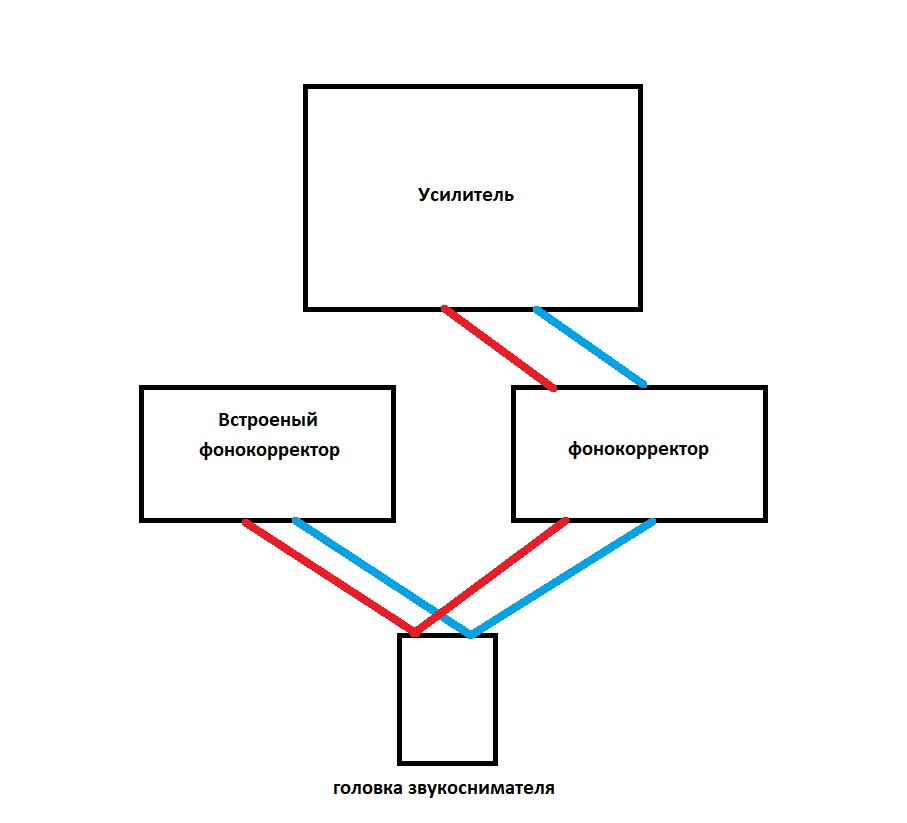

Такой вопрос. По усилению фонокорректора.
У меня в вертушке встроенный фоник, от звукоснимателя приходит на его и на новый.
Это не правильное подключение и может из-за этого слабее усиление внешнего?

Если у обоих УК входное сопротивление по 47 кОм, то нагрузка на головку составит 23,5 кОм. То же самое с входной ёмкостью - она станет больше, но не намного. Отсоедините головку от встроенного УК и выведете выход головки отдельно без встроенного УК.

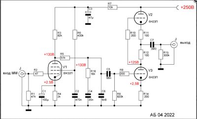

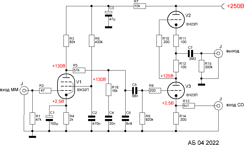

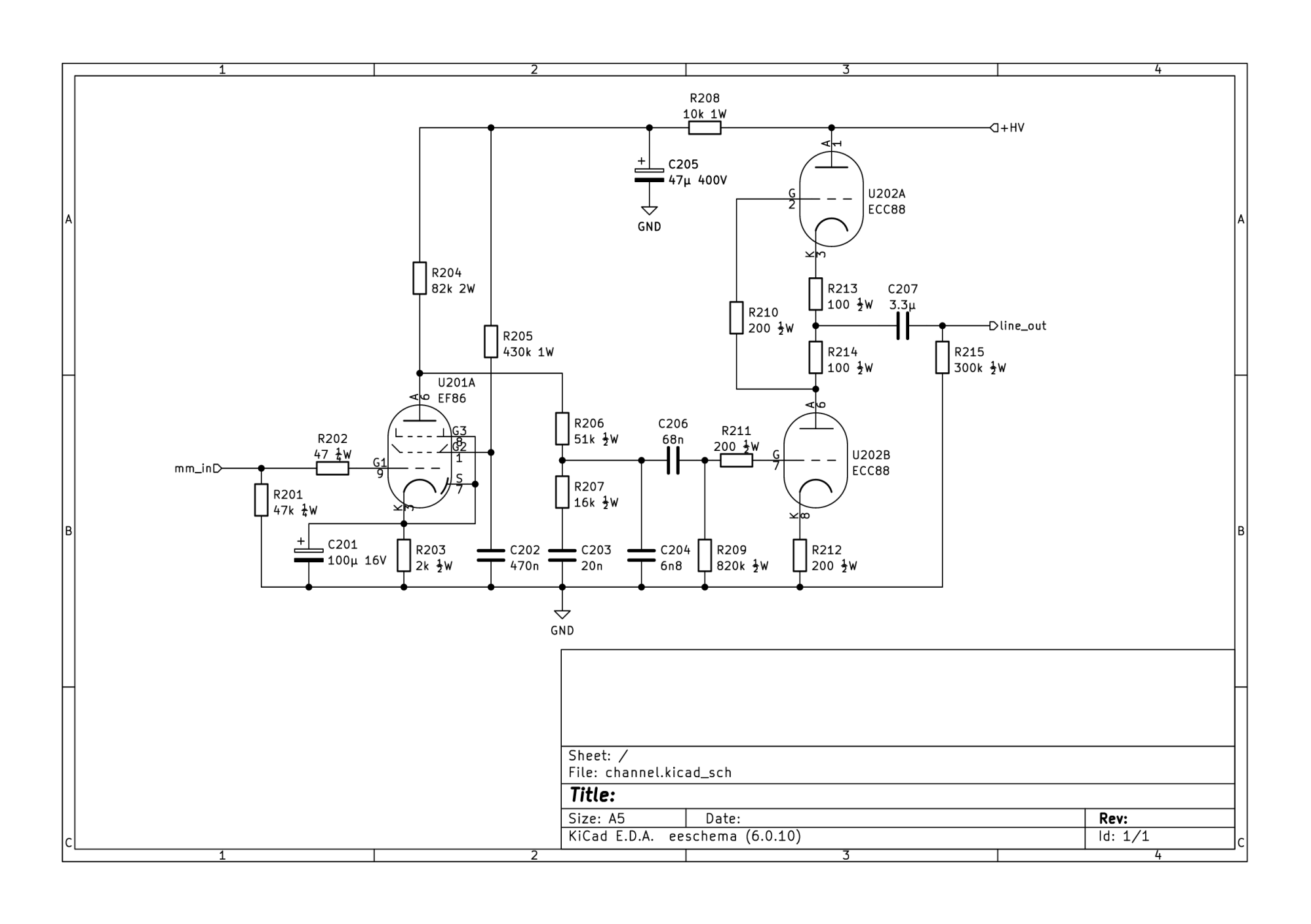

Александр, какая схема вам больше по звуку нравится?
    16 KB · Просмотры: 373
    21 KB · Просмотры: 351

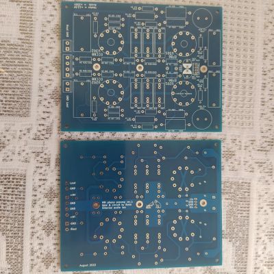

Раньше человек продовал печатки. Может кто знает где их можно взять или герберы есть?
Моя схемка кому-то так понравилась, что нарисовал ее по техническому стандарту. Правда, убрал главную фишку самой схемы- дополнительный вход. А так- все верно.
Попробую найти
Так EF806 отобранный из отбранных?
Кстати, неплох.
806-е и не отобранные очень даже супер.
А изначально схема корректора от дяди Саши была такой.
