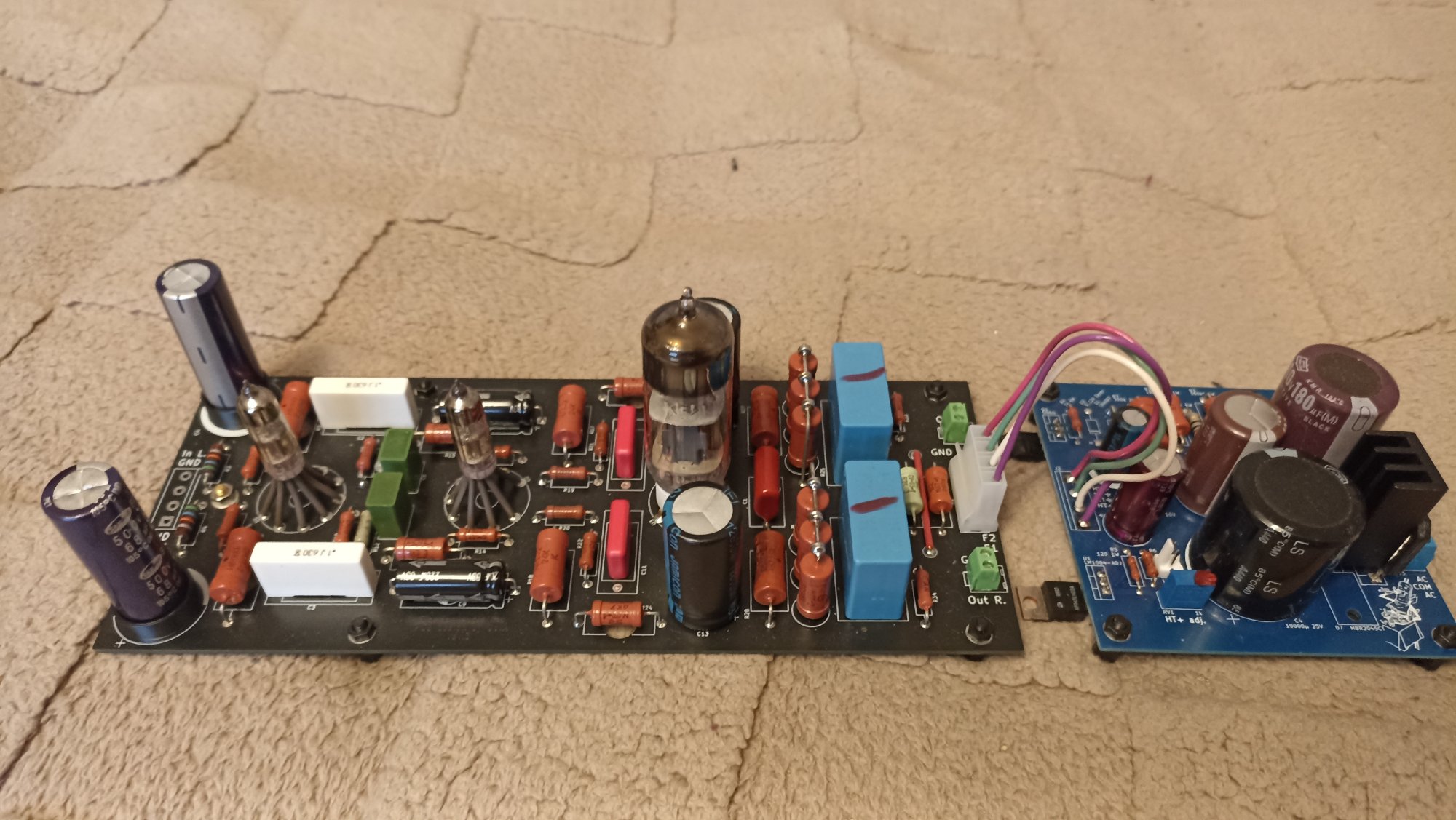

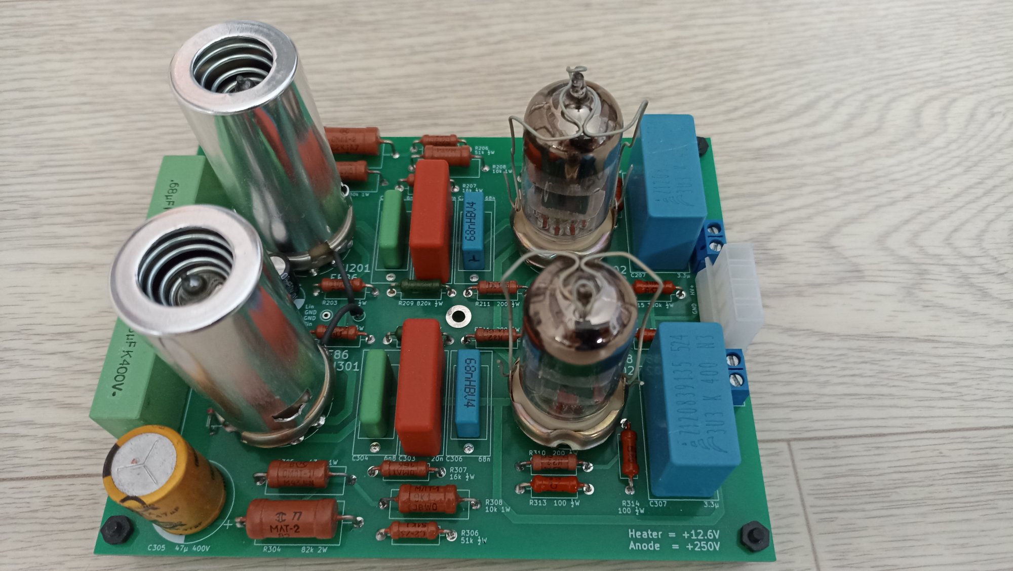

Светодиод смещения зашунтировать конденсатором не хотите?
А что будет, если зашунтировать? Неужто все так плохо?
У меня резистор тот что 27К сборка из трёх, вышло 39К.
А так просмотрел на предмет холодной-плохой пайки вроде норм все.
Сами эти резюки-тяжкая беда. Там ваши неконтакты живут.
Питалово по какой схеме сделано? Больше вопросов не будет. Ответов тоже.
Неконтакт в резисторах, трески, шумы, прострелы при прохождении тока. что неясно?
Устройство с уровнем сигнала в микровольты и делать на таком навозе.
Я попался с такими резисторами полосатыми, чуть умом не тронулся, искал стреляющую сволочь.

Брать МЛТ?

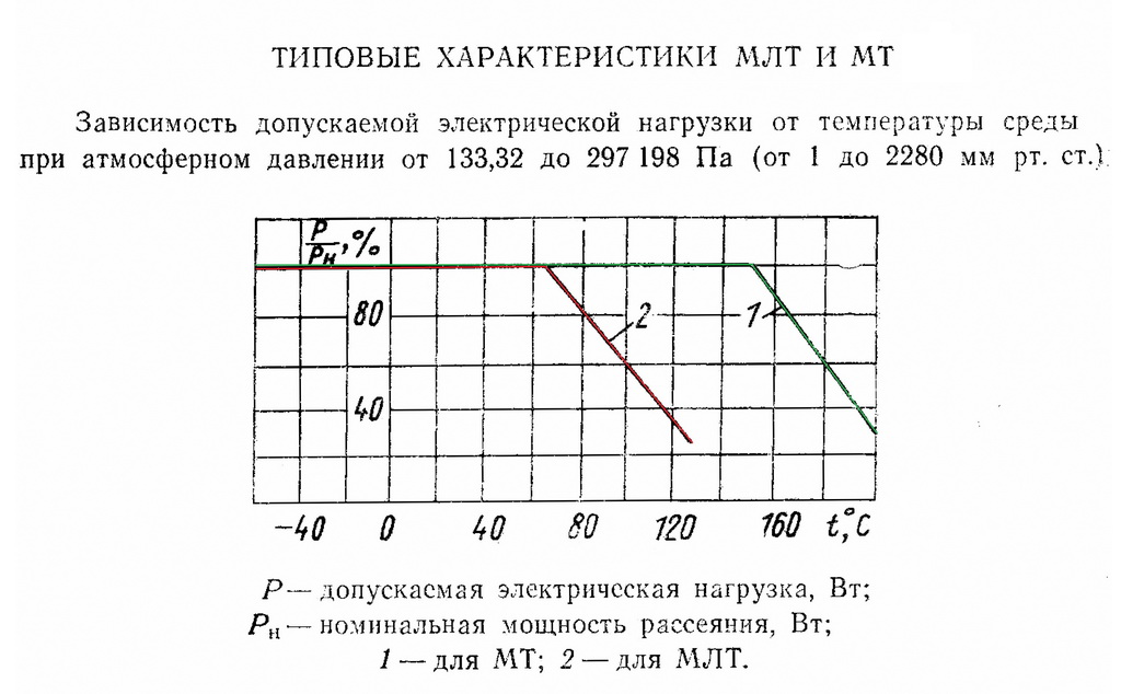

Красные МЛТ если повезет. Зеленые МТ если повезет. В анод первой лампы 2 ваттник. Второй - ватта достаточно.

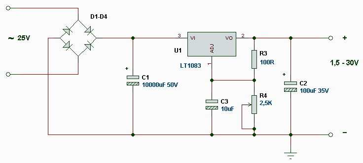

Схемы питания нет. Схемы накала тоже. Читаем мысли на расстоянии.
"Думай название планеты в Тентуре ! "
Схемы накала тоже.
По такой схеме сделано накальное С1-6800мкф С2-10000мкф
"это не земля и не африка родной")
Я наоборот повыпаивал красные заменив на эти. Думал совок плохо.
Стаб сидит на массе. Анодные банки по идее тоже. Откуда меж ними разность в 17 вольт?
Насчет стаба на 1083- смотрим даташит на эту микру. Может оказаться, что лишняя банка по выходу стаба может вогнать его в генерацию. там по памяти 1 мкф пленки
достаточно. И сама 1083 на конский ток , 7. 5 Ампер, когда лампы примерно ампер берут. 12 вольт переменки на входе за глаза. Куда 25 вольт, в тепло дурное?
Эх...
Схема как пример была. Входное 7.3 вольта.

УЛИ, БЛП, С2-29 рассеивают в два раза больше чем напИсано, МТ больше в 1,5 раза

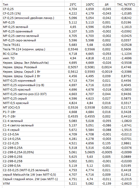

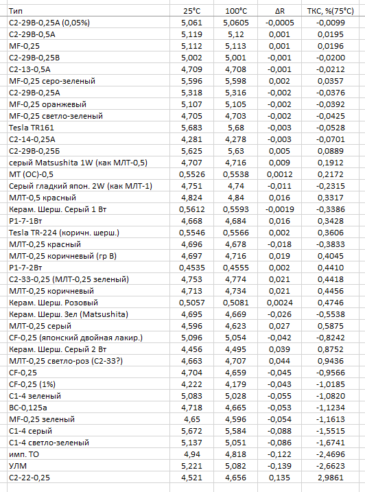

Раз зашло про стабильность резисторов, сделал маленькую лабораторку. Взял 40 разных типов резисторов, сопротивлением примерно 5 кОм (некоторые типы 500 Ом, которых не было на 5 кОм). Это связано с тем, что дома у меня мультиметр со шкалой на 6000 единиц, то есть он позволяет измерить сопротивление 5 кОм с разрядностью в 1 Ом - 5,000 кОм. Измерив сопротивление при 25 градусах, нагревал его феном паяльной станции с температурой установленной на 100 градусов, и фиксировал как изменяется сопротивление резистора. Данные занес в таблицу.
Теперь выводы.
По термостабильности самые хорошие С2-29В, С2-13, С2-14 и MF-0.25
Кстати, С2-29В сортированные по группе термостабильности (А, Б, В) сначала шли нормально - группа А стабильная, группа Б похуже, а вот резистор из группы В оказался лучше Б, поэтому думаю группы это максимумы, в реальности некоторые экземпляры могут быть лучше (как впрочем, не только с резисторами бывает)
Резисторы написанные как MF-0.25 с каким-либо цветом, означает то, что они выглядят как MF с маркировкой полосками, только цвет покрытия не синий, а зеленый (оранжевый), эти резисторы не MF, другие, просто тип или не помню, или не знаю.
На втором месте резисторы МЛТ, Р1-7, С2-33, МТ, керамические шершавые серые (и других цветов).
МЛТ по сути неважно какие по цвету, есть и красные и коричневые, хуже, лучше, может цвет влияет на надежность, не знаю, но по ТКС разница несущественная, да МТ чуть лучше.
На третьем месте конечно же углеродистые. импортные CF (светлокремовые), ВС, С1-4, УЛМ, С2-22 и импортные объемные как наши ТО (пластиковый коричневый цилиндр с цветными полосками).
Резисторы с керамическим покрытием напылением (КЕРАМИЧЕСКИЕ ШЕРШАВЫЕ СЕРЫЕ) могут быть как УГЛЕРОДИСТЫЕ, так и МЕТАЛЛООКИСНЫЕ, что и подтвердил опытный тест. На 1 Вт оказался металлоокисный, на 2 Вт углеродистый, внешне ничем НЕ ОТЛИЧАЛИСЬ. Это только заметно на температуре.
Китайские резисторы MF-0.25, не заметил разницы с С2-29В, правда они были не купленные, а шли в комплекте с прибором с Алиэкспресс в комплекте (конструктор)
Вот две таблицы, одна сортированна по ТКС, другая по типу

Блеск, грандиозная работа, поклон вам!
Считал , что С2-33 темно-зеленые , это укороченные МТ, до размера МЛТ-шек. Но по вашим замерам у них ТКС разный, у МТ вдвое ниже.

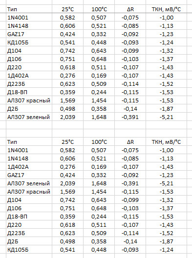

Проверяя резисторы, совместно глянул 11 диодов и 2 светодиода по изменению падения напряжения от температуры. Диод подключал к мультиметру в режиме прозвонки диодов и при нагревании феном паяльной станции до 100 градусов смотрел разницу. Обычно в книгах пишут у диодов -2 мВ на градус, что при тестировании показало что не так. Возможно и здесь есть нюансы, что типа крокодилы забирают тепло и не идеальная теплопередача, но в реальных условиях диоды куда либо припаиваются и теплоконтакт разный...
АЛ307 зеленый лучше не применять в ГСТ, так как ТКН в 2-4 раза выше чем у диодов, хотя это один экземпляр, и возможно это косяк данного светодиода... Хотя оба светодиода новые (непаянные).
Возможно поэтому думаю целесообразным применять не диоды в ГСТ, а транзисторные переходы того же типа.
Две таблицы также с сортировкой по ТКН и по типу

В Радио была заметка про применение светодиодов в роли источников опорного напряжения вместо обычных диодов, у светодиодов ТКН 2 милливольта на Кельвин, как у кремниевых транзисторов.
Давно тому назад удивился большому падению на диодах Д104 и Д 106. Там при 10 ма было около вольта. А сейчас убедился в этом снова.
