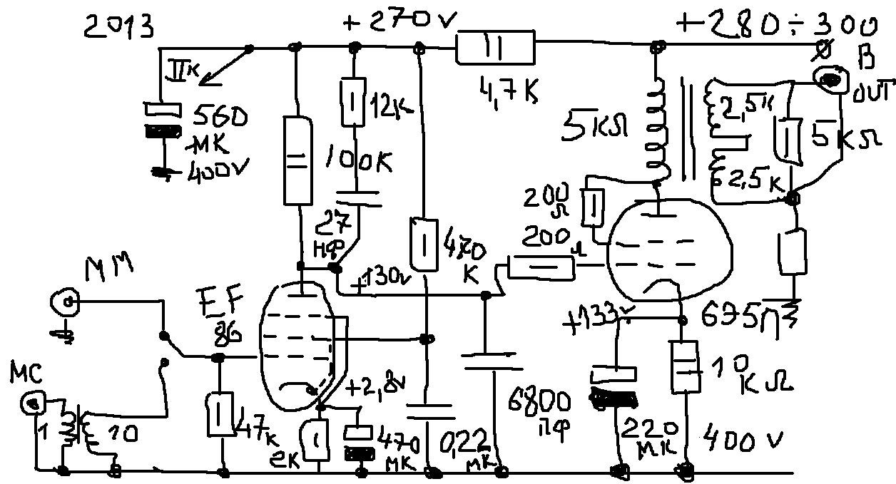

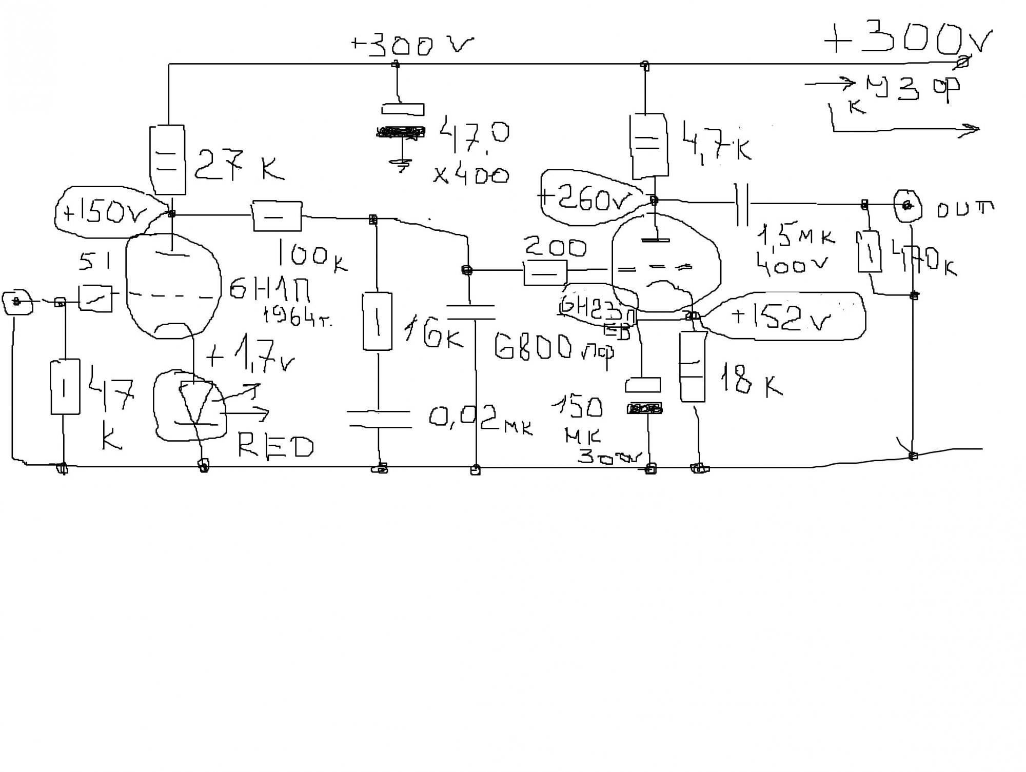

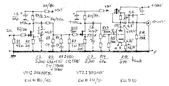

Или Бокарёва, простой
есть у Бокарёва ещё проще этой схемы. И очень звучная, кстати.
С пентодами вообще тема. Кроме разве что EF86 c его плюшевым звуком, другие вносят в звук много негодного, разрушая саму музыку, подачу, слитность, разваливая оркестр на ведро с гайками. Даже схема с оос по первой сетке в EF86 , подсказанная Трошкиным, на поверку оказалась ближе к транзисторной по взрывной подаче музыки и излишней" движухе".
Зато перевод пентода в триод делает звучание совершенно привычным, узнаваемым и родным. С потерей усиления, разумеется. Но ради сохранения звучания лучше пожертвовать усилением.
Ещё момент: бывают схемы пентодные, но с удачно выбранными лампами, что позволяет долго слушать их без содрогания . Для меня такой лампой была 6Ж38П-ев, а позже ещё и 6Ж45БВ.Но в итоге триоды перевесили. Просто пришлось выслушивать дольше обычного, чтобы понять некоторые неприятные тонкие вещи.
EF86, потом EF40, потом подарил EF40 Дмитрию Симонову... а недавно он мне написал, теперь наконец ВСЕ пластЫ звучат, и он от пентодного звука избавился...

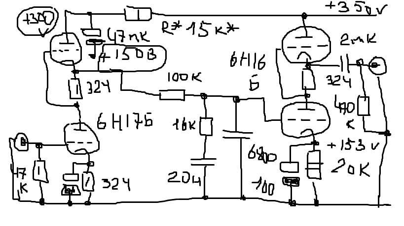

А как ты думал? Есть стандарт, и сколько тебе достаточно или нет, ему, как бы, фиолетово. Иначе твоя конструкция - радиолюбительская поделка. Понимаешь, о чём я?
И если ты захочешь послушать свой корректор в разных местах, совершенно с разными усилителями, будь готов к тому, что он не прозвучит как надо, так как его параметры не соответствуют стандартным.
Дома, для себя, можешь и 200мв выходного инвертированного напряжения иметь, но если выносишь конструкцию в люди, будь готов к негативным оценкам.
П.с. Это никакой не наезд. ты прекрасно знаешь, как я к тебе отношусь, просто мысли вслух.
Для начала неплохо бы вспомнить, к чему нам биться за эту цифирку 0,775в. С таким напряжением на нагрузке 600 Ом мы получаем стандартный уровень мощности в 1 милливатт. Обслужить такую нагрузку в состоянии лишь устройство с выходным примерно 100-120 Ом.
Для студии вопросы согласования, симметрии, помех и длинных проводов- естественны. Но они бесполезны для применения в домашних условиях, о чем давно всем известно и стандарты для домашней техники иные, размытые, от - и до, плюс минус 1 килоом выходное и 22- 47 к входное, так к чему эти важно надутые щёки ?
И если прозвучал упрек в адрес моих поделок, неспособных, прозвучать с разными усилителями, то будь любезен, дядя Вадим, назови хотя бы пару признаков своего корректора, по которым это устройство можно считать профессиональным .
Другой момент, за долгую жизнь не припомню ни одного желающего сделать ему выход строго по студийному стандарту. Потому что это желание тянет за собой ряд серьёзных решений, удорожающих схему на пару порядков, после чего проще купить готовый фирменный , хоть и на транзисторах, корректор для работы в студии .

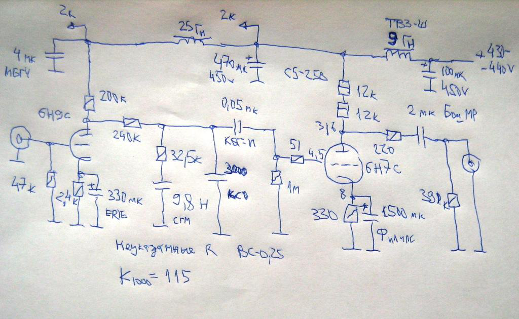

Из всех корректоров , с какими имел дело, единственный с грамотно выполненным спадом ниже 30 Гц был корректор от Веги-106, там на выходе активный 3го порядка фильтр, динамики на гнутых дисках не колыхались, в отличие от заводского корректора, встроенного в одиссей 001, там полный расколбас на низу. Выполнить требования стандарта RIAA-78 простыми RC первого порядка не получится, особенно на единицах Герц, нужны меры покруче.
Вадим ну не хочет порядка 2,2мкф на выходе поставить, пож-та, мне все равно...

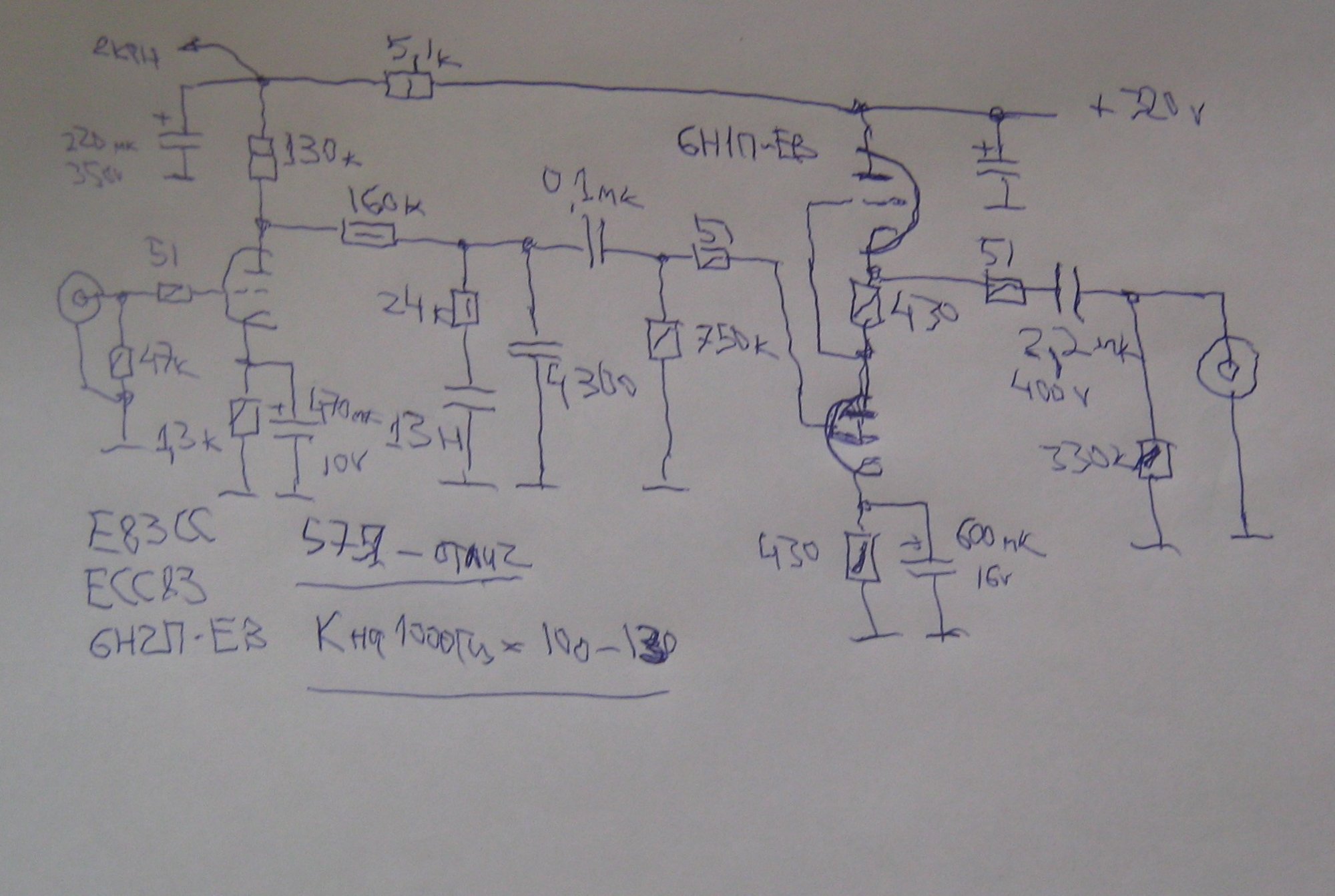

Простой, а по параметрам ОК, лампы пальчиковые, октальных здесь НЕ надо, сплошной микрофон.
6н2п-ЕВ, с тремя слюдяными прокладками(гитаристы любят!), даже здесь неплохо.
Классная лампа 5751, но редкая, и общее усиление поменьше, 90-100.
Е83СС Тесла, К на 1000гц=130, давно в Краснодарском крае работает.

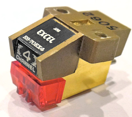

Кстати, тушка Экселя имела название ES-70S , то есть изначально для Шибаты. Но вставки уже были попроще.
Шур V-15 безупречен по звуку и ачх необычно ровная, без седловидного провала. Шедевр.
Не совсем так. Тушка для шибаты - ES-70EX4 (для квадрофонии) и она имеет меньшую индуктивность катушек ~220mH , чем остальные EX/E/S/SH, у которых ~400mH. А "S" у 70-й это всего лишь spherical (сфера).

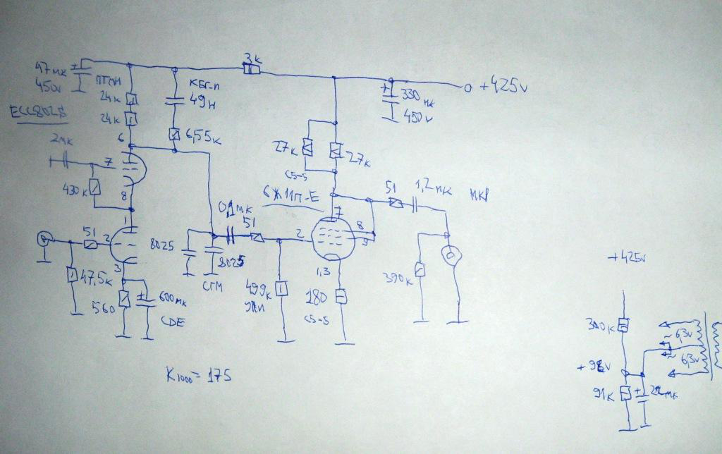

Питание корректора, 12AU7A и ECC802S постоянкой, со ср. точкой 2 диода MBR2060 и 10.000мкф-2 резистора 3,65ом - 10.000мкф. 5687 переменкой 6,3в, это с ТОРика. Анод с ТА33 127/220, первичка 1-5 и 6-10, вторичка все 11-22, только 15-16 и 17-18 в параллель, всего 160в, удвоение, ЭД с задержкой ~2-3 минуты.
Давно делал почти по Ульянову, только не фонила, первая лампа была 1579
И каскод, не понравился в конце-концов
Напряжения не детские, под 450в...

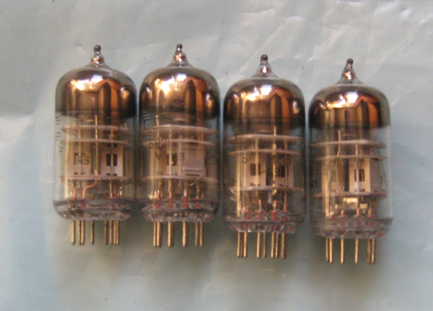

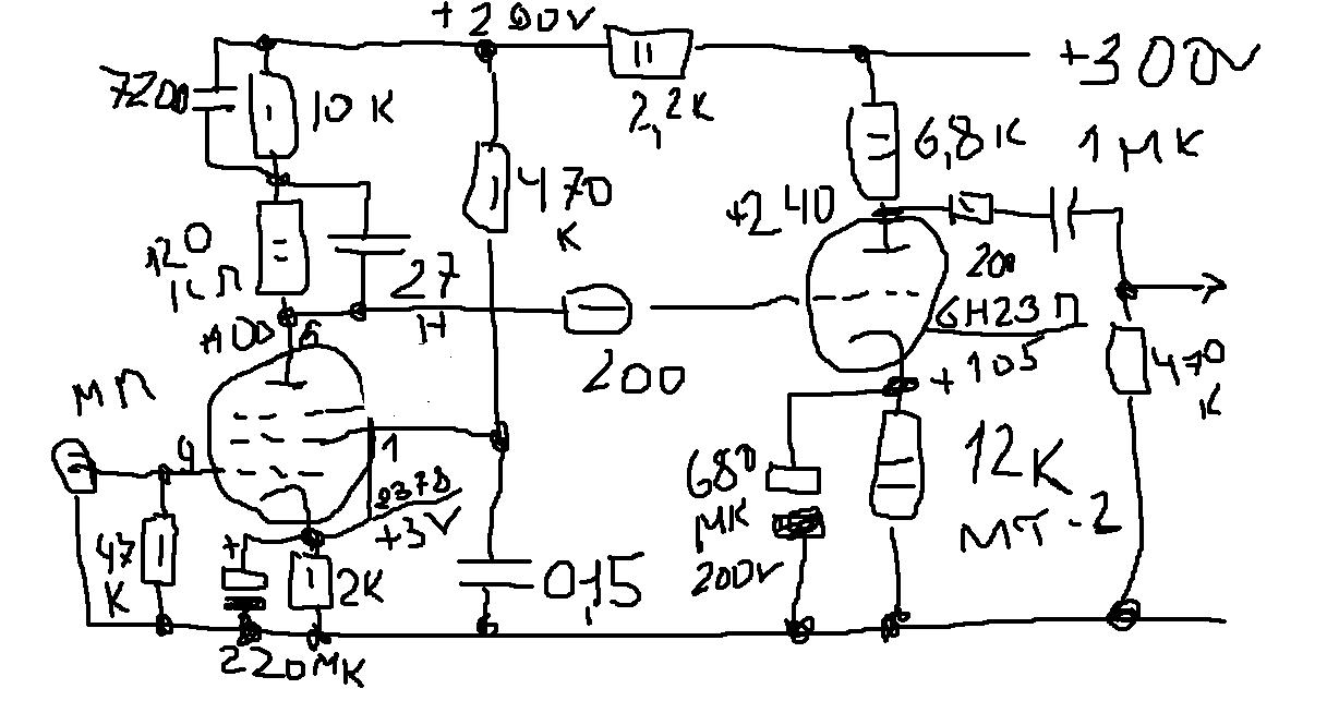

Юрий Робертович! Делаю трехкаскадник "по вашему" на 6ж38пе и 6н6п-и. Для сравнения звучания входных ламп 6ж38п-6ж9п-6ж23п перетыком поставил 7-ки и 9-ки панельки в параллель.Как лучше коммутировать анодные резисторы без перепайки на +А - через тумблер?
ой.....6Ж9П на входе я ещё пойму, хотя, её крутовариант 6Ж49ПДР звенит меньше. А из 6Ж9П самая лучшая зовется E180F . Остальные девятки могут звенеть лучше колокольчика.
Про 6Ж23П на входе вообще молчу в ужасе.

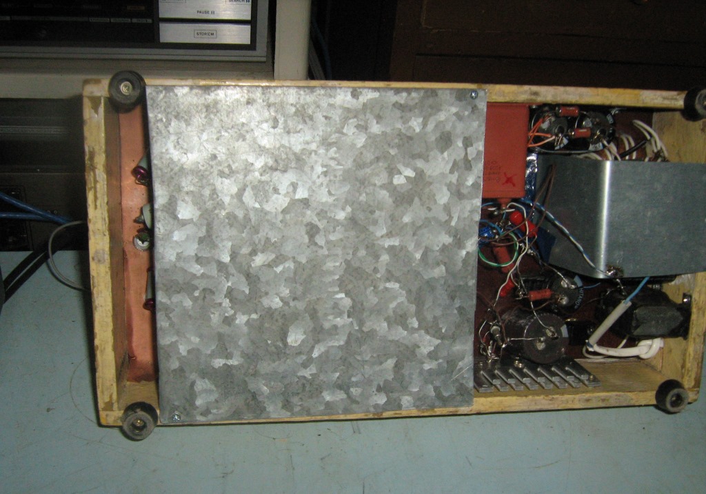

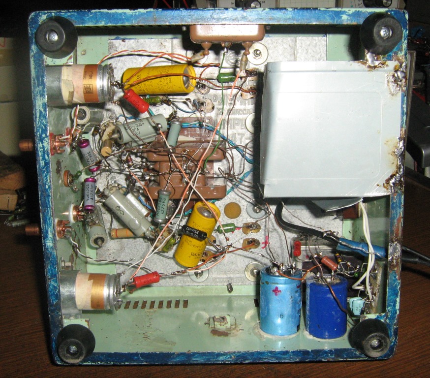

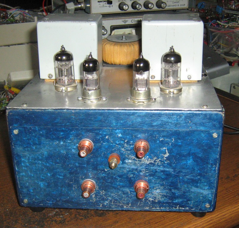

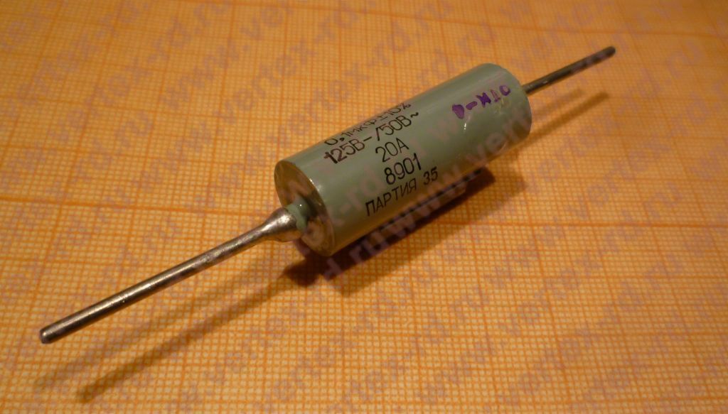

Не так давно, заменил детали
Корпус конденсатора, слева, у первого и второго

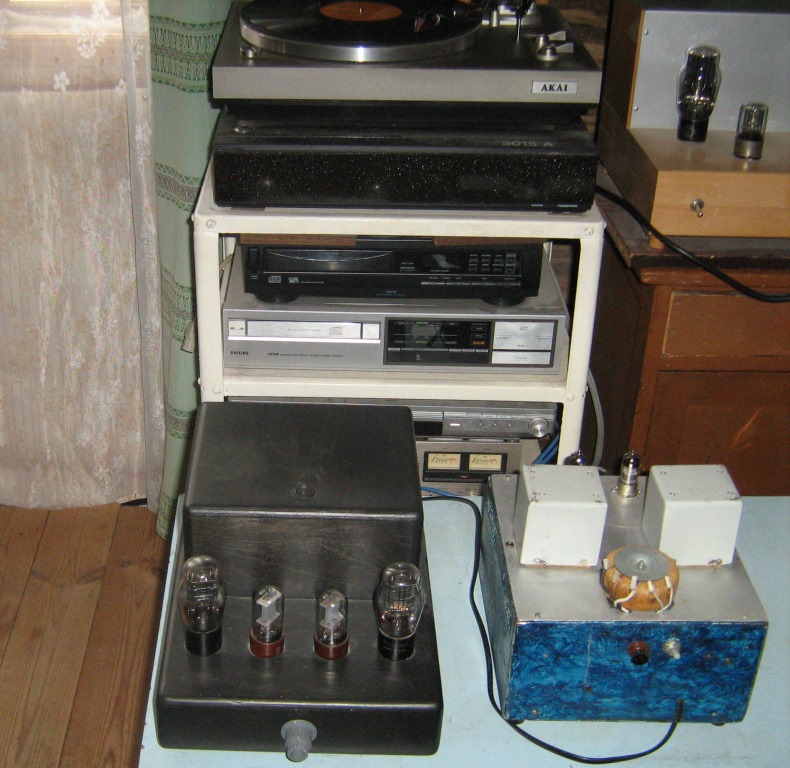

Фото корректора
Делал для себя, некрасиво, но правильно

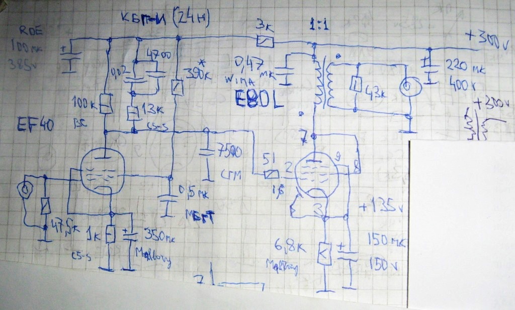

Добрый день Юрий Робертович! Если вам не трудно, скиньте пожалуйста схему корректора на лампах EF86 и E80L в триоде с МКТ 1:1. Особенно интересуют режимы ламп и данные МКТ ( размер железа, число витков и диаметр провода ) Если намотка бифилярная, то можно ли мотать обмотку аккуратно внавал без межслоевых прокладок в 2 провода- один например ПЭЛШО. а другой ПЭЛ (ПЭВ) или оба только ПЭЛШО или нужно мотать обязательно виток к витку с межслоевыми прокладками? За ранее благодарю, Юрий.
У меня НЕТ давно на EF86, потом EF40, и E80L в триоде с МКТ 1:1.
От него остался только корпус и два МКТ 1:1, их лет 10 намотал мне Дим Димыч с апа, сорри...
Нашел в тетради
Собирал данный корректор, выходные трансформаторы на железе от ТП-60-5, обмотки бифилярно внавал ПЭЛШО 0,1 и 0,12 по 3000 витков, прокладки в зазор 0,05. Питание накалов еф40 выпрямленное, е80л переменкой. Силовой на железе от магнитофона Комета. Анодное с задержкой на ЭД. Спасибо Юрию за отличную схему и подаренные лампочки!!! Фото есть на 4-й странице.
Смотрю, хмыкаю. У нас с Юрой и схемы как близнецы.
Ребята, ещё раз всем спасибо за схему, за описание МКТ. У меня вопрос к Дмитрию- можно ли намотать транс-р проводом большего диаметра, например у Кости(ВКН) есть МКТ 1:1 бифиляр, намотанный на таком же железе, но там провод 0,15 пэлшо и 0,2 пэв по 2500 витков -подходит для ламп с R внутр. не более 2,5 ком, а кстати не подскажете R внутр. E80L в триоде-я так прикинул-около 3 ком или я ошибаюсь. У меня нет такого тонкого провода- ПЭЛШО 0,1 и 0,12-поэтому и задаю вам этот вопрос. За ранее благодарю. Да, ещё вот что-на схеме нет режимов для EF40, но я прикинул- она работает с током анода примерно 1,6мА и током второй сетки- 0,4мА-правильно или нет, если нет, поправьте меня пожалуйста. С уважением, Юрий.
Внутреннее сопротивление е80л правильно прикинули. На счет МКТ, я бы взял провод потоньше, а витков побольше, у меня они тоже не идеальны, ПЭЛШО много места занимает, железо опять таки разное, какая будет индуктивность? У моих получилась чуть более 20Гн. Творите, пробуйте! EF40 и EF86, по параметрам аналоги.
На аноде еф40 ~+130в, на второй сетке ~+70в, на катоде ~+1,7в
Налаживание: током 2-й сетки устанавливают напряжение катода е80l равным +135в, остальное примерно как указал. Внутр. сопр. е80l 2,5-2,7ком, МКТ мотать лучше 0,1мм.

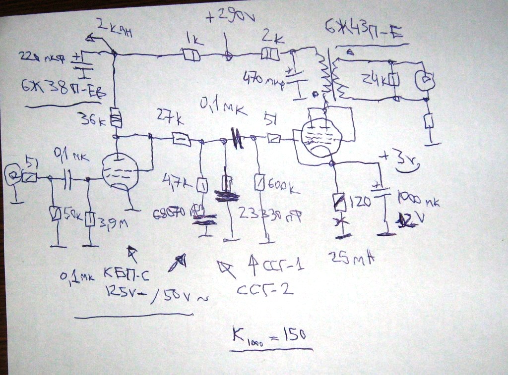

А ответьте мне, почитатели корректоров с МКТ на выходе. Если честно и не врамши. На кой вам сдалось это низкое выходное сопротивление и настолько уж оно низкое, как вы по нему страждете.
Ладно, там, профи, студийные работники. Им топтать километры проводов, раскиданных по студии, и чтобы на эти километровые сопли не дай бог ничего не навелось типа фона. Это понятно.
Но вам, с вашими куриными расстояниями от схемки до схемки- чего пыжиться-то?
Ещё пойму привязку к 600-омной нагрузке, ежели у вас желание свои 600-омные наушники вонзить на выход корректора. А прочее , навязанное байками с АП про 10-омные регуляторы уровня, как самые- пресамые по звуку? Один пошутил- и стадо побежало. Ни один не усомнился. И кто вы после этого?
С нагрузкой в 600 ом у нас выхолное сопротивление обязано быть не менее 120 Ом, это край. А его получить- нужен конский запас по Ктр и мощности на выходе. И получается, строили корректор, а построили коллайдер, который к тому же и не играет ни фига. Потому что лампа керогаз .
Василича все ругают, а у него схемка на паре плевков и звучит. Но это не наш путь. Нам бы помучиться.

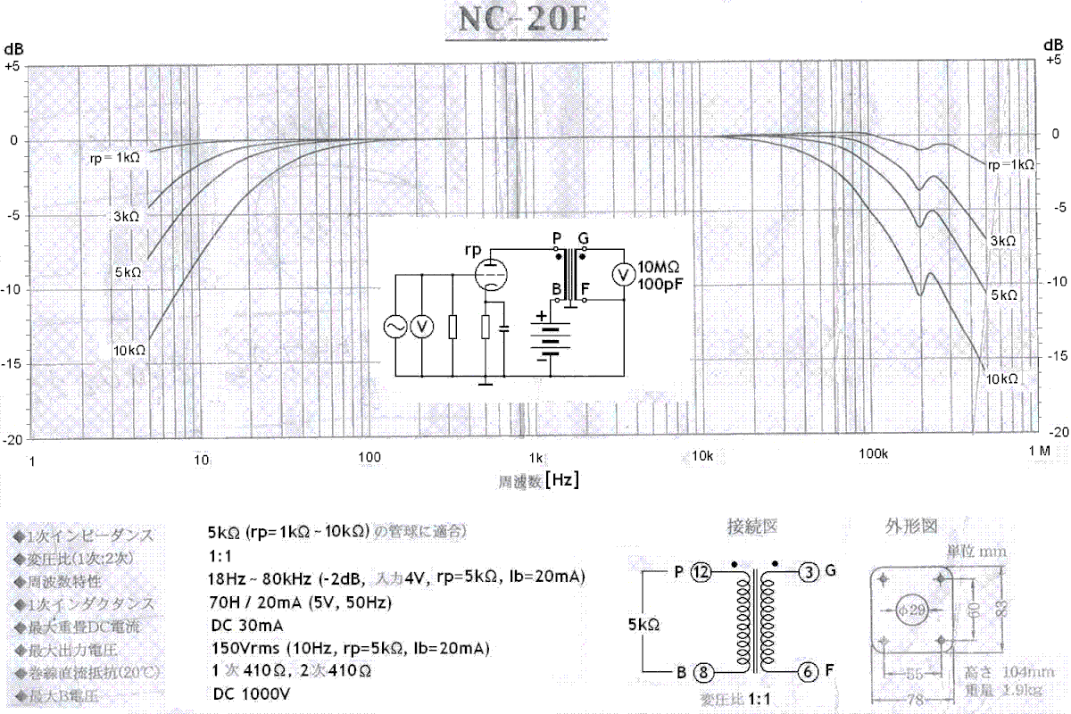

Лучший конденсатор - трансформатор Tango NC20, но не по зубам...
