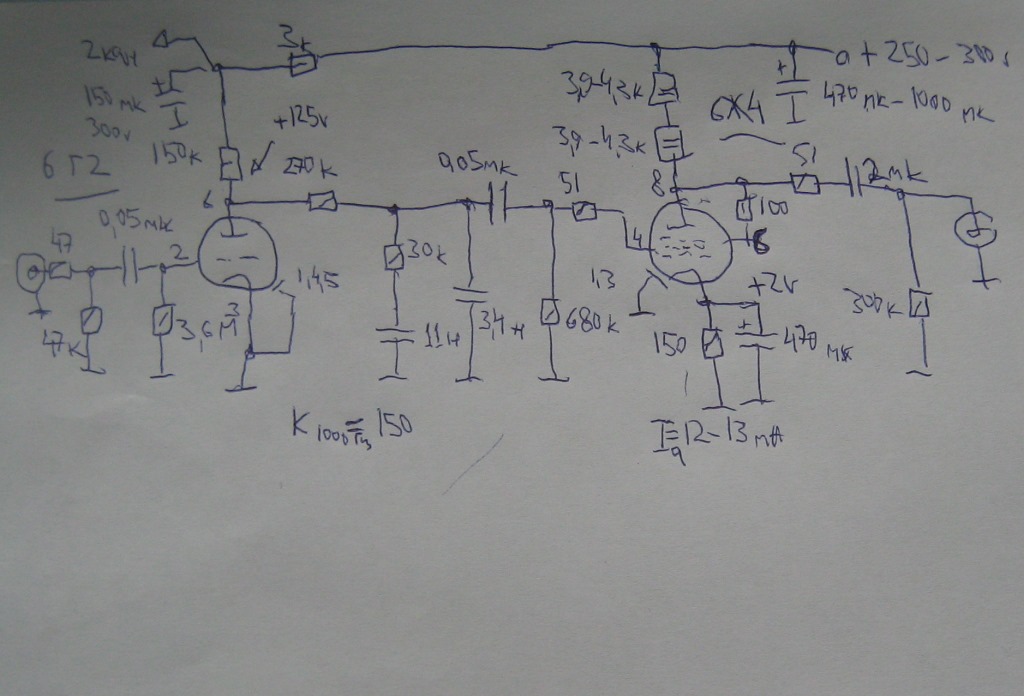

Простейшая схема, лампы 6г2 и 6ж4, , усиление всего корр-ра на 1000гц - 150, 6г2 с нагр. 150ком,
смещ. за счет протекания сеточных токов, на резисторе 2,7-3,9МОм, вх. каскад как в старых магнитофонах, Айдас, Нота, напр. Полезно посмотреть монтажную схему.
Резистор 47-51ом(антивозбуд, на всякий), 47ком на землю, потом 0,047-0,1мкф, сетка лампы. Катод тоже на землю. НАКАЛ - ПЕРЕМЕНКОЙ, ср. точка - около входа на металлический корпус.
Режим 6ж4 анод 8ком, катод 150ом||600мкф*16в, ток12-13ма. Коррекция 270к, 30к и 11нф, и 3,4нф. Между каскадами 0,1мкф, на вых. 2мкф и 300ком. Питание +250в, можно больше, силовик от Рекорда-311, 314 и т.п. Если надо, изображу...
Рассматривал схему на 6н21-6н28. В катоде первой лампы 2700 мкф? И на какое напряжение конденсатор?
Ну, скажем, 2700мкф это симуль посчитал. там хватило бы 470мкф 6, 3 в вполне.

Простейший корректор
Схемы от Юры- редкий случай, когда бежишь по схемке, а придраться не к чему, и обвеска посчитана и нагрузка какая нужно, и коррекция до десятых дБ.
И сочетание ламп всегда удачное. Правда, такая продуманность в мелочах лишает "повторятеля" полета мысли и шаманства с перебором проводочками. Желательно, чтоб помучиться. :)
В корр-ре удачные лампы, не шумят, пердят, микрофонят, в продаже доступны. Есть замена, для меня динамичней, во втором 6п9, но суммарное усиление 70, с 6ж4 - 150.

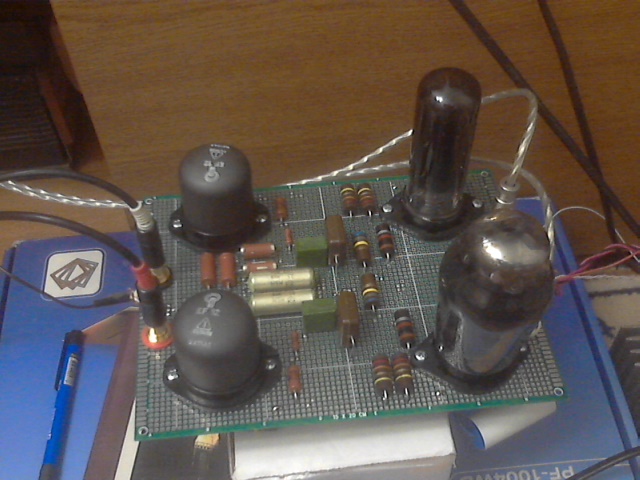

Александр, так ведь пентоды времен 3-го рейха и советские КСО и МЛТ ни как не стыкуются.... Шутка!!! Действительно, триоды дают самый правильный звук, сам снова вернулся к корректору на триодах, хотя, надо отдать должное ef40-й, лучше этого пентода на входе только 6j5:))). Еще раз поблагодарю Юрия Робертовича. Обе его схемы, те что я собирал, звучат здОрово! Спасибо, Юрий! Здоровья Вам, и новых удачных проектов!
