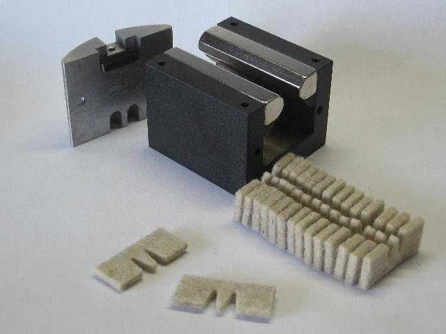

И какая форма наиболее "неплохо"? Какие +\- и чем объективно отличаются?
Не помню, чтоб разницу замечал.
Лента сильно мятая получается.
От какчества шаблона зависит, там на фото не лучший вариант, но других фото в архиве не нашел.
Ещё полностью не готово, это только первый, ленту не крепил, в данный момент, то что на фото, всё в единичном экземпляре.
Потом буду делать фланцы, корпус, процесс долгий.

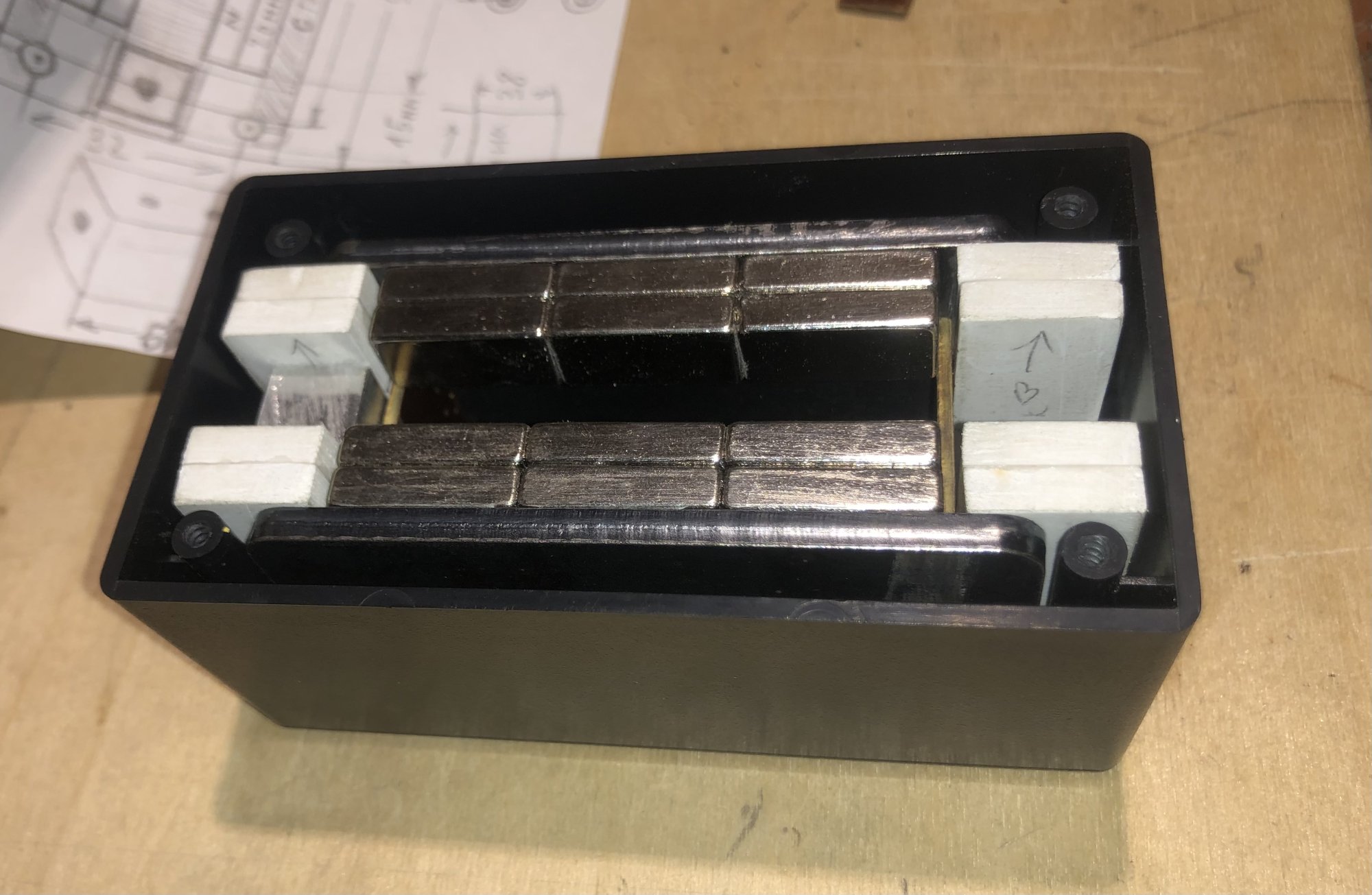

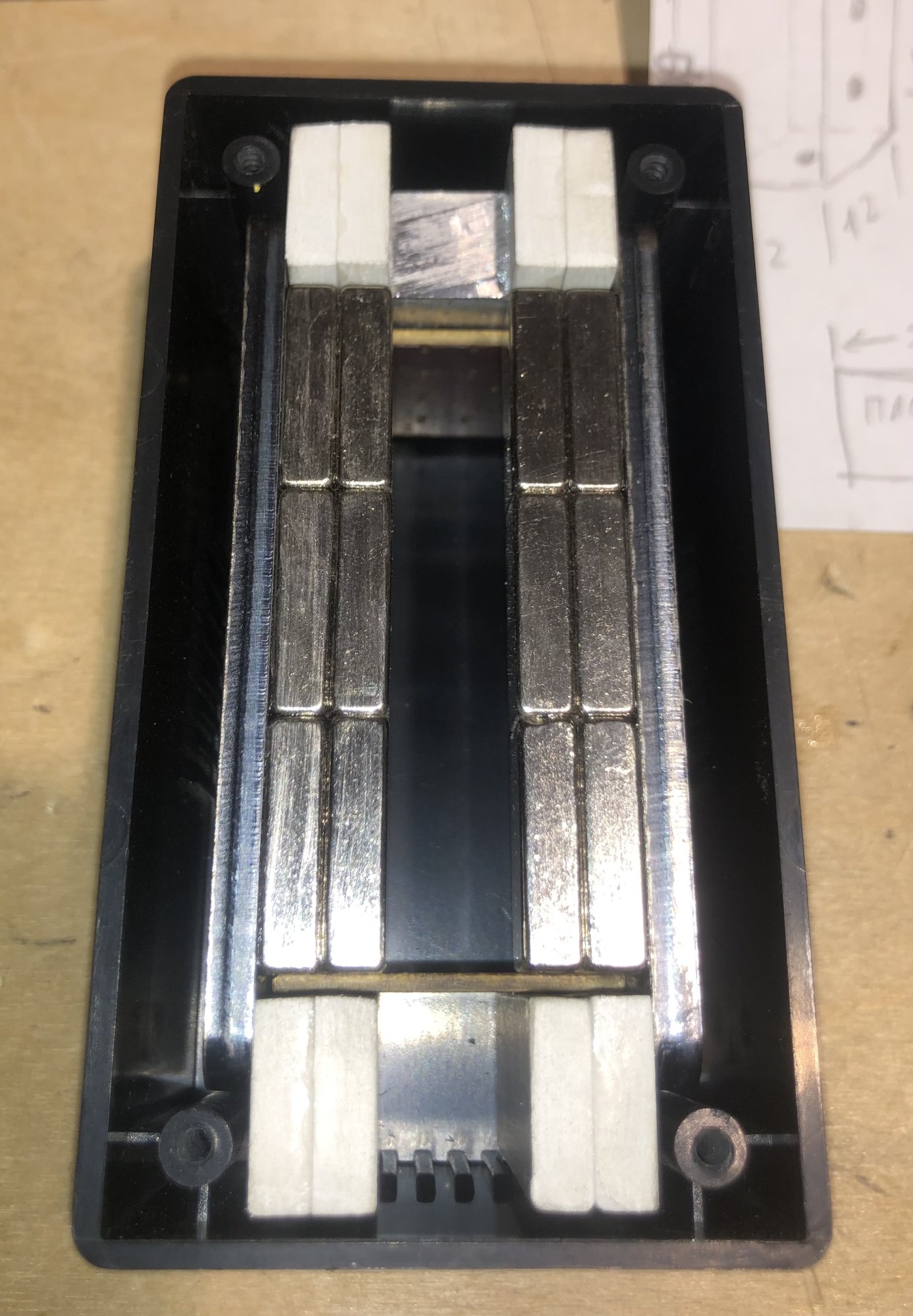

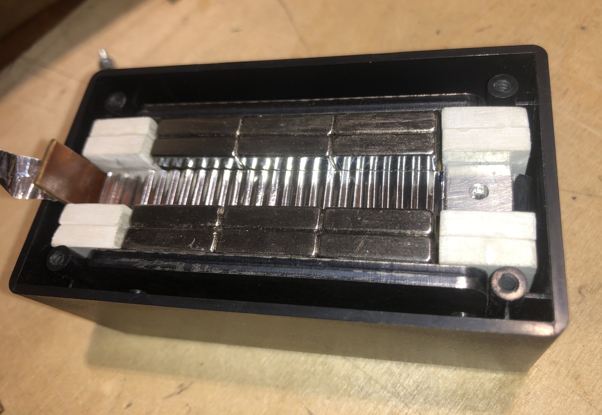

Чтоб первые вч сделать, которые начало, надо делать шаблон для фрезера, фланцы передние из мдф уже напилены и прямоугольное отверстие в них, фрезу под 45 градусов купил недавно, чтоб прямоугольное отверстие сделать со скосом, но надо какую то оправку/шаблон придумать, чтоб фрезер внутри двигался и сделал ровный скос под 45 градусов.
Сегодня замерил индукцию на новых вч в зазоре 10,5мм, в центре 0.42т и на магнитах 0.57т.
Магниты 20х10х5мм 6 шт с каждой стороны, получается брусок 60х10х10мм, размер магнитов точный, длина ленты будет 63-64мм.
Думаю приспособить туда ленту от медного скотча 10мм, чтоб алюминий не резать, а клей чем ни то смыть, лента уже в пути, на днях придёт, но сначала сравню по звуку медь и алюминий и куплю ещё ленту БрБ2 с бериллием, послушаю.
Заказал миллиомметр, чтоб точно знать сопротивление всей цепи сразу, а не высчитывать на калькуляторе, завтра наверно придёт и ещё осталось купить весы со шкалой 0.001 гр и микрометр 0.001мм.
Много времени уходит на изобретение новых деталей и их подгонку, большинство из них нужны с точностью в сотые доли миллиметра.
Короче дела идут, медленно, но уверено :)

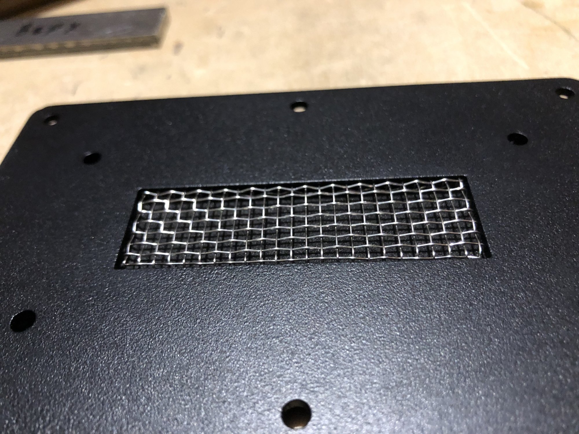

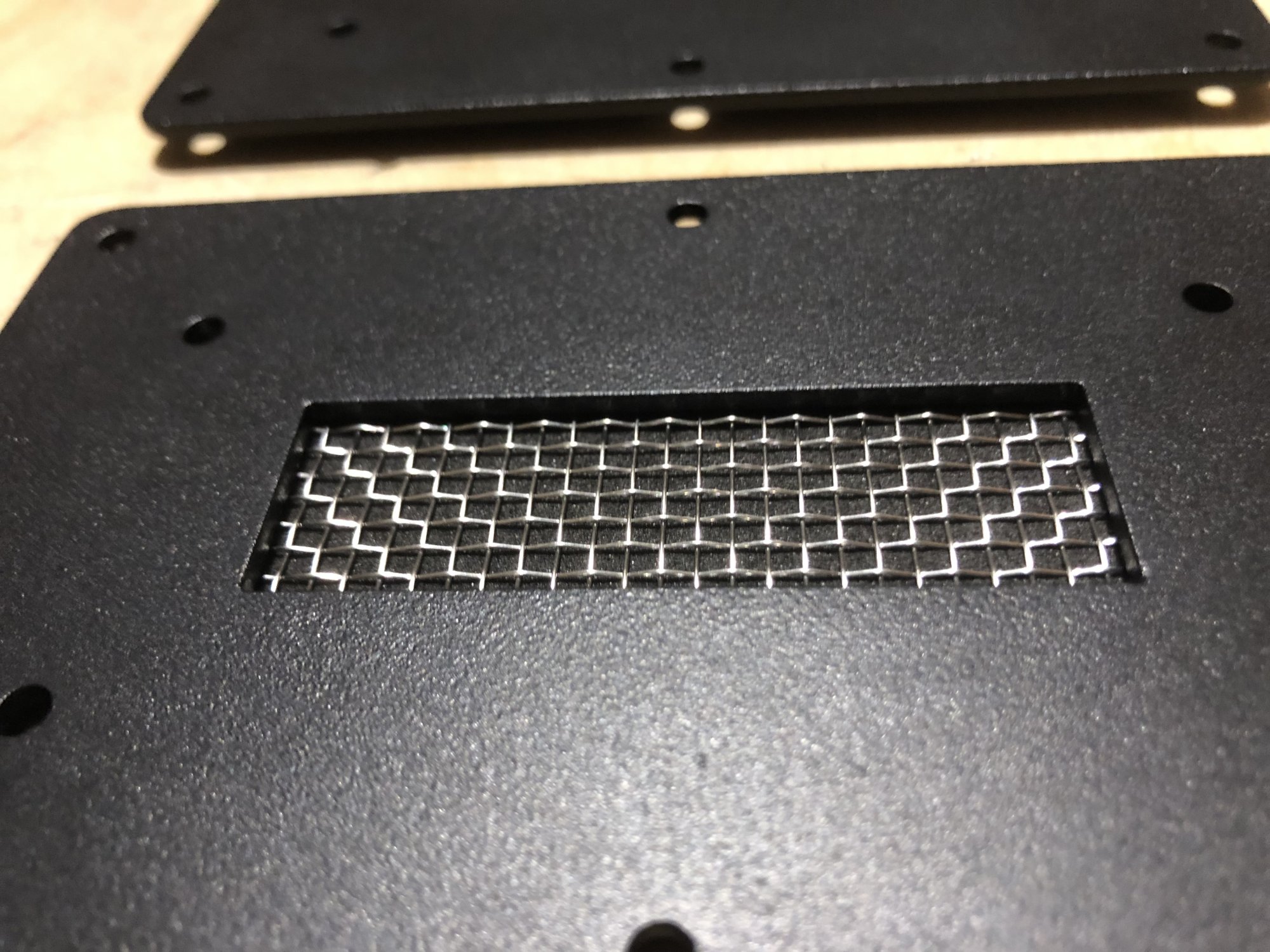

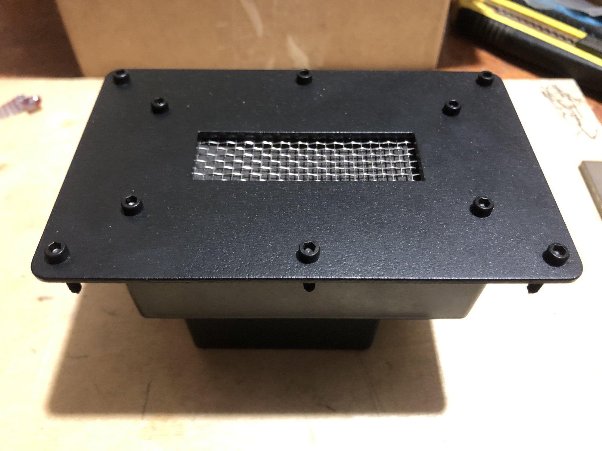

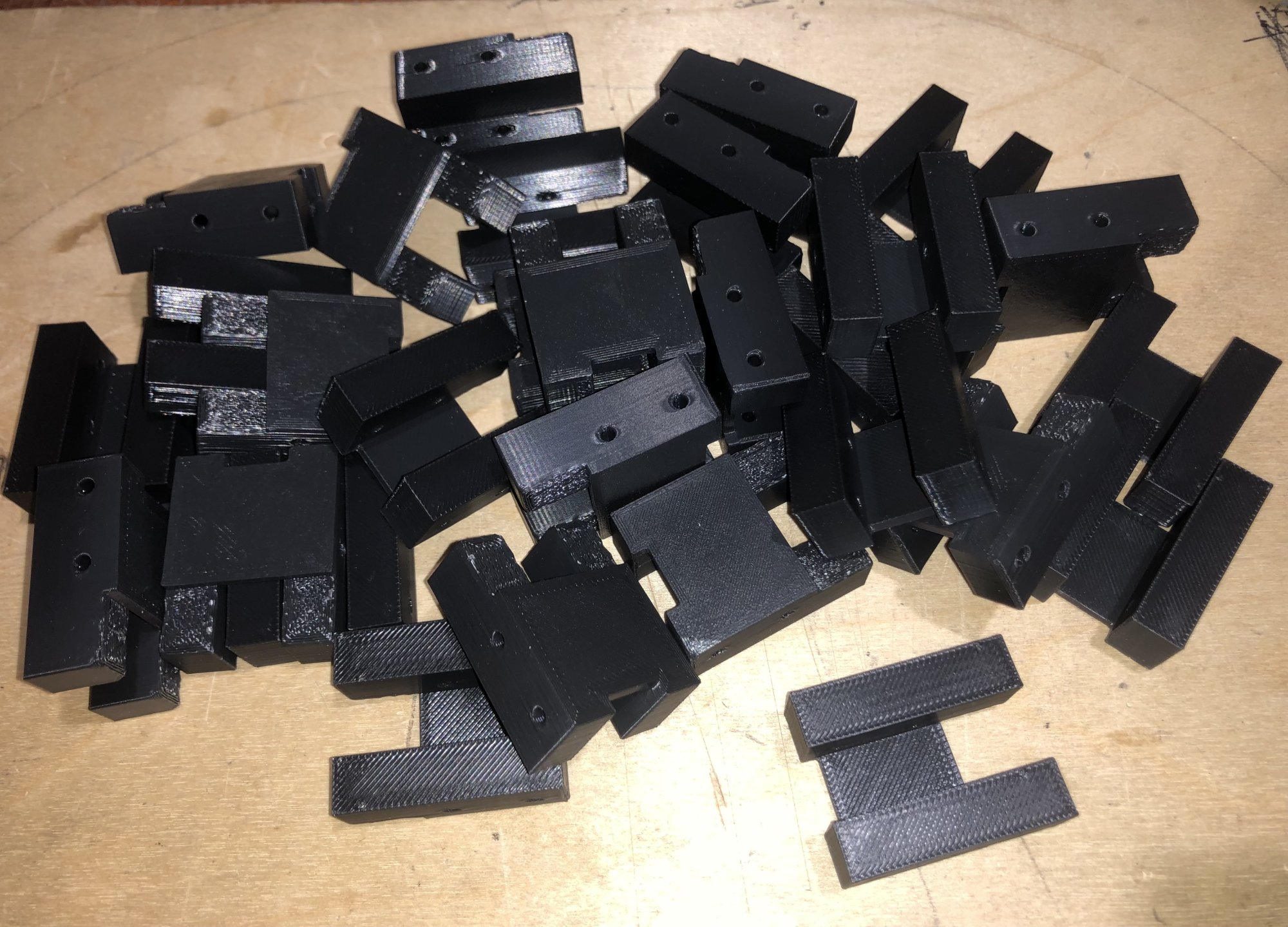

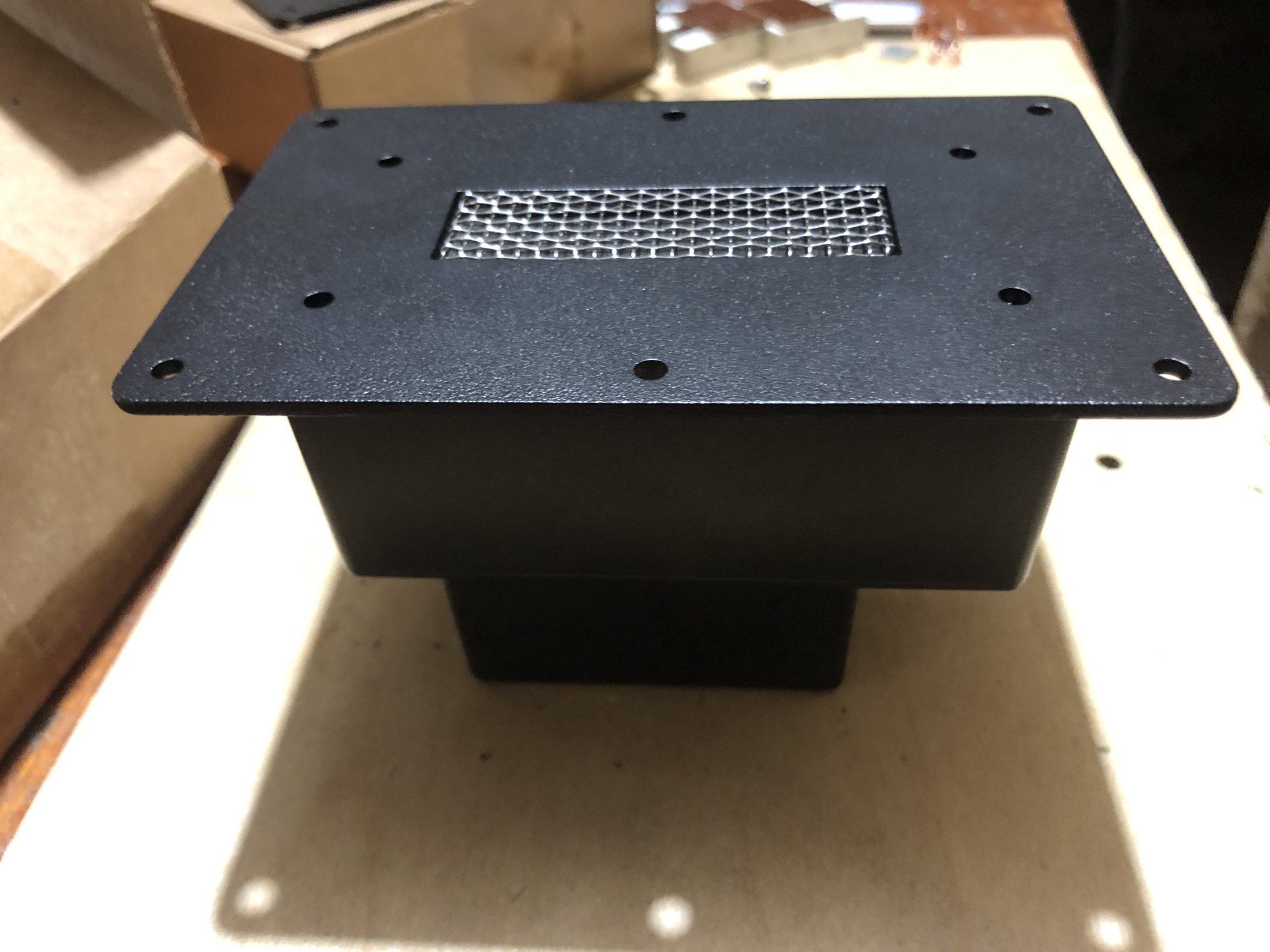

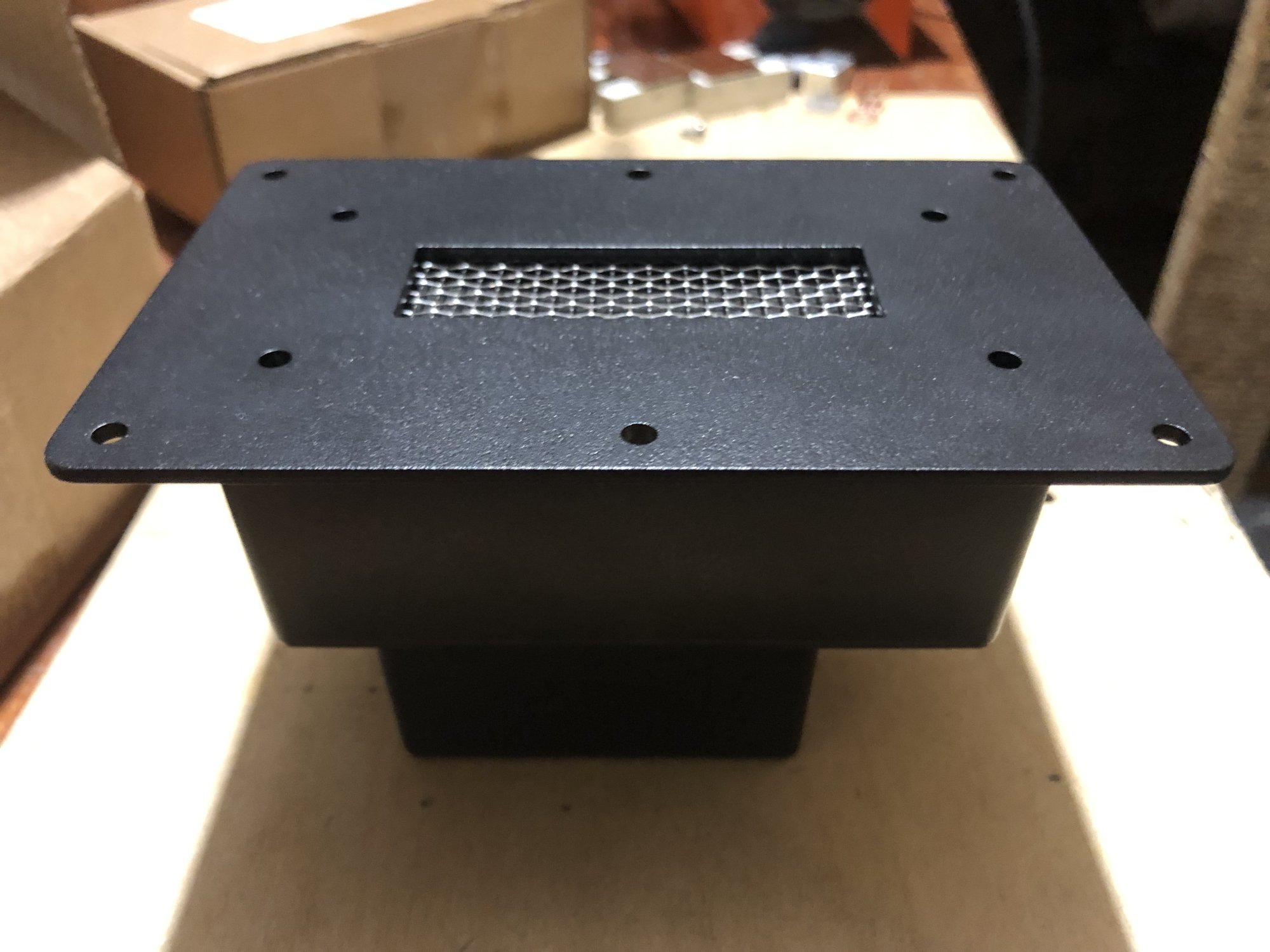

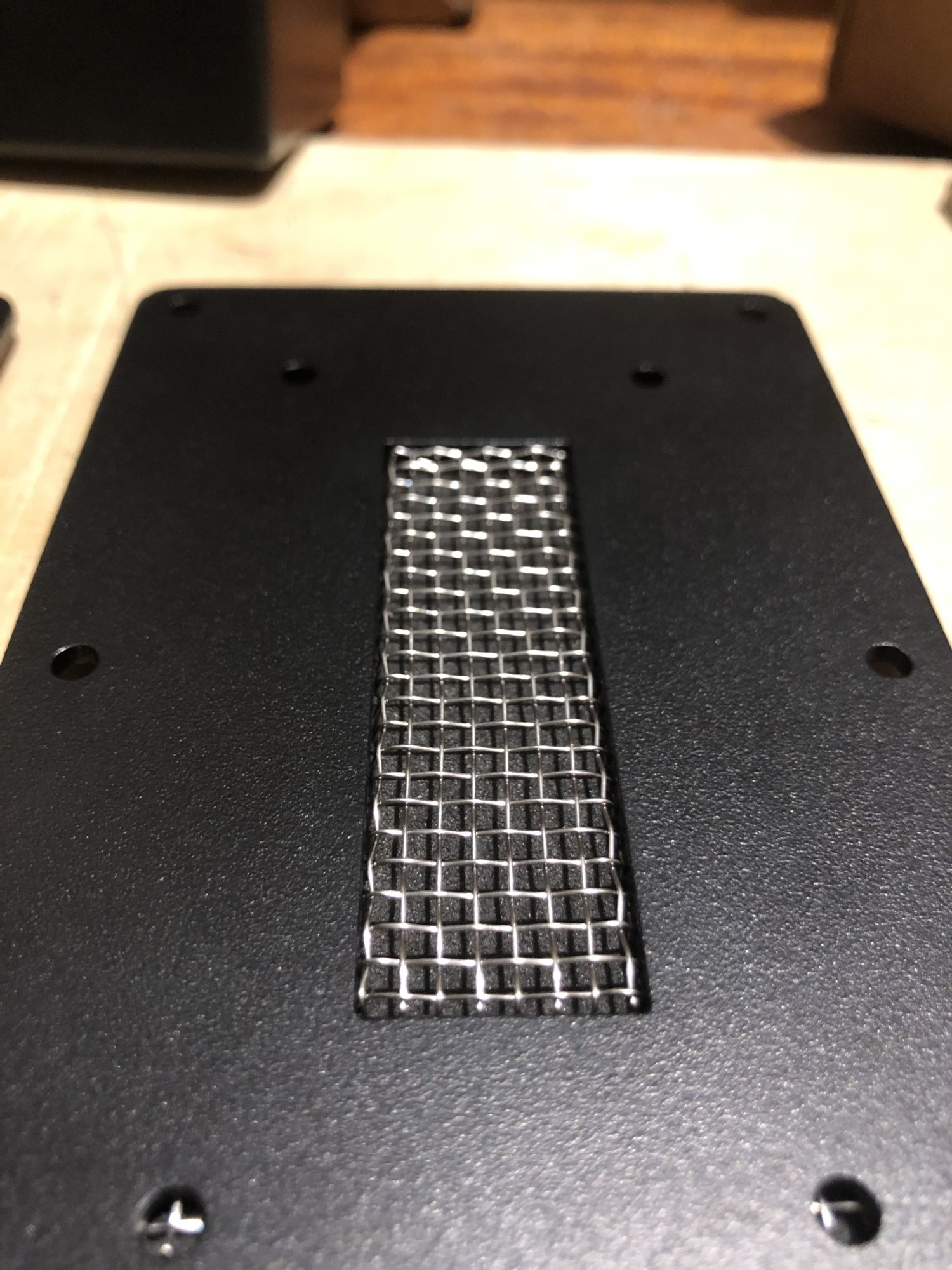

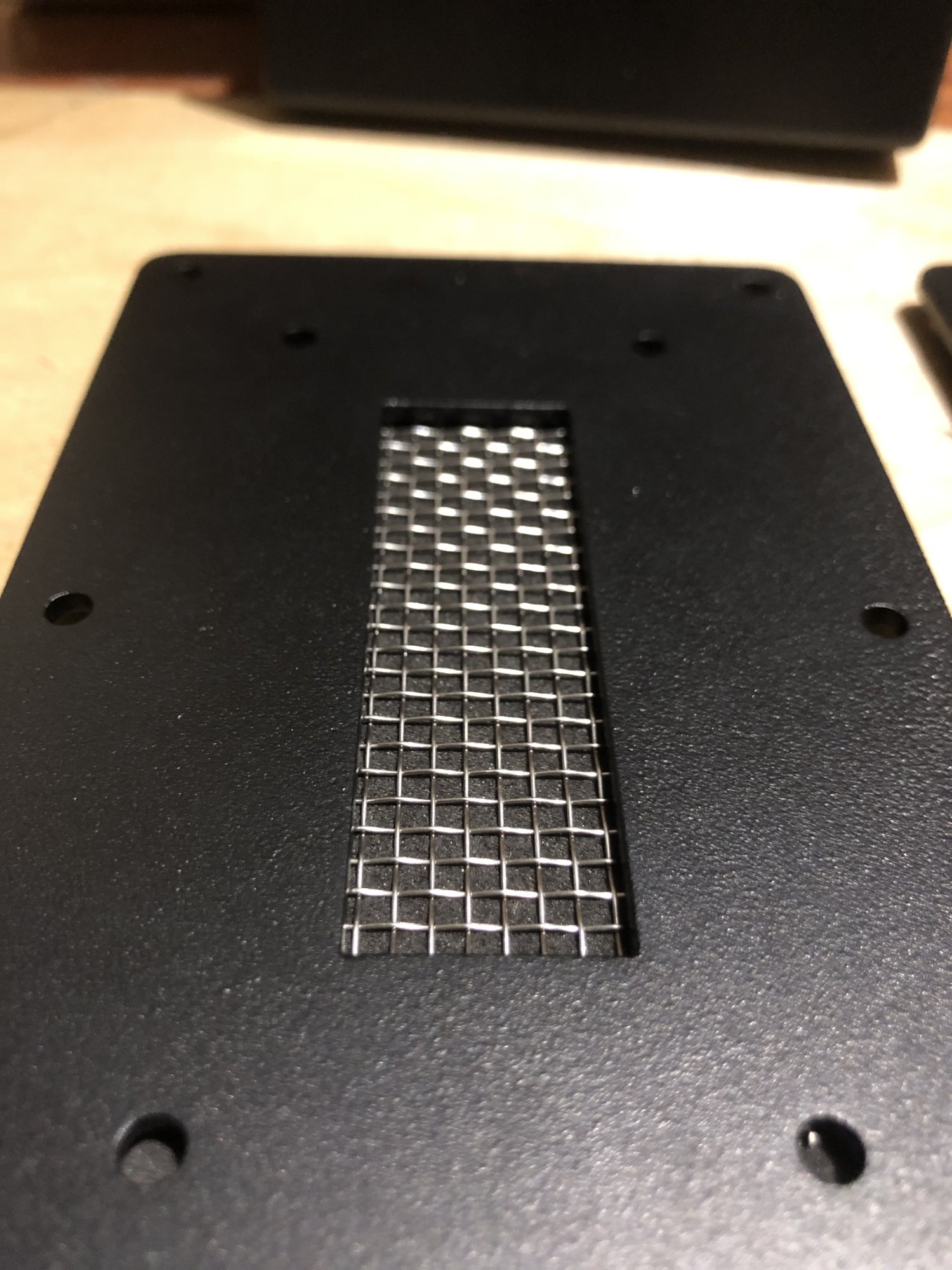

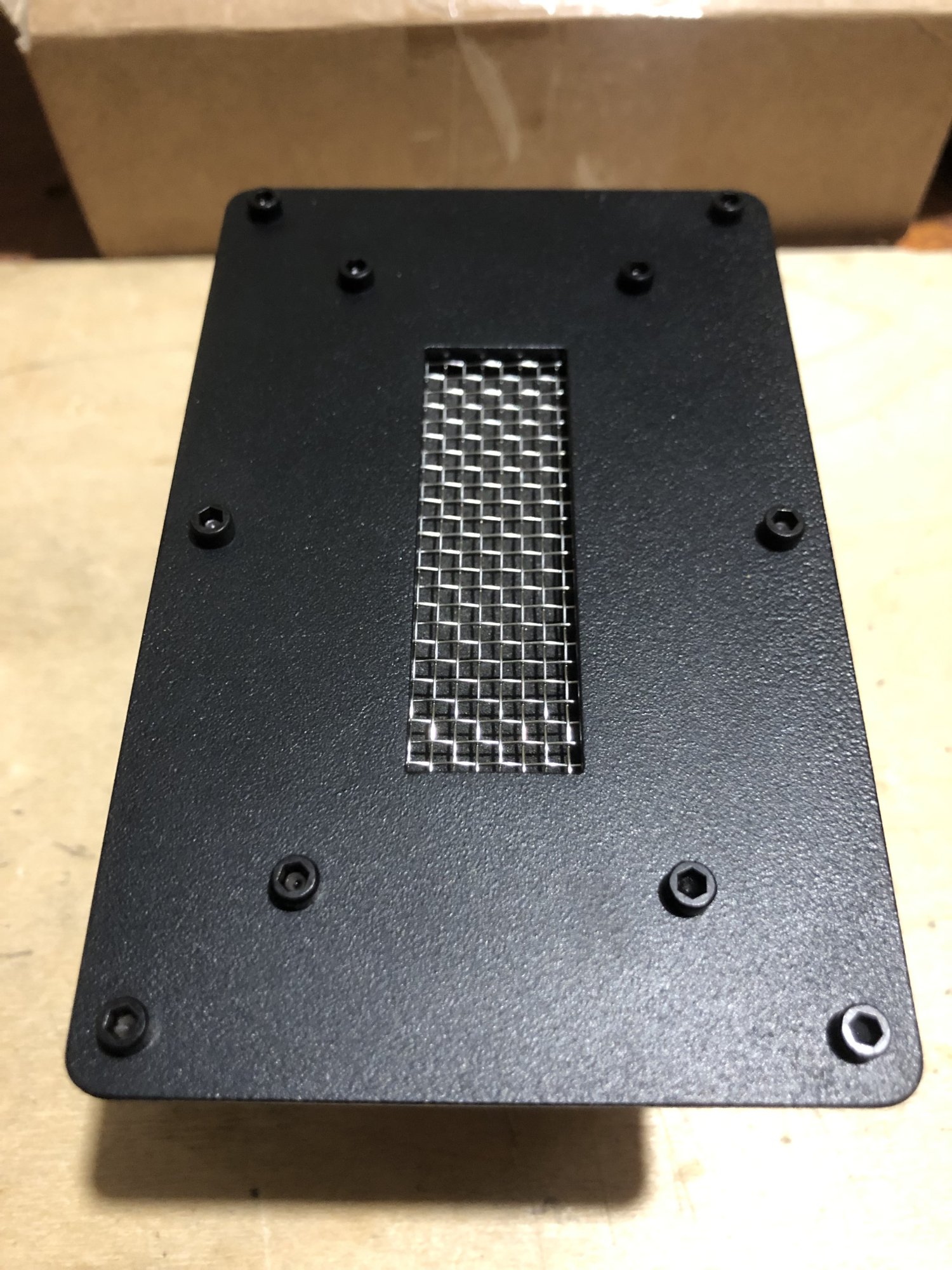

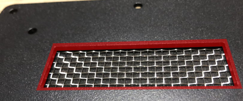

Порошком фланцы покрасили, на 3д принтере детали сделали, скоро привезут.
Думаю как сделать, сетку под фланцем или вровень с передней стороной фланца.

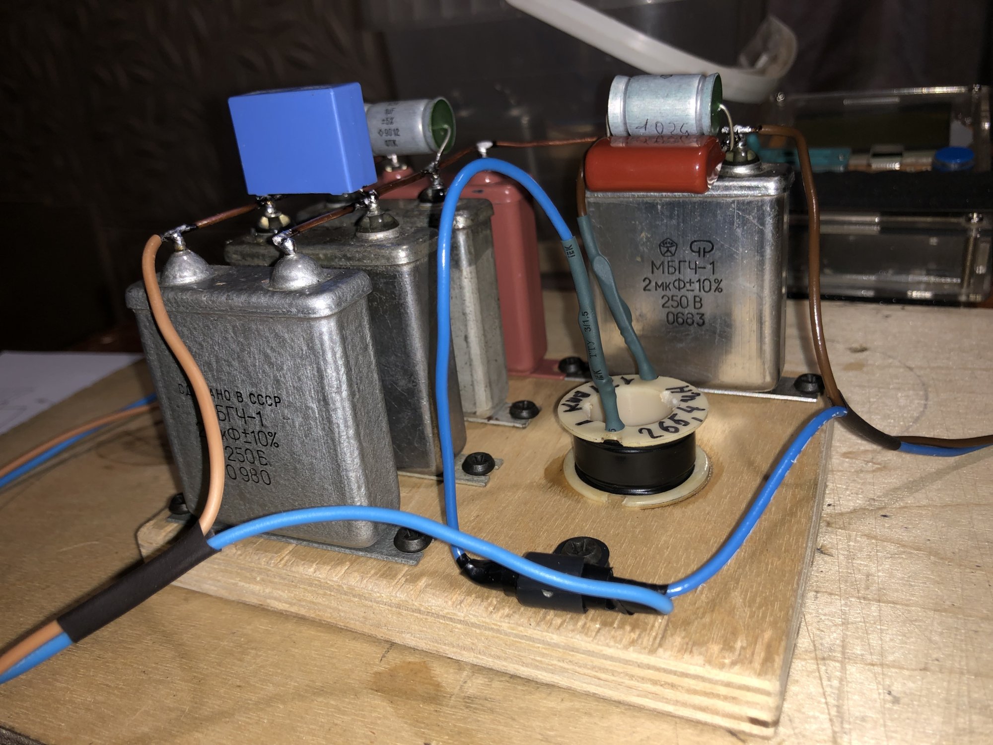

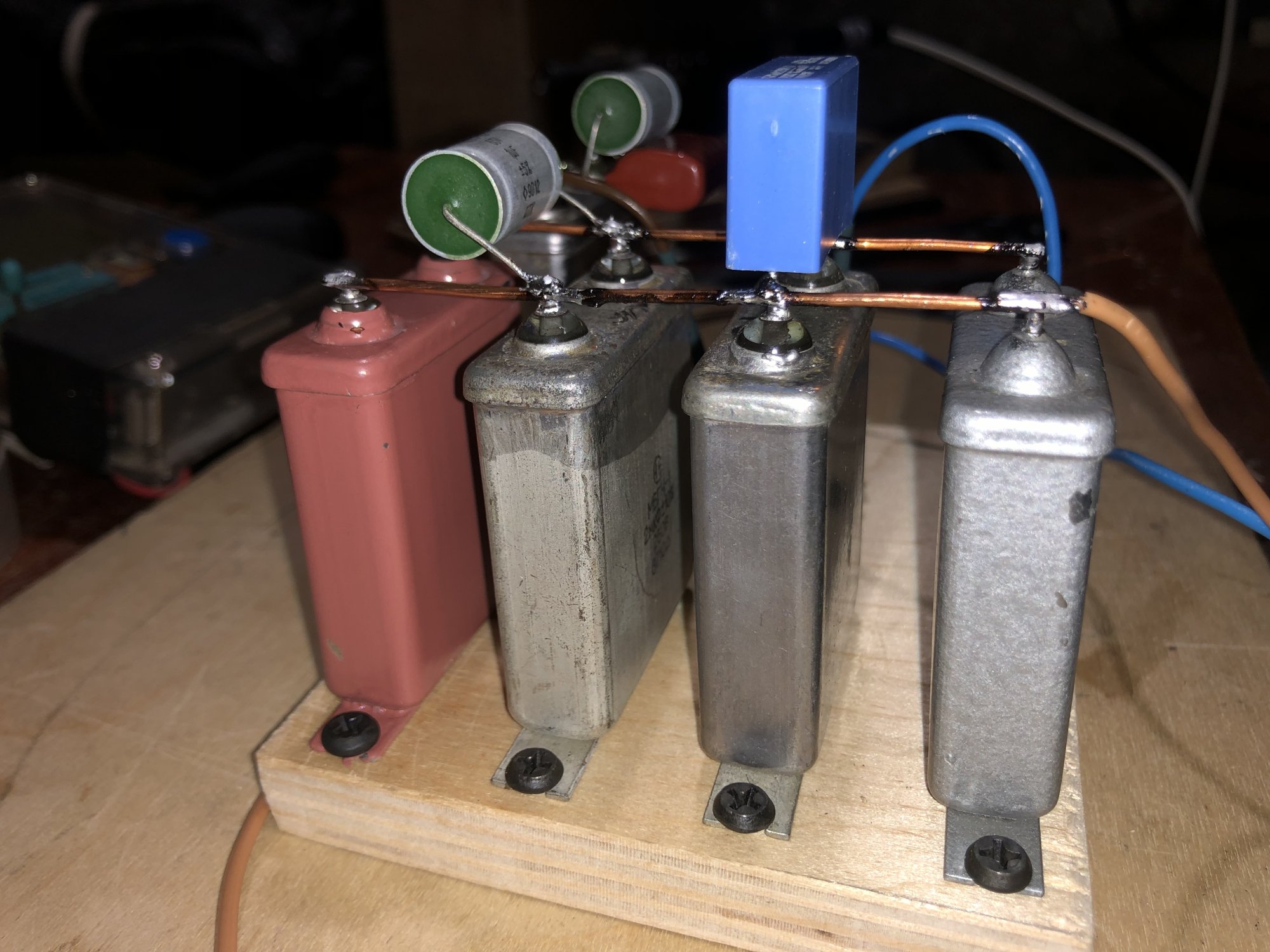

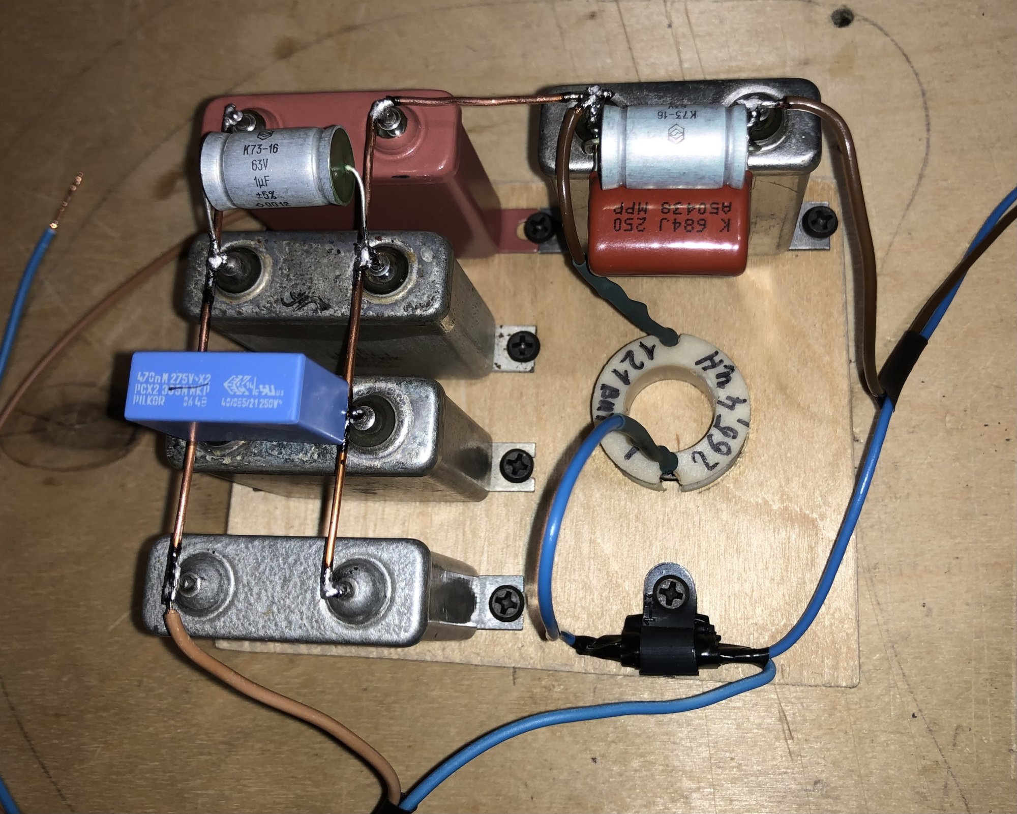

Подбираюсь к прослушке первых ленточников, сделал фильтр примерно на 3500гц.
Здравствуйте, Сергей! Визуально те фильтрá похожи на фильтрá третьего порядка (степени). По Баттерворту, Бесселю, Чебышеву или Кауэру делали?
Посмотрим на кастомный звук с другой стороны ушей. Для ленточных динамиков самый 0пасный тип фильтрá – Фильтр Гау́сса, который: «Фильтр Гауссаэлектронный фильтр, чьей импульсной переходной функцией является функция Гаусса. Фильтр Гаусса спроектирован таким образом, чтобы не иметь перерегулирования в переходной функции и максимизировать постоянную времени. Такое поведение тесно связано с тем, что фильтр Гаусса имеет минимально возможную групповую задержку.» Сам Гаусс прототип своего фильтра сделал на первых лампах.
У меня просто стоит конденсатор на 2,8 мкФ, получился фильтр по белому KZK .
Всем здравствуйте, да, фильтр 3 порядка по Бесселю, провод в катушке 0.5мм, витков чуть больше намоталось, отматывать не стал, получилось 265мкгн, для первого раза сойдёт и так.
Ещё хочу сделать на пробу фильтр со срезом 5500гц.
Здравствуйте, Серж! У меня к Фунтикам прикручен фильтр Бесселя номер 3. Правда, есть мнение о том, что Бессель номер три по крутизне спада АЧХ... примерно равен фильтру имени Баттерворта номер два.
Здравствуйте Распони, все эти фильтра надо подбирать уже к мощности унч.
Кому то и 1 ватт громко, соответственно можно сделать другой порядок фильтра.
Некоторые вообще не использует трансформатор и подключают ленту сразу через конденсатор (фильтр первого порядка) и говорят, что так звук лучше, кто то ленту через резистор подключает и фильтр первого порядка, начитался всякой всячины на форумах про эти ВЧ.
Так что это всё вкусовщина, я тоже думал просто через конденсатор включить до трансформатора, чтоб на слух определить, как мне больше нравиться, а не ограничиваться шаблонами как должно быть. Мощность лампового унч примерно 1вт.

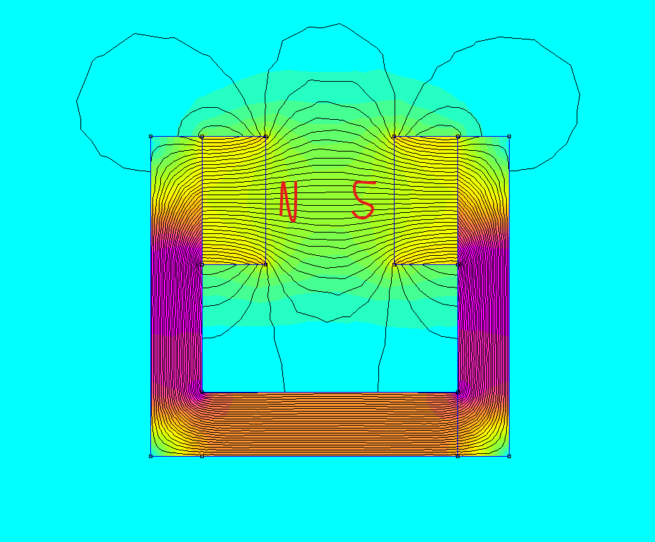

и ещё параллельно начал делать сразу качественные ВЧ
Поражаюсь твоему жизненному принципу "не работает и ладно, главное покрашено красиво", ты видел как выглядит магнитопровод у излучателя RT850? (у Fountek ситуация аналогичная)
Про форму магнита пока молчим, речь про магнитопровод.
И твой вариант "качественного ВЧ"

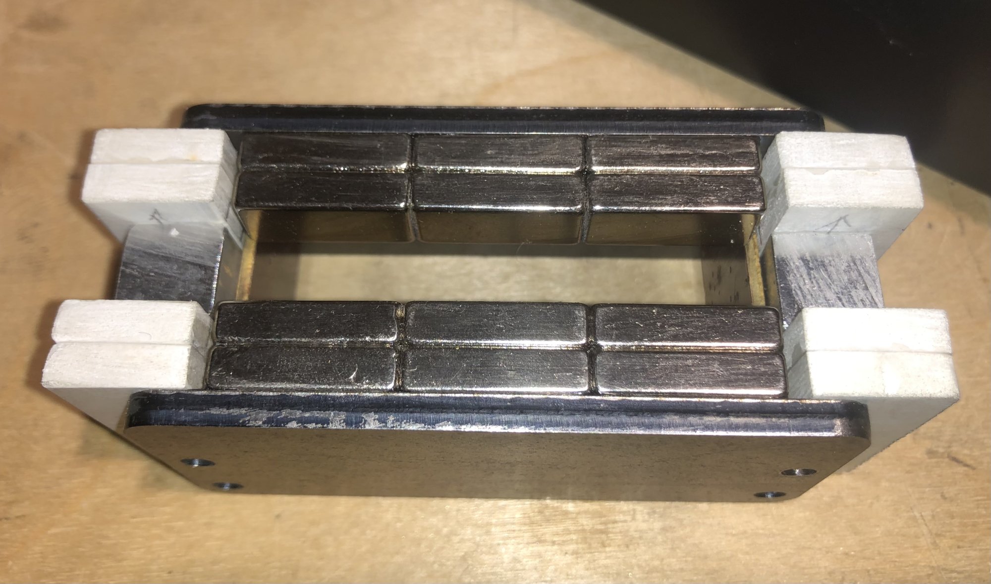

Конечно видел, на индукцию это практически не влияет, зачем тогда усложнять конструкцию.
Ты считаешь, что только так правильно, п-образный магнитопровод?
Проверял прикладыванием железки снизу, добавилось примерно 28мт в этой конструкции, а фланец сверху приложил и обратно стало 426мт, как без замкнутого магнитопровода.
При п-образном магнитопроводе растягиваются полюса, ты знаешь об этом?
Зачем их нужно растягивать, какой в этом плюс?
У меня есть магнитные плёнки визуализаторы, видно как полюс съезжает на железо, а при замкнутом ещё сильнее.
Толщина железа больше 4мм не увеличивает индукцию, значит смысла нет делать толще.
На моём фото белый пластик, это шаблон детали, для снятия всех замеров, а так то всё уже напечатали на 3д принтере из прочного высокотемпературного пластика.

Это шутка такая, отсутствие магнитопровода лучше чем его наличие?
Кто там у тебя растягивается то?
А ты видел магнитопровод вч от Валеры? Там вообще профиль 2мм толщиной.
На основании индикатора магнитного поля ты делаешь заключения? И на этом всё, моделировать, считать не вариант?
Пластина уже является магнитопроводом, в ленточных наушниках так же и ни кто не жалуется.
Важно поле в зазоре, оно даже без магнитопровода есть, так что железо, это просто усилитель поля и всё и не обязательно его замыкать, это не катушечный динамик, где это важно, а в ленточнике без разницы.
У тебя есть магнитная плёнка, визуализатор?
Если есть, то примагнить магнит к железу и посмотри, как железка становится частью полюса и центральная линия (стенка блоха) между полюсами сдвигается, происходит удлинение полюса на толщину железа, а противоположный полюс магнита тоже перемещается.
Так что какие плюсы от замыкания МС, мне не понятно, я их не нашел.

Купил миллиомметр, получилось 38 мом вся цепь вторички, лента провода и т.д, по расчётам 13ом импеданс.

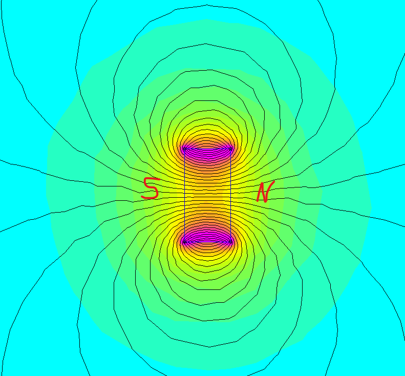

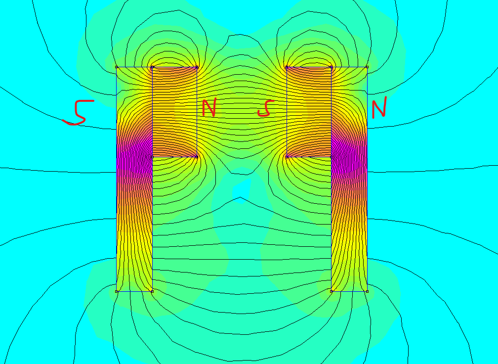

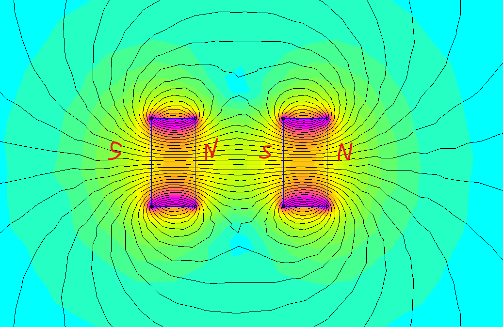

Если не сильно вдаваться в термины и максимально просто это визуализировать/представить:
1. Чисто пример, имеем срез прямоугольного магнита 10х5мм длина не имеет значения, аксиально намагничен, магнитный поток стремится от северного полюса к южному по максимально короткому пути
2. В контексте ленточного излучателя, применим второй магнит, где ширина зазора 10мм
В образовавшемся зазоре магнитный поток разноименных полюсов образует магнитную связь. Но так как внешние края магнита будут частично рассеивать поле, и часть магнитной индукции за счёт более короткого пути будет замыкаться на разноименных полюсах одного магнита.
3. Далее какой-то Валера, и Жариков туда же, решили применить ферромагнитный материал на внешних стенках магнитов
Таким образом, частично не задействованное магнитное поле внешних сторон магнитов, тем самым задействовав потенциал ранее просто рассеиваемого магнитного потока в никуда.
4. Но есть один конструктивный подход, заставить магнитный поток максимально эффективно и при правильном подходе, рассчитать: объем, длину пути магнитного потока, ну и материал (точнее конструктивную особенность, цельный лист или шихтованное железо)
Магнитопровод вроде как фокусирует магнитную индукцию, мне так кажется.
Всё так и есть, проверено в моделе и практически. И да, индукция в зазоре возрастает существенно.
