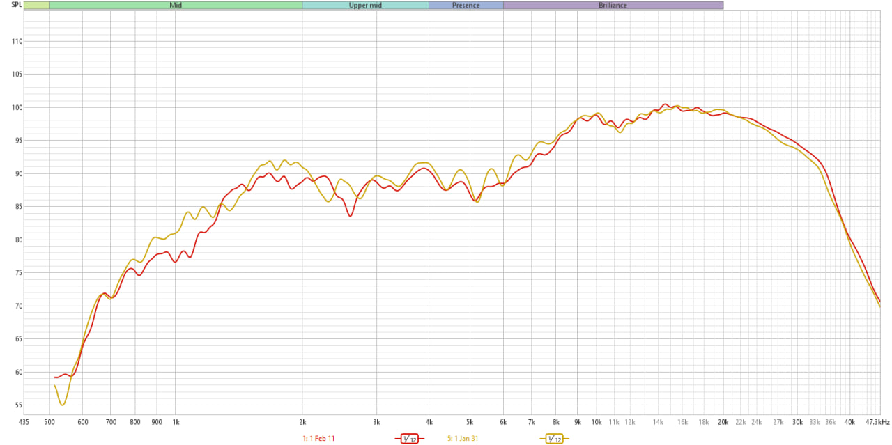

Чисто промежуточное итого, как оказалось, толщина ленты не шибко влияет на итоговую АЧХ
Красная - алюминиевая лента 14мкм,
Желтая - алюминиевая лента 10мкм.
Геометрия как и ранее 9.5 х 50мм
Бесполезная информация

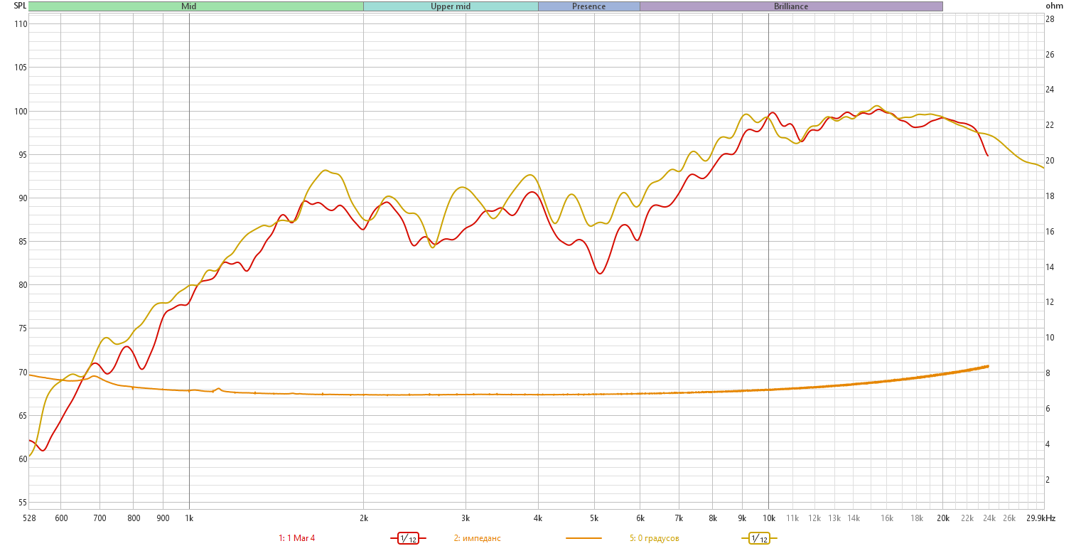

Оставив длину зазора с магнитным полем 50мм, напечатал проставки по 10мм, что бы увеличить длину ленты до 70мм.
Красный график - лента 70мм длиной, дырка на 5кГц это влияние отверстия во фланце под ленту 50мм
Поносный график - лента 50мм длиной.
Короче говоря, "не выходит каменный цветок", ступенька осталась. Думал чувствительность упадёт из за большей массы ленты, но судя по всему площадь компенсирует массу.
