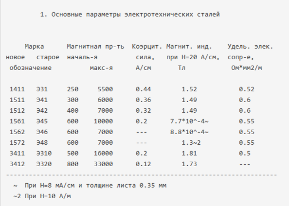

50 витков то мотать на кольцо ферритовое лень, а тут 250 с неизвестным результатом _net_1
Нашел в интернете магнитопровод ол 25 36-16 из э320, как раз подходит.

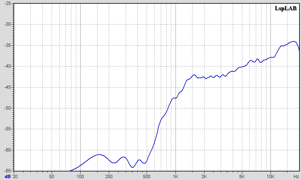

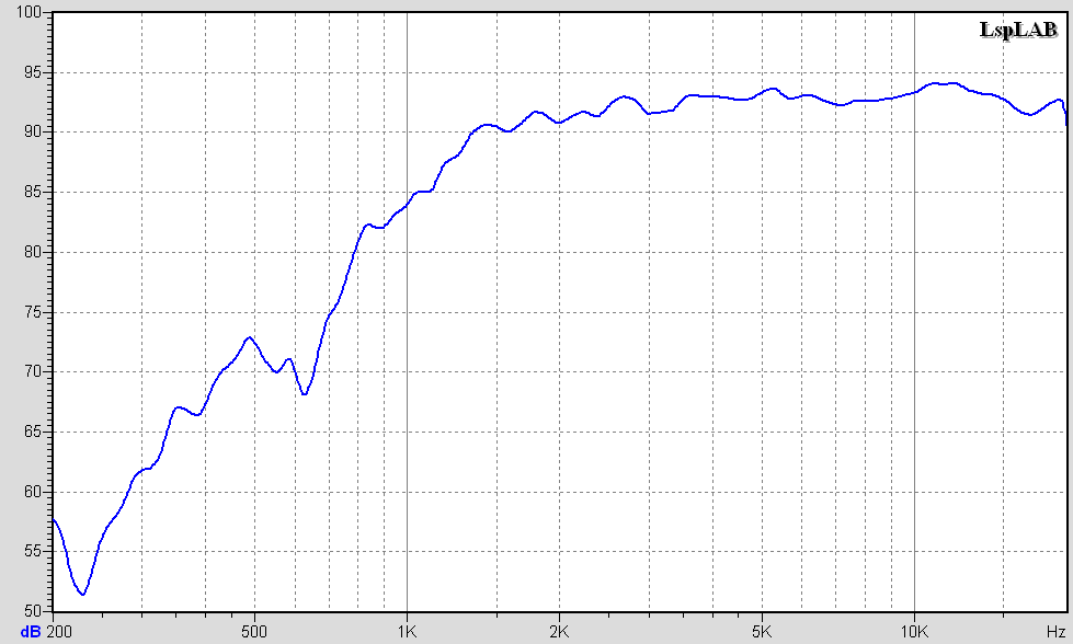

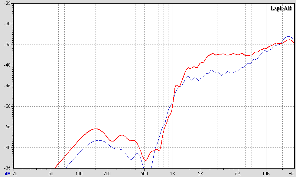

У Андрея из страны песчаных дюн, геометрия ленты совершенно другая, 7 на70мм, даже с учетом толщины фольги ~10мкм, масса ленты больше, индукция ниже ~0.25Тл, как итого и форма АЧХ другая.
Обратишь внимание на Малиновского у которого АЧХ голого динамика RT850 выглядит так:
Где ширина ленты 8 на 50мм и средняя индукция ~0.6Тл, что бы ему получить более вменяемую характеристику, пришлось долго и нудно конструировать согласующий волновод, где он смог на пяток дБ поднять отдачу внизу.
И как итого, разные опыты ему удалось довести АЧХ до такого вида:
и как итого:

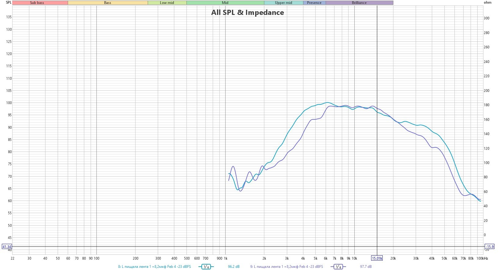

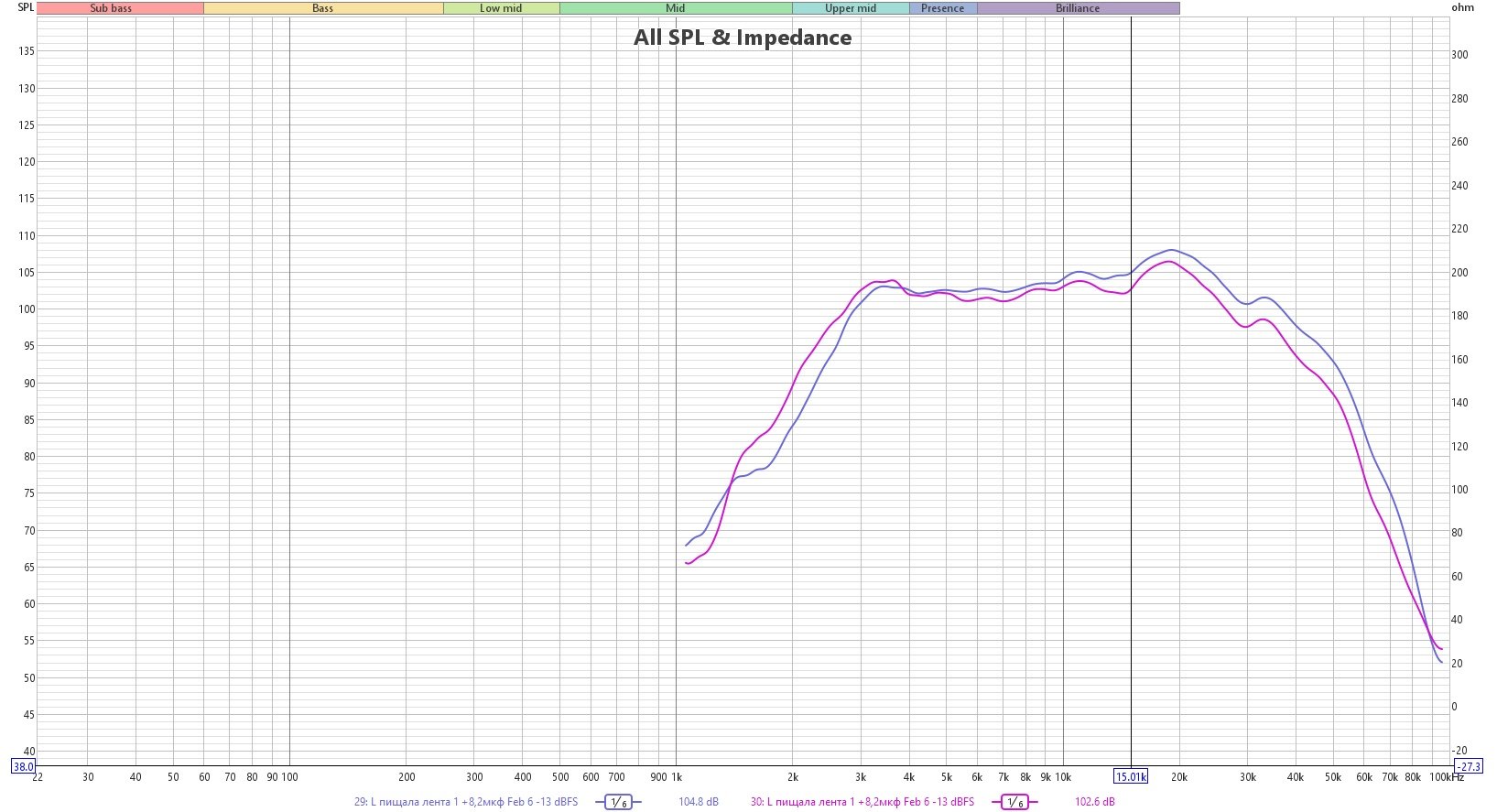

Тупо приклеил ленту 7000 клеем по периметру.
Через 8.2мкф, с 50 примерно см:
Не долго музыка играла:
клей досох, ачх пошла по дрова...
Так что вернул все как было.
Пробовал фетром зажимать - растет 2 гармоника, хотя АЧХа немного ровняется... не понравилось, в общем.

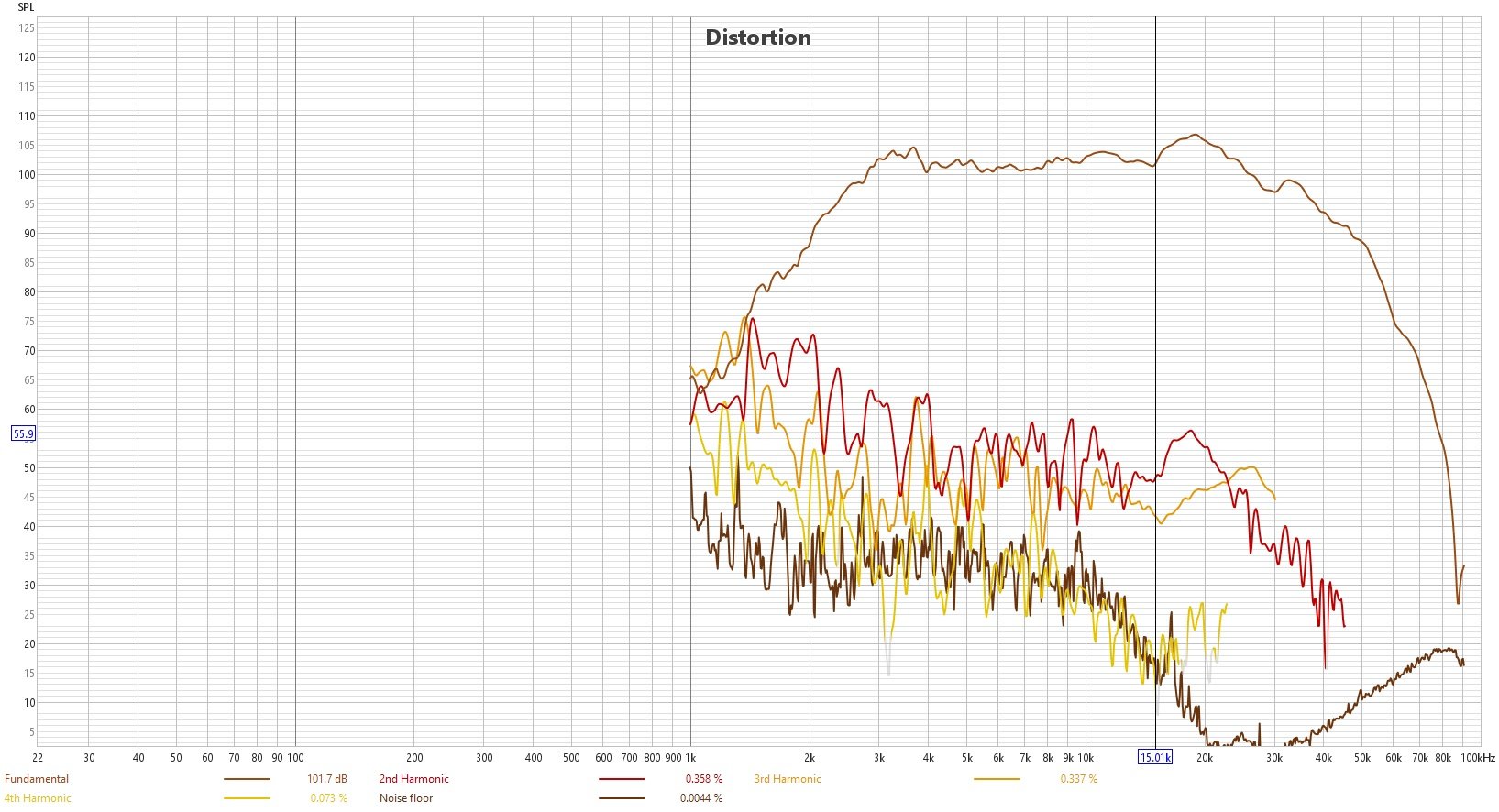

Может попробовать мягким силиконом мазнуть?

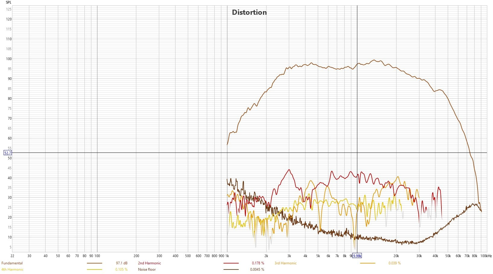

Эти искажения в процентах сколько примерно, вы их слышите?
Наверно не надо больше ни чем мазать, лишняя суета, а то герметик тоже застынет и придется новую ленту делать.
Может лучше рельеф ленты другой сделать, возможно эти гармоники от натяжения ленты зависят и геометрии узоров на ней, нужен подвес с краёв и изгибы/канавки под углом на ленте, чтоб воздух из под ленты быстрее выходил через зазоры между лентой и магнитами.
В ваших динамиках зазор между лентой и магнитами сколько, 0.1 -0.2 -0.3мм или больше?
Если делать демпфер, то нужно с краёв ленты, сверху и снизу ленту поджать возле креплений.
я не слышу...вроде. Но надо бы в колонку ставить, да вслушиваться...Так что пока по приборам, сугубо.
Да с рельефом надо поиграться. Хотя этот рисунок "а-ля пионер" мне понравился.
