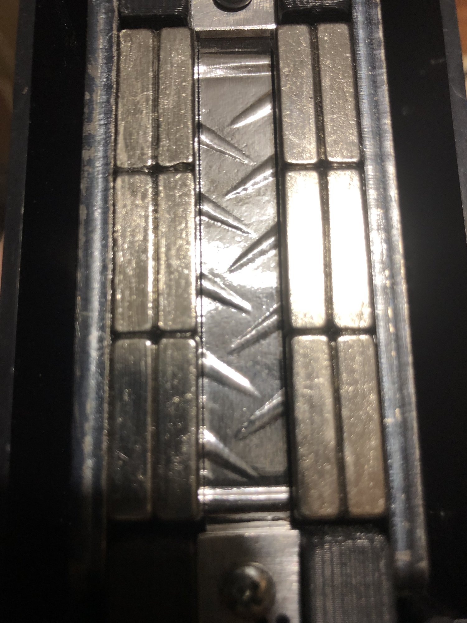

Ленточные ВЧ - начало.
Чет все ленточки делают... А я что - рыжий?

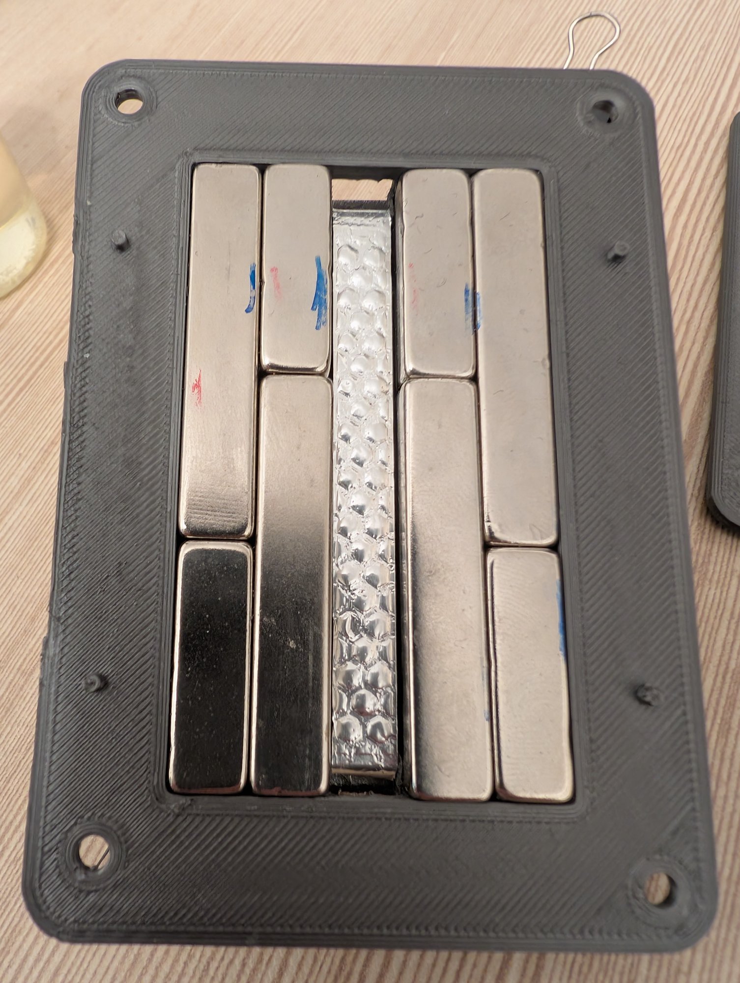

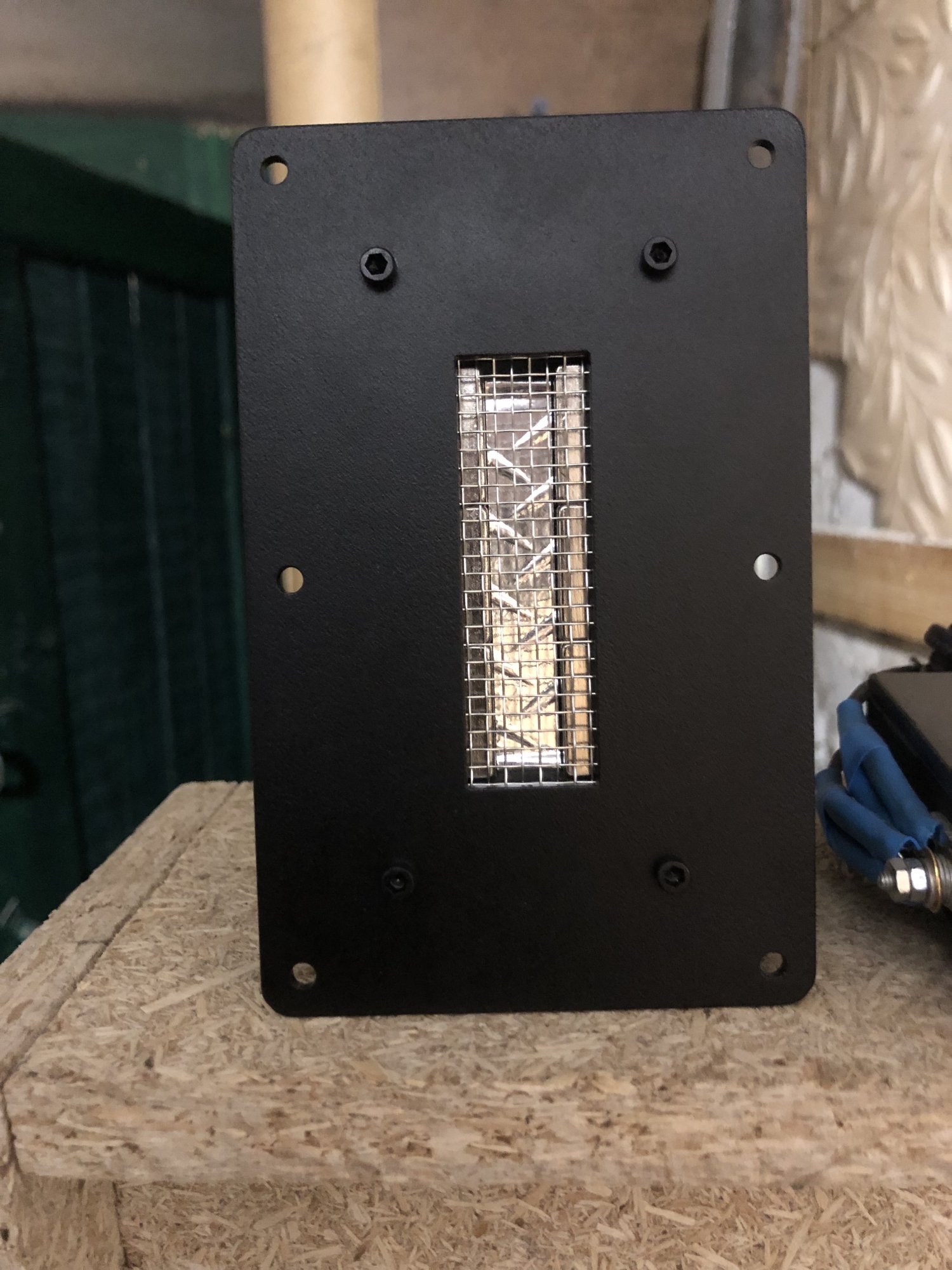

Прототип:
лента 7х70
магниты - те что были в тумбочке, с али слабенькие.
индукция в зазоре посередке - 0,25т
Посмотреть вложение 168900Посмотреть вложение 168901Посмотреть вложение 168902
Чуйко (к большому моему удивлению) вполне на уровне. Позже сравню с какми-нибудь референсом.

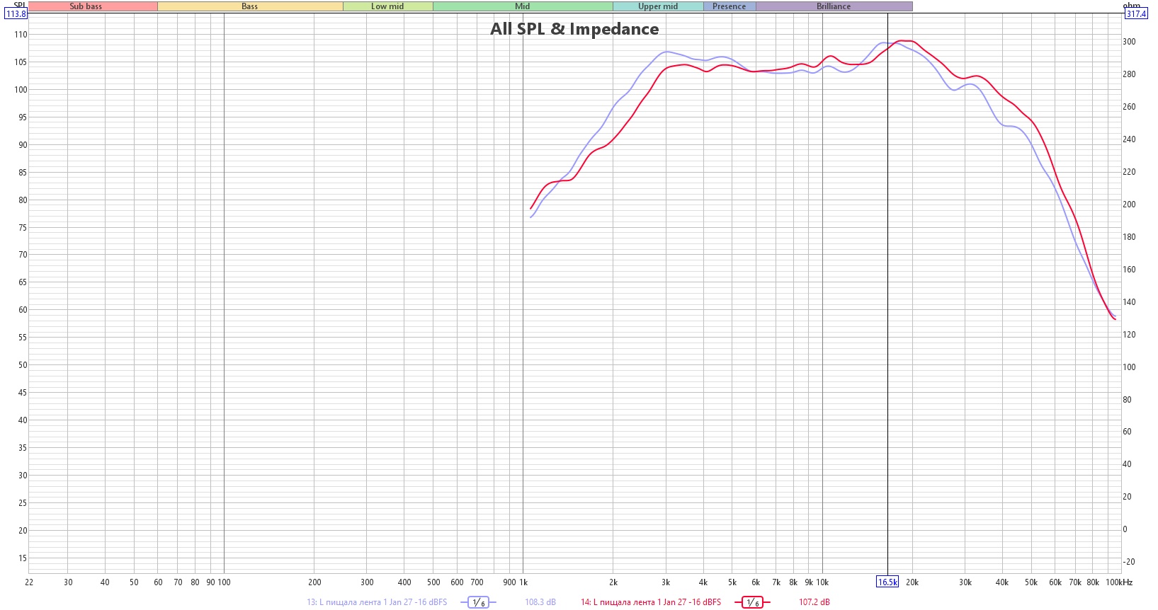

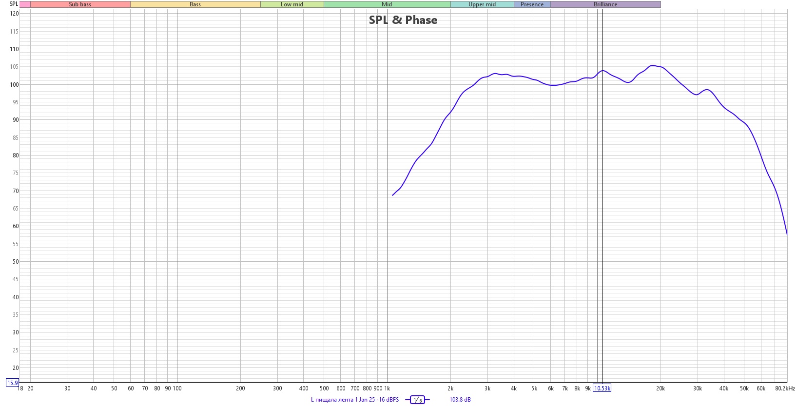

АЧХа с 50 примерно см, прямо, Berigher ECM Pro:

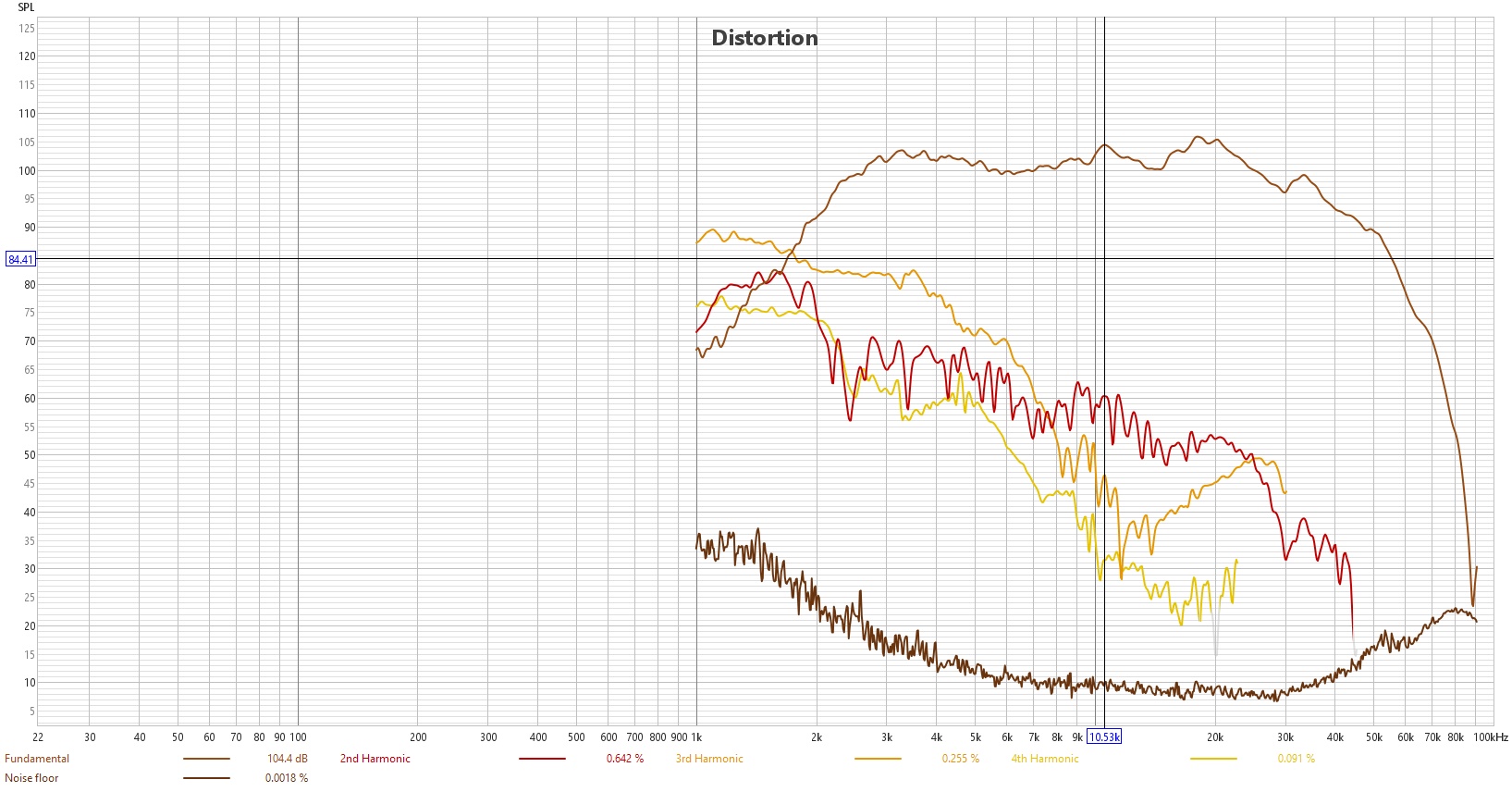

Искажения:
Т.е. в нижней части - так себе очень, выше более-менее.
В целом - очень даже позновательно.

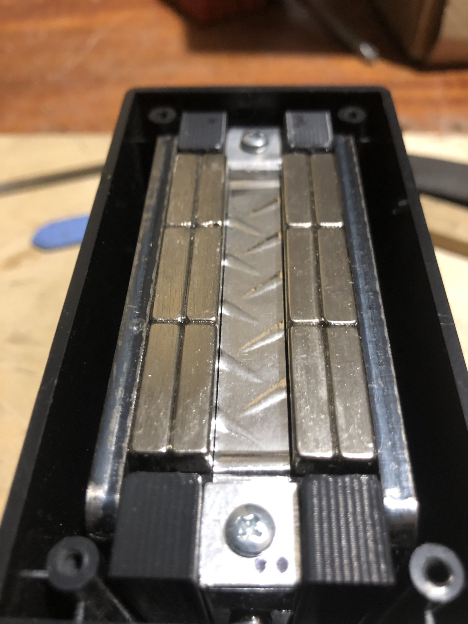

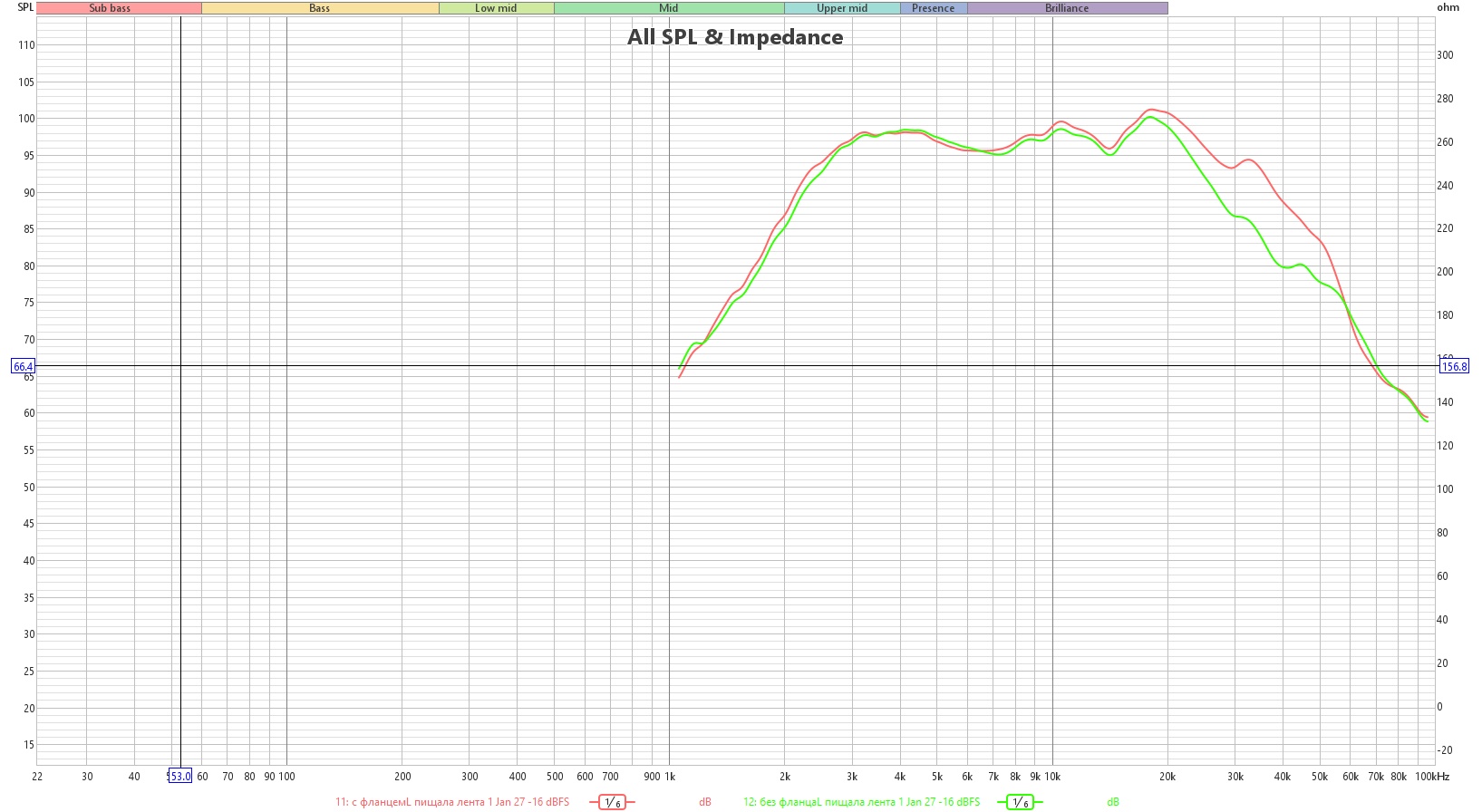

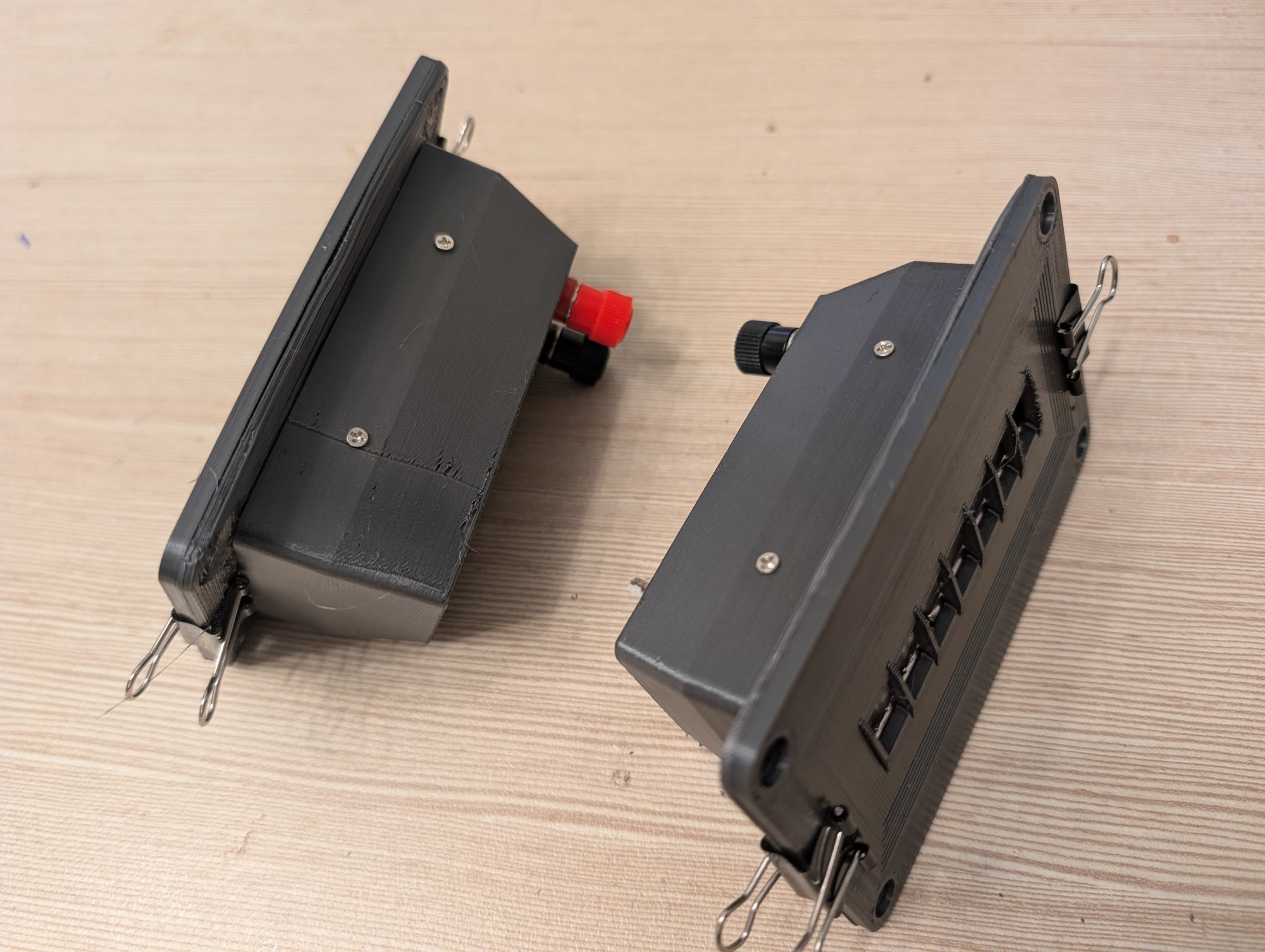

Доделал комплектик:
В процессе выяснилось, что все магниты имеют разную индукцию. При прикладывании датчика - от 98 до 255 мТ...
Такая вот фигня.
Пришлось напрячь ИИ, чтобы подобрать более похожие в пары, пары в группы, и чтоб была более менее одинаковая индукция по длине и в обоих комплектах.
Как итог 0.28 -0.29 тесла везде.
АЧХа пары (50см)

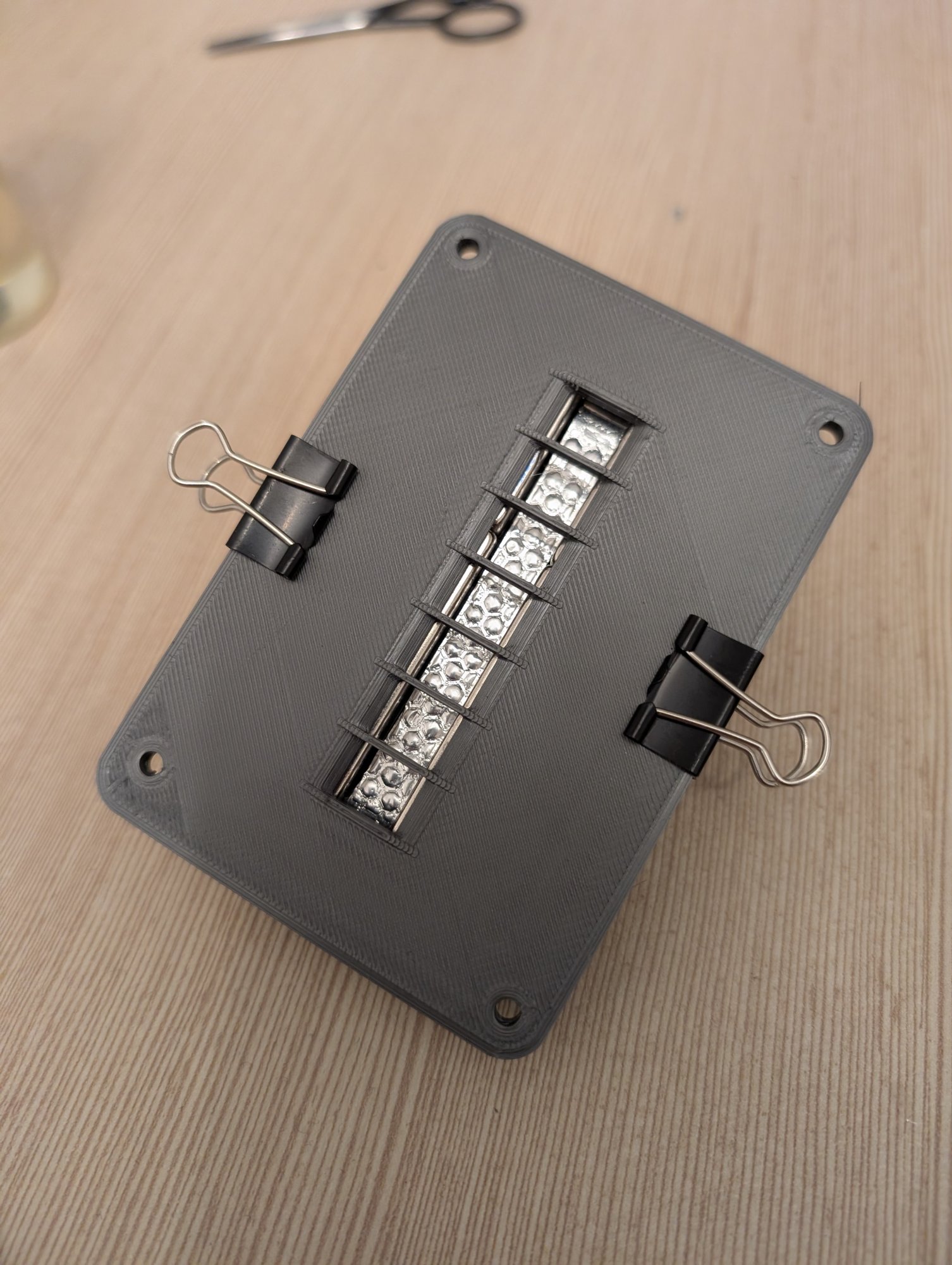

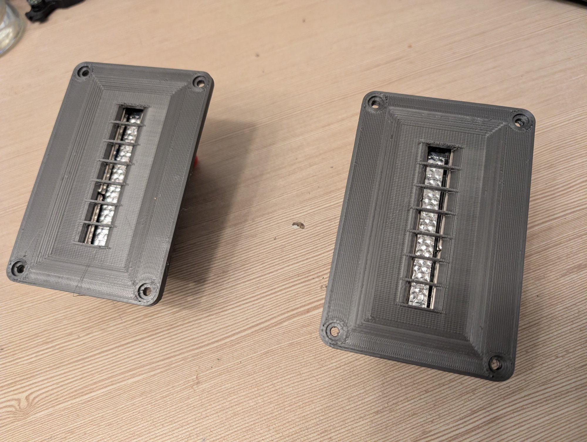

А это влияние фланца:
Сделал шаблон под ленту из мдф, такой рисунок получился, прижимал мягкой резиной.
Рядом с креплением ленты демпферы, сверху и снизу поджимают ленту.
    317.2 KB · Просмотры: 34
    395.6 KB · Просмотры: 30
    377.8 KB · Просмотры: 29

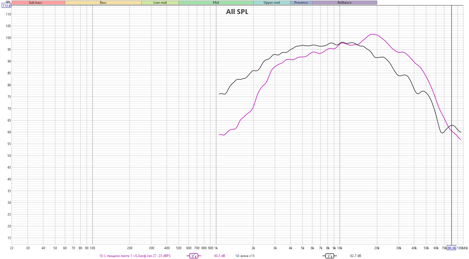

Сравнение с Аимой С15:
Хоть стой, хоть падай, а у С15 то фактическое значение чувствительности сколько?
89дБ/Вт/м пик или всё же среднее значение значение с неравномерностью +/-3дБ
Конденсатор 8.2мкФ у ленты или так же у С15, больше вопросов чем ответов, и почему 8.2мкФ?
Ну не знаю я как оттарировать измерилку, чтоб вопросов не вызывало.
smile_10
у обоих=)
почему - потому.
что лежало на столе.

А ты что там хотел увидеть то, знакомые цифры?
Покажи нам, как надо пользоваться этой программой, чтоб получились реальные децибелы.

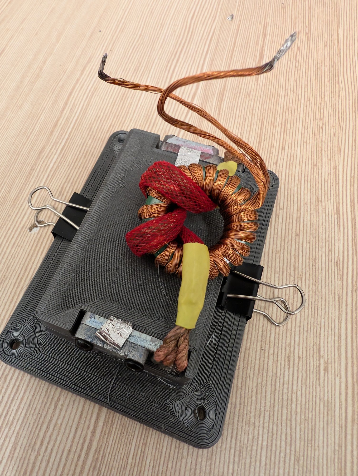

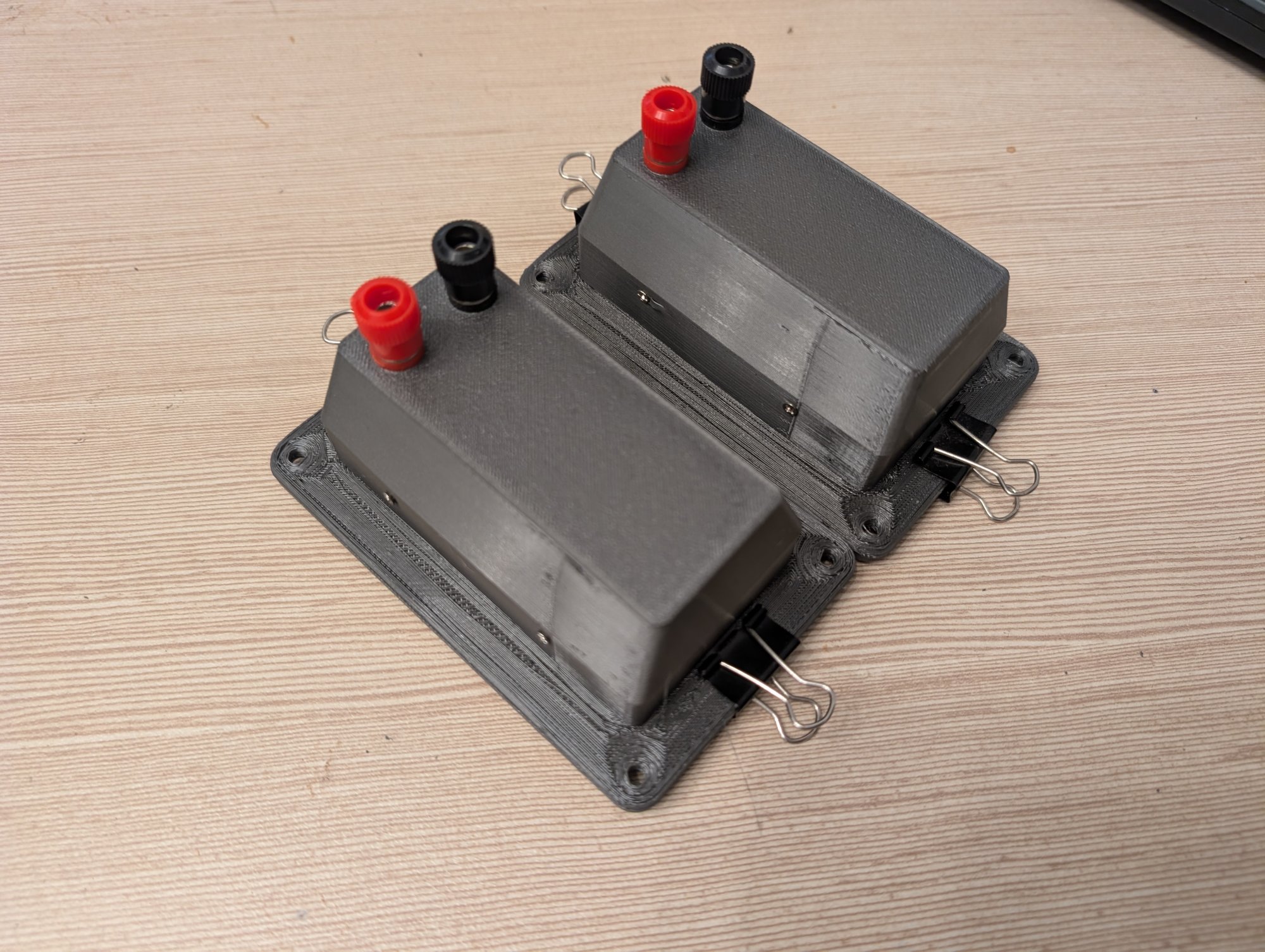

Интересно, за счёт чего получилось без завала от 3кгц, из за трансформатора(вторичка с одной стороны и первичка из литцендрата, малое количество витков) или маленькой камеры за лентой (демпфированной или нет)?
Размеры трансформатора какие примерно?
На странице ПО Room EQ Wizard открываешь HELP и вдумчиво читаешь.
Сам то наверное уже 17-ую ВЧ головку пилишь, без малейшего понятия что вышло из предыдущих 16-ти?
камера глубиной 10 широной 8, заполнена фетром.
32 диаметр кольца. 24 витка первичка, 2 вторичка. первичка 30х0,16 (просто была такая веревка, можно было бы и моножилой)
вторичка - коса из 3 аудио проводов (колоночных) по 1.5мм, в пэт оплетке.
