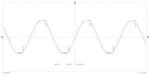

В общем и целом шумы особо не растут. Правда, добавление ГСТ приводит к некоторым сложностям в клипе.
Которые до конца решить не удаётся, однако сделать его симметричным У-даётся и ладно. Вых транзисторам до границы ОБР далеко, так что надёжность не страдает.
А ещё ГСТ лучше кормит входной каскад и в меандре дела несколько по иному выглядят.
Дракон и его меандер на 100кГц, :

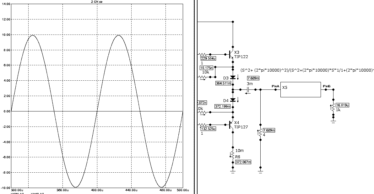

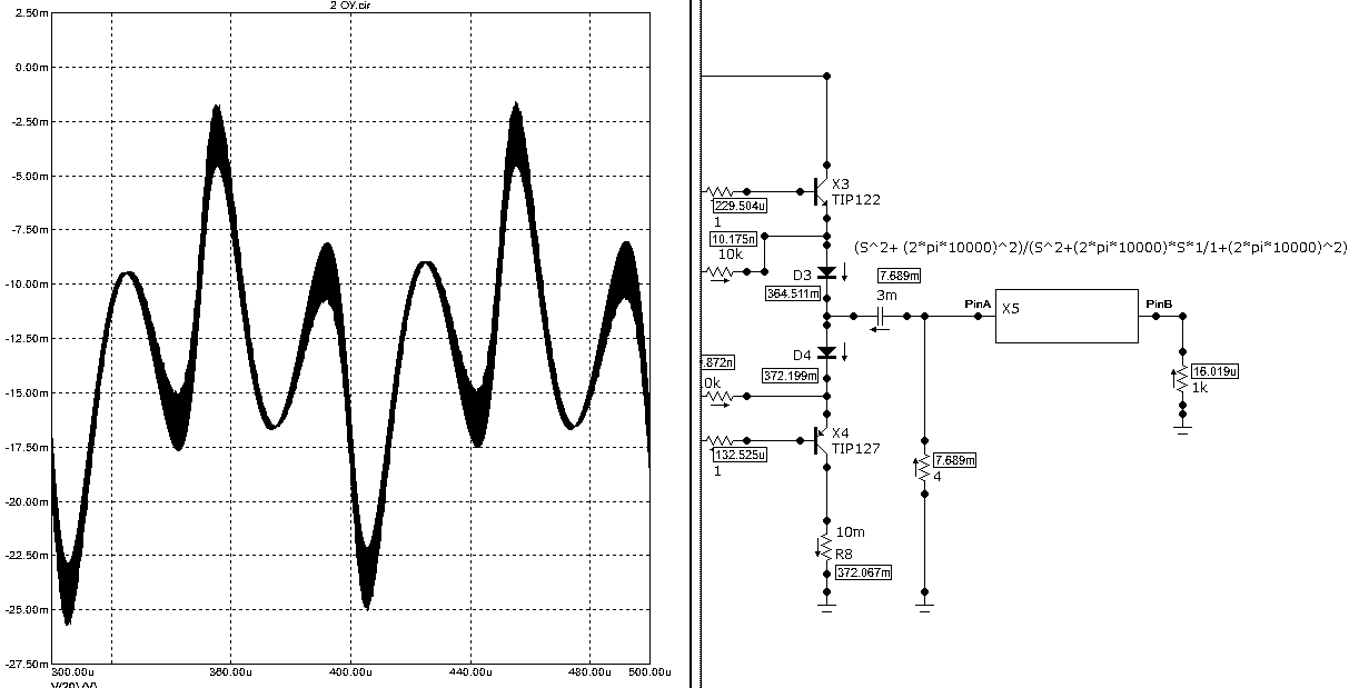

АД844 - дас ист гут, а каков у ней выходной ток?
В клипе весь этот ток замыкается с выхода через L3 на общий, а с выводов питания 12 В, через Т165Т166 - на высоковольтные шины питания УН, через не показанные на схеме эмиттерные резисторы ОБ выходного каскада УН.
И всё котёнку. УН однозначно выгорает: Т165, Т166, эмиттерные резисторы ОБ, затем, не находя пути по этим резисторам, токи разворачивают в обратном направлении и выпаливают эмиттерные переходы каскадов с ОБ.

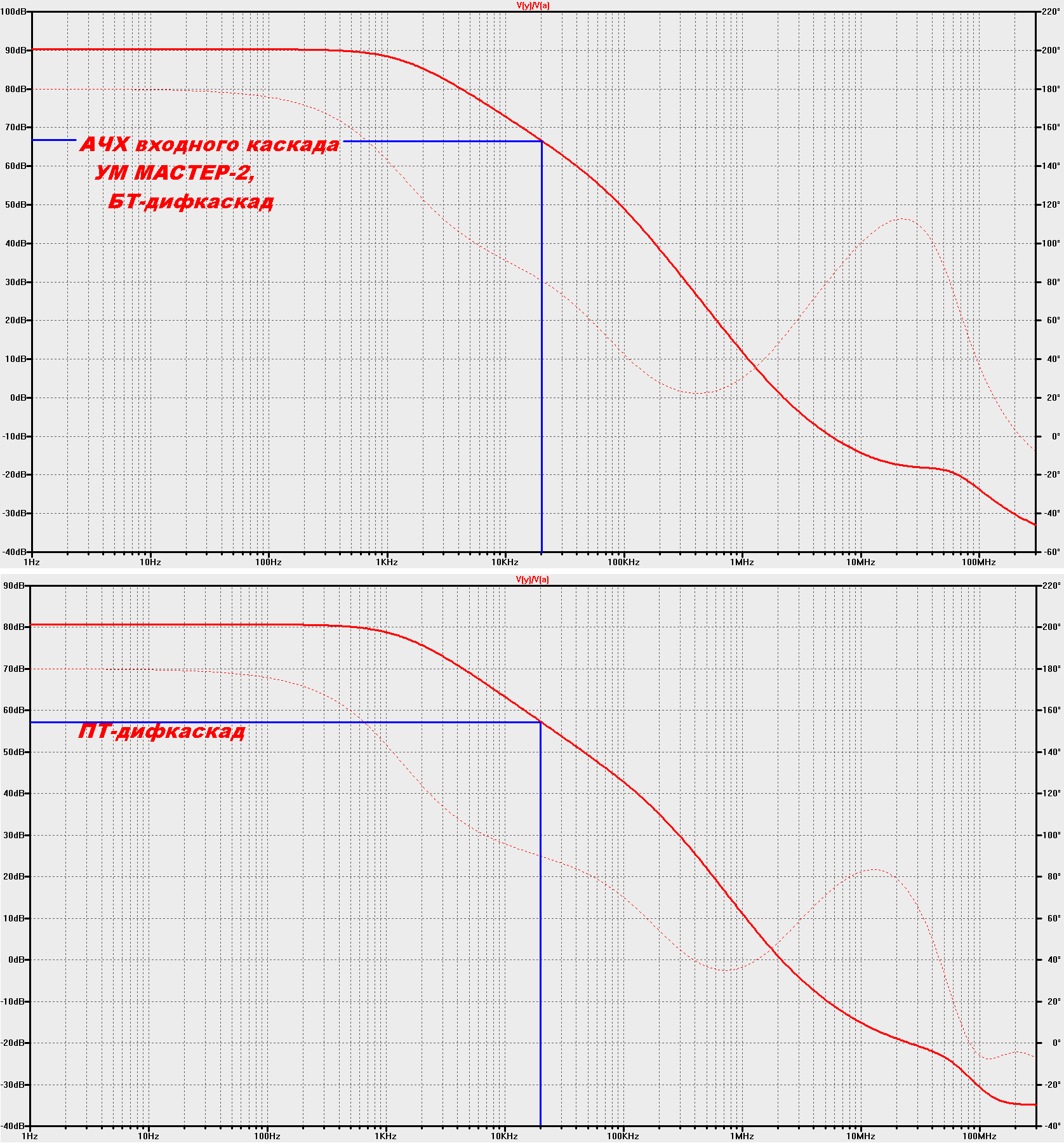

Почему на входе BB-XXI операционник.
vor 2 Monaten​
В видео Сухов поясняет свою точку зрения, почему ОУ лучше дискрета. Она сводится к тому, что у ОУ с ПТ-входами меньше аддитивные погрешности: входной ток и напряжение смещения.
Этого мало. Нам от каскада нужно высокое широкополосное усиление - чтобы выставить его на ринг против искажений. Будет при этом на выходе усилителя 2 мкВ или 5 мВ постоянки, хотя разница и в 2,5 тысячи раз, дело сильно тридцать третье.
Дискретный каскад выигрывает в усилении потому, что разработчик может распоряжаться его коррекцией, тогда как в МУСЕСЕ, с полусотней его транзисторов, из-за миллеровской однополюсной коррекции всего-то 10...20 МГц полосы, и, соответственно,
Ку20к = 10...20 МГц / 20 кГц = 500...1000 раз усиления.
В МАСТЕРЕ такие, и трижды большие, величины достигаются четырьмя транзисторами:
Просто коррекция лучше.
Лучше и общий результат: если у ВВ любой комплектации петлевое на 20к = 85 дБ, а Кг20к = 0,000.1% по симулятору, то у МАСТЕРА - 110...120 дБ и 0,000.006%.
Ощутите разницу: -160 дБ по палке 1к.

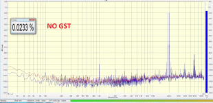

1. А как понять, достаточно ли каскад линеен под наши цели?
Я всё больше склоняюсь к мысли, с тех пор как стал смотреть искажения режекторным фильтром-функцией в капе, что если искажений на такой картинке не видно, то наверное и не слышно. Хотя отдельно от выходного он выглядит так:
    156.1 KB · Просмотры: 79
    144.5 KB · Просмотры: 74
