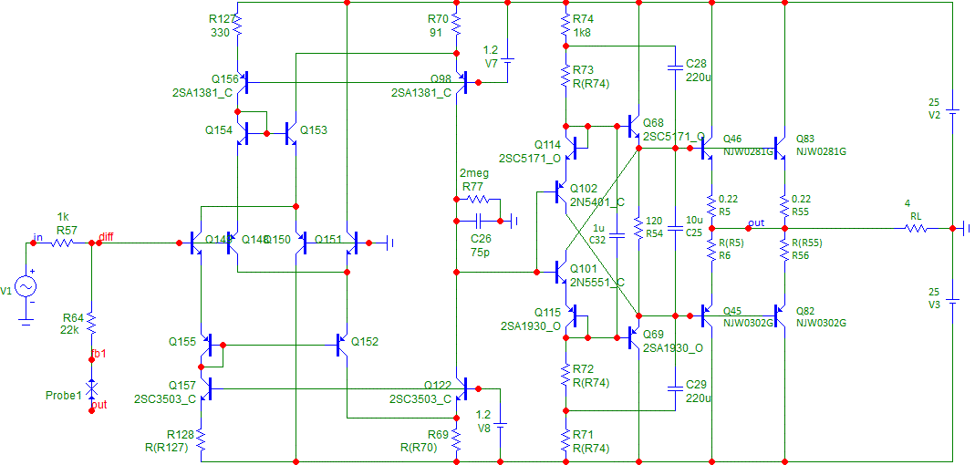

Рассмотрим эмиттерный узел второго дифа.
В МАСТЕРЕ этот узел решён лучше. Практически, идеально:
1. Токи дифов строго связаны верхним токовым зеркалом Т8Т20. За счёт высокого выходного сопротивления Т20 потерь сигнала от эмиттера к эмиттеру Т7 - Т22 почти нет, за исключением неизбежного мизера на резисторах 30 и 37 токовой ООС.
Коме того, второй диф слеплен на высоколинейных двойках Баксандала.

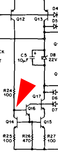

Смотрим у букваря Корделла:
Попробуем понять потери сигнала: R21/R27 = ~2 раза.
На элементарном узле с тридцатиомными резисторами Корделл потерял 6 дБ усиления.
За это - лопату в руки и в забой, учиться электронике настоящим образом.

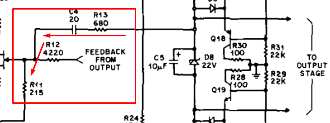

2. Смотрим далее, если там чего-то было непонятно:
Вот эта цепь коррекции организует петлю местной частотно-зависимой ООС R13C4-R11 и выводит ВК на ВЧ из глобальной петли ООС, чем повышает искажения, как гармонические, так и падающие в звуковой диапазон разностные интермодуляционные, на частотах 2, 3, 4... кГц в стандартном тесте 19+20 кГц.
Такие петли ООС проверялись в симуле и, ранее, в железе, потому вывод однозначный, степень достоверности - 146%.

3. Далее:
Из самых лучших побуждений, которыми выстлана дорога в самые тёмные глубины ада, Корделл воткнул в нагрузку VAS самое лучшее, самое точное токовое зеркало на Т14-Т16.
Побочка от такого благоглупостного идиотизма:
в указанной точке образовался ...полюс (ах, какая неудаща) с параметрами: общее сопротивление параллельно по переменному току включенных коллекторов прилегающих трёх транзисторов оцениваю около 100 кОм, ёмкости переходов, включенные параллельно - 10...15 пФ, частота - 100 кГц.
Непонятно как - для Корделла - образовавшийся полюс в ооочень критичной зоне он и устранил местной петлёй корректирующей ООС из п.2, потеряв в линейности и выиграв в разностных интермодах.
Да, в УМ всё взаимосвязано. А кто обещал вам рай за два спаянных резистора? Дайте ему в дыню.

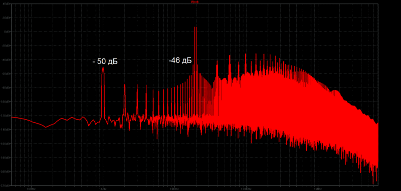

Ну, про потенційну можливість збудження каскодів і як з тим боротись багато чого написано. Один з матеріалів у вкладенні.
Илеть, речь идёт об УМЗЧ этого магнитофона.
Сравнение Видерхолда, Илети и ВВ-89 Сухова:
ВВ-89 Сухова - самый линейный, хотя ему и 40 лет,
Илеть - самый новый из трёх и самый грязный.
Теперь вам слово, любители грязевых ванн:
У меня - всё.

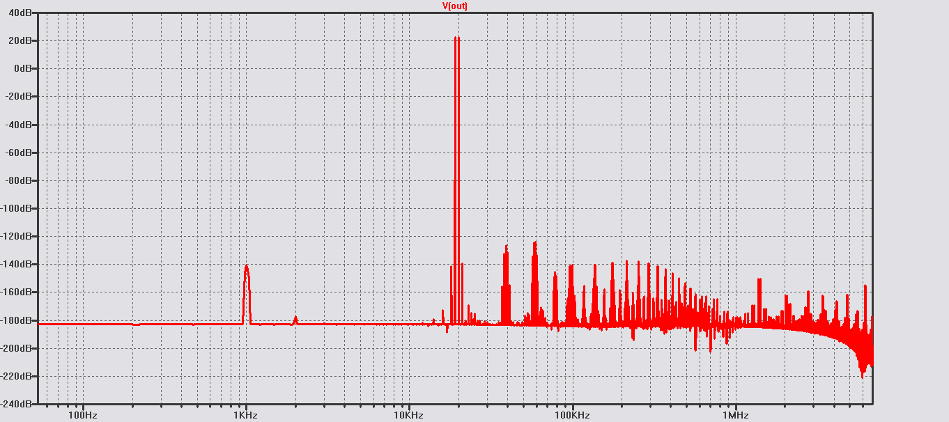

Если бы дело упиралось только в измерения, эти самые измерения возможны, только если усилитель не свистит.
А добиться устойчивости без симулятора можно только одним способом - миллеровской коррекцией одним конденсатором.
Чтобы получилось что-то приличное, коррекция должна состоять из 4-х RC цепей.
Вероятность получить устойчивый усилитель фонарным перебором восьми элементов примерно такая же,
как вероятность самопроизвольной сборки усилителя в мешке деталей.
Не говоря уже о том, что экспериментальный подход напрочь исключает всякую схемную новизну.

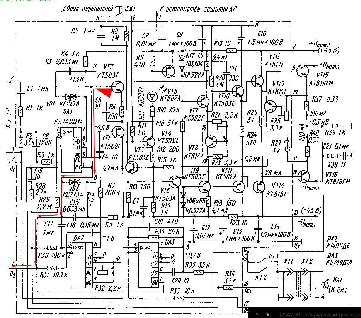

attachment.php
Разберёмся.

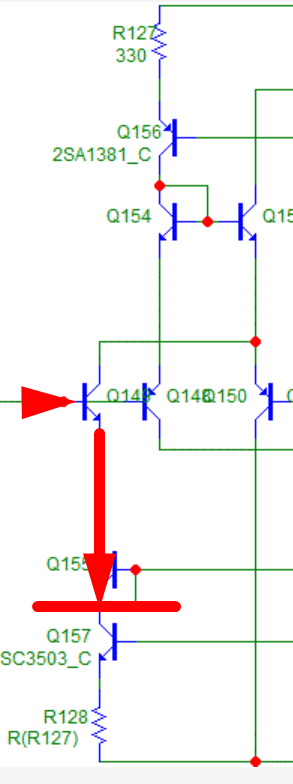

Вот эта аллегория означает:
Ку = Rн / Rэ
Cам переменный ток коллектора и эмиттера
I = Uвх / Rэ.
Итак, эмиттер входного Т1 нагружен на бесконечное выходное сопротивление генератора тока Т157. Полезного переменного тока в коллекторе и эмиттере не существует.

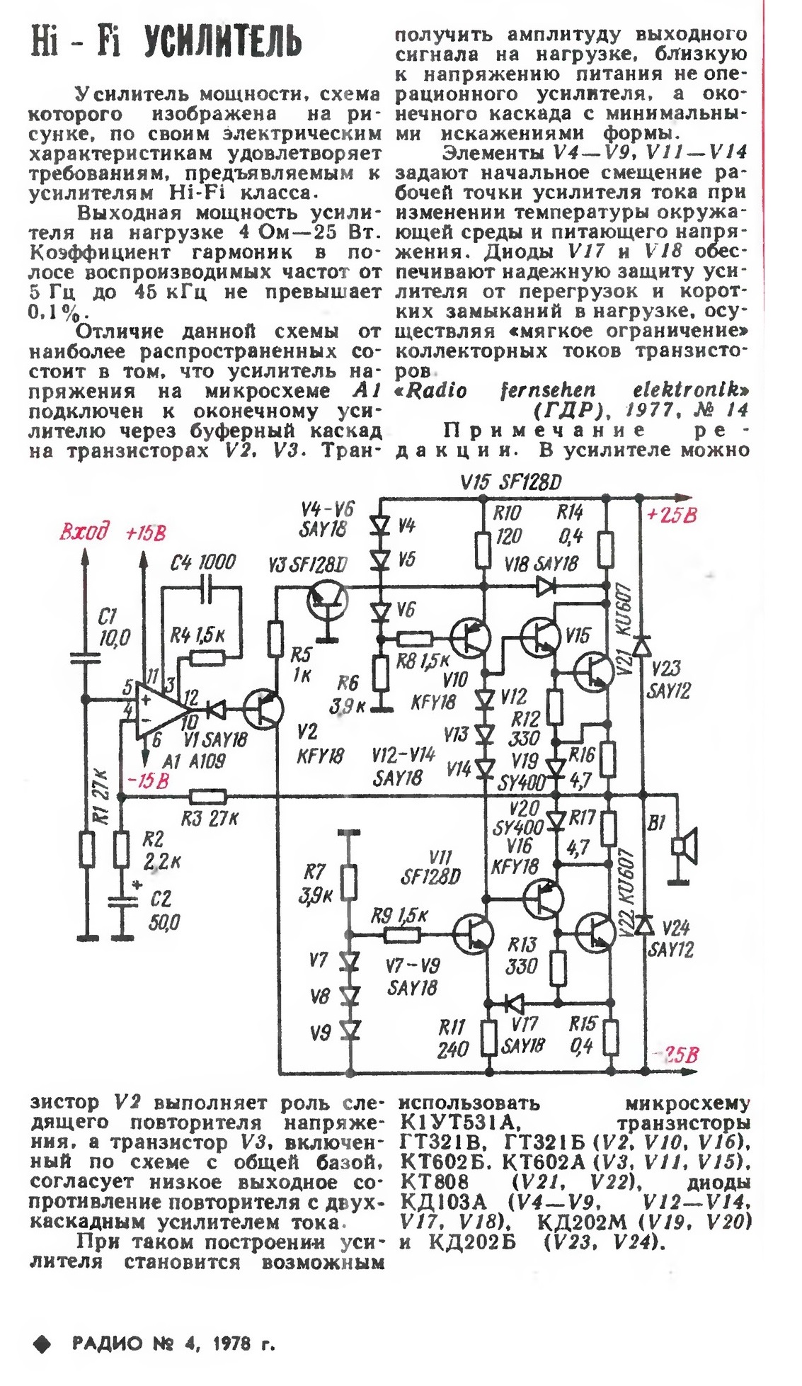

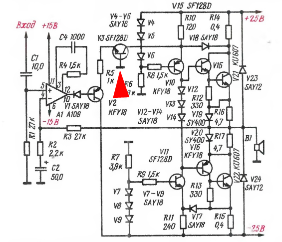

Глядя на эту схему я и задумался о необходимости как-то управлять ГСТ над (в нагрузке) ДК
Опечатка?
Мне кажется, там должно быть T17-T22.
Что-то забрезжило, но понимания, как оно работает, пока не получил. Рисую идеализированную схему в LTspice.

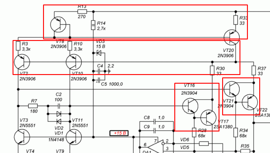

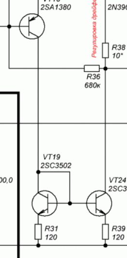

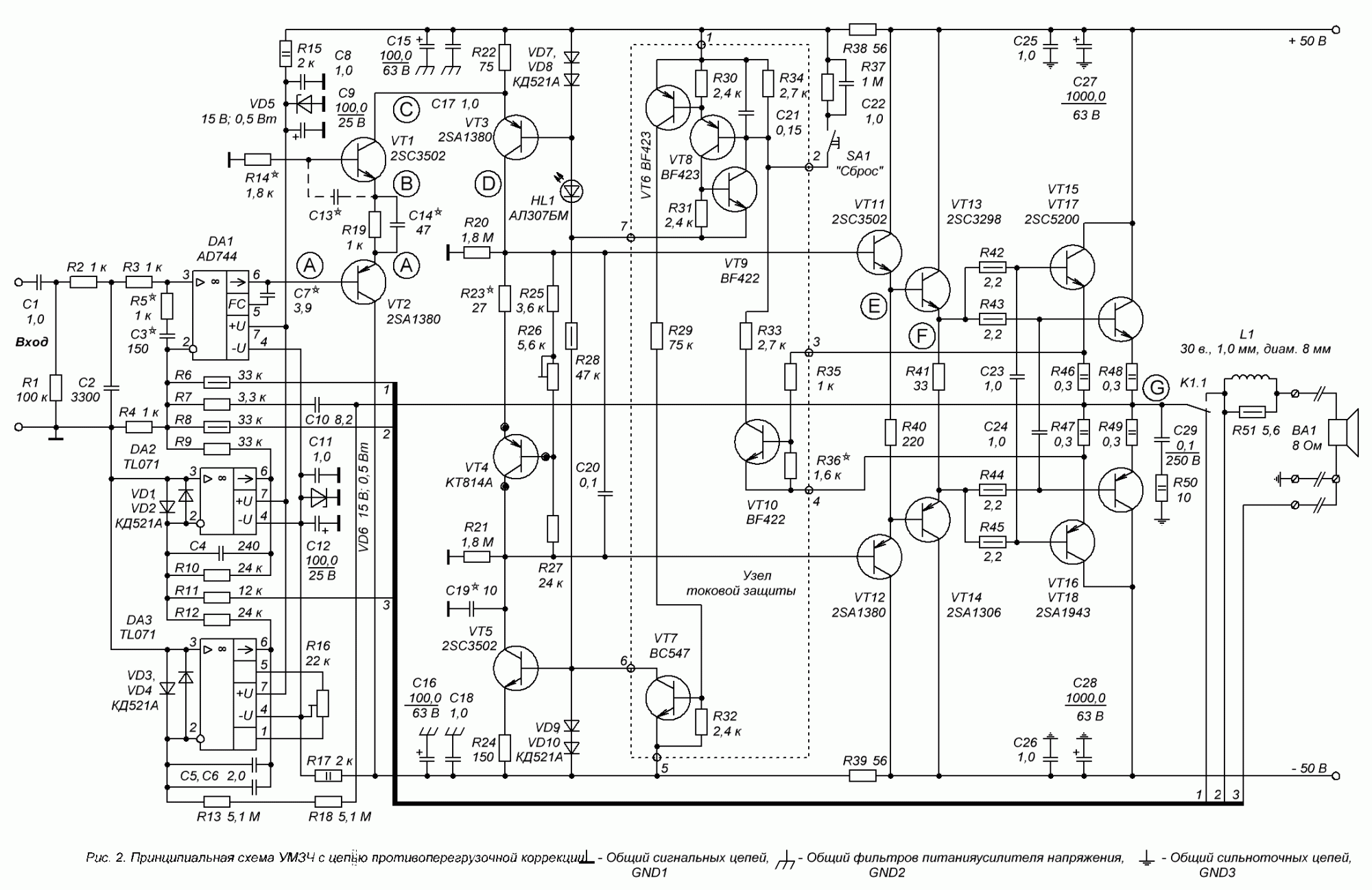

Разбираюсь с "Мастером".
Возможно, я сильно заблуждаюсь, но моя основная тревога - относительно ГСТ на VT2 и VT10.
https://ldsound.club/attachments/1714897559923-png.96240/
Ведь даже в транзисторной сборке имеется разброс свойств у этой пары. Тем более - разброс величин сопротивлений R3 и R10.
Почему при величине К.У.хх далеко за +120dB не происходит перекос токов в первом ДК из-за малейшей там неодинаковости?
ООС не может выправлять неидеальности входных цепей...
Ты эмиттерные резисторы то глянь. Там .. у верхней пары они вообще разные, а у "нижней" - они настолько здоровые что твоя неодинаковость транзисторов потеряется на их фоне просто.
Вопрос СОВСЕМ не про эту пару!
Глянь на нумерацию транзисторов/резисторов, о которых я спрашиваю!
Допустимо ли R3, R10 применять с 5%-допуском? - вот главный мой вопрос.
Спасибо, это - обнадёживает.
Я опасался, что при высоком усилении - требования к одинаковости деталей повышаются многократно.
не знаю. спаянный навесом усилок с 95дб на 20к и весь на 5% деталях и без подбора транзисторов у меня работает хорошо. тем более в мастере интегратор, так что вых постоянка не будет докучать.

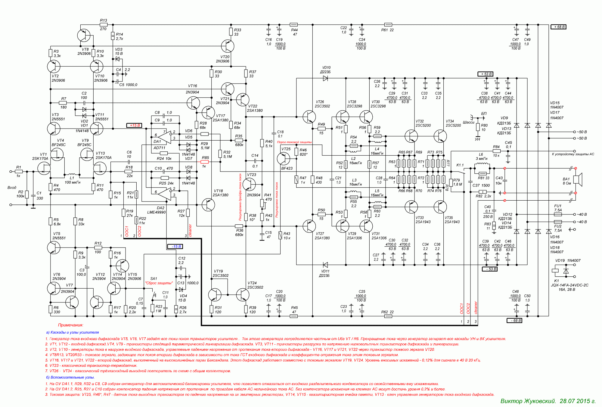

Итого:
  • как и предсказывалось, для достижения большого К.У.хх дифференциального каскада, его следует нагружать не только на ГСТ - вместо резисторов, но и обязательно обеспечить высокий входной импеданс следующего каскада
Без того, что на картинке называется VT16,VT21, мои VT17 и VT22 убивали всякий смысл ГСТ в нагрузке первого ДК.
Спасибо за урок!
Итого:
Спасибо за урок!
ну ты отец дал. ) Я думал что ты давно в курсе.)
Даже без ГСТ в нагрузке первого каскада те самые транзисторы не будут лишними:
Там другой механизм повышения усиления работает: на резисторе нагрузки входного дифа падает напряжение для отпирания ОЭ, это U > 650 мВ. Если добавить повторитель, то он служит каскадом сдвига уровня, и сопротивление резистора нагрузки дифа теперь надо подбирать для падения на нём 2Uбэ. Ну, и так далее: необходимость в повышении падения напряжения на нагрузочном резисторе дифа для отпирания последовательно включенных эмиттерных переходов следующих каскадов влечёт увеличение сопротивления этого транзистора, и повышение Ку дифа.
а еще шунтирование эмиттерного резистора уна кондером уровень еще больше сдвигает,а также применение повторителя на мелком мосфете BS170,zvn3106.3110например,с низкой входной емкостью,это сдвигает уровень на 2...3в в отличие от биполяра-0,65в

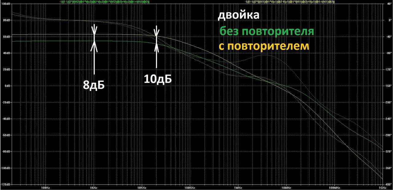

останется только свести однотакты на сумматоре (в Цирке, лучше, проще) или влупить ROA от 100 000мкФ, но там ширик от 8 Ом нужен.
Ну, вот. Осталось придумать, куда его сток девать: в клипе повторитель - штука небезопасная.
Но этот финт ушами работает только с резистивной нагрузкой каскада, а она нужна для уменьшения шумой. Оказывается, с точки зрения линейности, от зеркала/ГСТ в нагрузке каскада отказаться почти невозможно, см. опыты НЕУЛО по апгрейду какого-то усилителя.
