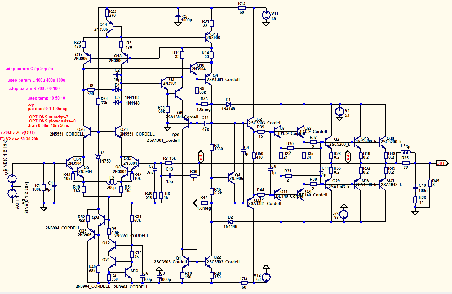

По-моему желательно, чтобы и коррекции миллером не было. Как у Зуева местной осью угоняем полюс правой части в незначимую область. ОУ уже скорректирован. Простой композит тоже устойчив. Радиаторов нет - нет кучи проводов или формовки ножек транзисторов чтобы от шевеления радиатора их не вырвало из платы. Можно просто как конденсаторы натыкать. При неск. ваттах мощности потянут - размазать на неск. корпусов в параллель. Класс Б - местная ось справится. Звук конечно уж какой получится, при соблюдении всего вышеперечисленного. На модели примерно как у TDA2030 или лучше, но без радиаторов. Сотрудник - я сам, с техническим ВО, ничего настраивать не хочу, и придумаю как. Чем плохо?

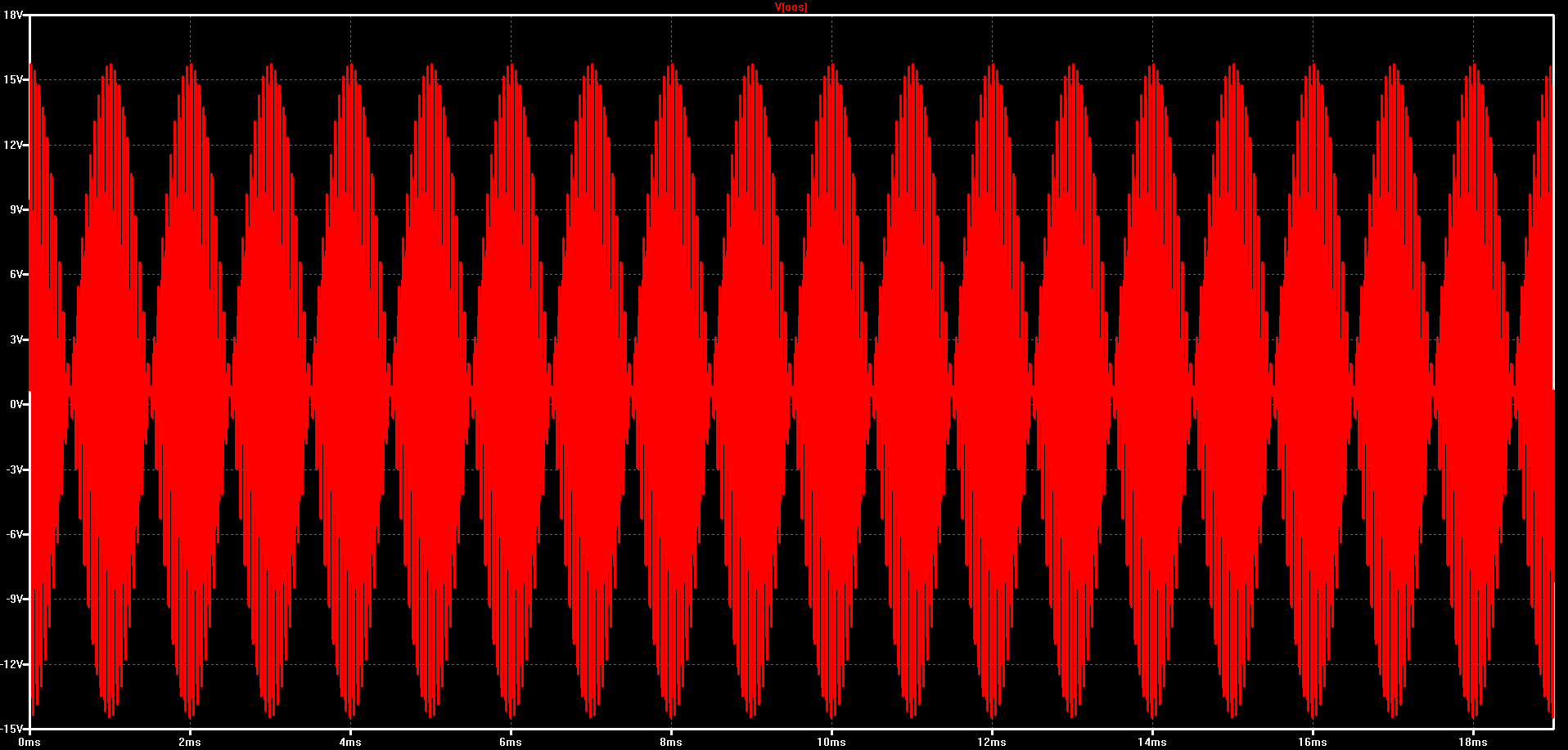

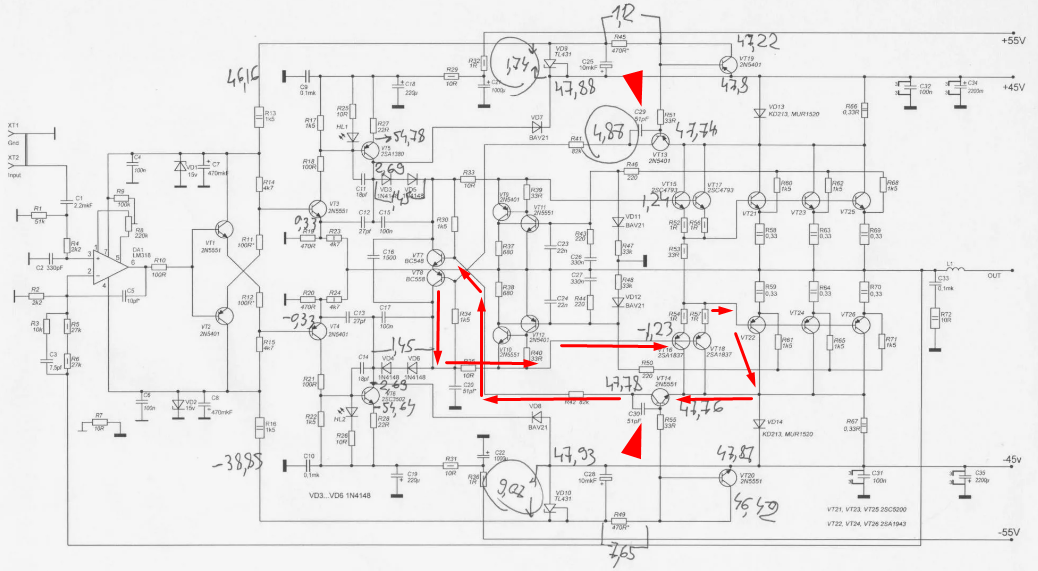

Вот модель, я заменил сраный квази на нормальный комплементарный каскад, и то никаких 0.00035% и рядом не валялось.
16 В ампл.
-82 дБ по палке 1к.

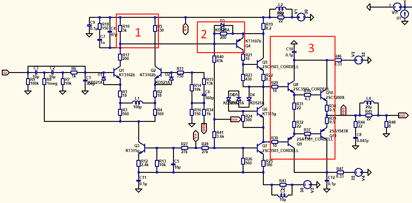

Смотрим, почему:
Зона 1: пренебрегли токовым зеркалом, потому потеряли усиление и линейность. Простое видларовское ТЗ творит чудеса: я сам мерил один из советских усилителей с таким зеркалом, и он набрал Кг порядка 0,003...0,005% на 20 кГц 100 Вт/3,6 Ома. На минуточку, это был уровень любительских гибридных УМ высокого класса, типа Зуева или Брагина - и благодаря двум лишним транзисторам.
Зона 2: Тут хорошо бы применить минимум повторитель перед ОЭ, как в ОУ, где эта проблема была решена ранее:
или тройки ОК-ОЭ-ОБ:
Зона 3, конечно, ВК.
Применили самый поганый квазисимметричный ВК - раз. По безвыходности.
Каскадная формула ВК - 2,5кВК.
Отчего 2,5?
А они повелись на шушуринский повторитель перед 2кВК, хотя однотакт всегда сливает двухтакту - это полкаскада, практически. Иными словами, полноценный входной симметричный каскад спас бы положение с линейностью.
И тут я "нистирпел"!

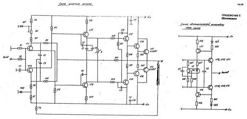

В УНЧ "Корвет 200УМ-088С" применена именно такая коррекция. Разрабатывался он в ~1985~1986 году, серийно выпускался года до ~1996.
Так что тут Агеев в статье 1999 года ошибся (хотя, - это с какой стороны смотреть: с середины "святых девяностых" вообще никакие УНЧ серийно не выпускались, ни с заходом, ни без него).

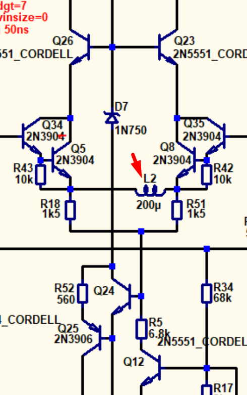

Мне требуются пояснения.
...Ряд мер по улучшению линейности на низких и средних частотах (например, введение так называемой следящей связи в каскодный усилитель) одновременно приводит к ухудшению стабильности характеристик и (или) снижению линейности на ВЧ. Поэтому их введение в усилители с ООС нецелесообразно.
Это про каскад ОБ над транзисторами дифф-каскада?
Агеев не советует двигать потенциал баз ОБ в такт с синфазной составляющей?
Из других схемотехнических дефектов особенно опасны динамический гистерезис (создаваемый большинством схем, предназначенных для "плавного" переключения плеч двухтактных выходных каскадов)
А это он про мой любимый "эконом A"?

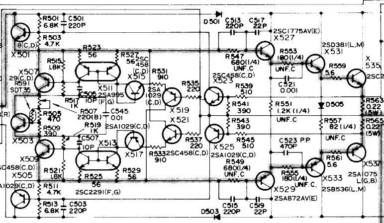

А вот ПОСная система JVC:
таких подлых штук не выкидывает. В ней рост напряжения на входе активного плеча,
куда входят повышения напряжений на эмиттерных переходах и эмиттерных резисторах выходников,
через повторители Х519 2SA1029, Х521 2SC458 и диоды сдвига уровня Х515, Х517 прикладывается ко входу токовых зеркал Х511 2SA995 или Х513 2SC229, а выходное ток зеркал падением напряжения на резисторах 517 и 521, через Х507, Х509 повышает общее напряжение смещения ВК на величину роста напряжения на входе активного плеча. Чем и сохраняет ток покоя пассивного плеча.

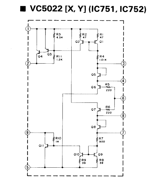

Сначала JVC применяла дискретные узлы управления, потом выпустила отдельную ИМС:
С нею при токе покоя выхода 10 мА JVC АХ50 на 4 Ома нагрузки имеет 3...5 тысячных гармоник /20к, а без неё - 0,02%.
И раз она пытается лишь повторить, то всегда копия будет хоть чуть чуть, но отличаться от оригинала из за несовершенства свойств компонентов тракта.
Дьявол - в деталях. Если искажения германиевых усей с ООС - 3%, то кремниевых сверхлинейников - 0,000.0хх:

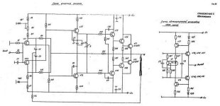

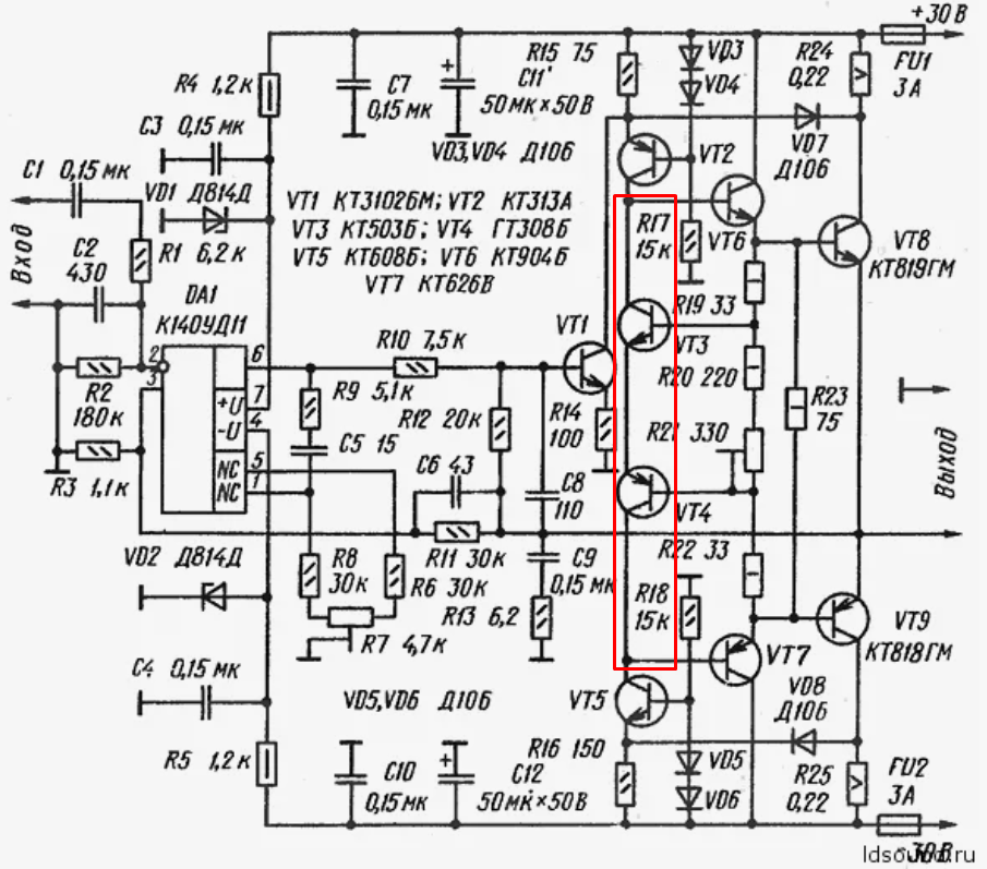

СМЕРШ Что про такое скажешь​
    81.5 KB · Просмотры: 131

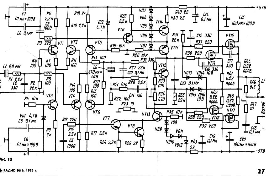

Посмотрите схемы хороших концертных сверхлинейников сделанных ещё в 80-е и 90-е годы, там так наворочено...
Вот выше Смерш выкладывал схему какого-то японца на полевиках. Ну по входу понятно - симметричность нахрен, добавляем в дифф зеркало и слежение. Второй каскад УН норм, коррекция двухполюсная. Входные емкости у ВК огромные (но им показалось мало, добавили выравнивающие емкости в n-канал и на выход УНа 330 пик!), что бы всё это прокачать ток выхода УНа должен быть большой. Выход УНа нагружен на параллельные резисторы по 22К (обведено красным). Зачем так делали? Чтобы сбросить "избыточное" усиление и получить равное усиление в звуковой полосе (~60db) с первым полюсом выше звукового диапазона. Ну тогда считалось, что это типа круто. Для тех времён это действительно не плохо (даже вот с электролитом в ООС заморочились, чтоб не срал в сигнал - обведено зелёным). И тем не менее, всё это не имеет никакого отношения к сверхлинейности, ибо сверхлинейность это сверхусиление, а корректировать такое тогда не умели...
    183.6 KB · Просмотры: 136
    41.4 KB · Просмотры: 98
А такое применение.
    31.9 KB · Просмотры: 102

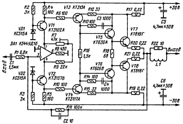

Да правильно но я уже нормальный оконечник показал есть в нем что то.

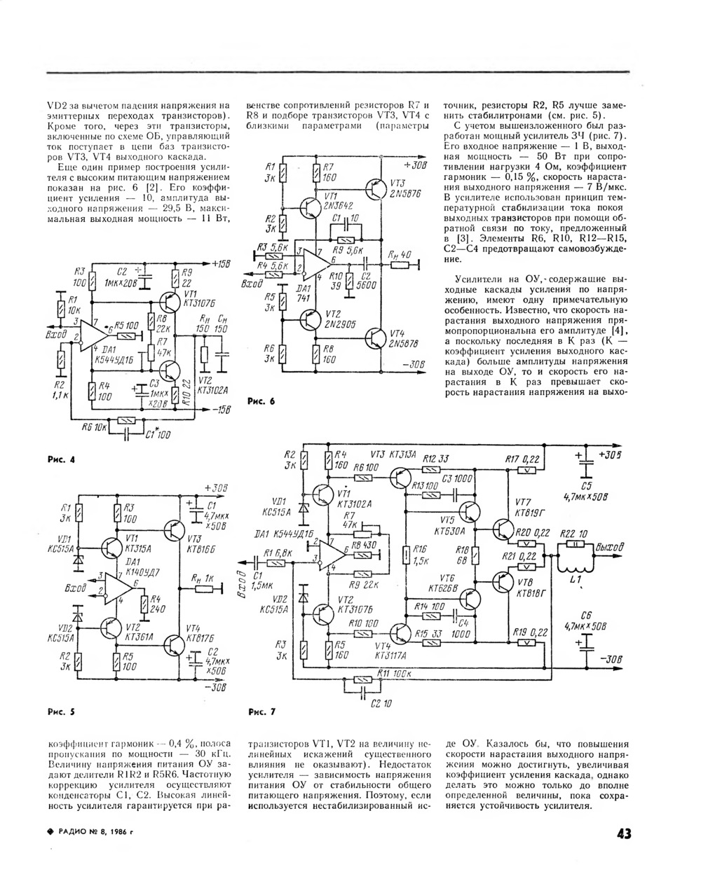

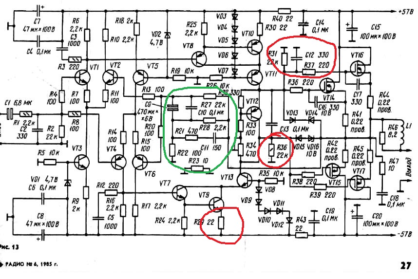

Нормальный оконечник- рисунок семь. Однако не сказал бы я что он очень уж нормальный.. Так себе, именно в данном виде.
1) ток покоя зависит от экземпляра ОУ.
2) петлевое усиление- 40дБ на 20к.
3) низкий ток покоя транзисторов УН , и работают они в классе АБ, то есть - переключаются плечи(мечта СТТЛа)
4) а где у нас термостабилизация вых каскада? а нету у нас её вообще. )
термостабилизация можно в местоR16 прикрутить.

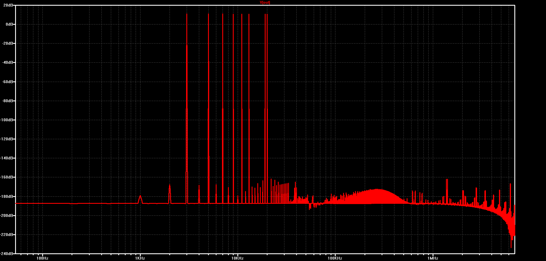

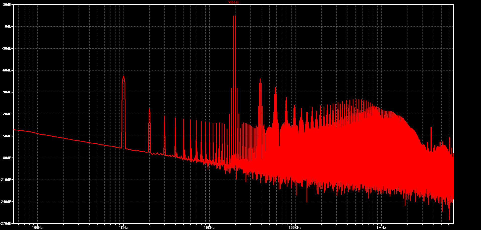

Вот предел. Но и это - ещё не предел.
1. Предел есть по отношению С/Ш, которое ниже уровней спектральных составляющих показанного спектра - оно где-то на уровне -120 дБ. Это физическое ограничение технологии и самой физики работы имеющихся усилительных приборов: они шумят.
2. Есть предел по искажениям лосс-лесс сигнала, где-то -144 дБ. Мы за него не отвечаем.
3. Есть измеренный предел в тесте ССИФ 19+20к: минус 144 дБ палки 1к в схемотипе ЧУДОТВОРЕЦ. Можно и ниже, см. график спектра.
Ни один из этих пределов ты не знаешь, просто мелешь наугад: хде-та далжно пыть, а, если далжно пыть, то винавата ООС.

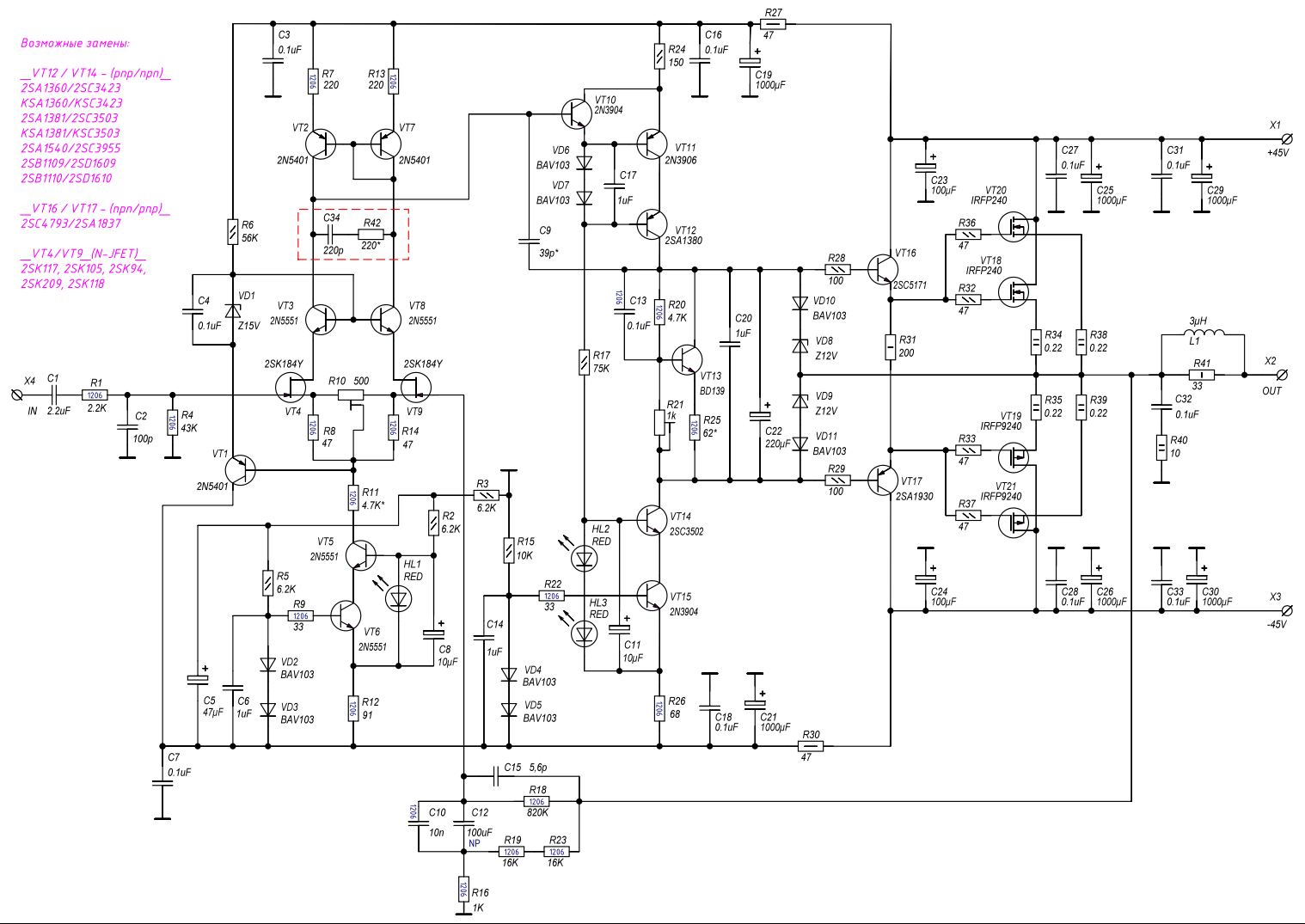

Не благословляю.
1. УМ должен быть, в базе, УПТ. Тут этого нет.
2. На входе должен быть диф.
Почему?
См. таблицы Шкритека в старт-топике и реши пару формул расчёта Кг для входного напряжения ОЭ и дифкаскада 1 мВ.
Это вразумит лучше гектара простыней.
3. Выхлоп УН должен быть или каскодом ОЭ-ОБ, или ОБ. Для линейности через ликвидацию эффекта Эрли или уменьшение модуляции ширины базы.
Там 50 мА ток покоя и 100 мА - ток выхода УН на большом сигнале.
Ни один любитель ПТ-выхлопа до такого не додумался.
Вот именно, очевидно же что надо ставить перед ПТ повторители на биполярах.
