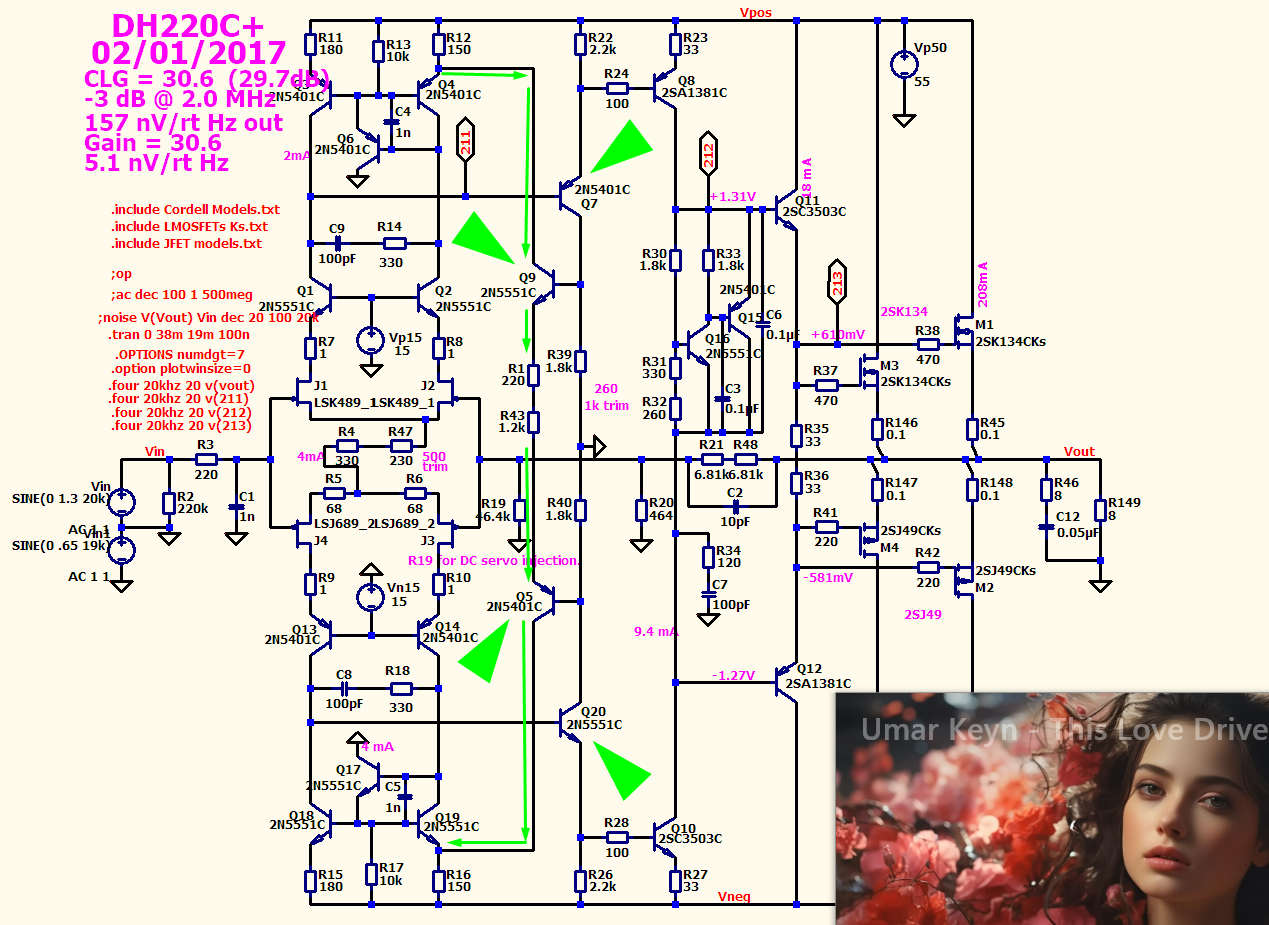

Как этот косяк был ликвидирован:
Транзисторы Т9 и Т5 измеряют напряжение на резисторах 39 и 40 в коллекторах повторителей Т7 и Т20.
Как только ток повторителей увеличится, Т5 и Т9 приоткроются и вольют ток в резисторы 12 и 16 зеркал. ОЭ-транзисторы зеркал, Т3 и Т18, откроются больше и уменьшат напряжение на базах повторителей, запирая их.
Итак, ток повторителей стабилизирован и обусловленное этим током напряжение на базах транзисторов с ОЭ Т8, Т10 - тоже.
Так как напряжение на эмиттерных переходах Т9 и Т5 термозависимо с градиентом -2,1...2,6 мВ/Со, ток повторителей и напряжения на базах Т8, Т10 с ростом температуры уменьшаются. Это компенсирует увеличение тока транзисторов Т8, Т10 второго каскада с температурой. Он рос бы по той же причине термозависимого напряжения на эмиттерных переходах Т8, Т10.

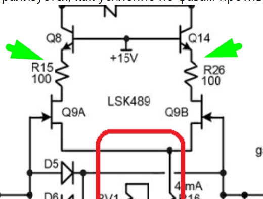

И ещё косяк по этой схеме: показанные стрелками резисторы.
Легко сообразить, что они образуют делители напряжения с низкоомными эмиттерными переходами Т8, Т14 - где-то 25 Ом динамическое сопротивление перехода, делитель 4:1.
Потому сигнала на стоках будет в 4 раза больше, чем на эмиттерах Т8, Т14.

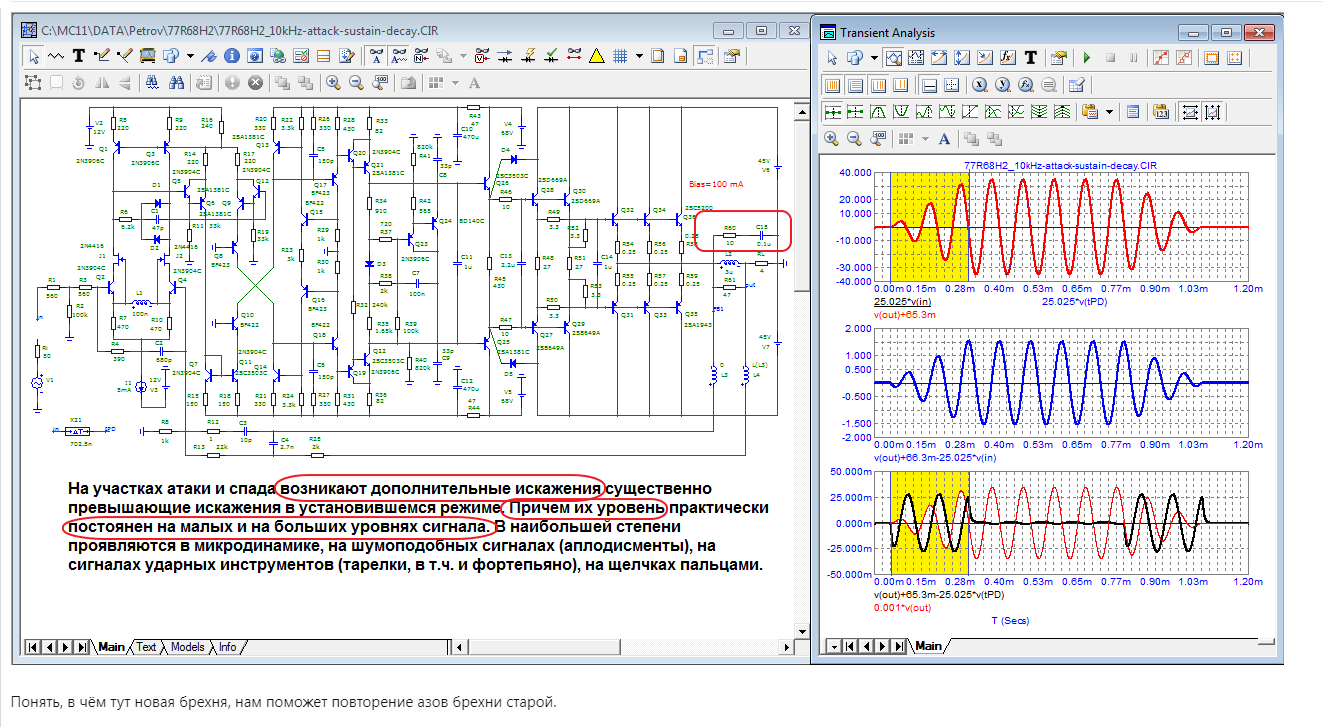

петров не был бы петровым, если бы не влепил на выход ВК цобеля, которого там отродясь не бывало. На схеме выделено.
Ну и вот это, прэлэстное: "возникают искажения, причём их уровень постоянен на малых и больших уровнях сигнала".
Это практически явка с повинной.
Уровень каких искажений не зависит от уровня сигнала?
Правильно: частотных и фазовых.
Наконец-то петров что-то открыл, он открыл линейные искажения, известные уже сто лет.

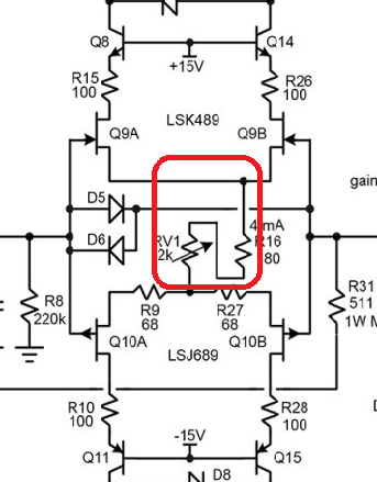

Мне тут непонятно отсутствие пары резисторов в истоках верхнего ДК.
Почему верхнее и нижнее плечо не полностью симметричны?
Потому что п и н полевики нифига не комплементарные. Вот видать и пришлось их выравнивать. Таким занятным образом.

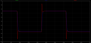

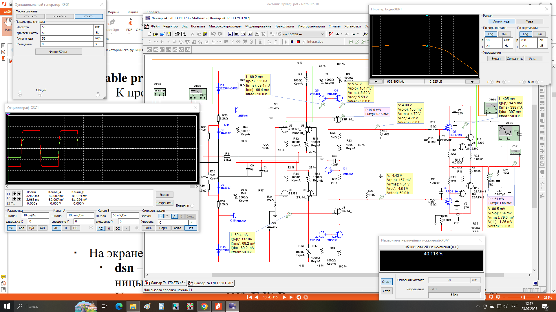

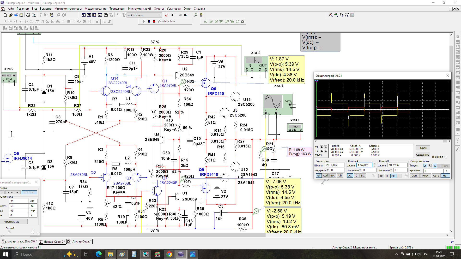

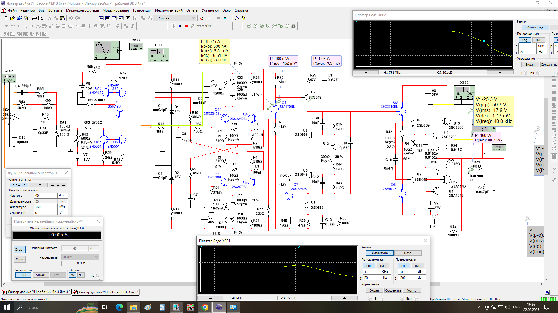

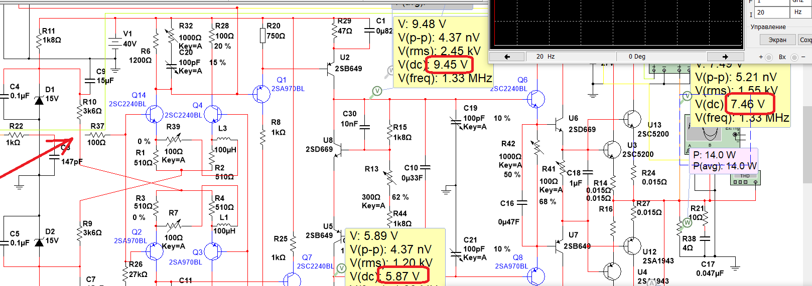

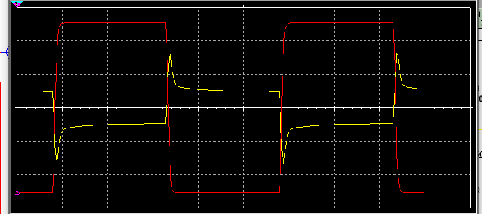

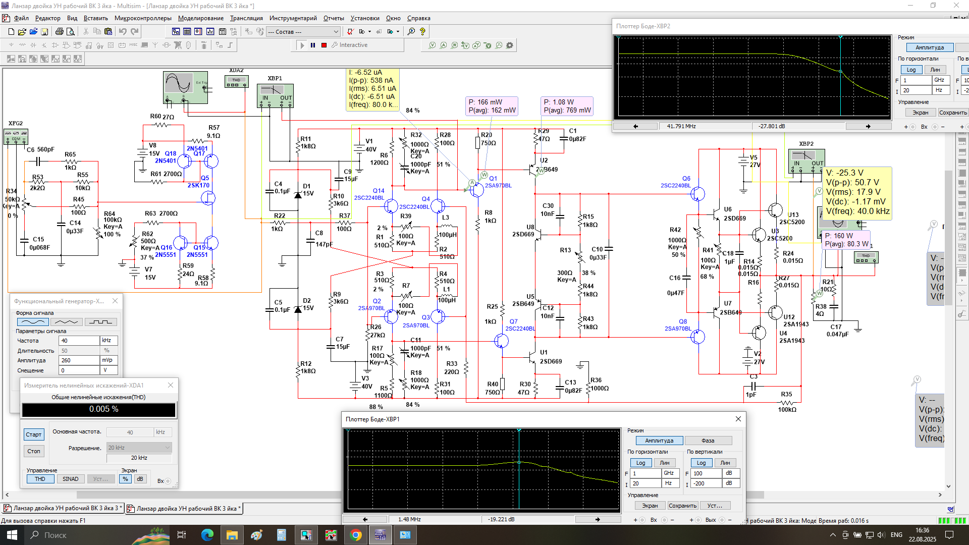

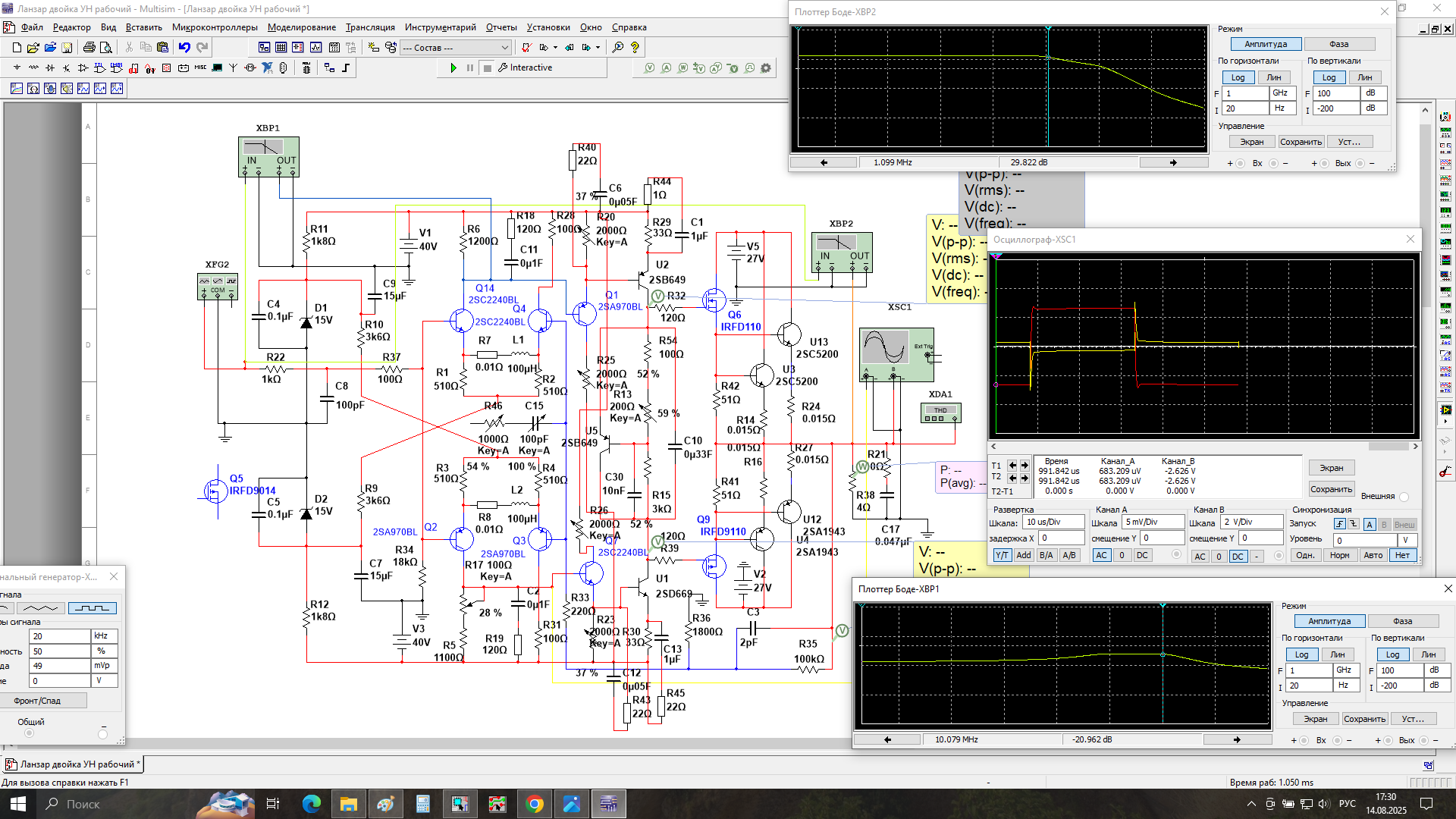

Извините за плотность в схеме, по быстрому в Ланзар "набил" (двойка в УН).
Что поменяло? Полоса увеличилась, дросселя в ДК увеличить пришлось, но "тычки" на фронтах квадрата убрать не смог, коррекция у меня не достаточная? Или "и так сойдёт"?
ТП 100мА, Кг 0.004%, полоса с фильтром 740кГц (-3). С ТЗ в ДК, совсем ВСЁ плохо,.. но то потом.
ППКшку прикрутил, но снял.
Лучше УН разогнать, полоса увеличилась на порядок, но устойчивость как ни какая.
Только в моем случае, когда стал феном греть все транзисторы, никто ничего не успел понять, просто задымили резючки в обвеске. И один выходной транзистор приказал долго жить.
Правда, я перестарался , до радиаторов было не дотронуться.
Симулятор?! НЕТЪ!!!111
Всегда есть альтернатива: ведро транзисторов с работы.
Давным-давно я провёл опыт: нагрел паяльником ГТ402 с замером обратного тока. Ток вырос с 1 до 10 мкА и с охлаждением транзистора в норму не вернулся.
И то, мне было жаль погибшего транзистора, хотя погиб он для науки, ради выводов:
рост обратного тока связан с повреждением структуры переходов и необратим,
никакими нагревательными приборами усилитель не греть.
А тут - с феном на усилитель, это просто фубар какой-то.

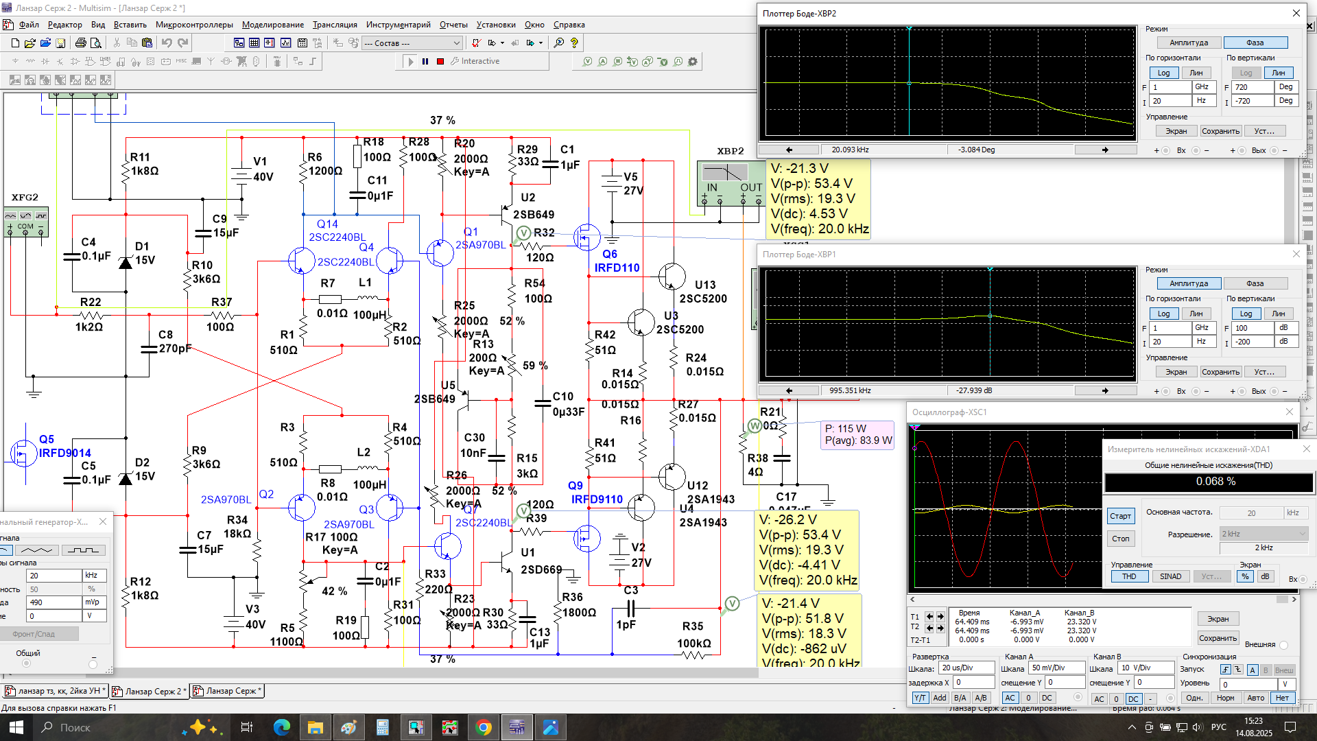

Термо узел в "Донецке" приглядел, поставил - ровно на плечах. То, что давно искал.
Предклипп, ТП150мА, 40К.

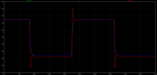

Коррекцию подвигал - 0.004%
О, Ланзар! Я знал, что не подведёшь. "Аудисон Тезис" - тихо курит в стороне, ТЗ и каскоды ему не помогли.

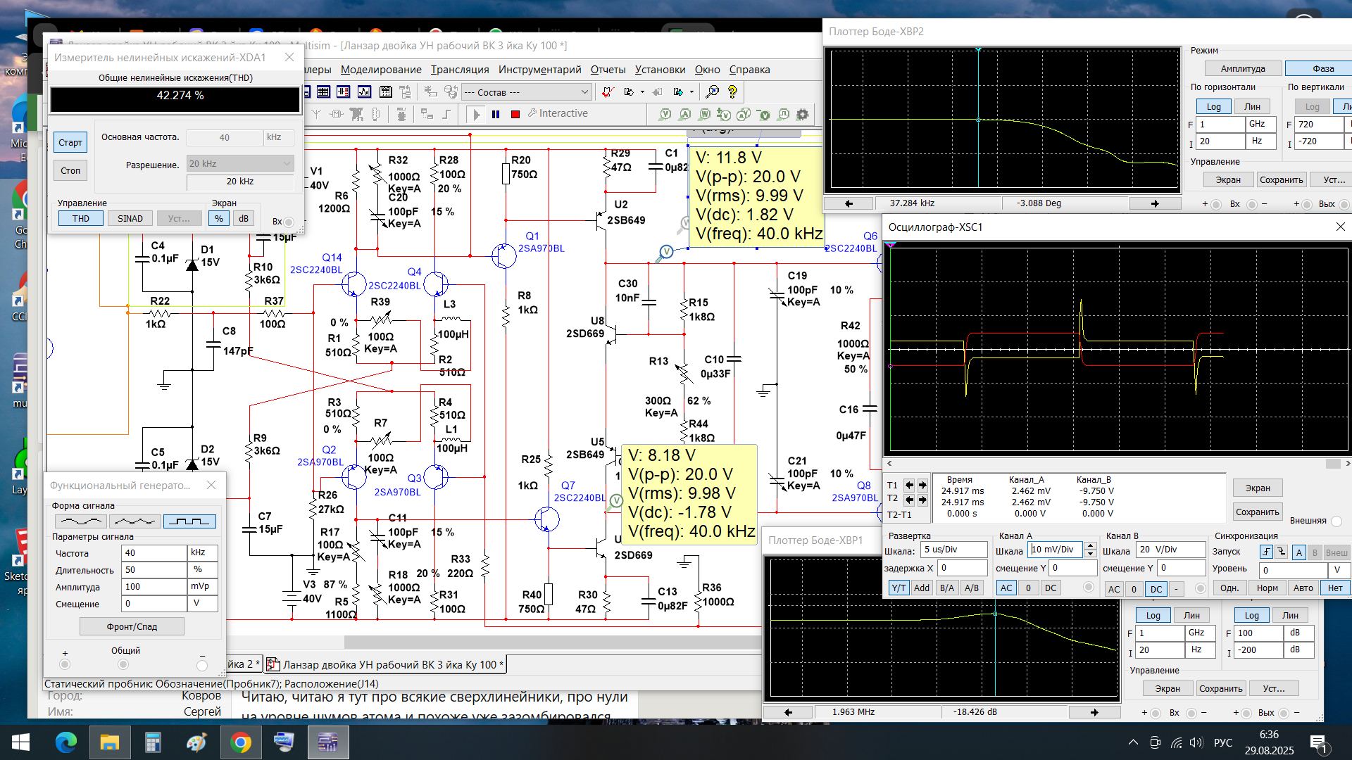

По теме: Полоса уменьшалась до 1МГц (с фильтром другим на входе), в ДК корректировал форму квадрата (желтый), до минимального всплеска:
итого - искажения уменьшились, особо на больших мощностях.
Туда (в ДК) бодэ и ослик нужен при настройке.
Ку 100, ТП 100мА, предклипп:
подвозбуд на 40МГц, не смог убрать. А как? Есть приёмы?

подвозбуд на 40МГц
Рехисторы последовательно с катушками в дифах убрать: они уменьшают усиление на НЧ.
На аювыходе УН нужен конденсатор 47...56 пФ на общий. Это стандартное требование для любого схемотипа.
набегает большая паразитная ёмкость.
Не столь большая, пара пикофарад, и линейная - что значит, можно на те же деньги уменьшить корректирующие конденсаторы.
В сети есть калькуляторы ёмкости печатного монтажа, убедись, сколько натянет конкретная конфига.

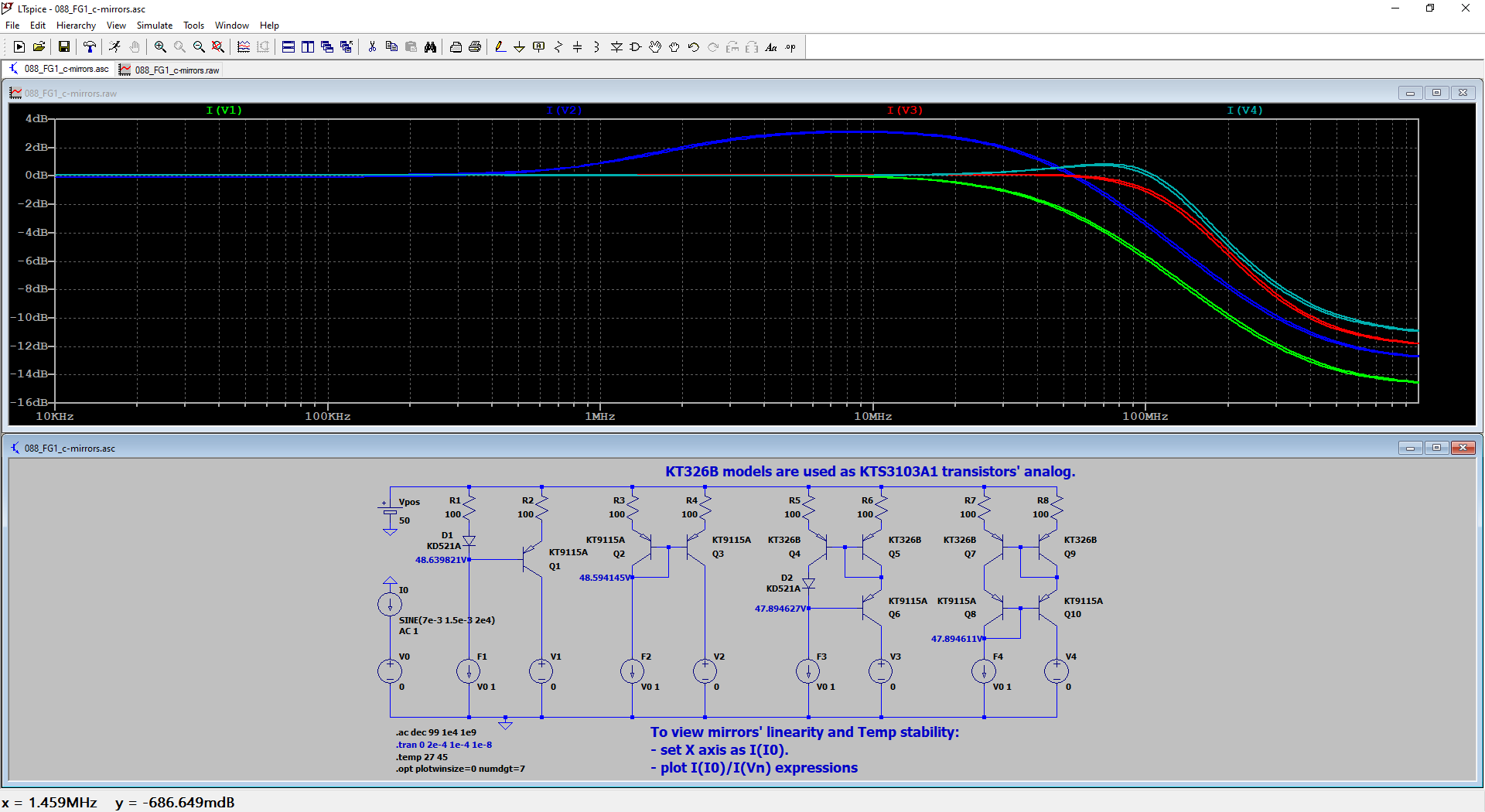

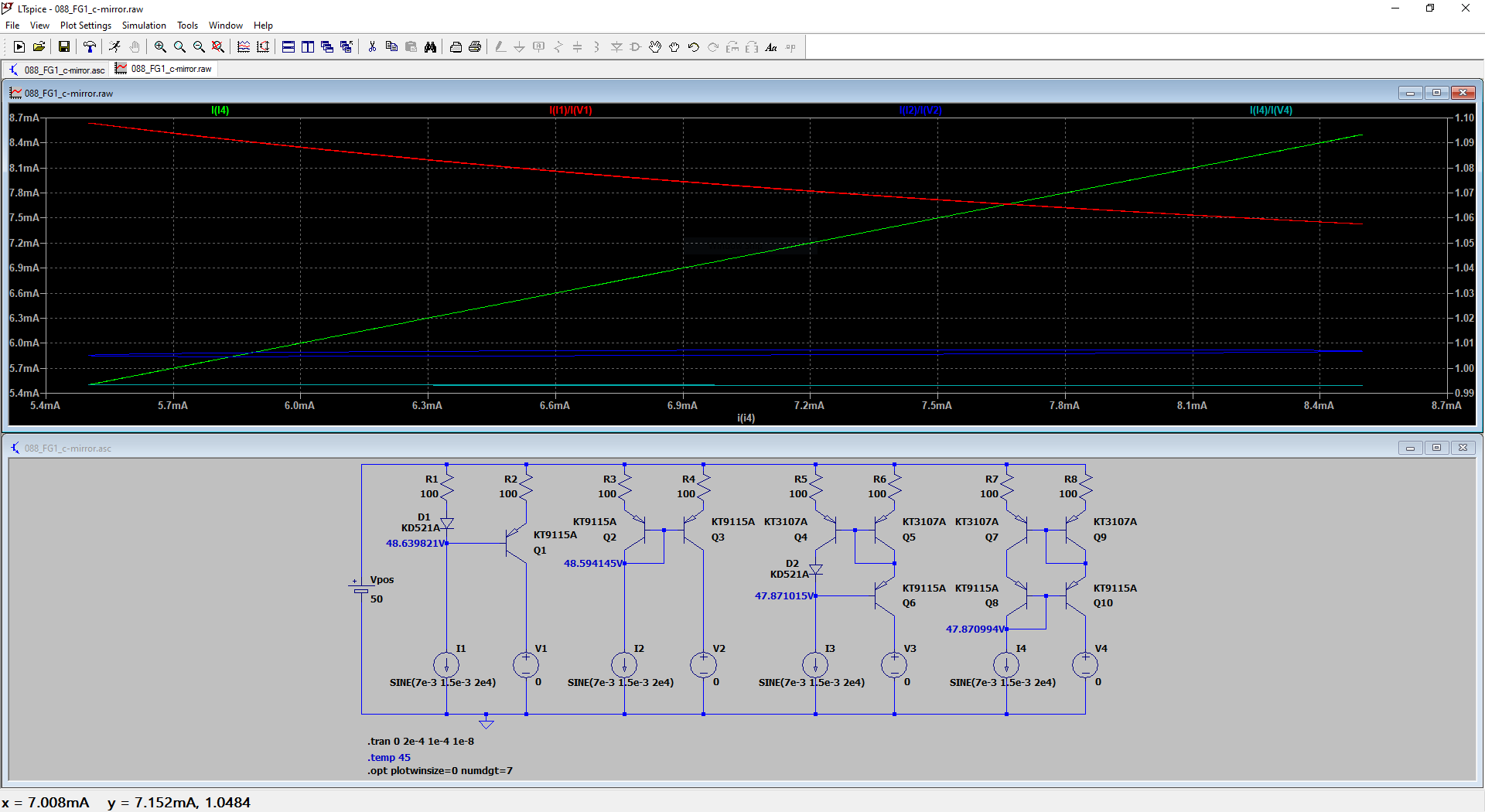

Исследовал линейность токовых зеркал, узнал много интересного:
На картинке - соотношение выходного тока зеркала с управляющим. Для удобства оценки - "развёртка" эпюр делается относительно величины управляющего тока.
Выводы:
  1. токовое зеркало с диодом вместо БЭ-перехода однотипного с управляемым транзистором - самое нелинейное (красная эпюра)
  2. двухтранзисторное зеркало гораздо линейнее, однако, оно тоже далеко от идеала (синяя эпюра)
  3. трёх- и четырёхтранзисторные варианты - наилучшие в смысле постоянства соотношения управляемого и управляющего тока (нижняя, практически горизонтальная эпюра непонятного цвета)
Розумна господиня прочитає фундаментальну працю Волтера Джанга про властивості джерел струму та дзеркал з реальними вимірами і зробить правильний вибір.
А ще є цікавий звіт про пригоди двох італійців з визначення рівнів шуму в різних схемах дзеркал струму. Згідно їх висновків, перемогу отримує просте дзеркало з допоміжним транзистором.
Посмотрел АЧХ передаточной функции зеркал:
Красная эпюра (вариант диод и три транзистора) выглядит наиболее привлекательно.

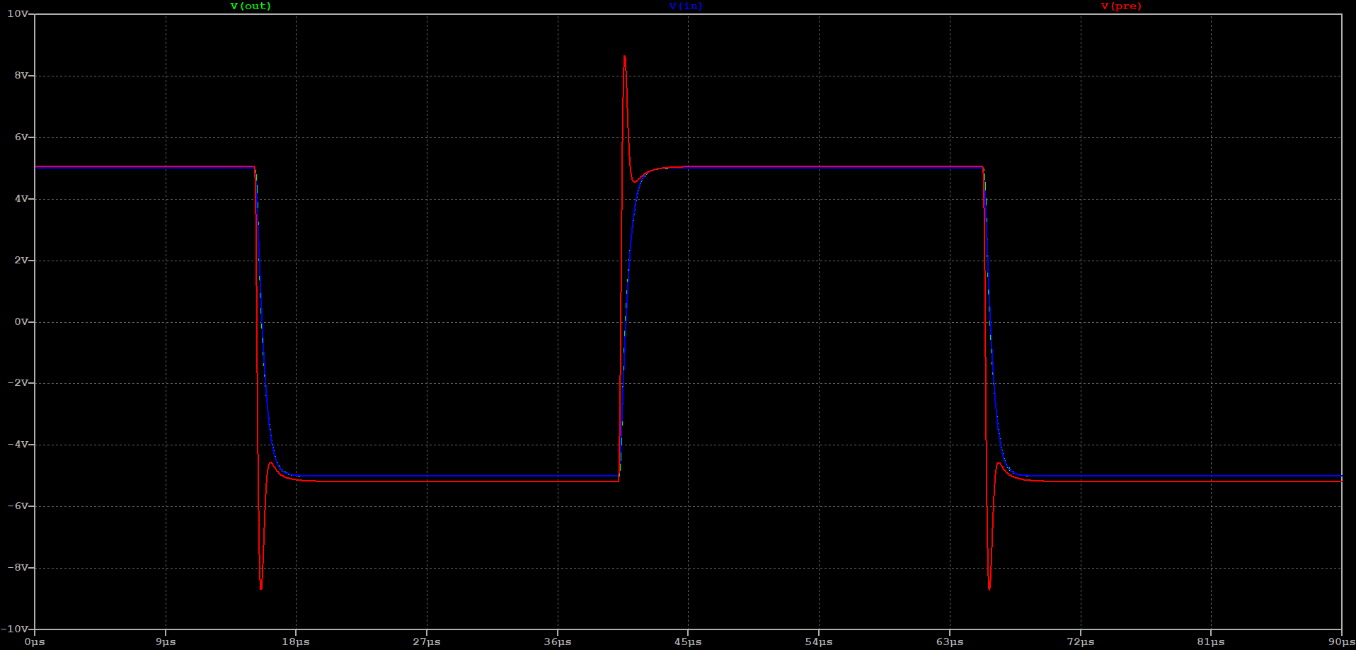

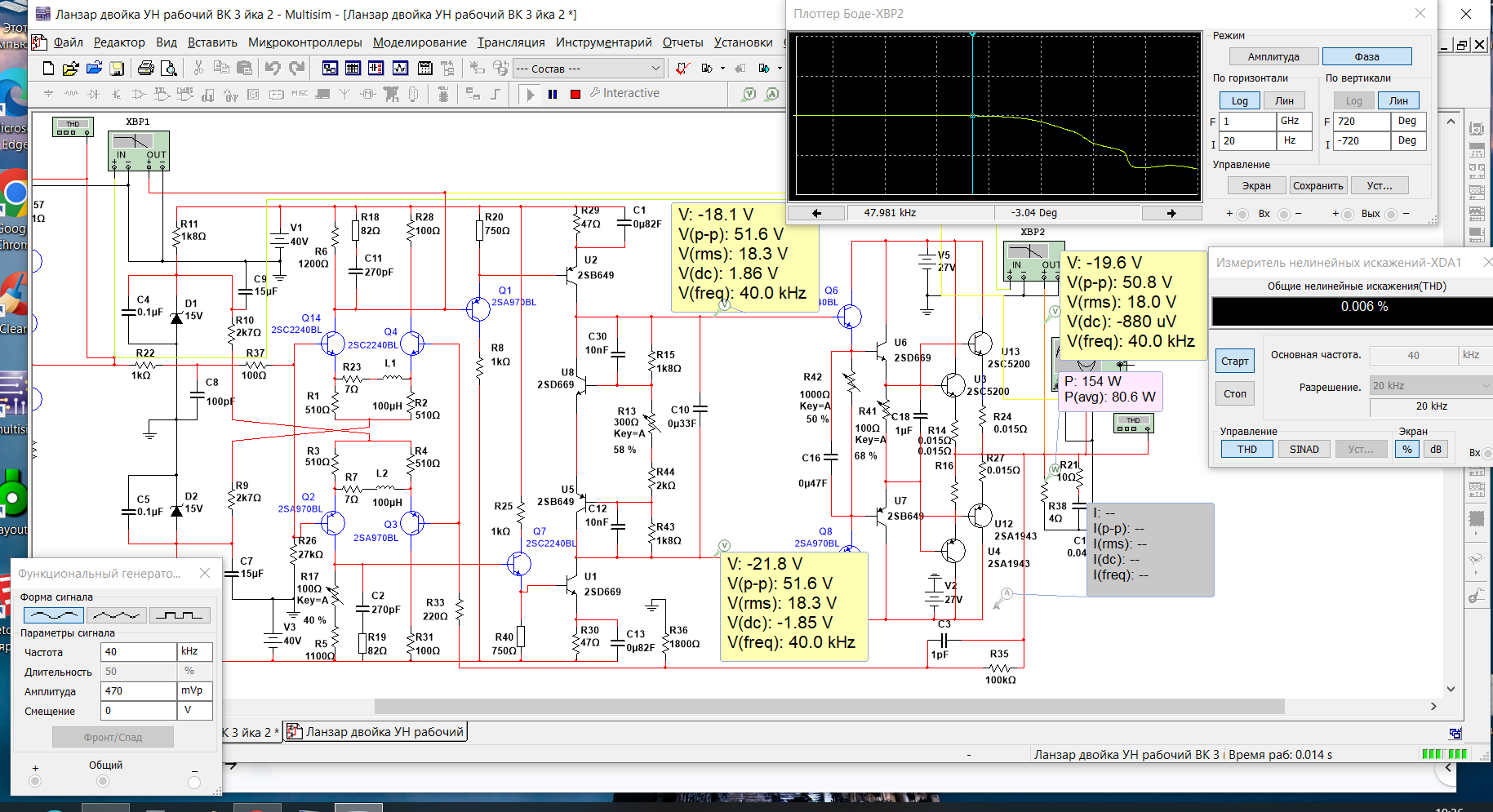

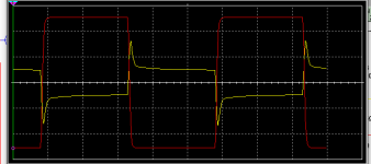

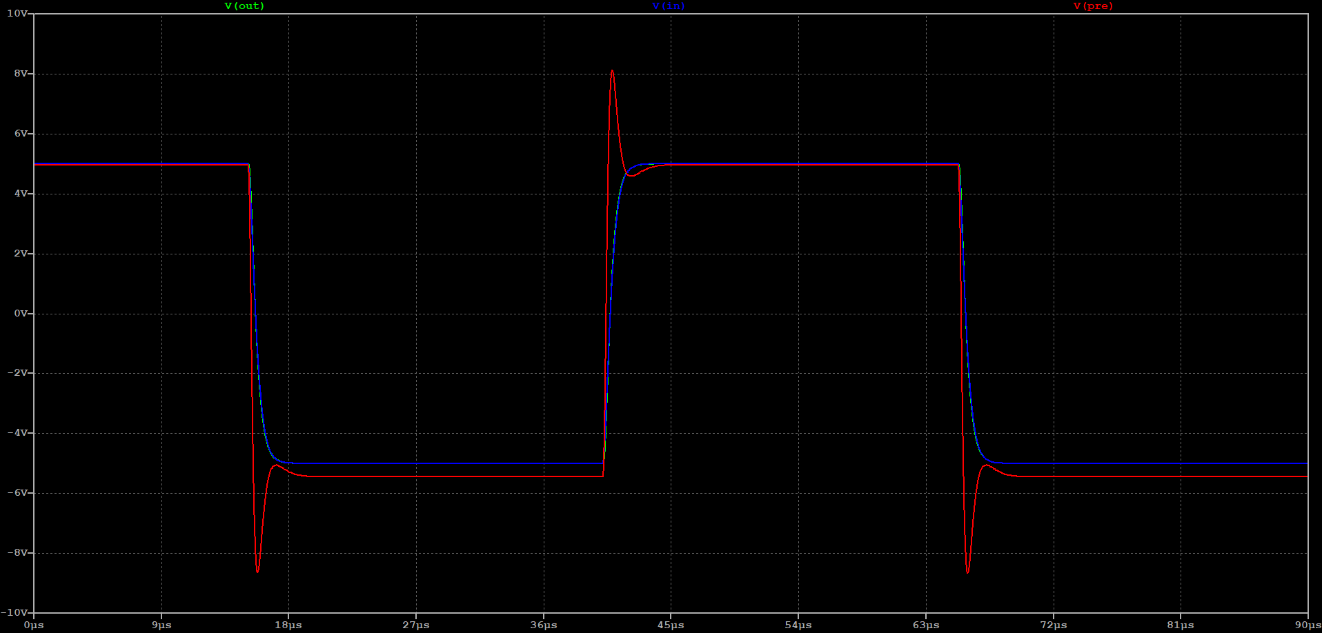

Есть два варианта коррекции композитного усилителя, отличающиеся площадью под эпюрой петлевого усиления.
Исследую переходную характеристику, смотрю форму сигнала между каскадами (красную эпюру - pre):
Вопрос:
  • какую настройку предпочесть, если форма выходного сигнала при обеих полностью совпадает и не отличается от входной?
Вопрос:
оба ужасны
поставь шоттки (те что я тебе давал) и запас по фазе 90 сделай
У вас там многопетлевая структура и вы смотрите где-то в серединке, я вас правильно понял? Складывается ощущение, что внутри просто повторитель стоит, а вы его дополнительно линеаризовали внешним контуром.
