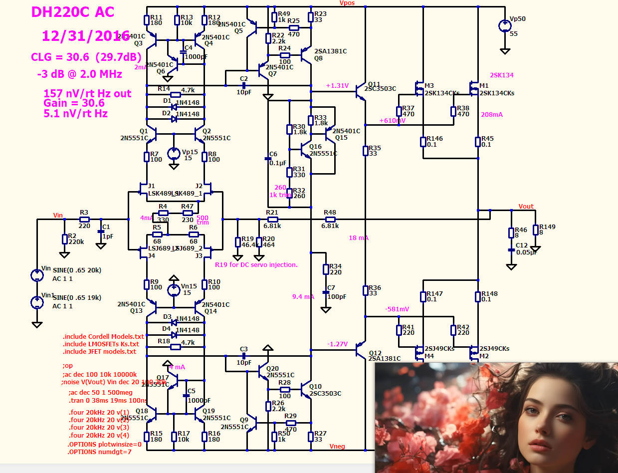

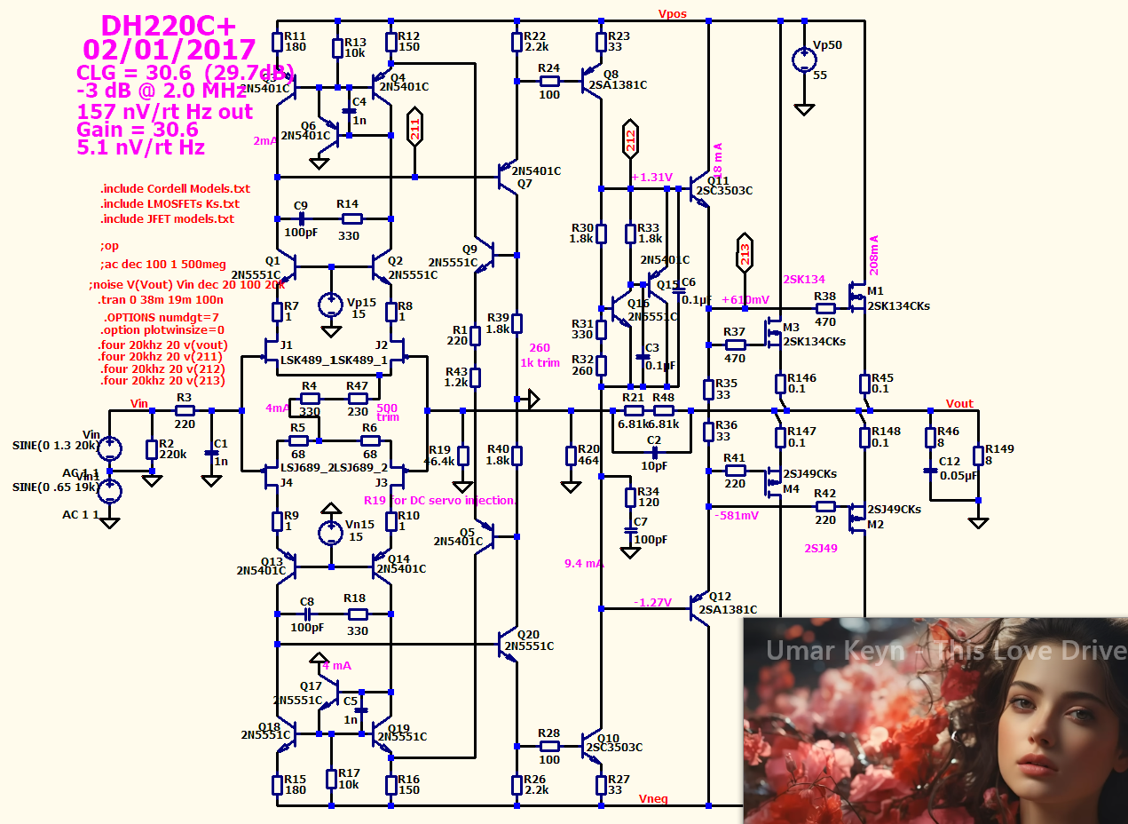

Слева - исходная схема, справа - подкованная по-шахтёрски.

  • DH220C AC.asc
    14.6 KB · Просмотры: 23
  • DH220C_AC.asc
    15.4 KB · Просмотры: 21
  • Cordell DH-220C _mod.asc
    23.9 KB · Просмотры: 19
Прокомментируйте, пожалуйста, почему не использовали следящий каскод во втором каскаде и стандартную тройку на выход? Судя по дате на схеме, эти полевики EOL уже в то время были. Можно, конечно, заменить на 2SK1056/2SJ162, но хрен редьки совсем не слаще.
Эта модель шла на амерзкий дий.аудио Корделлу, чтобы показать, что он натворил со схемой:
и что должен был натворить, даже без дьявольских улучшений:
Я там даже миллеровскую коррекцию не снял.
Где-то за этой схемы меня и забанили, чтобы не смущал профессоров шахтёрскими шутками.

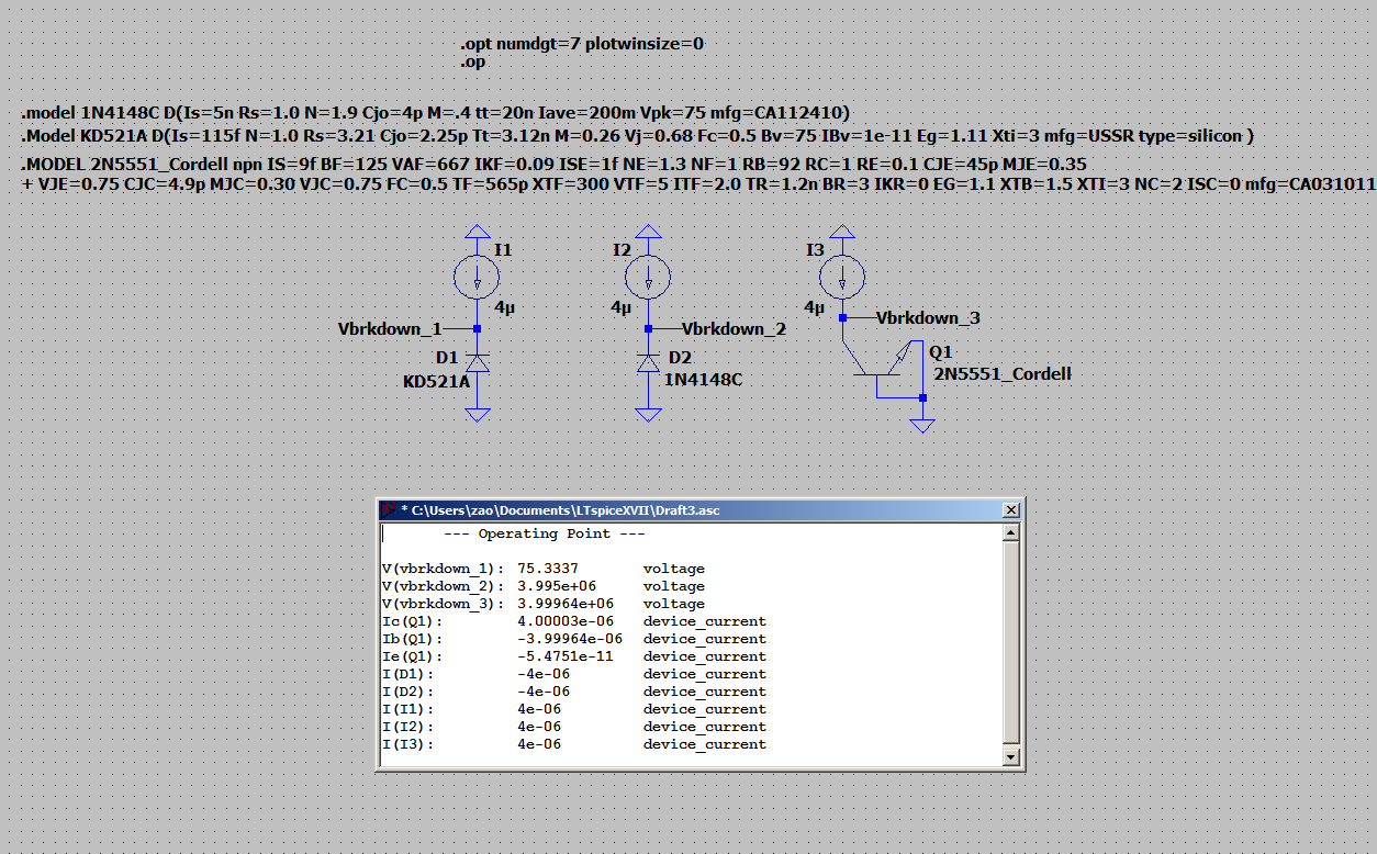

Корделл, вы говорите?!

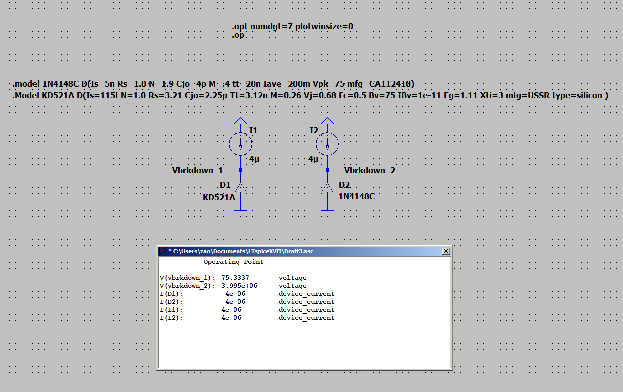

Можно ли верить его моделям транзисторов, если его диоды вытворяют ТАКОЕ?
PS
А вот и его транзисторные модели - во всей четырёхмегавольтовой красе...
PS

56
предложи лучше. что тут такого то. это же очень просто. берёшь и пилишь модели.
Я в этом не специалист, "пилить" ещё одну фантастическую модель - смысла не вижу.
В конкретном случае кремниевого диода, - оказалось, что модель КД521А гораздо правдоподобнее корделловской (и "заводской" LTspice'овской).
правдоподобнее в напряжении пробоя. и это правда.
но покамест по транзисторам, а что ты предлагаешь? Использовать заводские модели, или модели из Борододыновской свалки, к которым тоже куча вопросов?

Задайте себе вопрос: "В каком режиме логичнее сравнивать модели компонентов? Рабочем или аварийном?"
17 Июл 2022
2,950
493
56
Я полез проверять, как ведёт себя модель диода, так как в схеме к диоду прикладывается высокое закрывающее напряжение. Обратный ток влияет на работу каскада. Оказалось, корделловские модели в этом смысле врут.
Я не видел схем, для которых Корделл предлагает свои модели деталей. Может быть в его усилителях кроме прямосмещённых режимов диоды не встречаются.
Но я видел схемы с корделловскими моделями, где недостоверность должна проявиться. А применяющие такие модели разработчики надеются, - полагаются на авторитет и имя Корделла, как на залог качества.

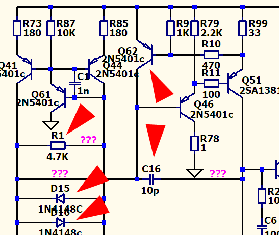

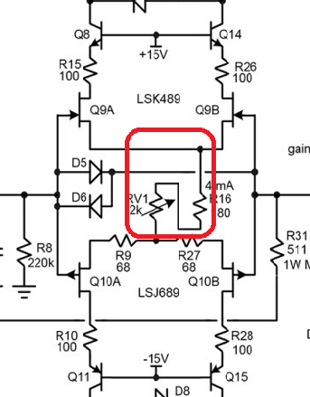

Основная суть: зеркала ставятся во исполнение максимы Видлара о замене нагрузочных резисторов генераторами тока или зеркалами - ради набора усиления холостого хода и глубины ООС.
Теперь смотри, что сделал Корделл: симметричный Лич с нагрузкой на зеркала - по максиме Видлара. Но усилитель у него вышел статически режимно неустойчивым.
Выходное напряжение диф-зеркальных симметричных каскадов может быть любым в пределах напряжения питания плеча. Это то, понимания чего я хотел добиться от кого-нибудь, не рассказывая сам.
Так вот, усь с такими зеркалами может как сгореть, разогнав ток второго каскада УН полным напряжением плеча на базах повторителей, так и вогнать в отсечку нулевым напряжением (относительно шины питания). Это зависит от:
температуры,
беты транзисторов,
разбросов их Убэ при данном токе,
напряжения питания и погоды на Плутоне.
То есть, по любой причине усь может окирпичиться до полной неработоспособности и пыхнуть весёлым сизым дымом - или замолчать, войдя в отсечку всеми каскадами, кроме входного.
Ну, Корделл же. Маэстро. 600 страниц книга и много обсуждений. Книгу сразу фтопку: зелёный он ещё. Хуан Пабло подтвердит. Вот цикл статей Агеева по глубокй ООС и сверхлинейном усилителе за 99-й год реально просветляет. Этого Хуан Пабло не подтвердит - из ложной скромности.
Так вот, тут нам стало ясно, что доводил этот усь Корделла до слёз. Может, дымом от транзисторов глаза выедало, история умалчивает.

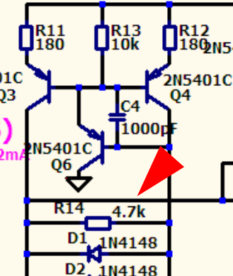

Тогда он перемкнул ОЭ-транзисторы зеркал резисторами 4к7 с коллектора на базу. См. схему Корделла. Это был жест полного отчаяния и расписка в профнепригодности.
Что это дало?
Образовалась местная петля параллельной ООС. ООС уменьшает выходное сопротивление охваченного ею усилителя/узла - со стороны коллектора транзистора зеркала. А, как раз, именно на коллекторы зекал дифы были нагружены. Нагрузка стала низкоомной - максима Видлара нарушена - усиление рухнуло, глубины ООС нет - искажения возросли. Практически даром, ценой двух точно поставленных резисторов.
И гордо написал Корделл, что сделал он усь с Кг=0,001%. То есть, с несчастной тысячной процента, которой любители достигли ещё в СССР. Тот же Зуев или Сухов с ВВ-89 на плохих советских среднечастотных транзисторах и снятом на Западе с производства ОУ К574УД1 (АД513).
Этот усь - не заслуга Корделла, а позор. Корделл хорош, возможно, в составлении моделей. Сам их применяю. Но, как схемотехник, это ноль. Такой усилитель даже начинать симулировать нельзя, его надо было придушить ещё на стадии мысленного ссозерцания.

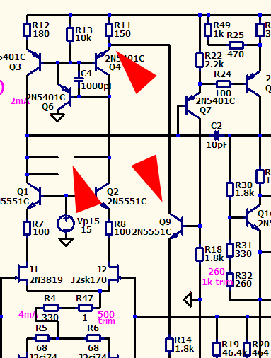

Я ж придушил. Ясен перец, такой вариант продумывался, но собирать его - зашквар: низкая линейность. Потом не отмоешься.
А я, шо там говорить, простой шахтёр-болтокрут. Я подковал корделловское недоразумение так, чтобы дифы были нагружены на высокое выходное сопротивление зеркал и петлевое усиление не терялось.
Для этого использовался специальный узел поперечной сервисной ООС по току повторителей второго каскада УН. См. схему допиленного уся. Подробно это было описано на рцл, в теме про D220, так она и называется.

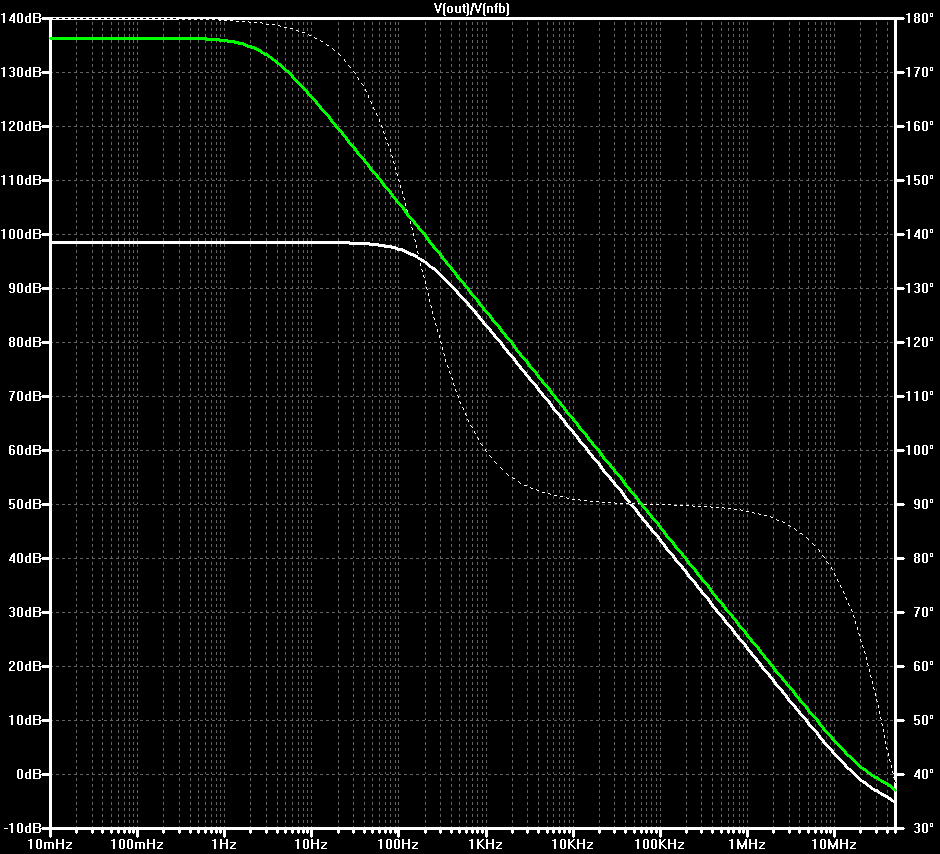

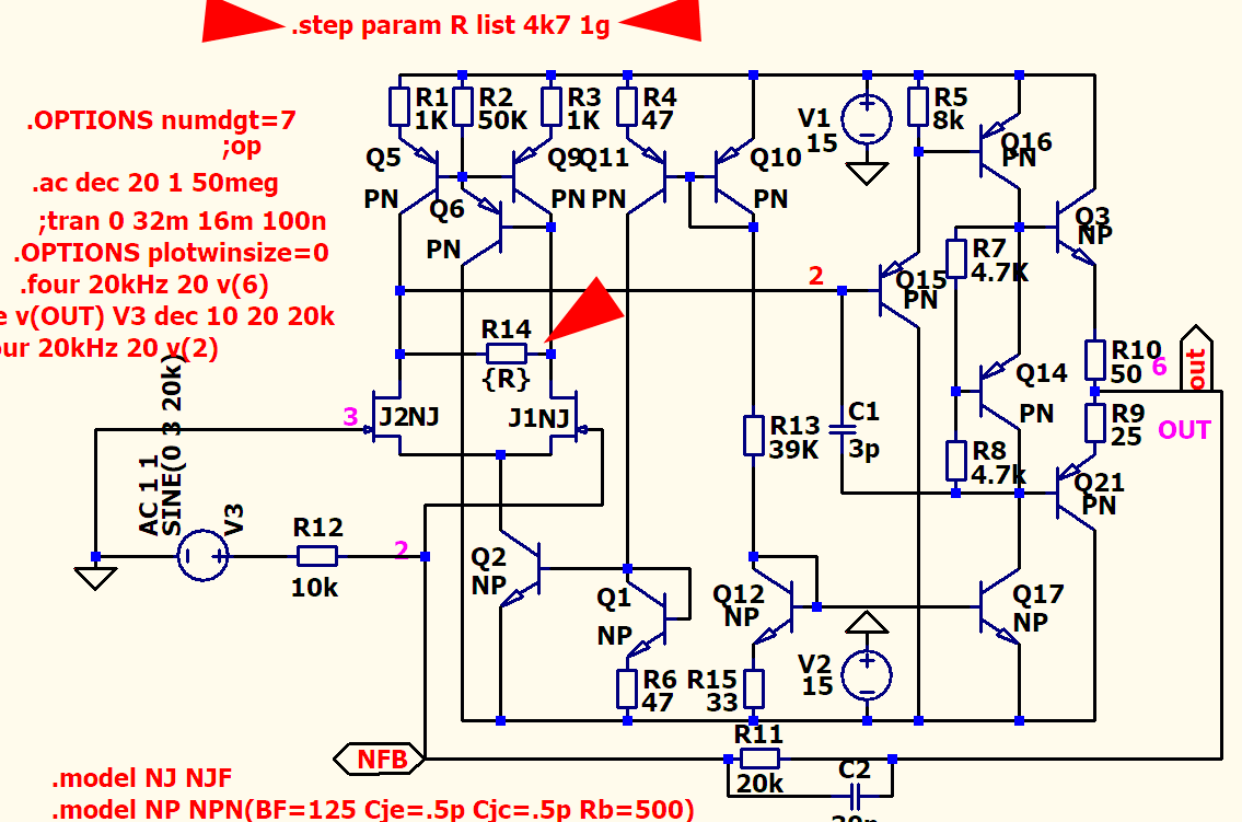

Чтобы понять наглядно, что сотворил Корделл, повторим его ошибку в модели ОУ:
Рез. 14 имитирует аналогичные резисторы в схеме Корделла:
А директива вверху определяет его сопротивление: или 4,7 кОм, или 1 ГОм.
И смотрим усиление ОУ в обоих случаях:
Белый график - 4,7 кОм, зелёный - гигаом.
Потери усиления - от 2 дБ до 40 дБ.
Как потерять все полимеры, 600 страниц и много обсуждений.
Ни один не спросил: а что ты наделал?!
Не, один таки был, но его забанили.
Дурачками быть всегда приятнее, если об этом никто не напоминает.
