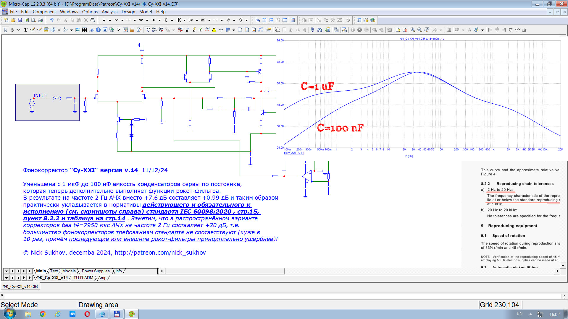

у фонокора нет отдельной петли по РИАА и отдельной САРы, а они обе действуют вместе
А если они по отдельности, мы легко проанализируем их по очереди.

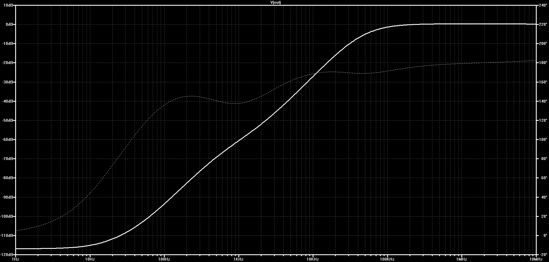

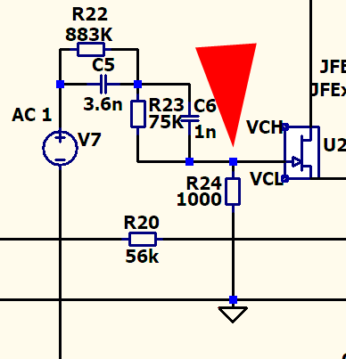

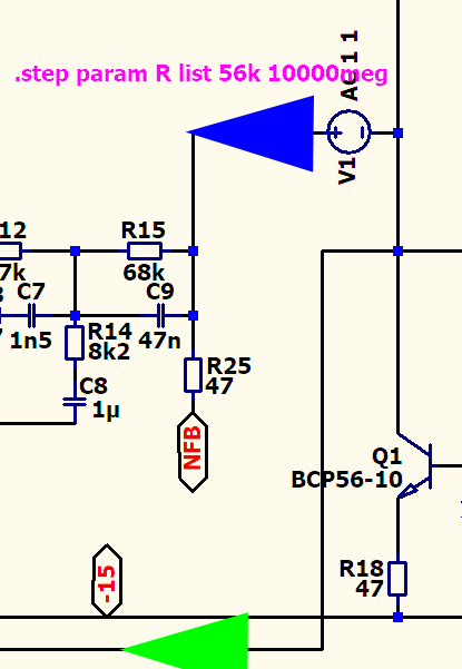

Снимаем АЧХ РИАА-ООС:
переключаем пробник ТОЛЬКО на звуковую РИАА-ООС:
Её глубина рухнула.
Отчего? Хорошо же сидели!
А вот почему:
ООС поддерживает напряжения в указанных точках равными. Но если ток и глубина серво-ООС растёт, а напряжение синей точки прежнее, то, строго по Кирхгофу, ток и глубина РИАА-ООС на столько же падает.

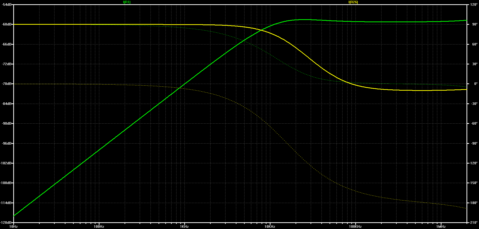

Сравним теперь глубины ООС по петле интегратора и звуковой ООС:
Звуковая РИАА-ООС - 10 дБ, сервисная - 50.
Значит, сервисная в 100 раз сильнее. Потому и схема нарисована правильно: интегратор сервопетли вынесен влево, как положено по правилам отрисовки схем: усиление повышается слева направо:
Но тогда сигнал с головки звукоснимателя - это просто помеха для сервопетли ООС, приводящая к возмущению режимов корректора, и Сара должна его задавить.
Проверяем нашу догадку:

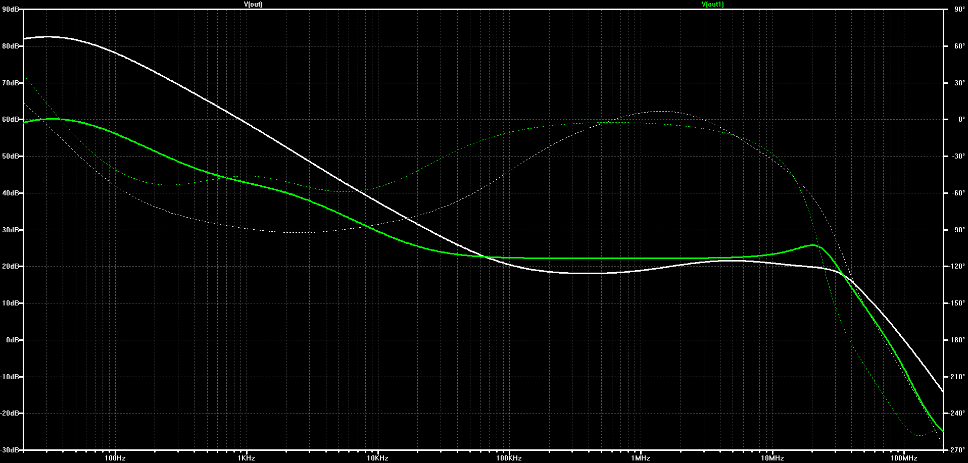

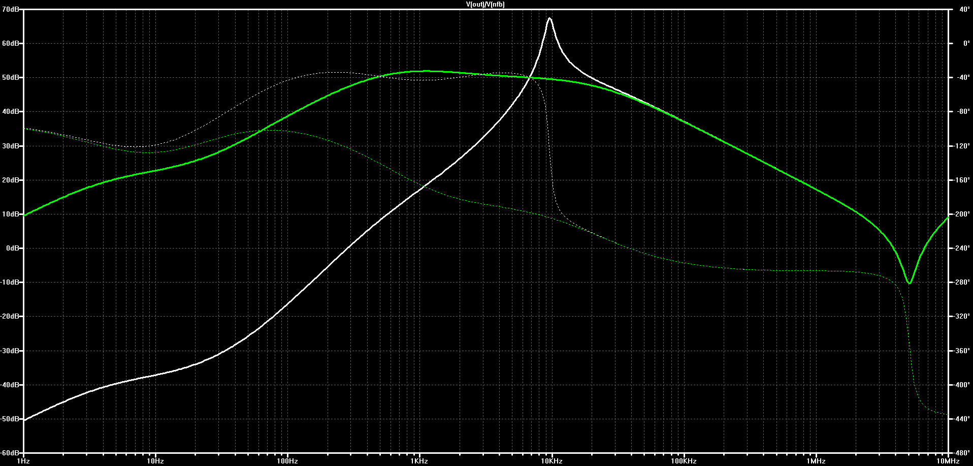

Снимаем конденсаторы серво-петли ООС. Так глубина ООС будет максимальна. К чему кривляться? Работаем на максимуме глубины ООС.
Убираем временную перемычку на входе корректора. Теперь он будет усиливать сигнал генератора В7 с анти-РИАА-коррекцией. На выходе УК должна быть горизонтальная АЧХ, как и положено.
Отключаем проверочный генератор.
Корректор переведен в режим усиления сигнала головки ЗМ.
Так как глубина ООС максимальна, щас наступит сухову счастье.
Не понял. Глубина ООС максимальна. А счастье-то где?
Где элементарная горизонтальная АЧХ?!!
Нету АЧХ. Освобождённый от частотных ограничений, добавивший уйму петлевого интегратор подавил полезный сигнал, как досадную муху помеху.

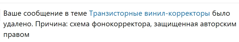

Авторским правом, Карл! У кого-то есть авторские права на изобретённую 50 лет назад схему, которую сам же рисовал на любом заборе и в женском туалете, и он не постеснялся их предъявить.

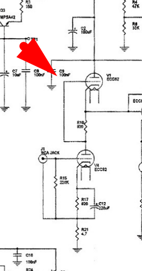

Рассматривая древнюю секретную схему кенсуха, я заметил одну интересную штуку. На входе нет конденсатора.
Где он?
Несомненно, это очередная авторская задумка и олька исписал множество простыней доказательствами, что так оно лучше.
Тогда напишу и я. Точнее, написал уже давно: конденсатор на входе нужен усилителю, как опора входному транзистору, работающему для сигнала ООС с общим затвором / общей базой. И приводил графики степирования ёмкости этого конденсатора от нуля, из коих следовало: без конденсатора усилитель с последовательной ООС неустойчив вплоть до полноценной генерации.

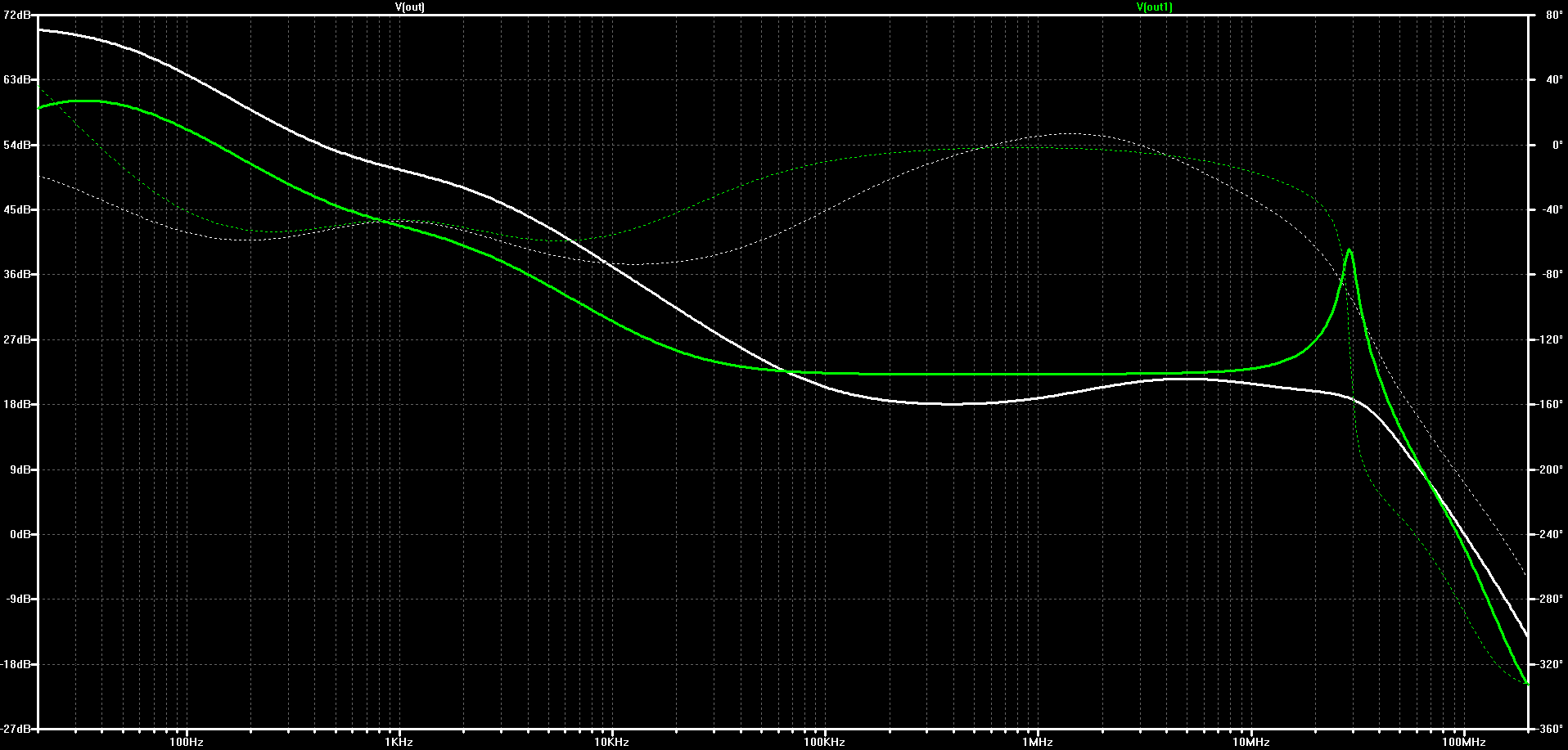

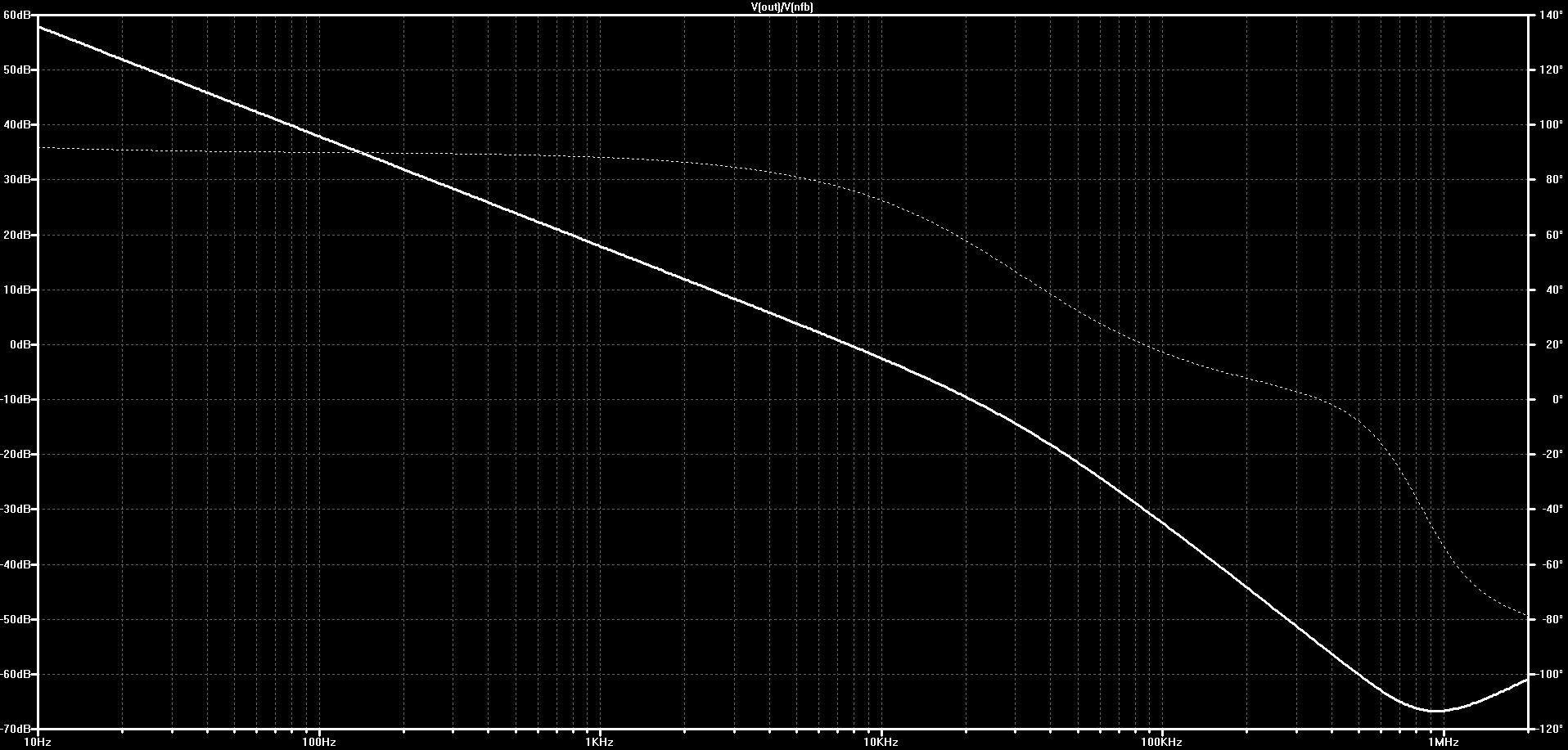

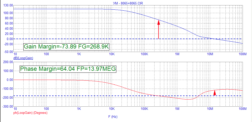

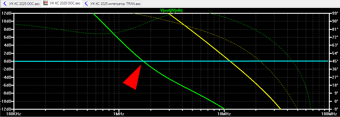

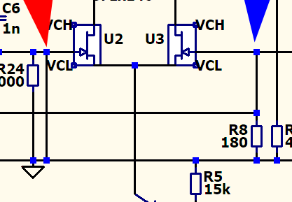

Схема входных цепей. Степируем С1 0 - 320 пФ:
Усилитель неустойчив. Точнее, дышит он на ладан: зелёная АЧХ нищебродского петлевого гнётся прямо в 2 дБ от нулевой горизонтали. А это - очень небольшое расстояние, это - мина.
Достаточно усилению свильнуть на эти 2 дБ в силу разбросов ёмкости конденсаторов коррекции, монтажа и ёмкостей переходов транзисторов, как сборщик получит полноценный возбуд.
И он его получал сполна. Об этом говорит вот такая вакханалия смены ёмкостей конденсатора коррекции:
С111=100 пФ
С6=270 пФ
С10=300 пФ.
Ничего себе, точность: 300% разброса значений важнейшей ёмкости.

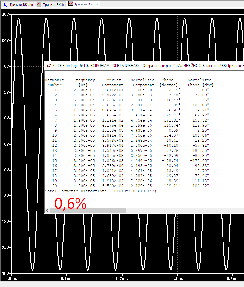

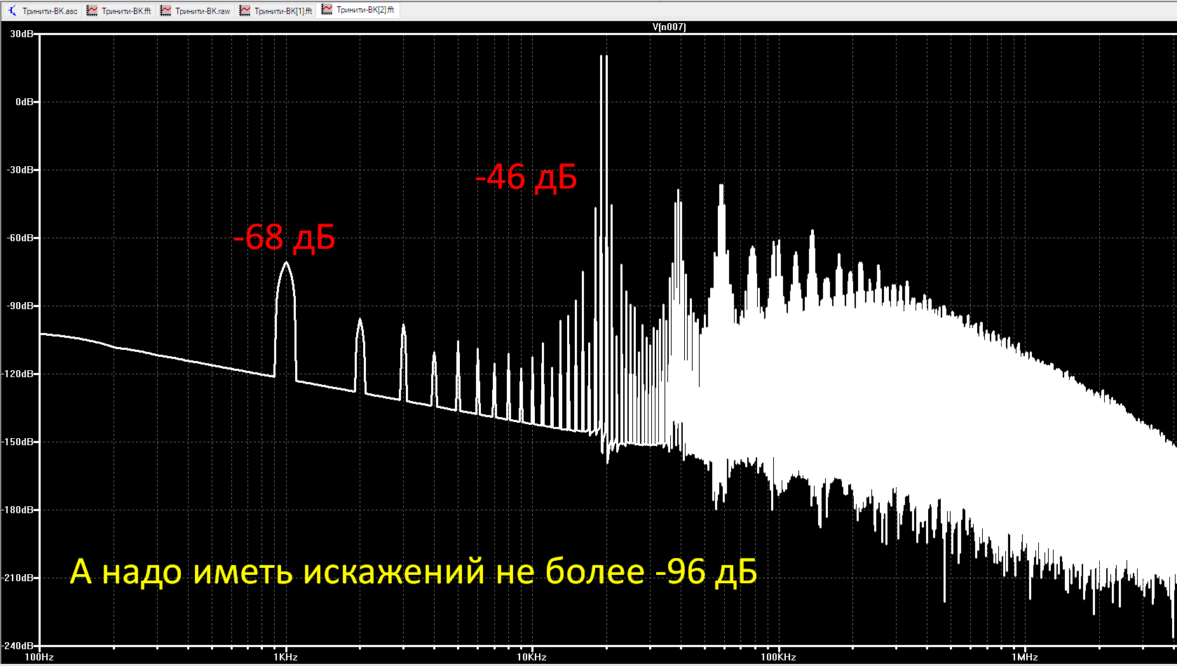

И что же он получил в результате?
Лампы даже проверять не надо, там минима десятые доли процента искажений:

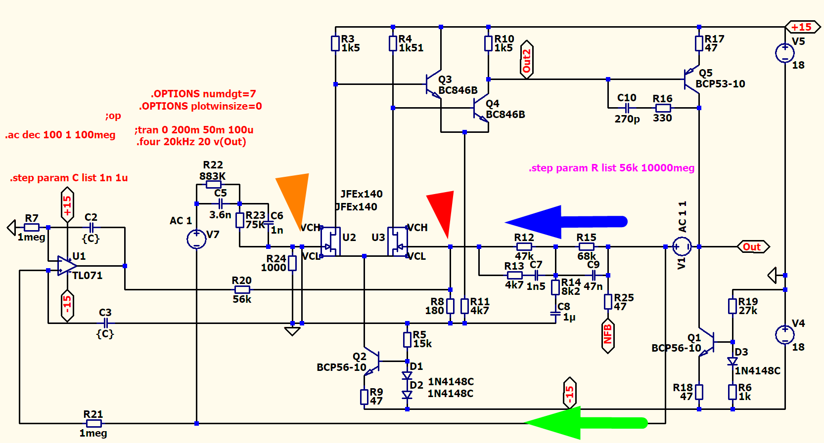

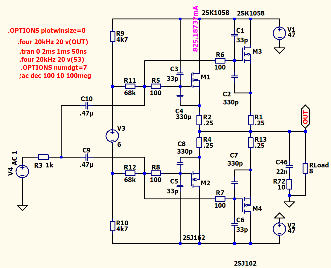

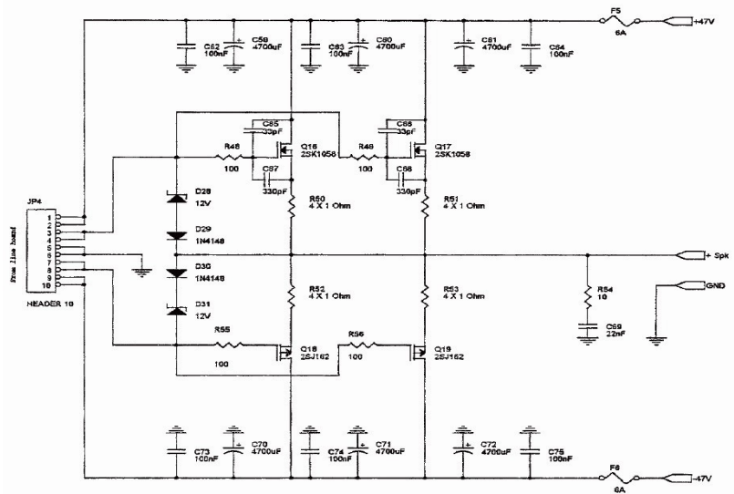

Далее проверим ВК.
Там всё просто: взяты самые линейные (как считается) полевики и вставлены без малейших изысков в простой повторитель с задержкой в 2,8 МИКРОсекунд, не считая лампового УН:
Что говорит на эту тему кляммер?

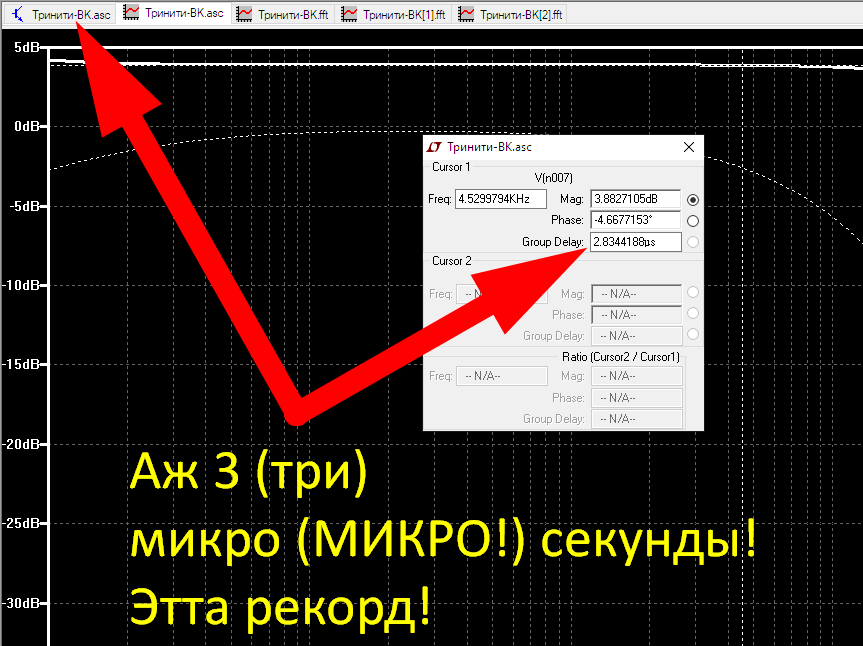

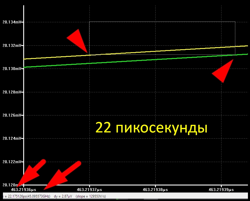

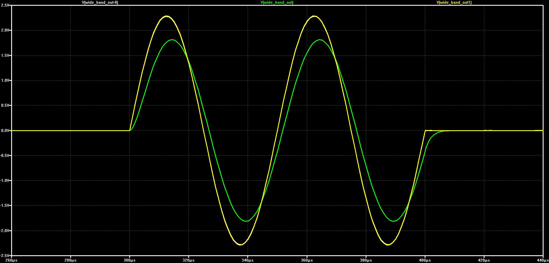

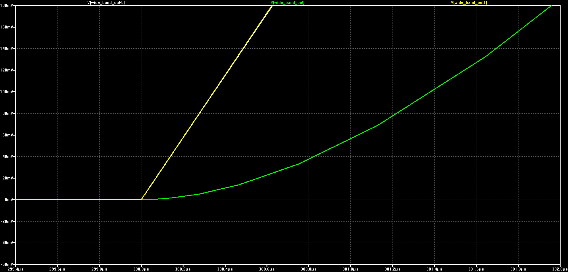

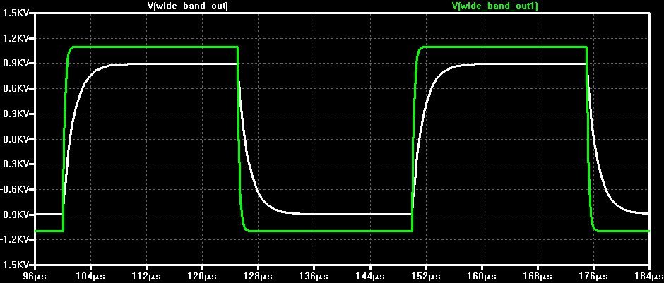

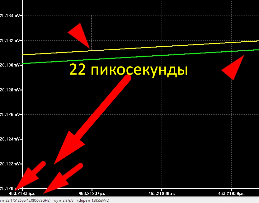

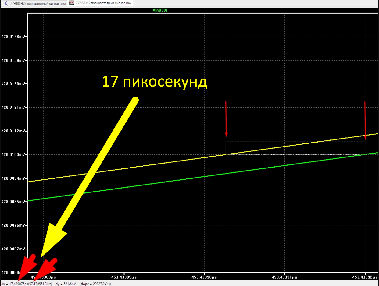

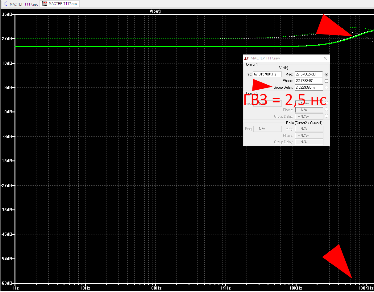

Задержка времени от входа до выхода должна быть равна нулю!
Боже, как я стар. Я помню времена, когда неграмотному шарлатану хватало и 200 нс, а теперь выкладывает схемы с ГВЗ=2,8 мкс. Всё равно, он не знает, что задержек в хорошо спроектированных аналоговых усилителях не бывает, только фазовые сдвиги:
А много ль корова даёт молока?
Не выдоишь за день: устанет рука!

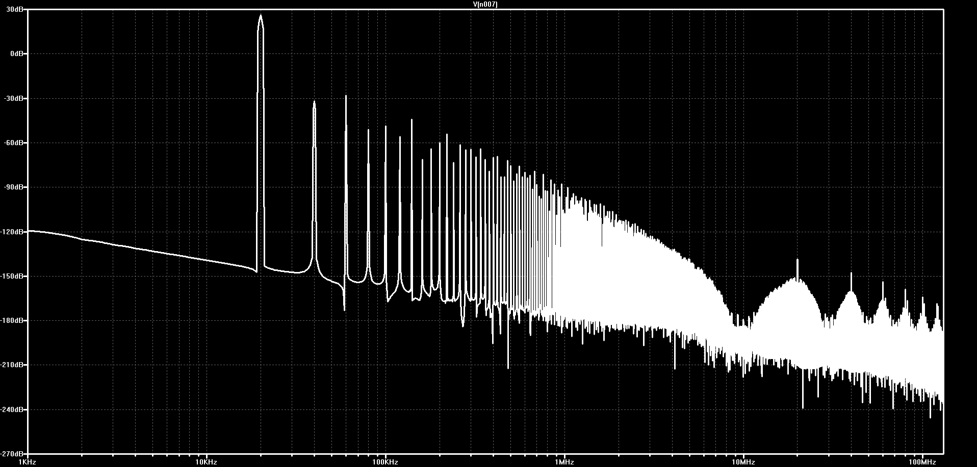

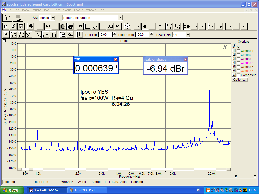

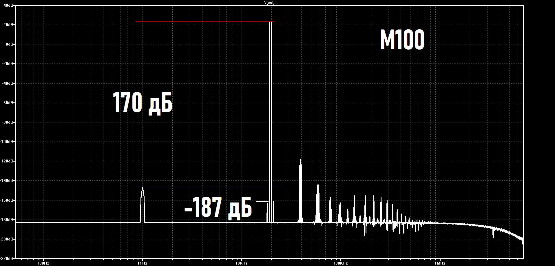

Это при токе покоя в 800 мА!
Какая там микродинамика? Искажения в 300 раз выше шумового уровня!

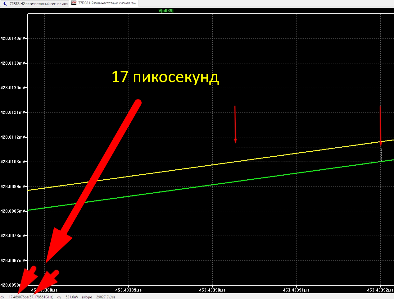

Для сравнения, спектр того самого усилителя, "задержка" которого показана выше и равна 17 пикосекунд:

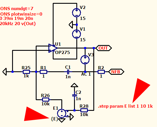

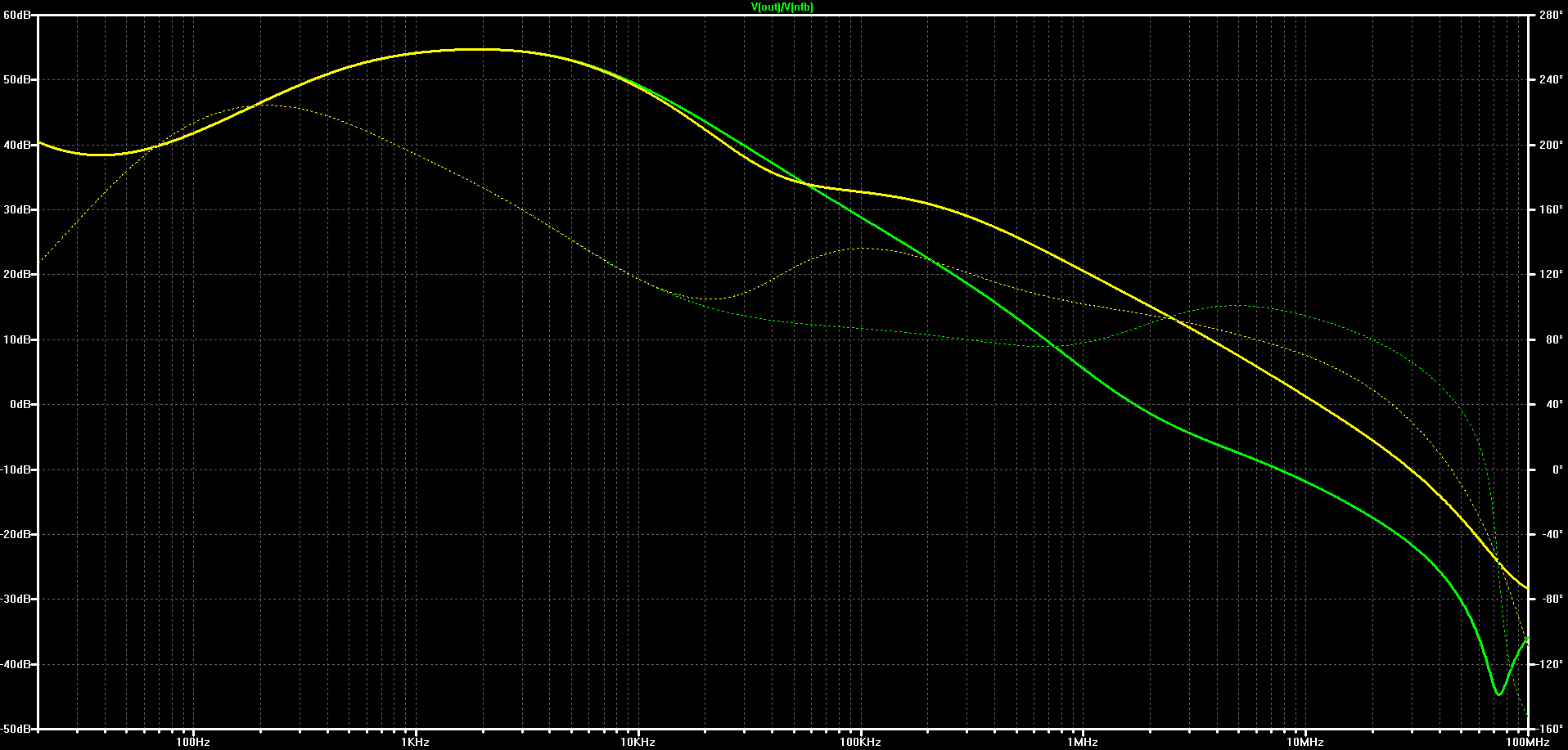

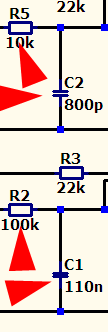

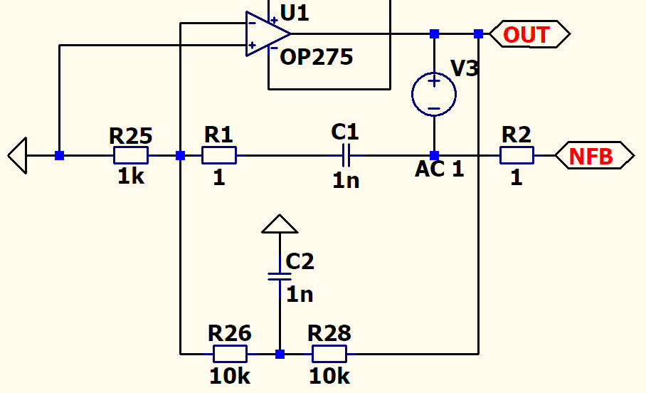

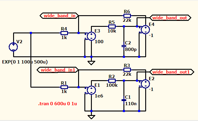

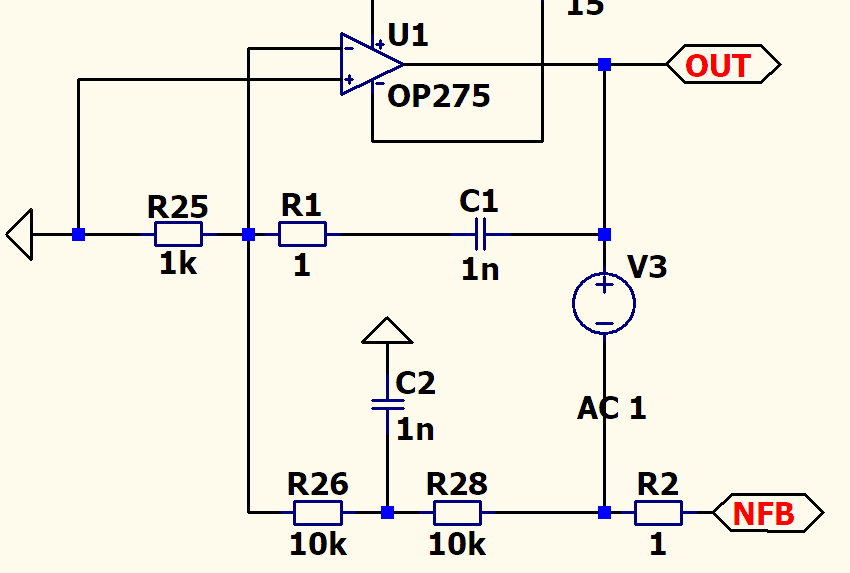

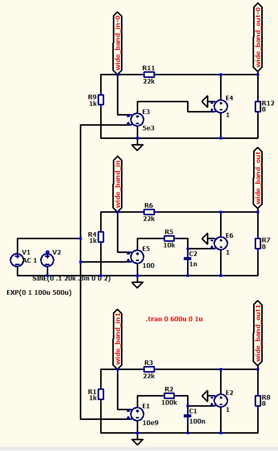

Упростим ситуацию с двумя петлями ООС до доступного его пониманию предела:

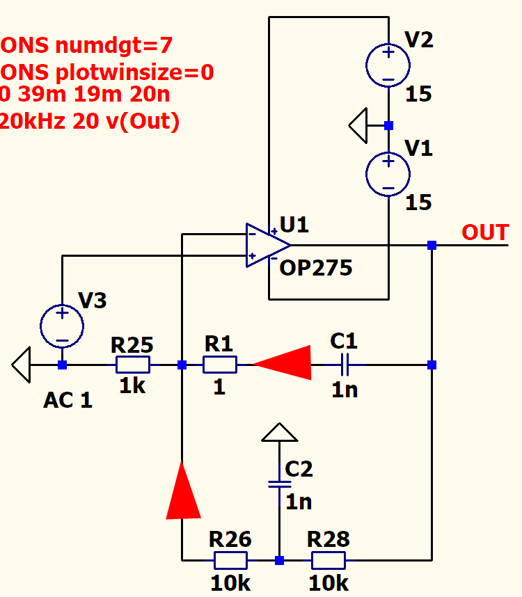

Нам надо понять, как меняется соотношение токов двух петель ООС с частотой. Цепь ООС R1C1 заменяет собой упрощённую РИАА-коррекцию, а R28R26C2 - интегратор.
Вот так их токи меняются с ростом частоты:
зелёный РИАА - растёт, ибо импеданс С1 уменьшается,
жёлтый интегратора - доминирует на НЧ, где импеданс R28R26C2 меньше импеданса С1.
Чо тут непонятного? Однако, не всем: тупорылым ненавистникам глубокой ООС невдомёк, что на НЧ с увеличением тока R28R26 растёт и глубина ООС в этой петле:
Что можно понять простым включением генератора в цепь этой петли.
А так как
IR25 = Uin/R25,
то, по незнакомому для Супова закону Кирхгофа сумма токов ООСей остаётся неизменной, и ВЧ-ООС (РИАА) неожиданно для него ...
падает!

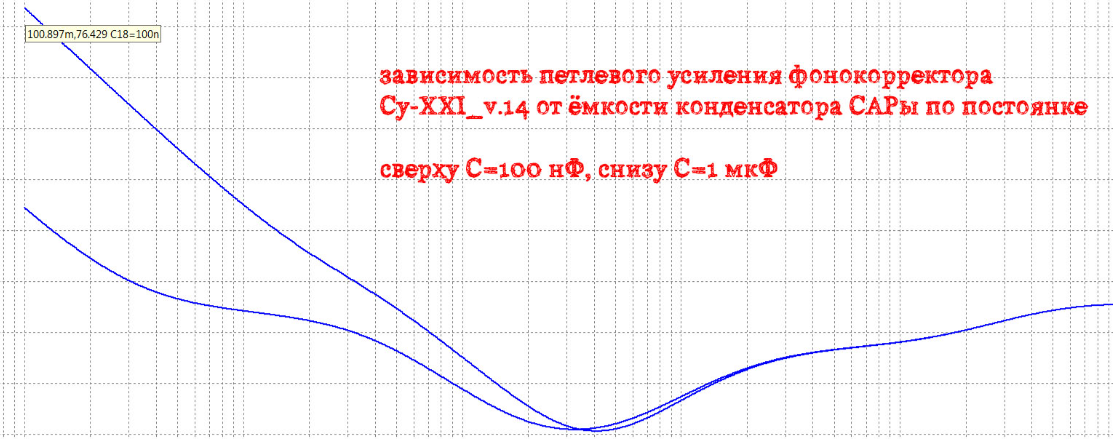

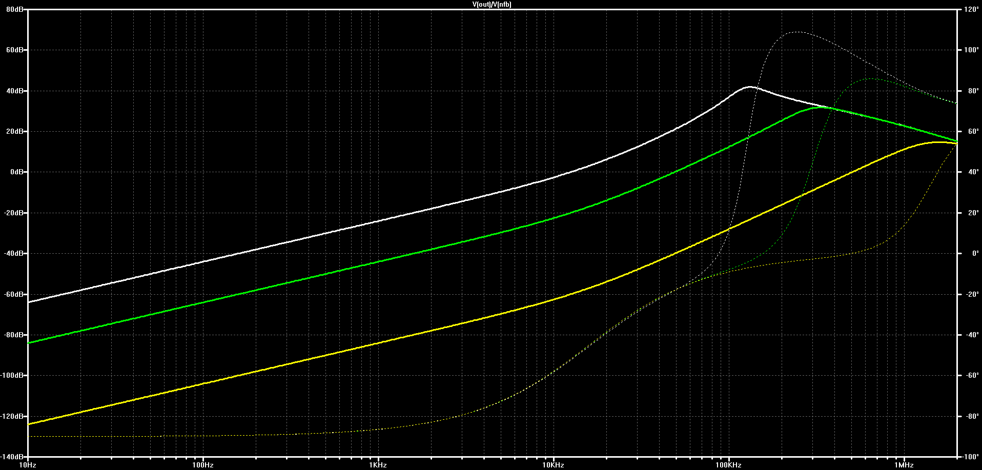

Усложним схему добавкой усилителя Е1 в петле интегратора:
А самому усилителю зададим Ку 1; 10 и 1000.

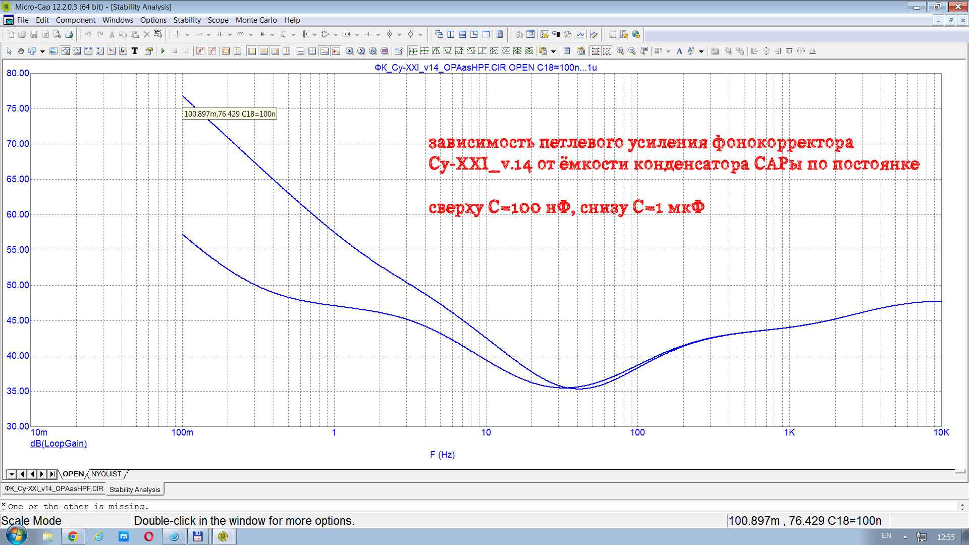

Что будет с петлевым РИАА-петли?
Жёлтый - самое высокое усиление интегратора, самое низкое петлевое усиление.
Да как так? А сухов обещал рост петлевого от применения интегратора.
Сбрехал?

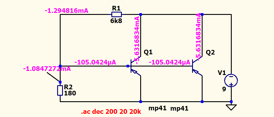

Итого: существо "Конструктор" неспособно восстановить режимы детского конструктора
путём расчёта режимов через токи баз, а в ВК нашло ....токовое управление:
хотя, ясно видело: ток делителя напряжения в 5 раз больше суммарного тока баз.

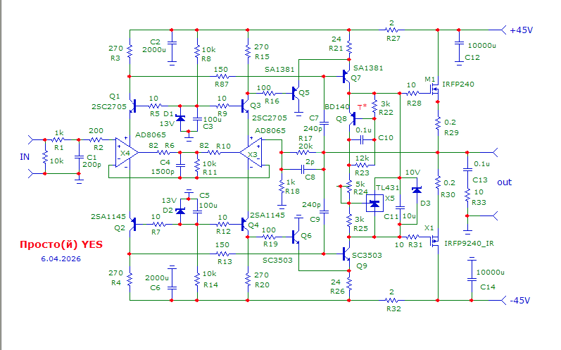

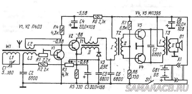

Я рисовал вариант с промежуточным трансформатором в каскаде ОЭ. Это классический и самый правильный вариант.
А я 30 лет назад паял такое:
И 30 лет назад указал для тебя сегодняшнего, как я рассчитал этот усилитель:
Безо всякой тупой бетты.
ВК с Хаксфордом выглядит точно так же, как симметричный генератор тока:
И управляется напряжением, как и генератор тока.
Абсолютно идентично они и рассчитываются: по напряжению база-эмиттер, читай Хилла и Хоровица.

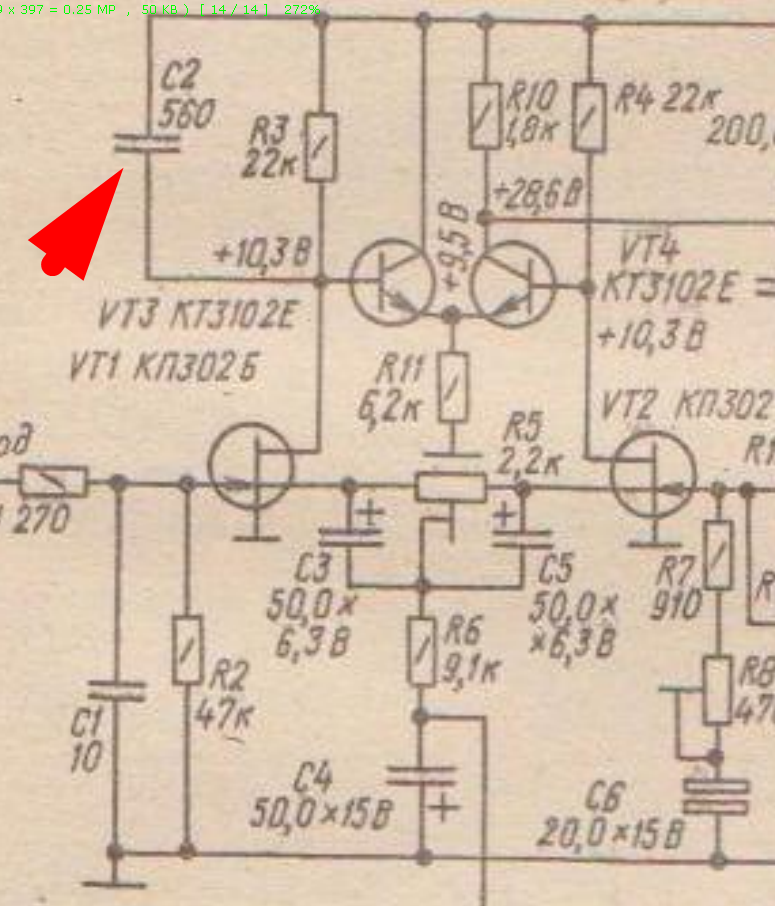

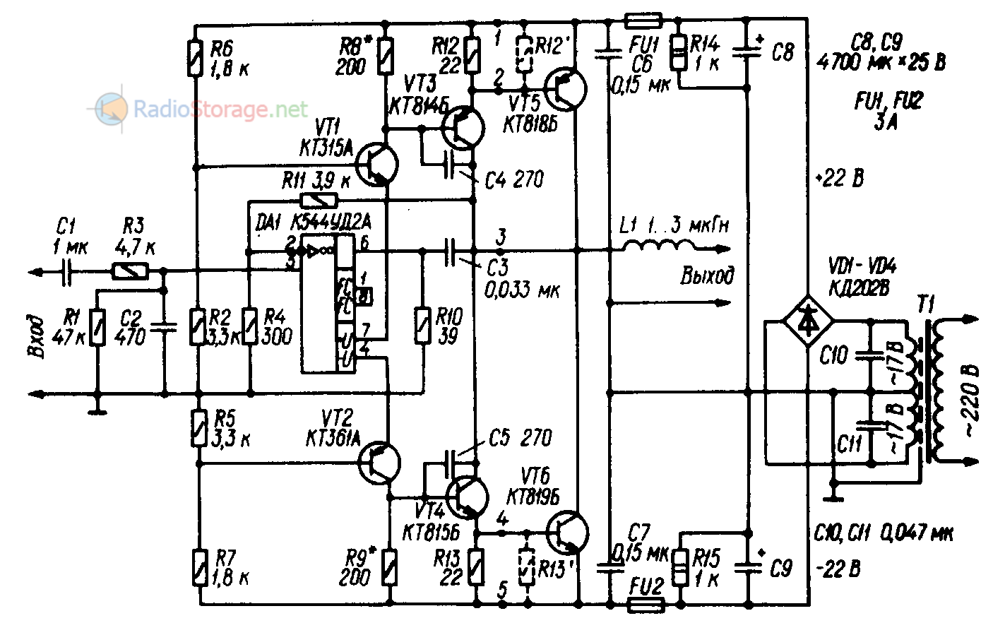

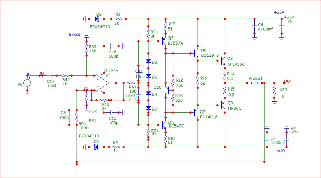

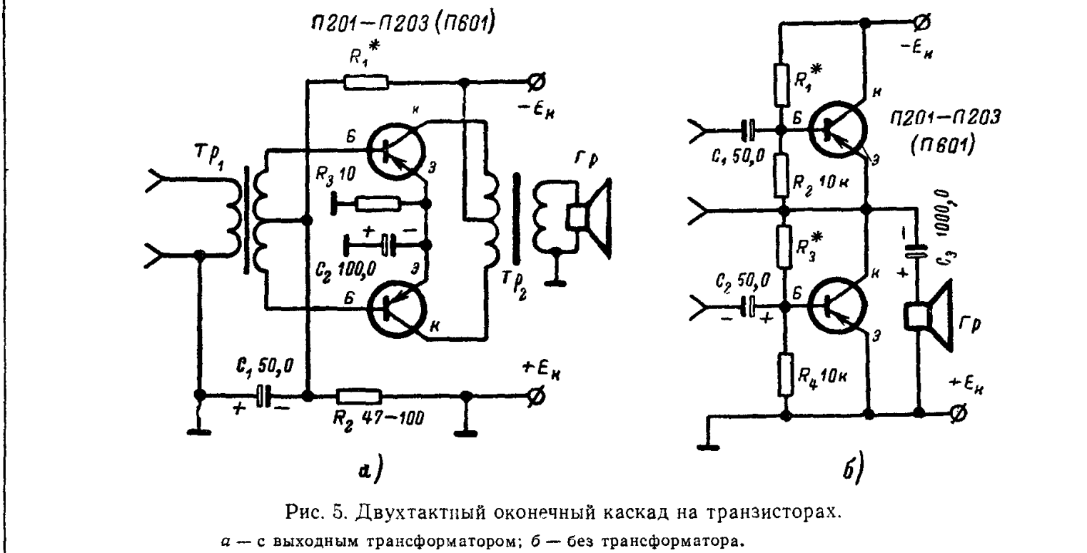

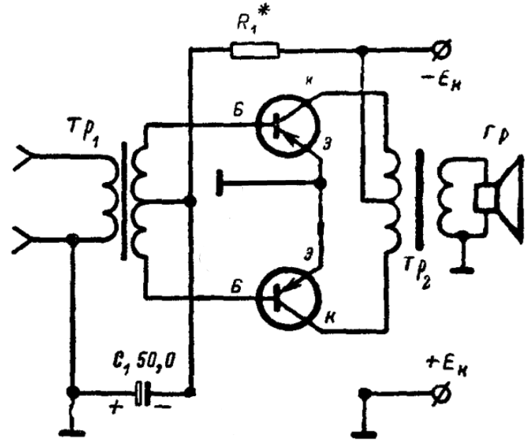

схема .. из книги Гендина 1965-го года. ..
Параллельно или вместо R2 часто ставился термистор. Первичная обмотка подключается к коллектору ОЭ и вот вам токовое управление.
На схеме изображён:
делитель напряжения R1, R2
и
эмиттерный резистор R3 с падением напряжения на нём от протекания эмиттерных токов.
Токовый режим транзисторов с параллельно включенными эмиттерными переходами задан разностным напряжением на этих переходах, меж напряжением на выходе делителя и напряжением на эмиттерном резисторе.
Почему это НЕ ТОКОВЫЙ режим управления током эмиттера?
Очень просто. Для производства важно, что Убэ у транзисторов одного типа примерно равны, а вот беты имеют значительный разброс и подборка по бете - лишняя технологическая операция.
Это в схеме и зафиксировано: к эмиттерному переходу приложено напряжение от делителя R1, R2 и напряжение ООС на R3, а не пропущен управляющий ток через базы, отслеживающий какой-то ООС ток покоя транзисторов.
Ток базы - паразитный параметр и занимается паразитными делами: если транзисторы не подобраны по бете, токи эмиттеров перекосит: один будет больше другого и возрастут искажения чётных порядков. И всякий дебил называет это "токовым управлением", где, на минуточку, где каждый ток базы должен отслеживать ток своего эмиттера.

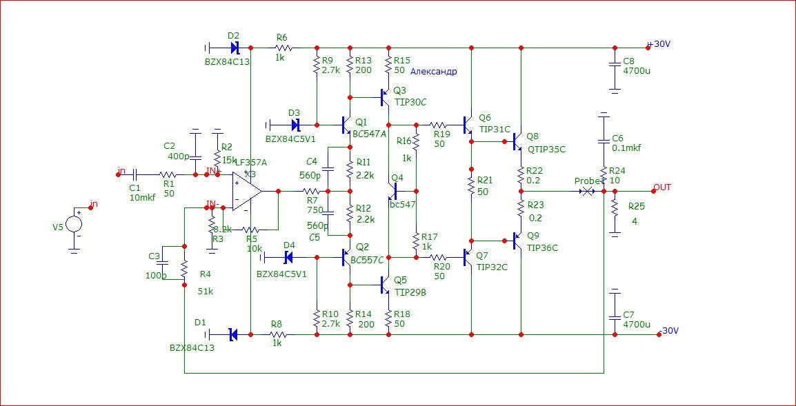

Вот ещё образец дебилизма:
Что примечательно - "ступенька" в такой схеме невозможна в принципе. Это при условии, что трансформатор подключен к ОЭ, а не к ОК.
Де-билизм в том, что класс работы зависит от режима каскада в отношении к сопротивлению нагрузки, и совершенно не зависит от включения предварительного усилительного каскада или типа активного элемента в нём. Это может быть ОК, ОЭ, ОУ и генератор сигналов, искажение "ступенька" определяется углом отсечки транзисторов ВК: какое время периода они заперты.
Если они заперты более половины периода, в случае нулевых режимных токов и
вычитания из времени полупериода
времени, необходимого на отпирание эмиттерных переходов,
перед нами - режим В.
Если транзисторы имеют ток покоя и отпирать их нет необходимости - это режим АВ.
В общем, у говорящего про класс одного каскада в зависимости от включения транзистора / лампы / ОУ другого явные проблемы с пси хикой.
А ещё в этой схеме абсолютно исключён сквозной ток через выходные транзисторы. Потому что по постоянному току они включены параллельно.
Поразительное открытие. Пытаясь устроить токовое управление транзисторам:
без ООС по току, он непременно устроит сквозной ток, которому вовсе не нужен второй транзистор, дабы спалить свой.
И вот эта дур истика:
Наличие цепочки автосмещения в этой схеме подразумевает, что выходной каскад работает в классе А. Если нужен АВ, то автосмещение убираем и сажаем эмиттеры на землю.
совершенно противоречит правде.
Режимы каскада не зависят от ООС в нём, а R3 - именно резистор токовой ООС. Можно выставить любой ток как с ним, так и без него, но,

За 8 нс звук проходит 0,002.64 мм, и как такое ничтожное расстояние было понято безымянными шлямберами?

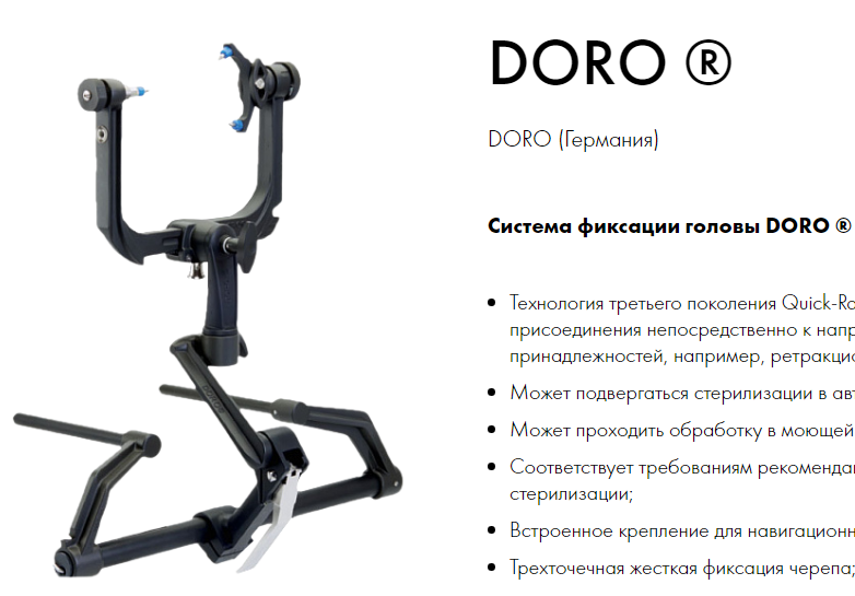

Зажимаем голову черепными аудиофильскими болтами,.
36 болтов вам хватит на неделю.
Вот так.
Никто не отрубал голов, просто голову зажимали в специальное устройство, и вот, 2,64 микрометра свободно услышаны на фоне задержек в АС:

Вот она:

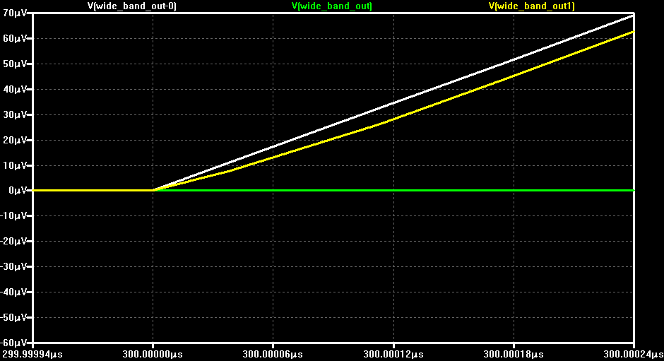

ООС уменьшает любые виды искажений. Фазовые и временнЫе - тоже.
Вот до таких значений.

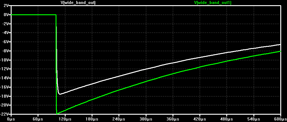

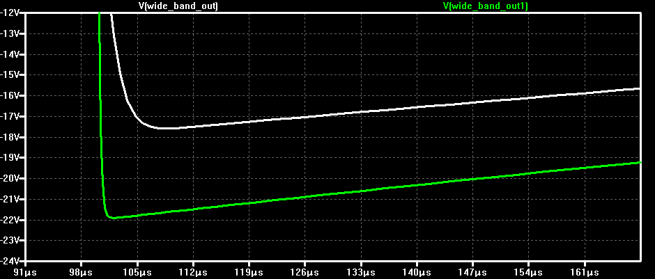

Смоделируем это.
Два идентичных усилителя с одинаковым усилением под ООС: -22 раза.
Только вот:
Отличаются Ку до охвата ООС. Верхний усилитель имеет меньшее усиление, но более широкую полосу, определяемую ФНЧ:
Какой же усилитель лучше отработает пресловутый импульсный сигнал?
Оказывается, белый широкополосный усилитель с мелкой ООС отрабатывает сложный сигнал с ВЧ-гармониками зримо хуже зелёного узкополосного с высоким петлевым усилением.
Как оно и есть, на самом деле, в железных усилителях.
Модель. Убедитесь сами: шарлатаны просто брешуть про страшные задержки в чужих усилителях и полное благолепие - в своих:
Я повторю то, что выкладывал Петрову не единожды:
Три усилителя.
Первый - вовсе без задержек.
Второй - широкополосный, 15 кГц до охвата ООС, что максимально близко к естественным железным значениям в ВВС-2011.
Третий - узкополосный: 15 Гц, но с усилением 10е9.
Какой же лучше отрабатывает шулерские брусры?
Белый - широкополосный-1.
Зелёный - широкополосный-2 с Ку=100.
А вот жёлтый - узкополосный, 15 Гц с Ку=10е9.
Но что-то его не отличить от белого, которого не видно из-за слияния.
Белый широкополосного и жёлтый узкополосного слились. Разницы нет.
А вот мелкоООСный зелёный, которого шарлатаны прочат взамен сверхлинейных усилителей, не выдержал пытки шарлатанским же брусром smile_1smile_1smile_1.
Разницу форм видно только при очень большом приближении, составляет она 7 мкВ и 22 пикосекунды.
Ровно как у реально собранных железных сверхлинейных усилителях:
Я понимаю: шарлатанам и подпевалам не за что любить математику. Но если ты хочешь слышать настоящую музыку, должен понять: выход только один - осознать физические основы сверхлинейности.

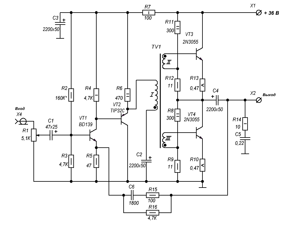

Это схема Циписели, он пишет что интересен вариант по этой схеме но на П4Б выходные, П, ГТ404Г входной. Пишет нужны соответствующие расчеты. Что имеется в виду не понятно
Цисиписи... что?!
Для гитарного комбика то что надо. Очень эффективно плодит гармоники, тем самым обогащая звучание электрогитары.

Хотя мог скорректировать его одним конденсатором и прославиться навеки.smile_1smile_1smile_1
Два полностью идентичных усилителя. Только в первом Ку=100, а вто втором - 1е6.
А также один имеет широкую полосу до охвата ООС, а второй - узкую.
Кто лучше отработает сигнал с ВЧ-гармониками: широкополосный усилитель, или узкополосный?

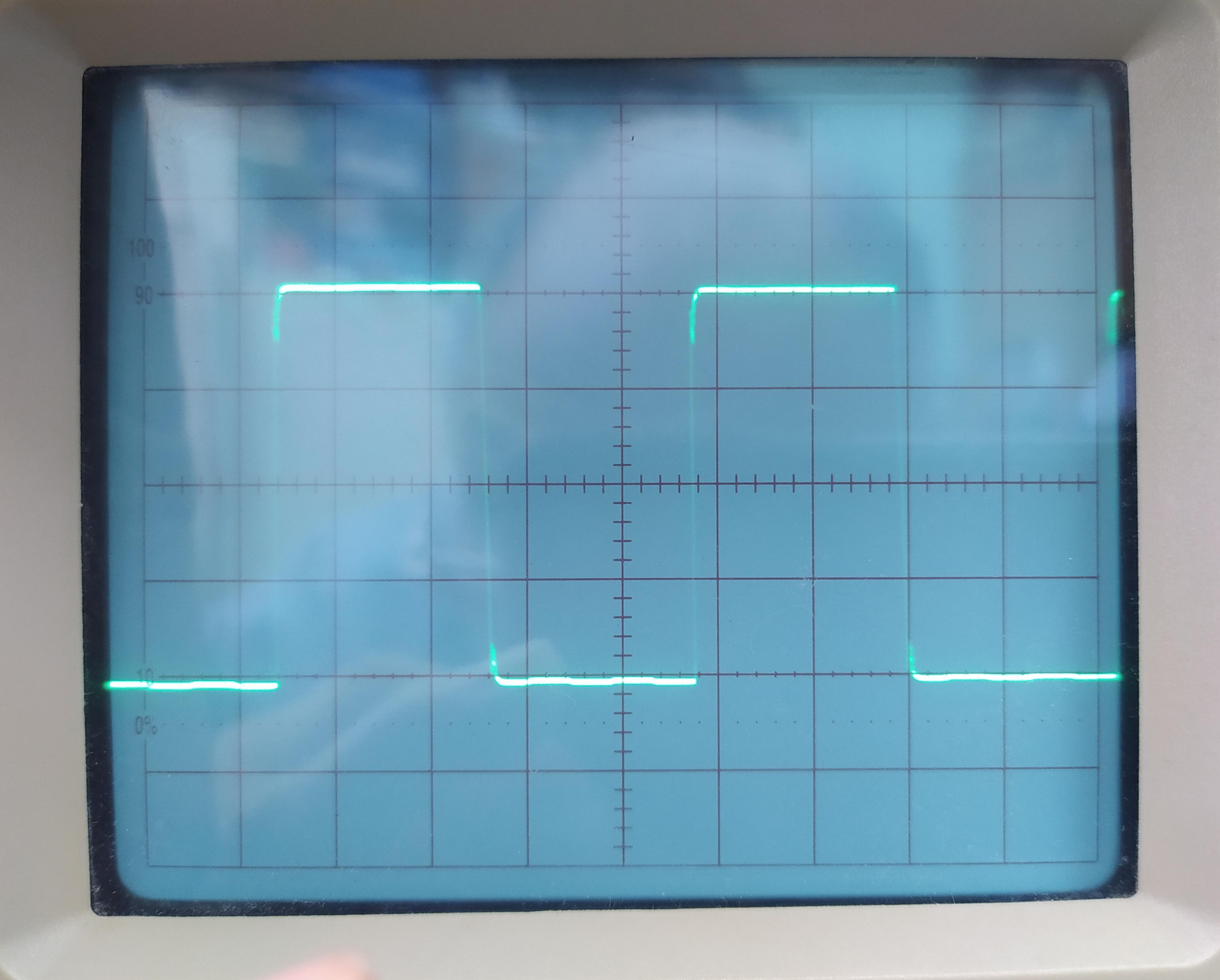

Лучше всех меандр отработал усилитель узкополосный, но с большой глубиной ООС. Может, он хоть экспоненту провалит?
И экспоненту усилил лучше мелкоООСника.
Итого: глубокая ООС в отработке ВЧ-сигналов рулит против мелкой и безООСников.

Три усилителя: с бесконечной полосой, средней и с узкой.
Опять у узкополосного усилителя Ку побольше, а ООС поглубже.
Как они отработают радиоимпульс?
Хуже всех отработал радиоимпульс широкополосный усилитель с мелкой ООС.
Узкополосный и глубокоООСный идут голова в голову:
С большим увеличением можно видеть: разница белого сверхширокополосного и глубокоООСного жёлтого - 4 мкВ по амплитуде и 22 пикосекунды - по времени.
Вот такие задержки у мелко- и глубокоООСников мы наблюдаем в симуляторе.

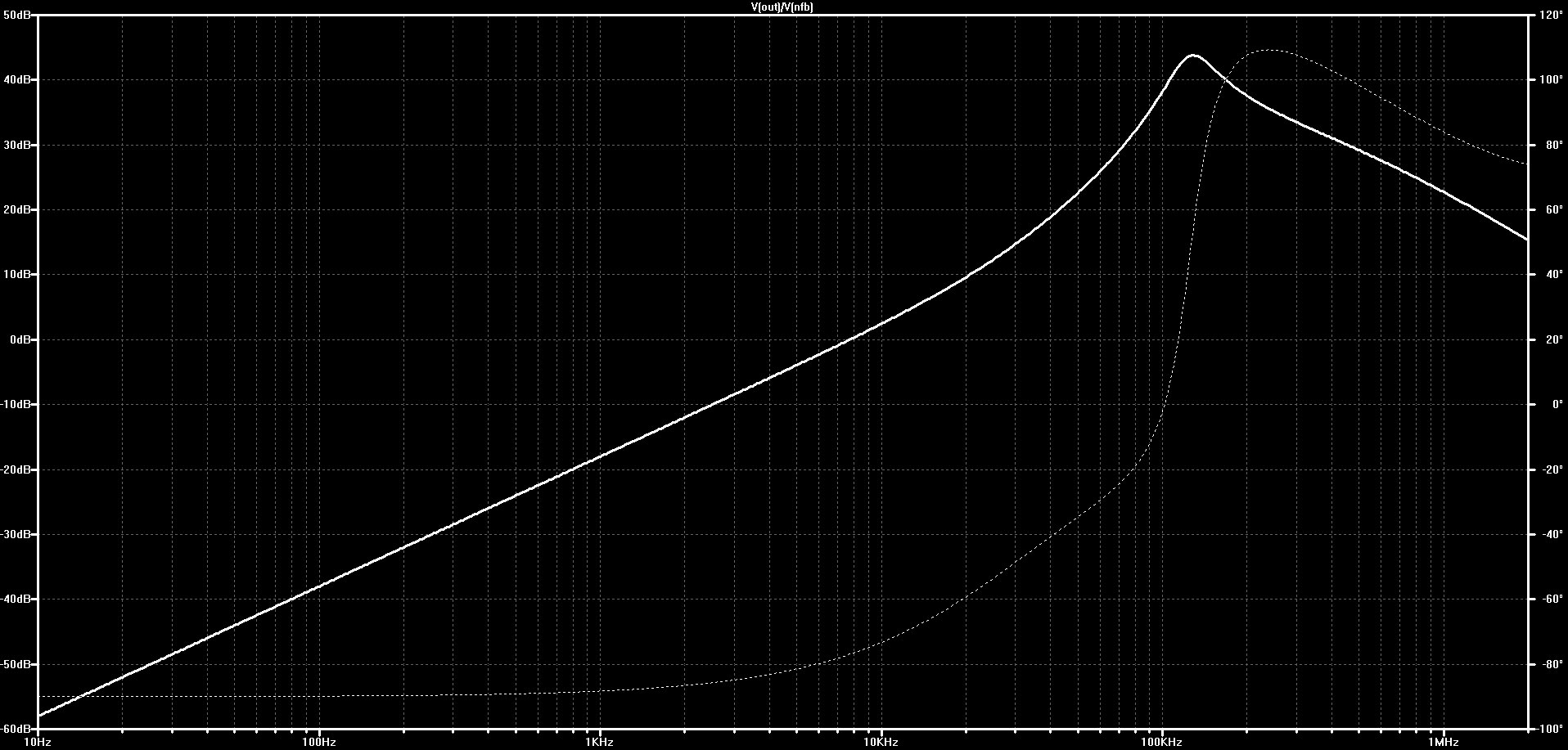

То есть, интегратор на АЧХ корректора никак не влияет, потому интегратором валим АЧХ корректора, используя его, как рокот-фильтр. smile_1
Рокот-фильтр работает на ЗАВАЛ АЧХ. Почему?
Потому, что интегратор со снятыми конденсаторами ПРИБАВЛЯЕТ петлевого усиления! smile_1
Не веришь, что прибавка петлевого может завалить АЧХ?
Смотри сам:
Дед советского усестроения Брагин, наконец, нашёл хороший схемотип:
Петлевое, с его слов, таково:

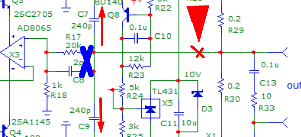

Что-то 115 дБ@20k.
Склоняюсь к мнению, что он просто неправильно замерил петлевое:
Установил пробник на месте красного креста и прибавил усиление по петле коррекции С7С9 к петлевому схемы, см. пояснение #189.
По хорошему, от С7С9 нужно избавиться, а коррекцию вставить такую.
Так, или иначе, но линейность достойная:
-105...-110 дБ. Лезет фон питалова, видно, силовые провода рядом с платой.

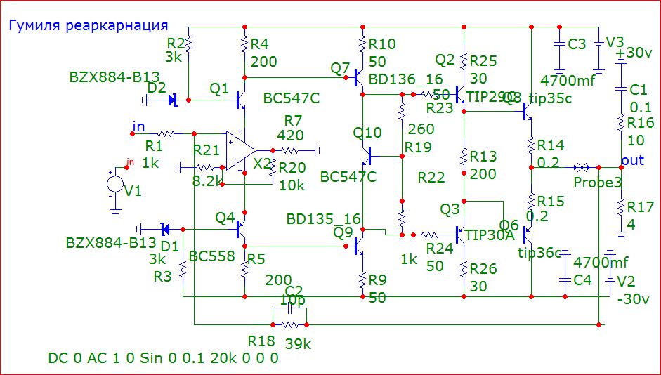

Простенький.
Немного сложнее.
Ну это метод по цепям питание экономичное решение.
    101.7 KB · Просмотры: 42
А что скажете по этой схеме?
    55.5 KB · Просмотры: 62
Р10 видите? Это нормально для ОУ, где стоит защита по току?
Увольте, не хочу настроение портить с такими "схемами".
К Финн32, на Паяльник, Вегу сходите и купите готовый КИТ. Кстати, СМЕРШик в те схемы многое вложил.
